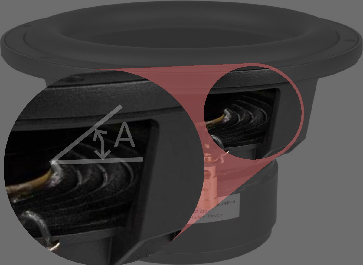

Ik ben bezig met een dual sub met de Dayton RSS210 en een analoge setup.
Ik heb hier de RSS265 maar daar zul je moeilijk zo'n opnemer tussen de conus en spider gepropt krijgen. Zul je dan verderop op de conus moeten plakken.
motoindo
Berichten: 549
Re: Fusion MFB/servobass controler
Berichtdoor motoindo » ma 30 nov 2020, 14:23
Rob Dingen schreef:Ik ben bezig met een dual sub met de Dayton RSS210 en een analoge setup.
Tis niet een heel duidelijk plaatje maar volgens mij is die hoek A rond de 45 graden ? Past daar de ClingOn C2 die ik je gestuurd hebt goed tussen ?

Rob Dingen
Berichten: 321
Locatie: Gerwen
Berichtdoor Rob Dingen » di 01 dec 2020, 13:23
Ja dat past perfect.
Welke tape gebruik je daar eigenlijk voor en blijf die op lange termijn vast zitten?
Rob

Shadow schreef:Volgens mij gebruikt Chris UHU 2 componenten lijm...
Nee, wel geprobeerd maar weer laten varen om twee redenen:
  • De boel kan dan niet meer zonder schade los, niet handig zolang er nog geëxperimenteerd wordt.
  • 2K lijm niet altijd blijft zitten op gecoated oppervlakken.
Bij ClingOns werkt VHB tape - check deze vermakelijke youtube filmpjes - het handigst omdat de boel verplaatsbaar blijft. Zodra de setup naar wens presteert volstaat een flinke klodder gele bisonkit om de boel te zekeren.
