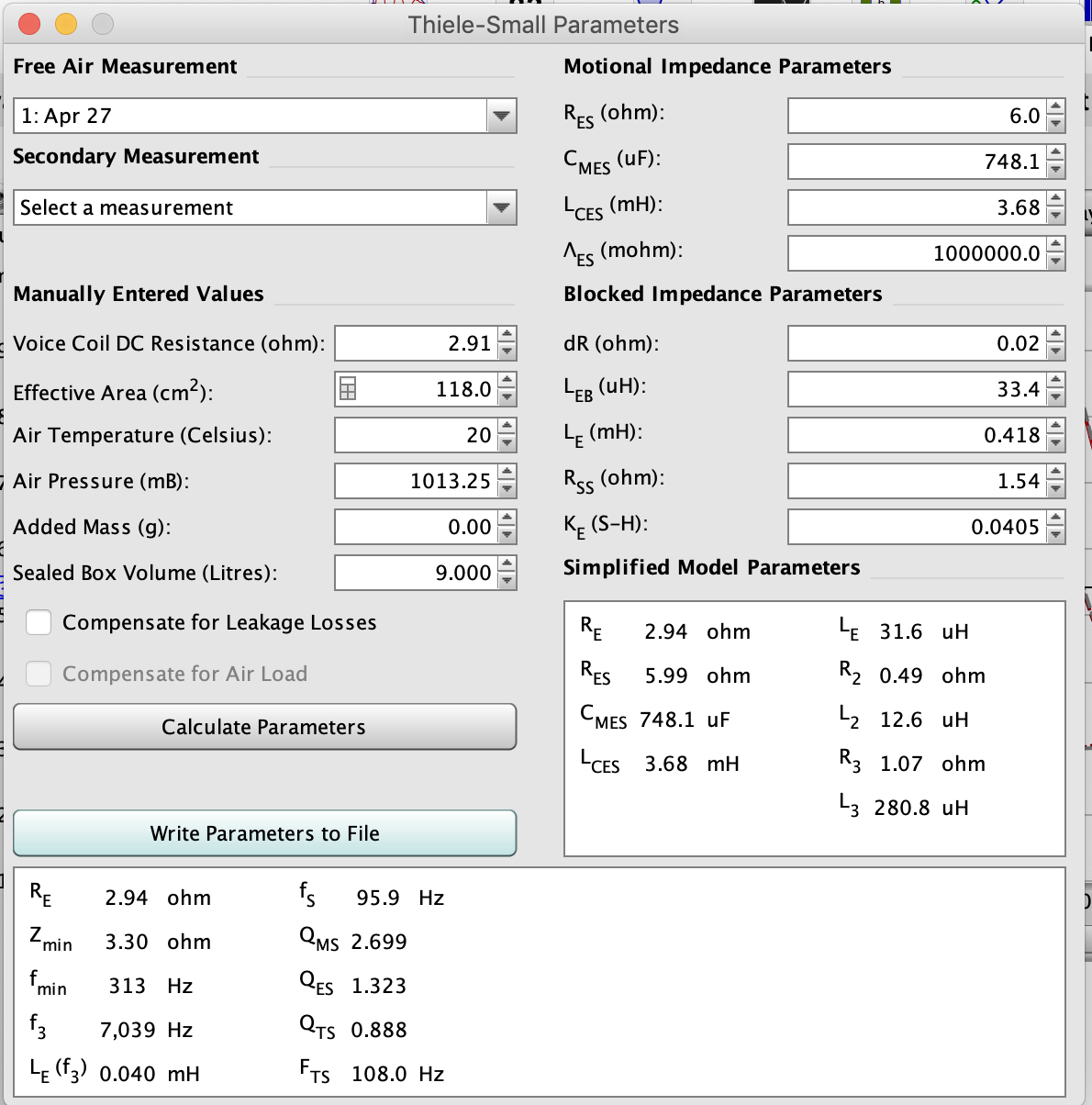

Ik zie net dat je met REW ook de FS en QTS kunt bepalen. Dat scheelt een hoop gedoe.
Als je een impedantie-meting hebt gedaan, ga je in t Tools menu naar 'Thiele-Small Parameters'. Je selecteert de betreffende impedantie-meting (mocht je er meerdere hebben), je voert de voice-coil resistance in en klikt op 'Calculate':

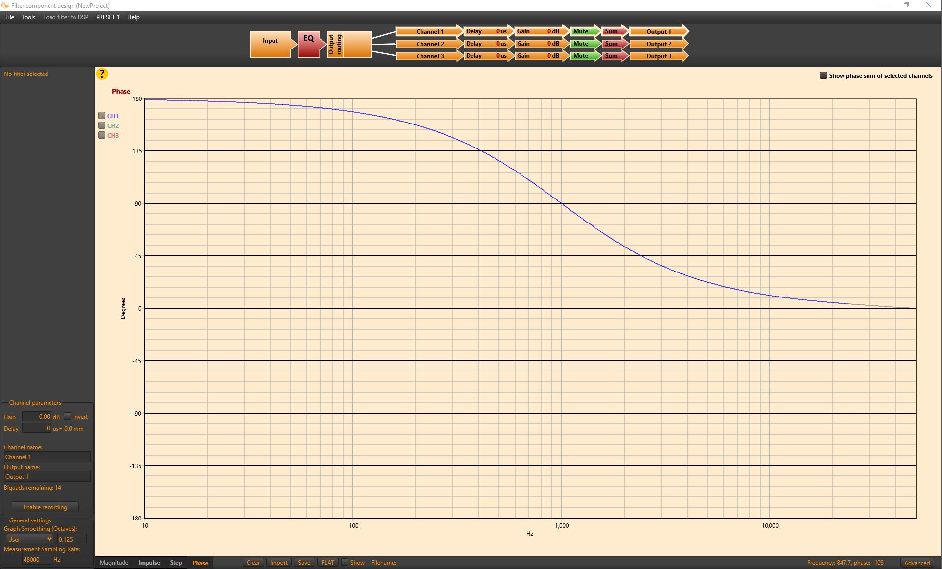

Andere vraag - in HFD kun je uiteraard Allpass filters gebruiken. Nu zijn er 2 types, de Allpass1 en de Allpass2. Is dit een 1e orde, en respectievelijk een 2e order (en door ze te stapelen maak je nog hogere ordes?). Wat is het verschil tussen 1e en 2e order (etc) - de mate van fase-draaiing? De HFD manual zegt eer niet veel (=niets) over.
Satefan
Berichten: 24114
Re: Het grote Hypex Filter Design Topic
Berichtdoor ds23man » di 05 jan 2021, 17:50
1 is eerste order en 2 tweede order.

Het zijn all-pass filters dus de amplitude blijft ongewijzigd; 0 dB. De fasedraaiing van een 1e orde gaat van 0 graden bij 0 Hz naar 180 graden bij veel Hz (of omgekeerd) met 90 graden fasedraaiing op de filterfrequentie. Een 2e orde doet dat 2x zoveel; 0 naar 360 graden fasedraaiing met 180 graden op de filter frequentie.

1e orde low/high-pass filter: totale fasedraaiing = 90 graden, fasedraaing op filterfrequentie = 45 graden
1e orde all-pass filter: totale fasedraaiing = 180 graden, fasedraaing op filterfrequentie = 90 graden, zie plaatje.
Je zou dus kunnen stellen dat je de fasedraaing van een 2e orde low/high-pass filter kunt compenseren met een 1e orde all-pass filter.

Wat ik in HFD zie is dat de allpass2 gewoon een 2e orde all-pass filter is. De Q bepaalt de steilheid van de fase curve rondom de filterfrequentie. Q=1.0 geeft een veel steilere curve dan Q=0.1. Helaas vouwt HFD de fasecurve zodat alles binnen +180 en -180 graden past. Vanwege deze "phase-wrap" ziet het plaatje er verwarrend uit. Eigenlijk loopt de fasecurve van 0 naar -360 graden. Als je bij de channel parameters "invert" selecteert dan krijg je een realistischer plaatje van de allpass2 curve. Als je 2x allpass1 op elkaar zet, krijg je dezelfde curve als 1x allpass2.
Als je twee allpass2 op elkaar zet krijg je dus eigenlijk een fasecurve die van 0 naar -720 graden gaat. Maar HFD vouwt dat 2 x om alles weer binnen +180 en -180 te krijgen en dan zie een soort zaagtand curve. Verwarrend maar je kunt de allpass filters dus gewoon cascaderen ("stapelen") voor meer fasedraaiing. Helaas lijkt HFD niet de mogelijkheid te hebben om de phase-wrap uit te zetten.

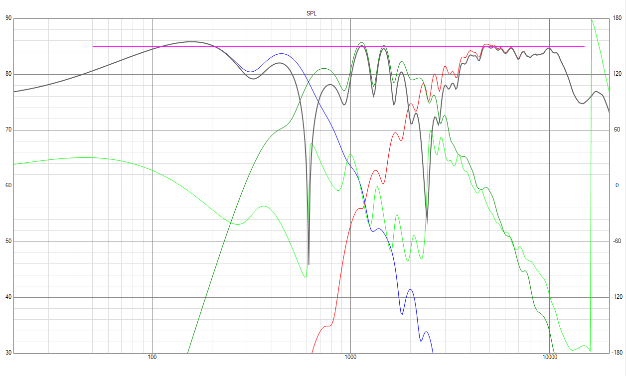

Graag zou ik wat opmerkingen willen hebben over mijn metingen van mijn laatste luidspreker.
Metingen zijn gedaan met een gecalibreerde Nowsonic Calibration (via hifi-selbstbau.de) icm een PreSonus AudioBox iOne.
Er is gemeten op een afstand van een meter. On-axis, tweeter hoogte. Het systeem is een WWMTMWW. 17cm woofer, 15cm midrange, 2.5cm tweeter in waveguide.
Smoothing is 1/12 oct.
:hide:

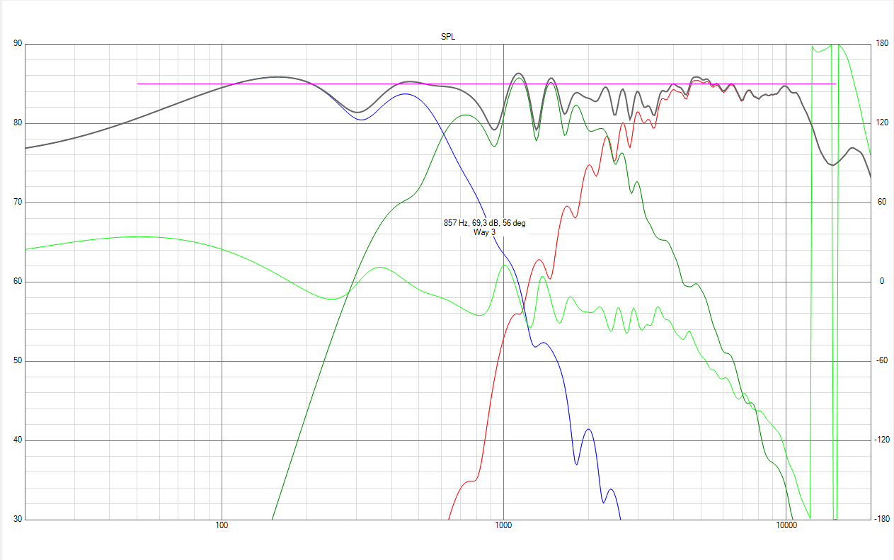

Ik heb het topic van ds23man nog eens doorgenomen en ben begonnen met zijn aanpak te kopieren. Dus zoveel mogelijk vlak maken, dan 4e orde filteren en de delay op orde maken.
Ik vond het meten met de Hypex fusion echt een verademing. Echt!
Voor het simuleren/optimaliseren en het instellen van een doelfrequentie gebruik ik liever VituixCAD. Daar kun je de impulse response zoals gemeten in Hypex simpel omzetten naar een .frd en van daaruit verder werken.
Dit is mijn eerste actieve/DSP speaker en ik ben fan. Nooit meer solderen! Ik heb nog een emmer filteronderdelen voor de beginnende zelfbouwer. :D
De response ziet er nu zo uit:
