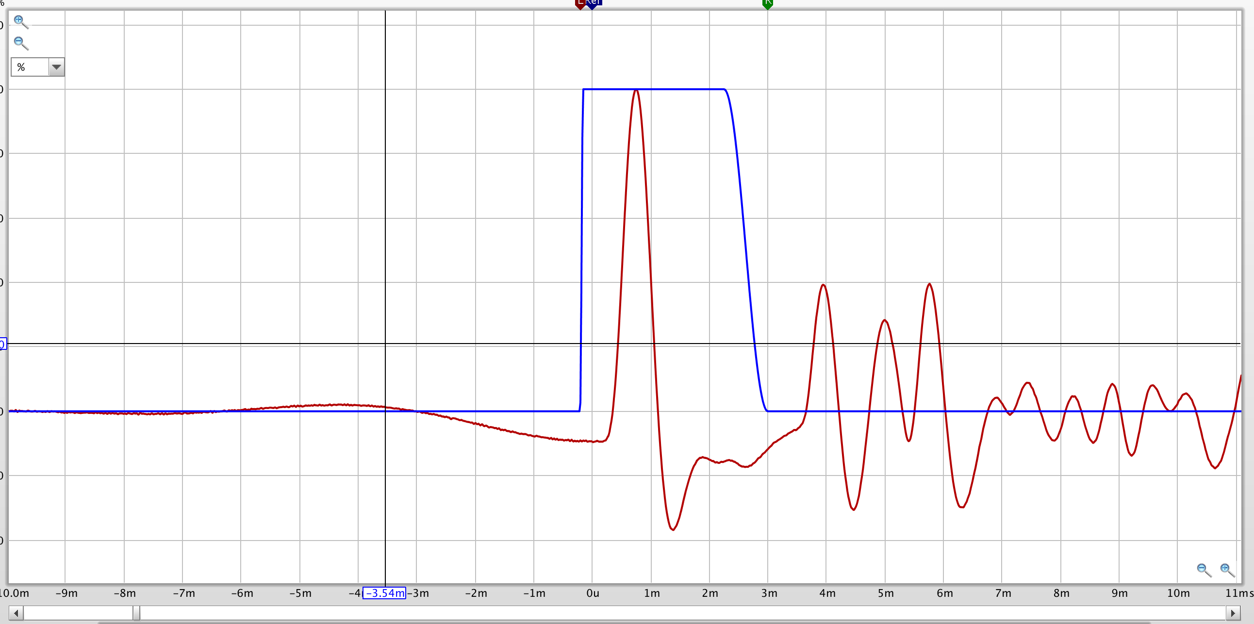

Tijdens het doen van onderzoek naar puls-response van de woofer en verschillende soorten demping, viel me op dat de pulse-response (gemeten met REW) al voor de 0ms begint. Eerst begint de lijn licht te dalen, dan licht te stijgen, daarna zakt deze in waarna de 'echte' puls komt.
Ik heb niet gek veel kennis van pulse-responses, en eventuele invloeden van het digitaal filter (ik gebruik een 24dB/Oct laagdoorlaat). Heeft dit effect iets te maken met pre-echo / pre-ringing?

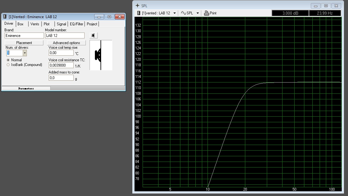

Ik heb een clone van de BK Monolith + gebouwd (in een tv meubel). Als versterker heb ik een Monacor AKB-400DSP (dit is een rebadge van de Hypex PSC2.400), ik maak dan ook gebruik van het Hypex Filter Design software (hij wordt door de software zelfs herkend als een Hypex PSC2.400).
In de BK subwoofer zit een 500 watt plate amp met een instelbare boost en een vaste HPF. Helaas weet ik de exacte waarden van de HPF niet maar op het htforum (in een topic van Timvg) heb ik gelezen dat er een 24hz Butterworth highpassfilter en een low shelf filter (boost) naar die 24hz toe van 3db ingesteld moet worden.
Onderstaande quote heb ik even geleend van Timvg van het htforum:
De Monolith+ amp heeft een combo van boost en high-pass filter aan boord tegelijk de driver te beschermen onder tuning én de respons te vlakken zodat de sub eigenlijk vlak wordt tot ~20hz ipv reeds een afzwakking kent van 6 a 9db.
Hoe stel ik zo'n filter in in HFD? Ik heb gezien dat je meerdere filters kunt stapelen om het Butterworth filter te bouwen, ik weet echter niet precies wat ik nu moet instellen. Wie kan/wil me hierbij helpen?

Op Pagina 25 van het HFD manual staat beschreven hoe je filters kunt bouwen, inclusief voorbeeld van een Butterworth filter.
https://www.hypex.nl/documenten/download/2018

Berichtdoor NielsLu » do 16 apr 2020, 12:07
Dank, het is gelukt!
