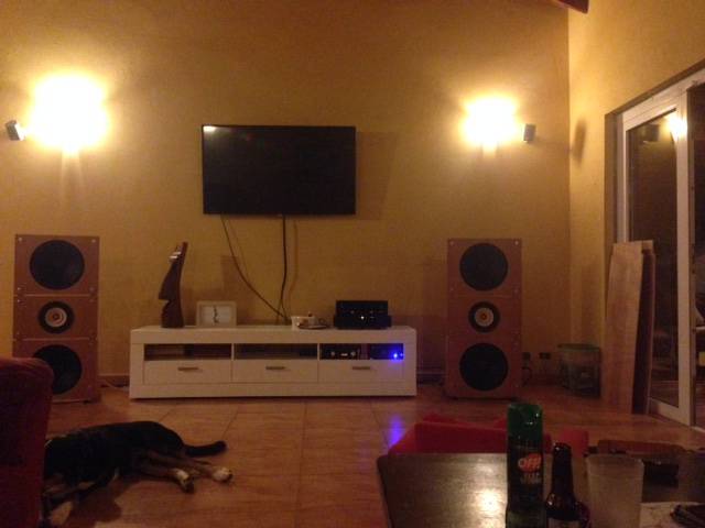

Recentelijk heb ik een paar open baffles gebouwd waarbij ik een minidsp gebruik als actieve scheidingsfilter.

Audio PC to TEAC UD-501 DAC to MiniDSP (X-over at 450hz) into my Melody tube amp for the left and right high and mids into a Tangband W-1808 (8 Ohm)
And from minidsp low into a Hypex DS4.0 plate to double Emminence Alpha15a (4 Ohm) with one amplifier per channel.

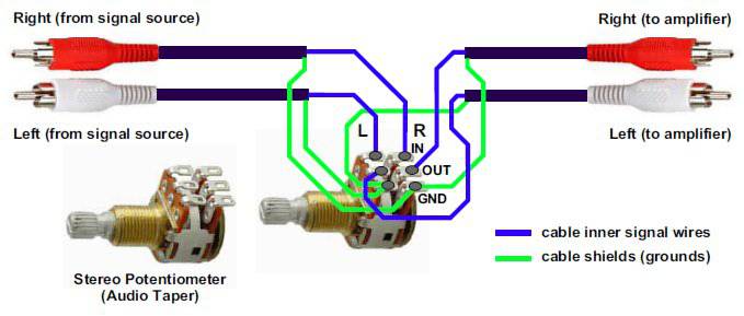

De potmeter suggestie is als het plaatje hieronder?
Groeten,
Jock

Ik heb het geprobeerd en jammergenoeg geeft het geen verbetering. Zelfs bij een output van 0 blijft de ruis/toon hoorbaar. Mooi dat ik met de potmeter heb kunnen testen.
Echter, nu vraag ik me af of er wel een redelijke oplossing is. Alle mogelijke voedingen geprobeerd, ook batterijen brengen geen verbetering.
Mogelijke conclusie dat de miniDSP minder geschikt voor highend toepassingen en speakers met een wat hogere gevoeligheid?
Ik ga het proberen zonder de volume potmeter en als dat niet werkt weet ik geen andere mogelijke oplossingen meer :think:
