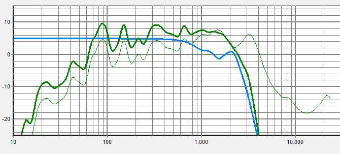

Het woofertje heeft een typerend kevlar karakter met een flink oplopende respons (dunne lijn) en wilde uitslagen. Voor passieve filtering leverde dit veel problemen op. Actief is het een beetje spelen met de correctie mogelijkheden (blauwe lijn) met als resultaat de groene lijn. Het gedrag in het laag is door kamereffecten waarschijnlijk niet representatief (dichtbijmeeting van dit woofertje levert eeen kaarsrechte lijn tot ongeveer 800hz)

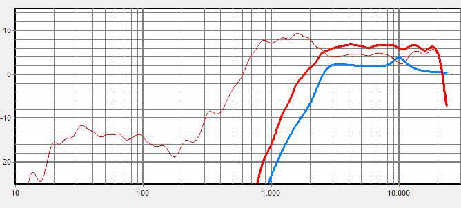

De tweeter is ook niet bepaald vlak (dun rood) en heeft in het overnamegebied een flinke drempel, die ook weer gecorrigeerd wordt (blauw is filter) met als resultaat dik rood.

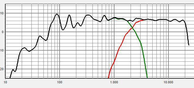

De overname frequentie is op ongeveer 2100 hz bepaald met filterhellingen van 24 db per oktaaf. Het resultaat is al netjes. Wel ontstaat in het overnamegebied nog een klein bultje rond de 2500 hz dat nog wel weg te werken valt. Hoe kijken jullie aan tegen deze overnamefrequentie en filterhellingen?
Het geluid van dit actieve systeempje is al heel netjes: open, direct, realistisch, mooi stereobeeld. 1:1 vergelijking met mijn huidige 3-weg levert een veel frisser, minder gekleurd geluid waarbij instrumenten minder in elkaar overvloeien.
