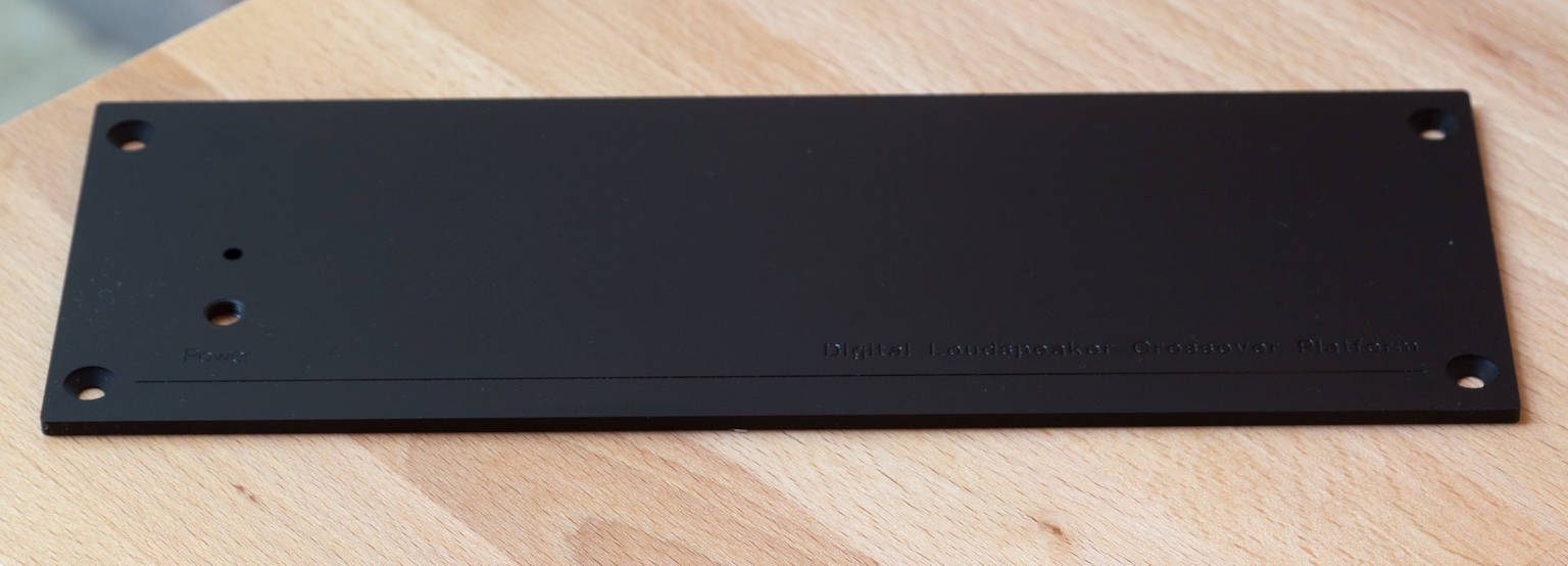

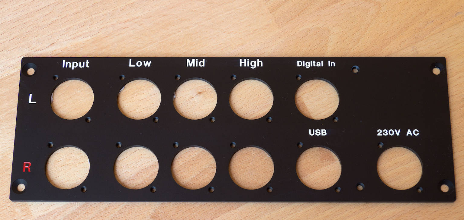

Vandaag zijn de panelen van Schaeffer binnengekomen dus lijkt het mij een goed moment om een draadje te beginnen over een minimale DLCP implementatie in een Modu kastje.
Op zich is er natuurlijk niet zoveel zelfbouw aan een DLCP, zeker nu de voeding ook beschikbaar is, maar het leek me toch wel aardig om de assemblage te documenteren. Wellicht dat iemand er nog wat aan heeft. Het gaat om een DLCP welke puur als filter/processor bedoeld is, dus zonder input board. Het is een 'black box' omdat alleen van belang wat er in gaat en wat er uit komt, het ding zelf kan volledig buiten beeld blijven. De aan/uit schakelaar zit er alleen op omdat dit tijdens de ontwikkeling van actieve luidsprekers wel zo handig is, uiteindelijk moet de unit vanuit de preamp worden geschakeld.

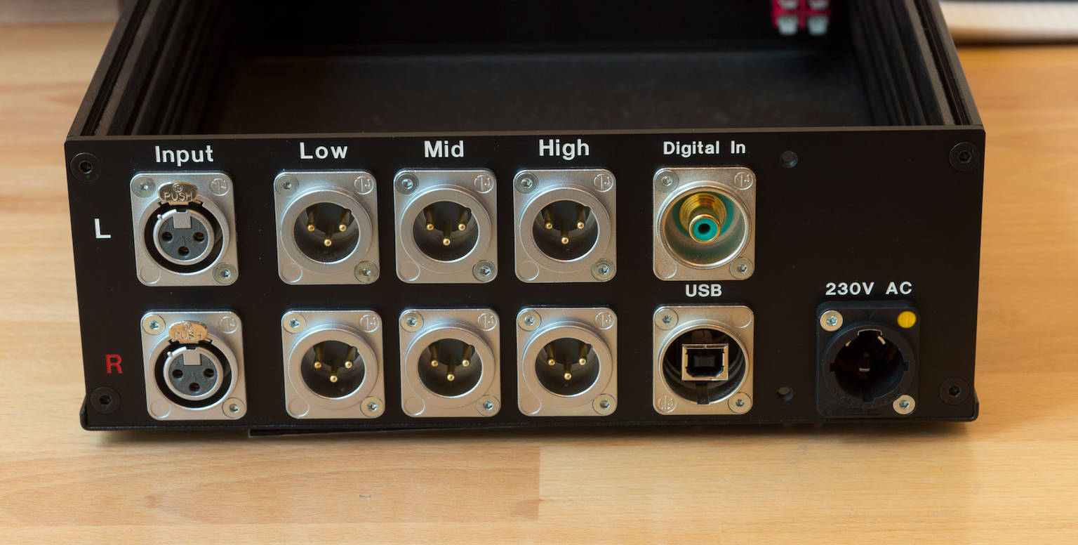

Een foto van het kale achterpaneel toont de aanwezige in- en uitgangen:
De randen zijn geslepen en de panelen zijn na bewerking geanodiseerd, kost een paar centen maar dan heb je ook wat. Voor het frontpaneel heb ik mij laten inspireren door het werk van Hotblack Desiato, het is dus een zwart frontpaneel met zwarte letters en zwarte accenten :wink: Helaas zijn er geen zwarte ledjes, dus misschien dat ik het rode ledje maar niet aansluit :lol:
Eens kijken of ik geen fout gemaakt heb bij het ontwerp van de panelen [-o<

Berichtdoor Gerrit » do 09 okt 2014, 18:00
Gelukkig geen fout gemaakt \:D/
Wat is het toch fijn als alles gewoon perfect past :D

Berichtdoor ds23man » do 09 okt 2014, 18:25
Waarom gebruik je geen zwarte chassisdelen en monteer je ze niet vanaf de achterzijde?

ds23man schreef:Waarom gebruik je geen zwarte chassisdelen en monteer je ze niet vanaf de achterzijde?
Ik vindt het mooier zo O:) , lekker oldskool. Het zijn overigens de DLX-HE types, voor de kabels heb ik dezelfde types gebruikt, die 'velours-chroom' afwerking ziet er erg fraai uit. Het oog wil immers ook wat, ook al zie je straks het merendeel niet meer :lol:
ray5150 schreef:En dan mét zwarte schroefjes... :mrgreen:
Bij de PowerCon wil ik nog wel zwarte boutjes hebben, maar die had ik nu niet liggen.

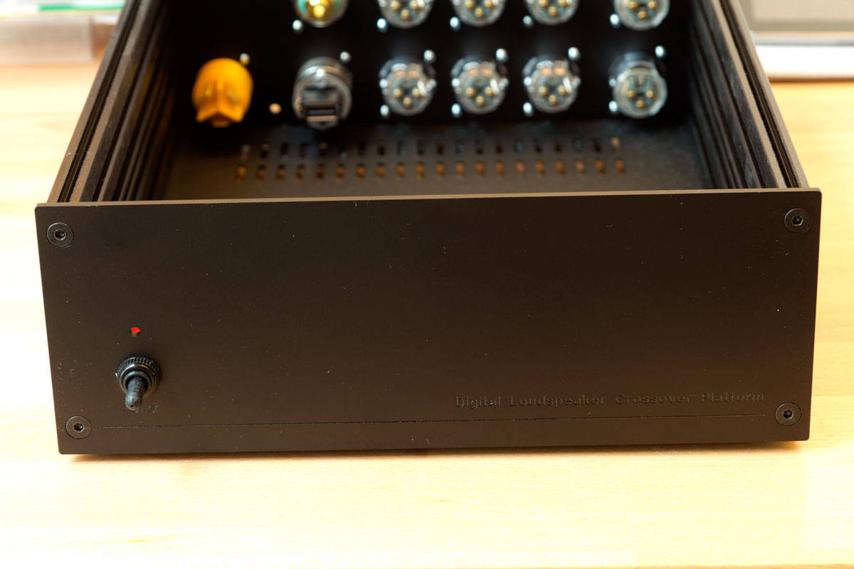

Komt er geen display print aan de voorkant van de kast ?
Gerrit
Berichten: 1003
Re: Black Box DLCP
Berichtdoor Gerrit » do 09 okt 2014, 21:31
ray5150 schreef:Komt er geen display print aan de voorkant van de kast ?
Nee, geen display. Ik ga ook de analoge ingangen gebruiken, de S/PDIF is er voor de zekerheid en voor testdoeleinden. De extra AD/DA omzetting neem ik bij deze opzet voor lief. Je kunt het het beste vergelijken met een filter zoals voor de Linkwitz Orion, gewoon een kastje wat samen met de preamp aangezet wordt maar dan digitaal. Of het signaal door een kudde opamps gaat zoals bij de ASP, of een AD/DA slag maakt is volgens mij lood om oud ijzer. Bij mijn huidige surround speakers met de AS2.100 werk ik nu ook zo, gewoon analoog in, werkt prima, geeft de minste latency en klinkt ook prima. Resampling is overigens ook veel minder triviaal dan menigeen denkt.

Gerrit schreef:Helaas zijn er geen zwarte ledjes, dus misschien dat ik het rode ledje maar niet aansluit :lol:
Er zijn wel bijna zwarte :mrgreen: Die van 700nm, diep donkerrood ;)

Als de DLCP in een rack staat is de achterkant vaak slecht verlicht en dan is dit veel beter te onderscheiden, het is zo ook makkelijker op gevoel te werken. Dit is uiteraard mijn persoonlijke mening/smaak.
Ik had ook gehoopt dat door het schroefdraad in het paneel er een betere verbinding tussen de chassisdelen en het paneel zou ontstaan, dat valt dus tegen. Het anodiseren zorgt voor een behoorlijke isolatie, de weerstand tussen chassisdelen is soms wel 16Ω. Het is dus nodig om als nog kartelringen aan de achterkant met moertjes tegen het paneel te klemmen zodanig dat de kartels door de anodisatielaag heen prikken.
Mooi geworden Gerrit!
Dank je :) Die jongens van Schaeffer maken je het ook wel erg makkelijk om er iets moois van te maken.
Infrarood is ook zo wat :lol: Het zal wel op een heel zachtjes brandende rode led neerkomen, net genoeg om te zien dat er spanning op staat.
Of de DLCP werkelijk neutraal is wil ik wel proberen te testen. De ongebalanceerde en gebalanceerde stereo uit van de OPPO zijn echt gescheiden tot en met de DAC, de DLCP kan dus mooi op de gebalanceerde uitgang worden aangesloten en vervolgens op de preamp. De ongelanceerde uitgang van de OPPO gaat direct naar een andere ingang van de preamp. Zo kan ik mooi heen en weer schakelen, dat is wel niet ideaal maar een echte ABX test opzetten is ook weer zo wat.

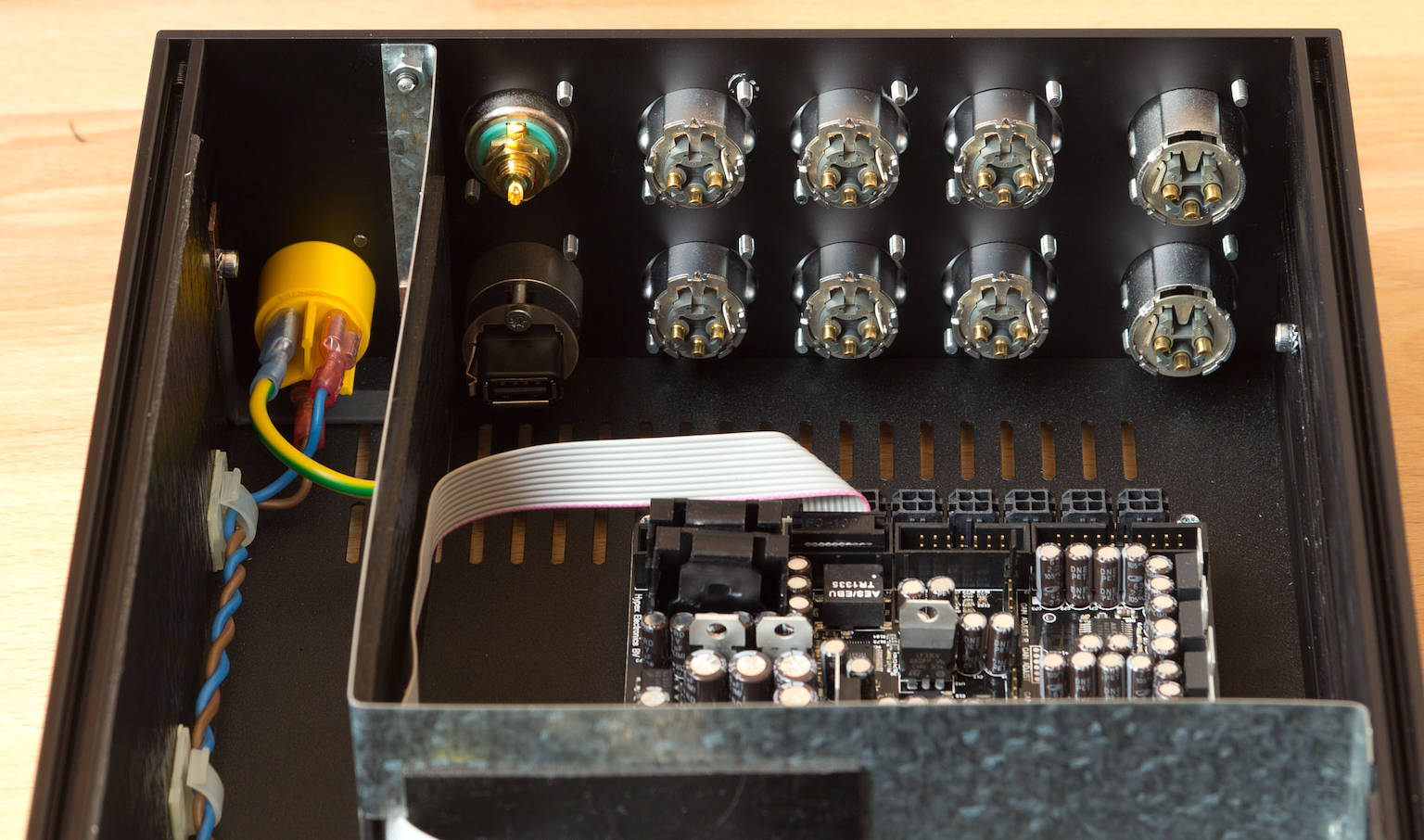

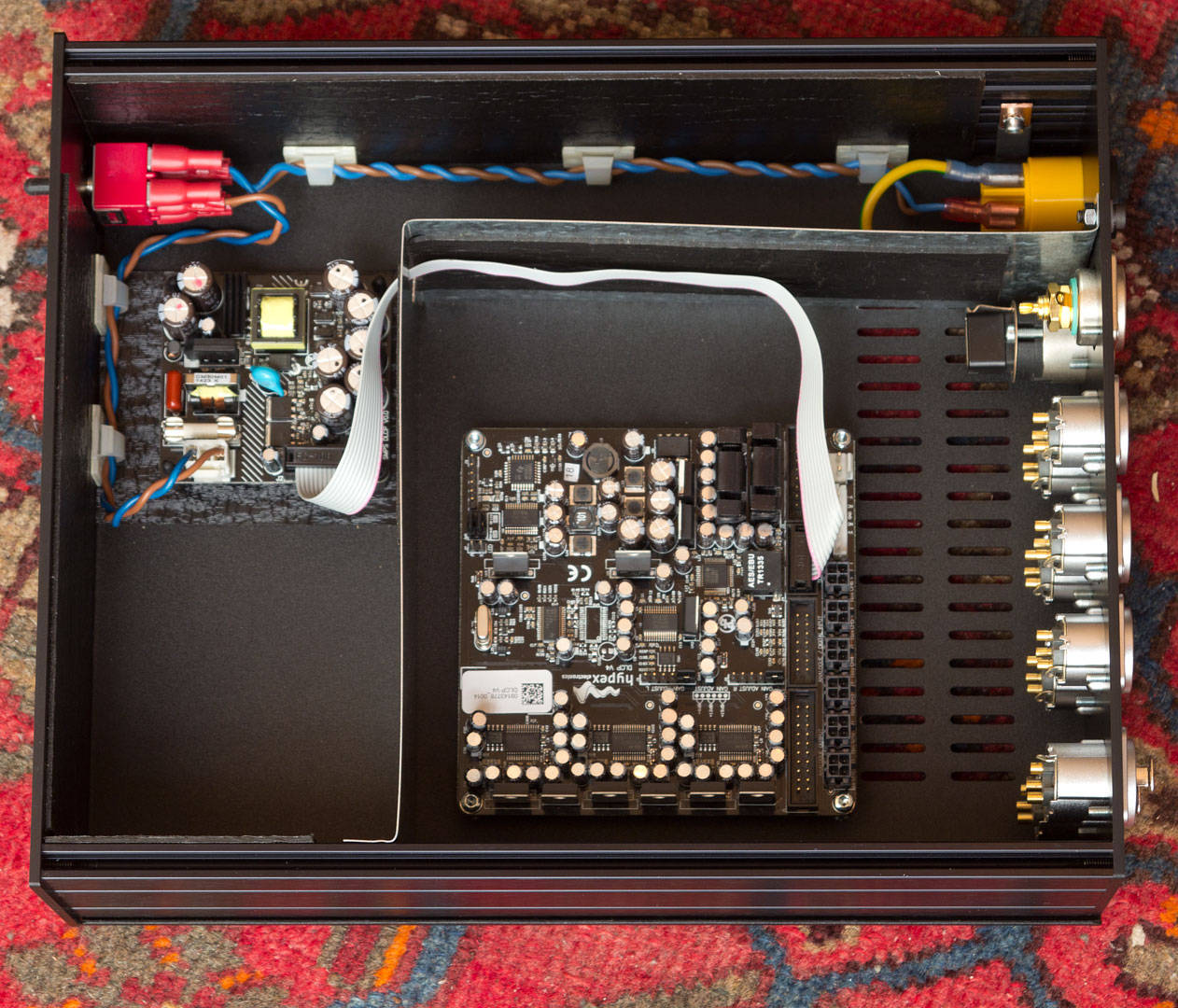

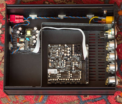

Berichtdoor Gerrit » ma 13 okt 2014, 17:24

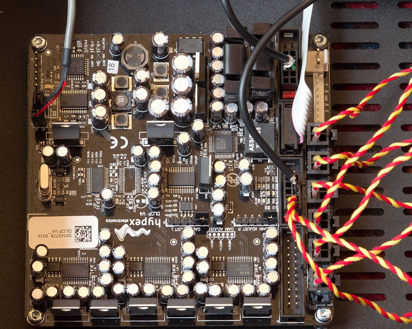

De voeding en de DLCP zijn in de kast gemonteerd:
De anti-dreun plaat zit er in zodat de schakelaar 'klik' doet en niet 'kloiiiink' en op sommige plaatsen ook ter isolatie en bescherming. De loze fastons zitten er puur voor extra veiligheid, de voeding zit op het moedercontact er kan dus geen spanning op de bovenste contacten komen te staan. Het schroefdraad voor de bevestiging van de chassisdelen heb ik nog een keer nagetapt om de anodisatielaag weg te schrapen, dat helpt want nu is er wel erg goed contact. Het is de bedoeling om alles aan te sluiten volgens AES48, zie Sound System Interconnection en ook de Hypex appnote:
pin1_appnote.pdf
De Neutrik DLX serie chassisdelen hebben een extra soldeerlip waarmee pin 1 via de kortste weg aan het chassis gekoppeld kan worden.
De bevestigingen van de DLCP zijn op de print allemaal met 100nF aan de nul gekoppeld, de metalen afstandbussen zijn met kartelringen bevestigd en maken uitstekend contact met de bodemplaat. Het is zeker niet overbodig om extra aandacht te besteden aan een goede verbinding tussen de diverse delen van de behuizing. Op bovenstaande foto is rechts aan de zijwand een M3 boutje te zien, de weerstand tussen dit boutje en een boutje op de achterwand is 1Ω als alleen de meegeleverde verzonken boutjes gebruikt worden. Door het afschermblik worden de achterwand en zijwand beter verbonden en meet ik nog maar 10mΩ!
Mijn vraag is nu of, en zo ja welke, afscherming van de DLCP naar de chassisdelen gelegd moet worden?

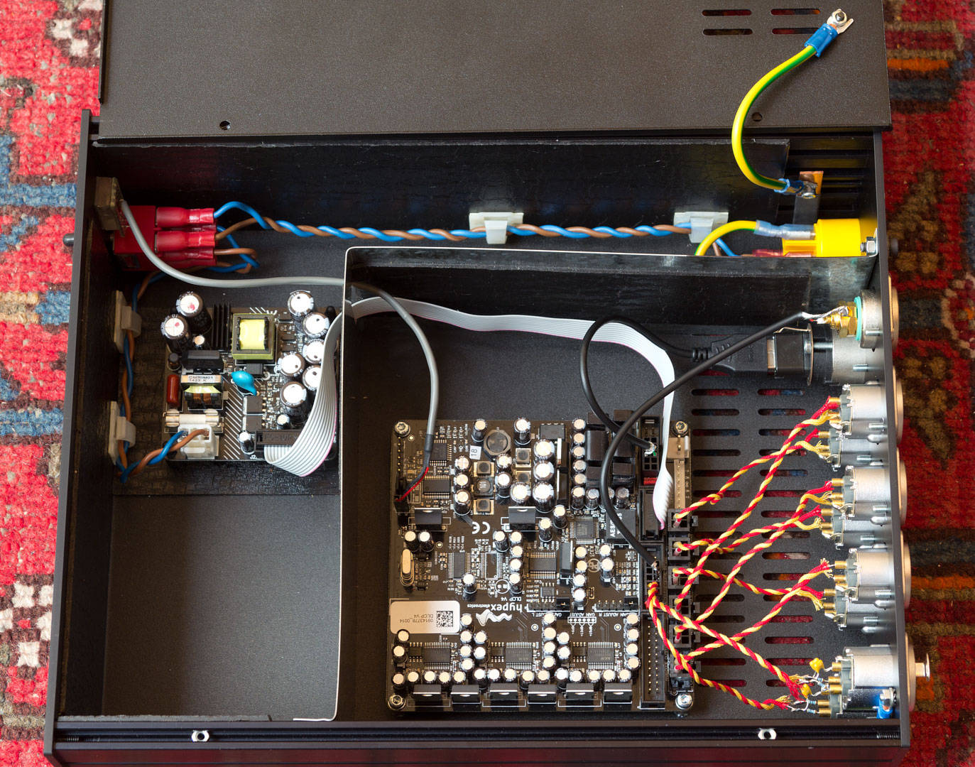

De DLCP Black Box is klaar en alles doet het \:D/
Voor de audio bedrading heb ik 0,4mm zilverdraad met katoen isolatie gebruikt, dat had ik nog liggen en het laat zich mooi twisten. De Microfit connectors zijn gekrompen en gesoldeerd, het is immers massief draad, de andere zijn alleen gesoldeerd want daar heb ik geen tang voor. De pinnetjes voor de headers zitten op een strip en dan is het wel te doen om de draad met een punttang te 'krimpen' en daarna te solderen.
Het is nu helemaal volgens AES48, pin 1 ligt direct aan het chassis en is niet met de DLCP verbonden. De DLCP is alleen via de afstandbussen aan het chassis gekoppeld (op de print zijn deze met c'tjes gekoppeld aan de nul). Het deksel heb ik ook nog met een extra verbinding aan aarde gelegd, alles om een zo goed mogelijke afscherming te krijgen.

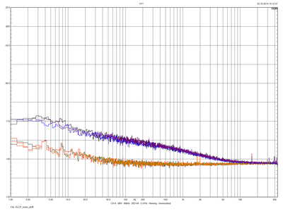

Zie hier het resultaat:

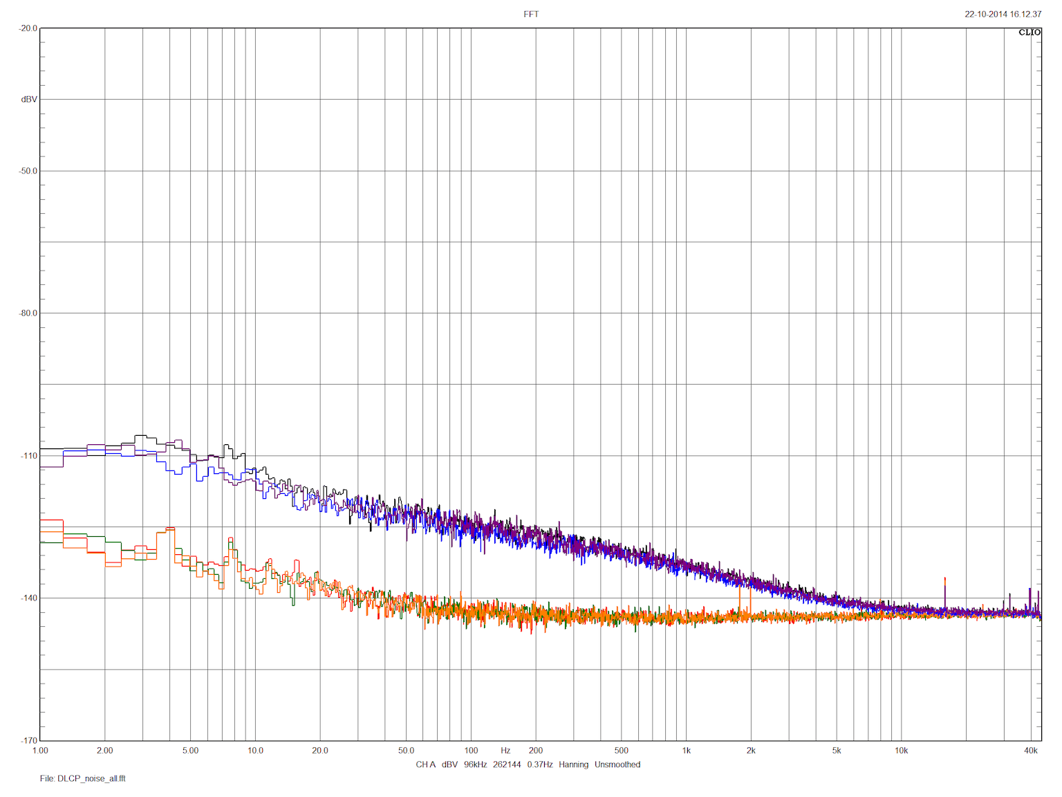

Je ziet de ruis van alle 6 uitgangen, ik begrijp niet waarom de bovenste drie op het chassis meer ruisen dan de onderste drie (het zou ook aan de ingang kunnen liggen) maar het is hoe dan ook een prachtig resultaat. Afgezien van een paar kleine piekjes zie je alleen maar ruis, van brom is totaal geen sprake meer :yeah: . De ingangen zijn open, de DLCP staat op de default 2,5V gevoeligheid en DSP staat op neutraal.

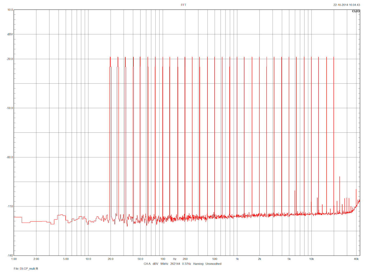

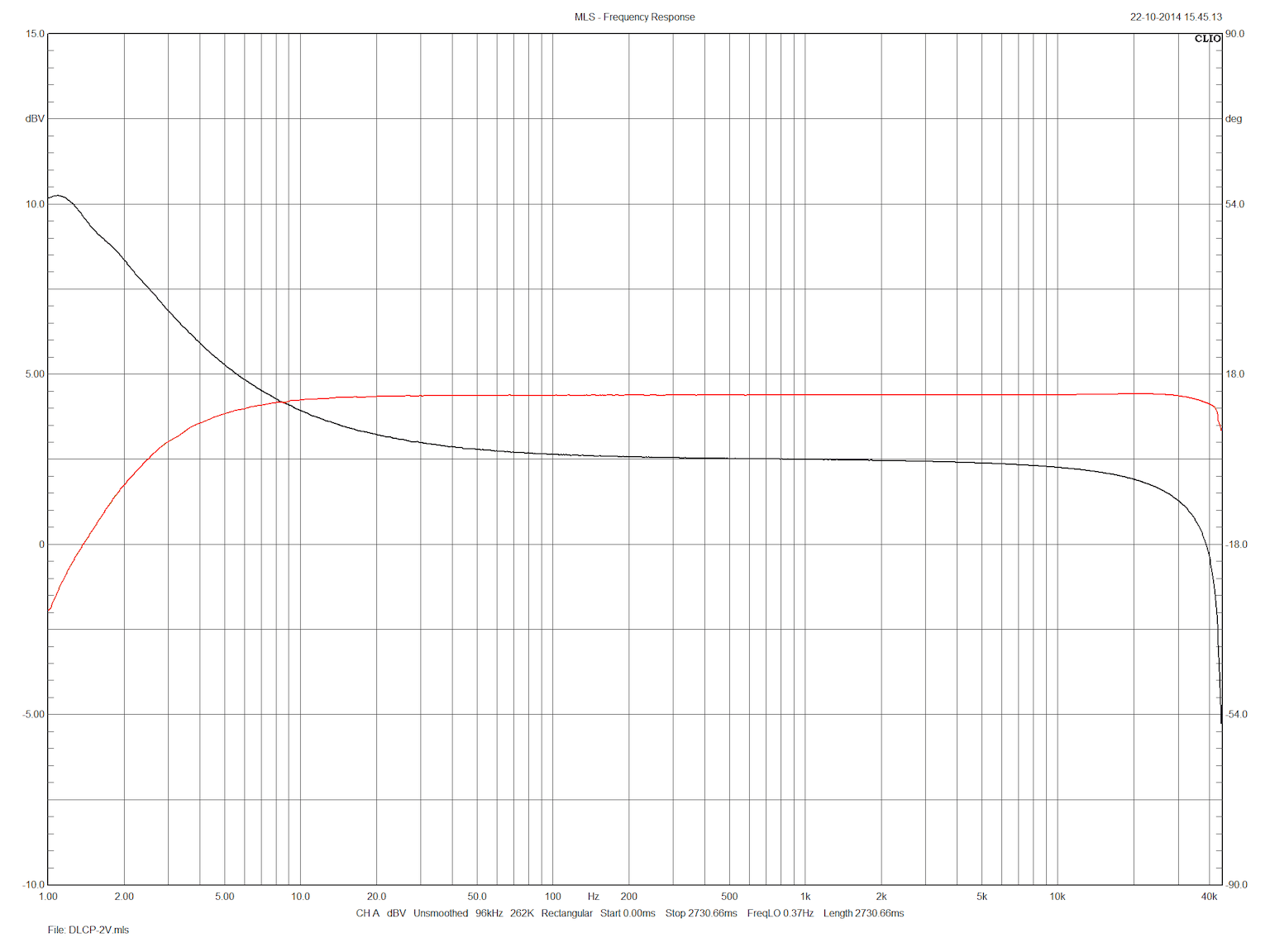

Het is niet mijn bedoeling om de DLCP uitgebreid door te meten, maar hier is nog de MLS frequentiekarakteristiek en fase:
En een FFT van een multitone signaal:
Er zijn een paar piekjes die niet bij het signaal horen maar verder zit alles zo'n 95dB onder het multitone signaal, een prima resultaat.
Op grond van deze meetresultaten zou de Black Box zijn naam dus ook op elektrisch vlak waar maken. De volgende stap is het opnemen in de huidige keten en luisteren.
