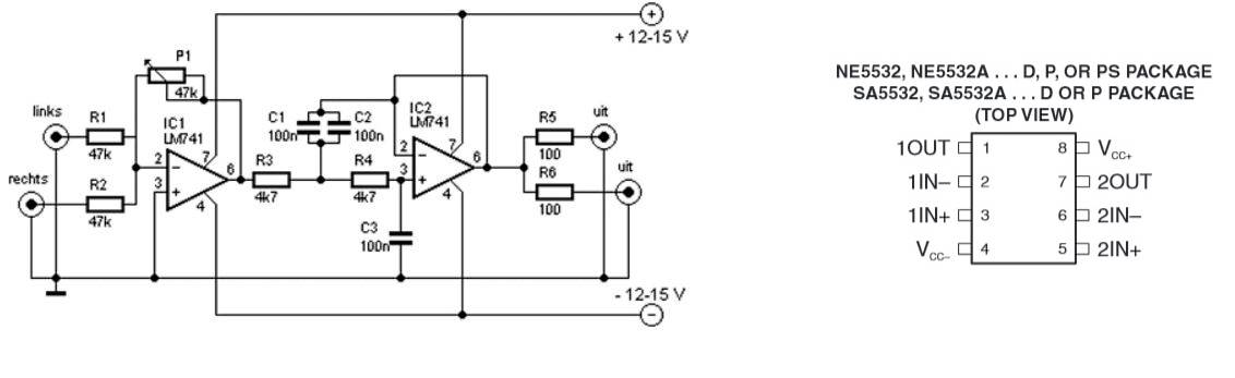

Heb daarom maar weer eens de boel nagekeken maar de elco's zitten gewoon goed, ook de regelaar zit goed.
Links massa, midden in en rechts out.
Hangt ook niks aan het koel flapje, jammer genoeg.
Blijven blindstaren op de print is ook geen optie begin ik te denken, zo ingewikkeld is dit gewoon niet.
Ik snap er echt geen reet meer van, moet toch aan de regelaar liggen.
Maar dat hoop ik niet natuurlijk, lag het maar aan mij, dan kon ik er wat aan doen.

Maar goed, heb je de 7915 goed aangesloten?
De aansluitingen zijn niet gelijk aan die van de 7815:
Ja, zeker weten, ze zitten goed.
Ik blijf -29volt meten op de input en -20volt op de output.
Verkeerde diodes ?
Ook geen optie zeker :rofl:

Ik zie ook wat het probleem is met het filter.
Ze vertelden dat je ook de opamp kon vervangen met de ne5532, maar die domoortjes vergaten er bij te zeggen dat de aansluitingen anders zijn.
Hier klopt niks van natuurlijk.
Hopelijk heb ik niks opgeblazen.
Ik zie nu dat het ook nog met 1 opamp had gekunt in plaats van 2 als je de ne5532 gebruikt.
Voor de zoveelste keer onnodige kosten, maar dan heb je ook een keer wat over moet je maar denken.

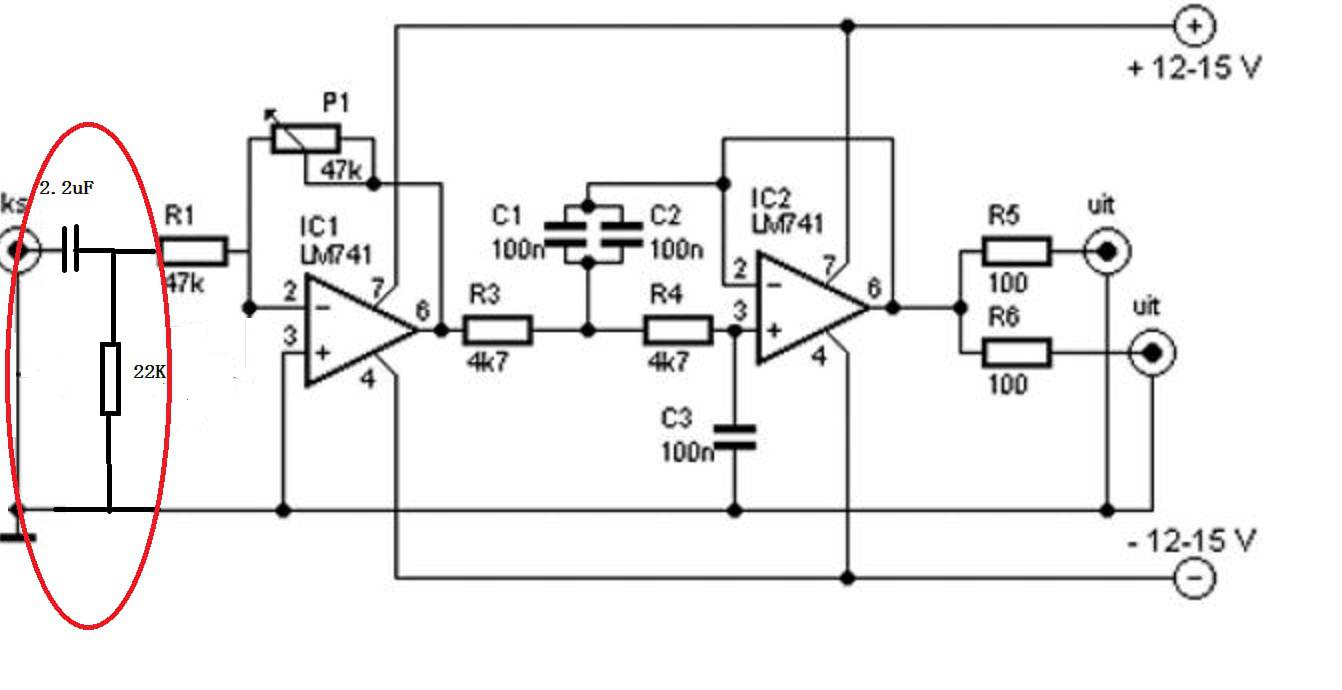

Is de ingang eigenlijk wel goed.
Die 47K had ik laten zitten maar ik zie dat het niet gangbaar is om iets in serie achter de paralle weerstand te zetten van 22K.

Berichtdoor Ah!buis » wo 21 jan 2015, 21:18
Die 22k hoeft er helemaal niet in.Versterking P1/R1 en omdat R1 aan de ingang zit komt daar nog de uitgangs-weerstand van het aangesloten ding erbij (zit in serie).

Berichtdoor Theduboracle » wo 21 jan 2015, 21:34
Jammer dat ik er zo weinig inzicht in heb eigenlijk.
Want ik wil eigenlijk wel doorgronden waarom je dat allemaal weer zegt.
Ik dacht dat C1 van de ingangs impedantie afhangde, die is 300K van de opamp.
Dan zou C1 ongeveer 10uF worden, met die 22K parallel is dat 2.2uF, dan zou je nog een folie condensator kunnen plaatsen anders wordt het een elco.
Heb dat ergens van een site geplukt waar ook een culculator bij zat.
Wil er niet tegein hoor, maar meende dat te snappen.
Berichten: 11794
Re: Sub woofer filter
Berichtdoor jeroen_d » wo 21 jan 2015, 21:56
De impedantie van de opamp moet je nooit meetellen, want die is dusdanig hoog dat de weerstanden eromheen om correct te laten werken bepalend zijn.
Je kan werken met de 22k weerstand maar ook zonder.
Zonder de 22k heb je alleen de werking van de 47k en is de ingangsimpedantie ook 47k. Met de 22k is de ingangsimpedantie lager, namelijk 47k parallel met 22k en dat geeft dan 15k.
Het werkt allemaal correct, met of zonder de 22k. De 22k geeft lagere ingangsimpedantie en minder gevoeligheid voor brom en ruis op de ingang. Wel hoger kantelpunt maar met 2,2uF voor de C is het -3dB kantelpunt nog steeds een lage 4,8Hz (1/(2*pi*C*R))

Berichtdoor Theduboracle » wo 21 jan 2015, 23:08
De schakeling hoeft ook niet te versterken, het is alleen een filter, maar van de ne5532 kun je ook een koptelefoon versterker maken maar dat is hier niet de bedoeling.
De pot meter is dus niet echt een volume versterking maar zorgt voor een meer of mindere bult in het laag op een bepaalde frequentie.
Omdat je ook nog dat tweede gedeelte hebt bij de andere opamp die ook zijn curve heeft (of is die het dezelfde).
De bedoeling is om er een lijn ingang op aan te sluiten van een Cyrus versterker, ik weet de impedantie zo niet.
Ik dacht trouwens dat de impedanties op elkaar moesten aansluiten voor de beste overdracht, maar ik raak al in de war denk ik.
Las laatst dat in de regel versterkers een hoge impedantie hebben en bronnen een lage dus het klopt al niet wat ik eerder zei.
Ik weet zo niet hoe je aan 15K komt maar die 2.2uF is berekend voor die 22K, ik concludeerde al dat dit een op zich los staand filtertje is en dat de opamp er niks mee te maken had zoals je zegt Jeroen.
Maar zou je van die 300K van de opamp uit gaan dan zou het 10uF worden, maar zo is het niet bedoelt dus zoals je zegt.
Ik dacht trouwens dat de ingangs impedantie bepaald werd door een weerstand parallel, die 47 doet daar niks aan af.
De opamp ziet dan alleen wel een hogere impedantie 22k + 47K en het totaal wordt dan een verzwakker of een spanings verdeler voor de opamp, de impedantie voor C1, die 2.2uF heeft daar niks mee te maken, die filterd nogsteeds rond de 5HZ, die is de impedantie die de uitgang van die cyrus versterker ziet.
Ik kan best wel weer totaal fout zitten hoor, maar dat meen ik te snappen, de krakende oude wiskunde tandwielen worden al weer aardig in gang gezet.
