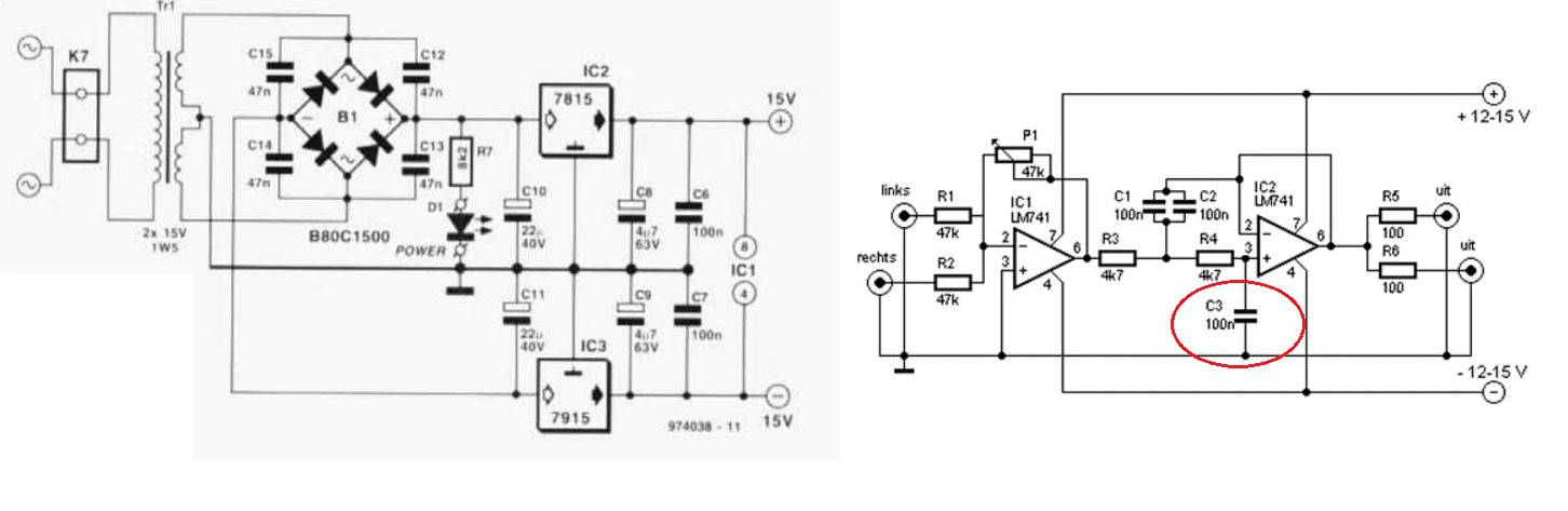

Voor Anne, het filter :
http://www.circuitsonline.net/schakelin ... ilter.html
En de voeding :
http://www.circuitsonline.net/schakelin ... eding.html
En de voeding :

Die rode wima's zijn 100nano.
Wat diodes betreft heb ik maar wat genomen, als ze maar 1 ampere konden leveren dacht ik.
De 1N4150 zijn het.
De zekeringen kloppen inderdaad niet, ik dacht al of het opvallen zou.
50MA zijn ze voor de bescherming van de trafo.
Er moesten nog 2 op maar de derde is kapot gegaan bij het solderen, dus heb ik deze 2 maar overbrugt op de achterkant. (solderen dus maar nooit weer doen)
Dan maar een enkele zekering van 10MA voor het totaal dacht ik (als die er is).
Dit is de voeding uit posting 4, voor die basuitbreiding voor surround.
De 1N4150 zijn het.

De plaats van de zekering op 't printje deed me vermoeden in serie met de brug (zouden er dan idd xwel twee moeten,maar ik zei al,je weet hier nooit).Of in serie met de primaire maar dan had ie wel naast de trafo gezeten.Kan best 50mA aan de net-kant.
Twee elco's (per voeding) van 22µF ? als het volgens dat geval van ComL is dan ben je wel een nulletje vergeten.
En met 220µF zou ik toch maar 1N400x (met x =1..7) nemen, al was 't maar voor de inschakel stroomstoot.
Je was toch niet van plan hiermee een LM3886 te voeden
Die filterschakeling van ConL trekt ie wel
en de 100n/6kV C's moet daar toch niet in
Want dan wordt 't condensators met een filtertje ipv filter met condensators

Ze zijn inderdaad wel een kingsize, ik heb ze even aangecirkeld voor de duidelijkheid.
Het zijn wel MKP dingen trouwens.
KT88 vertelde al dat diodes het loodje kunnen leggen bij een te hoge inschakelstroom maar dat zal nu vast niet gebeuren dacht ik.
De diodes zijn 1 A dus dan moet de boel al totaal 30Watt trekken bij het inschakelen en dat zie ik niet gebeuren.
Ik had zelfs al eens 10000yF aan de voeding van een DAC, maar gelukkig gebeurde er niks.
Na 1 jaar knipte ik trouwens de bedrading door van die Elco's, een dikke vonk en knetter
Had ik nooit verwacht dat ze zo lang spanning konden vasthouden.

Ah!buis schreef:De plaats van de zekering op 't printje deed me vermoeden in serie met de brug (zouden er dan idd xwel twee moeten,maar ik zei al,je weet hier nooit).Of in serie met de primaire maar dan had ie wel naast de trafo gezeten.Kan best 50mA aan de net-kant.
2 in serie na de brug tussen de plus en min 15V, ieder van 50MA.
Primair voor 2 stuks trafo's is dat 3 Watt en dat wordt 0.0136A aan 220V.
50mA zeg je ?
Dan wel een snelle lijkt mij.

In dat schema staat idd 22µF en ConLine is dat 220µF ,zou toch maar dat laatste aanhouden.
Die 1N4150 zullen 't hier mogelijk ook wel houden ,de 1N400x serie kost niet meer en geeft een veel grotere vrijheid.
Trafo's hebben ook een eigengebruik,worden warm ook al zit er niks aan.Dacht dat 50mA wel de kleins gangbare waarde is.
Anders offer je er een op, sluit de boel kort en zie of ie springt
Succes met de condensators en het filter

Ah!buis schreef:In dat schema staat idd 22µF en ConLine is dat 220µF ,zou toch maar dat laatste aanhouden.
Anders offer je er een op, sluit de boel kort en zie of ie springt.
Succes met de condensators en het filter.
Grote regelabare weestand en even testen wat hij hebben kan, voor de check.
Over die condensator heb je wel gelijk, als ik het google zie je van allerlij waardes trouwens.
Tja, ik weet niet hoe het precies zit en waarom, maar kan mij voorstellen dat voor audio je een grotere waarde neemd.
Ik zal het doen, heb ergens misschien nog wel wat liggen.

Nog een laatste vraag.
Is het niet verstandig om een koppel condensator serie op de ingang te zetten, 2.2uF ?
Ben als de dood dat het mis gaat want ik sluit hem aan op mijn nieuwe Cyrus.
Is 2.2uF wel goed ? zou de impedantie van het ding niet weten.
- Berichten: 830
- Lid geworden op: za 23 aug 2008, 12:07
Re: Sub woofer filter
Eenmaal andermaal, niemand ?
Ik kom er zo zelf niet uit, ik las dat de impedantie 300K moest zijn van de ne5532, tenminste de weerstand van de input.
Omgerekend zou dat een condensator opleveren van ongeveer 10uF, of niet.
Kan ik die er in serie gewoon tussen zetten of komen er nog andere weerstanden bij kijken ?
