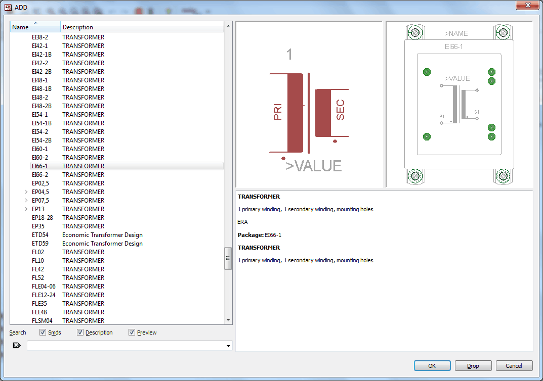

Heb je toevallig ook een datasheet van die trafo's ?
Kan eens kijken of er iets passends in de eagle library zit.

Ik heb al op de site van Weissman gekeken maar kon niks vinden.
Het gaat om dit type: Typ: EI 66/23 36,0 VA
Zie ook http://www.weiss-trafo.de/fileadmin/use ... trafos.pdf

Berichtdoor knuisje » za 18 jan 2014, 14:29
Die zit standaard in Eagle.

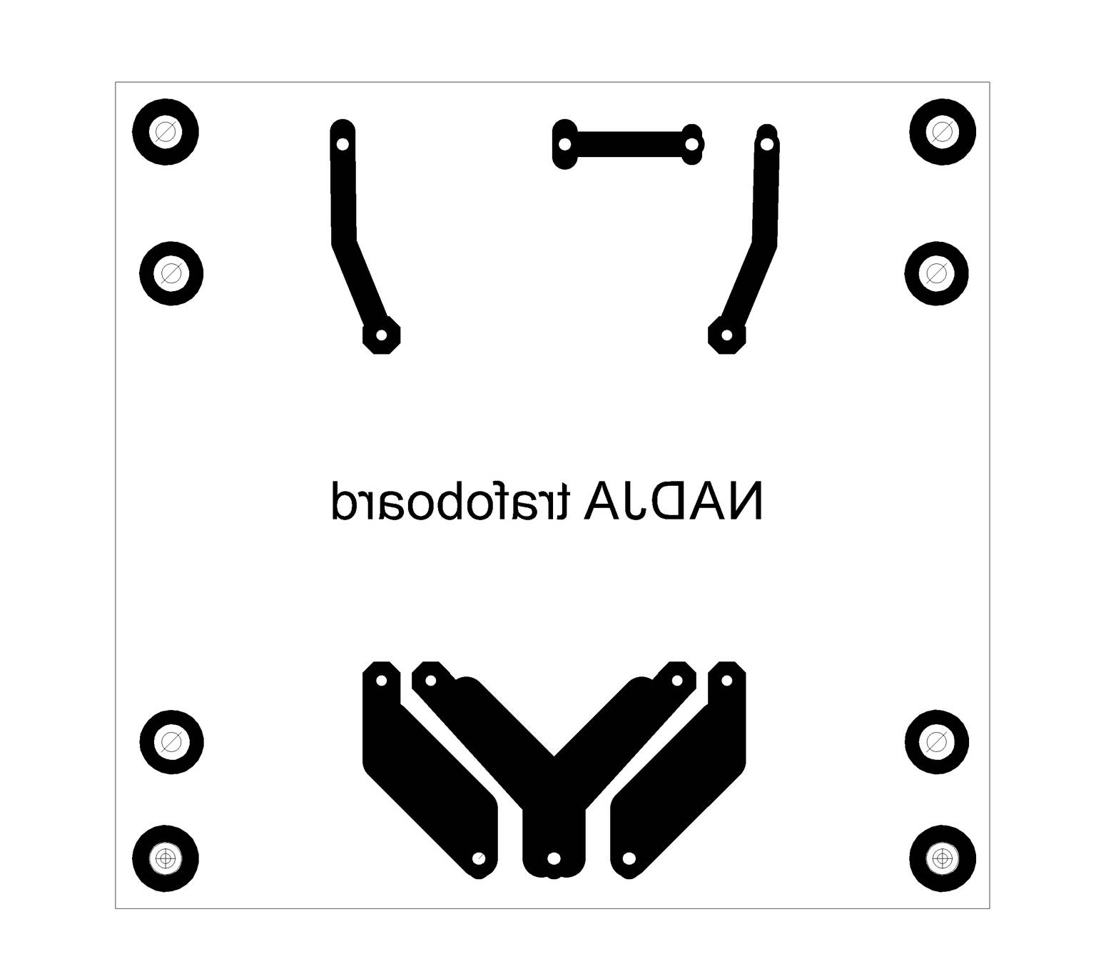

Berichtdoor Dan » wo 22 jan 2014, 22:21

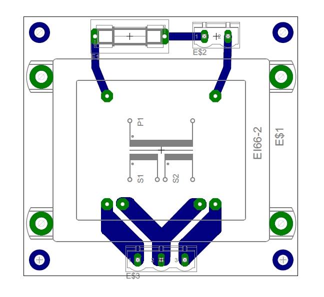

Ik denk dat ik een redelijk printje bedacht heb voor mijn printtrafootje.
Is 't wat?

Berichten: 3668
Locatie: Julianadorp
Re: [Longterm] Najda DSP met AFDAC2 en dual CS3318 preamp
Berichtdoor knuisje » do 23 jan 2014, 8:19
Ziet er prima uit.
( ͝° ͜ʖ͡°)
hsmeets
Berichten: 2003
Berichtdoor hsmeets » do 23 jan 2014, 9:14
Hoi,
Die connectors herken ik niet direct (mijn gebrek) maar heb je wel gekeken of je die kunt krijgen ergens en kun je die ook voor 220V gebruiken? Zijn dat stekkers of zijn dat schroefterminals?
Misschien de spoorbreedte aan de secundaire kant nog wat groter maken?
Zelf zou ik 45graden bochten maken ipv 90graden maar dat is puur esthetisch.
Waar of hoe ga je de print maken?
Dan
Berichten: 1502
Locatie: Den Helder
Berichtdoor Dan » do 23 jan 2014, 11:40
hsmeets schreef:Hoi,
Ik zal vanavond wel even kijken of ik die baantjes kan aanpassen. Die connectoren heb ik gekozen omdat ik een 7,5 mm steek nodig heb. Ik kon in de library niets anders vinden. Deze zijn 7,62 mm
Ik wil de printen maken met fotopapier van de action. Om nou 10 stuks te bestellen bij Itead vind ik wat overdreven.
Dan
Berichten: 1502
Locatie: Den Helder
Berichtdoor Dan » do 23 jan 2014, 19:27

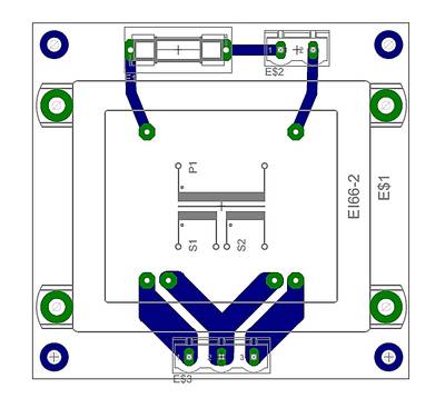

Poging 2 met schuine sporen en opgedikt met parallelle sporen.
Het stukje spoor van de gezamelijke 0 nog even iets breder gemaakt.
Geen idee of dit de manier is maar het is een beetje met trial en error gegaan.
En oh ja, er komen schroefterminals op. Die zitten ook op de gekochte onderdelen.

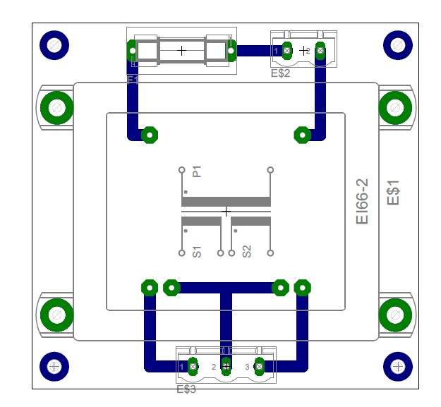

Berichtdoor Dan » do 23 jan 2014, 22:37
Dit moet hem maar worden denk ik

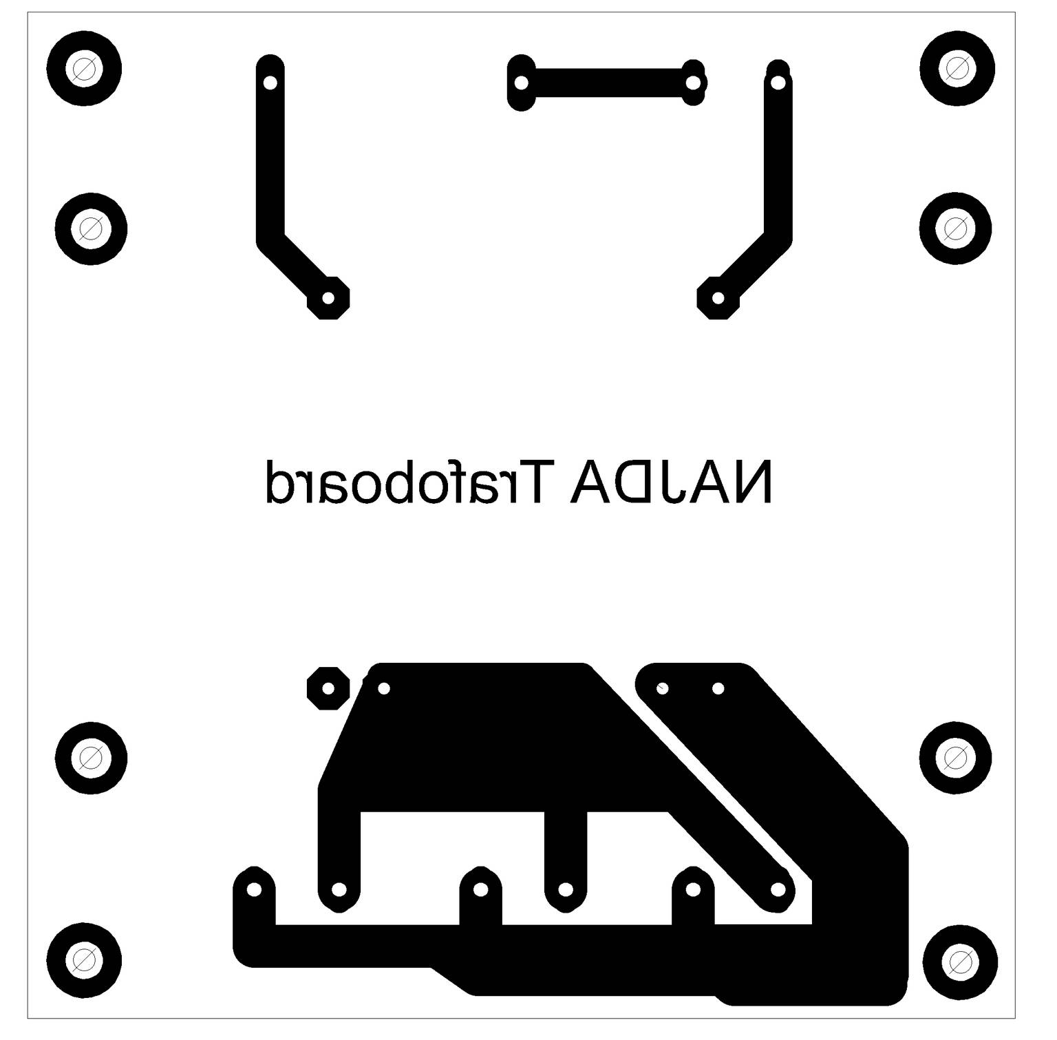

Printen op fotopapier is ook gelukt :rock: Morgen chemicalien scoren en printplaatjes etsen.

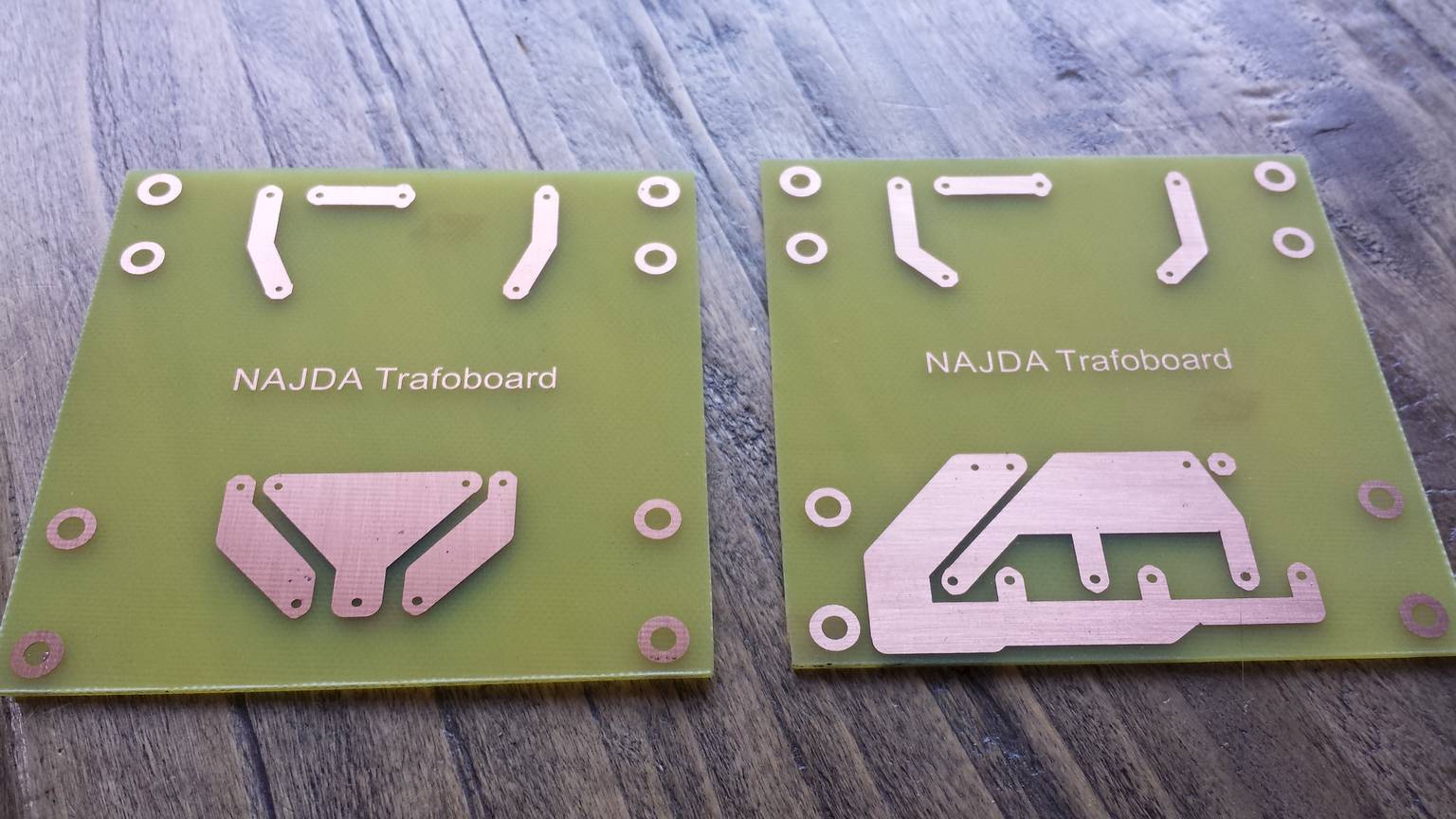

Dan
Berichten: 1502
Locatie: Den Helder
Berichtdoor Dan » vr 14 feb 2014, 20:54
Het was nog even een dingetje om aan 35% waterstofperoxide te komen. Via een growshop? Maar wel slechts 2,95/ liter hehe :mrgreen: Het eerste proefje is klaar, morgen het echte werk :rock:
Dan
Berichten: 1502
Locatie: Den Helder
Berichtdoor Dan » za 15 feb 2014, 13:28

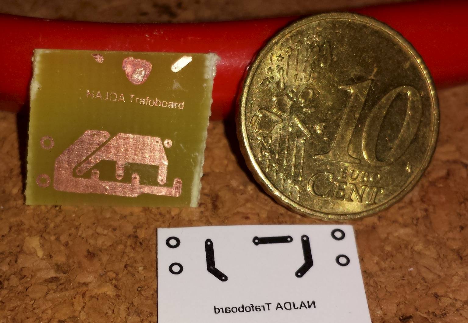

Ondertussen zijn de printplaatjes gelukt. Ik vraag me alleen af of er nog een coating overheen moet voor of na het solderen.
http://www.baco-army-goods.nl/componenten-elektronicaonderdelen/printplaat-en-exp-printen/print-beschermlak-en-flux-groen.html
of
http://www.conrad.nl/ce/nl/product/8841 ... K-10-200ml?
Hier het resultaat. Best strak geworden, had ik niet verwacht :D
Berichten: 3668
Berichtdoor knuisje » za 15 feb 2014, 15:50
Ziet er goed uit. Ik gebruik dit goedje: http://www.conrad.nl/ce/nl/product/884197/
