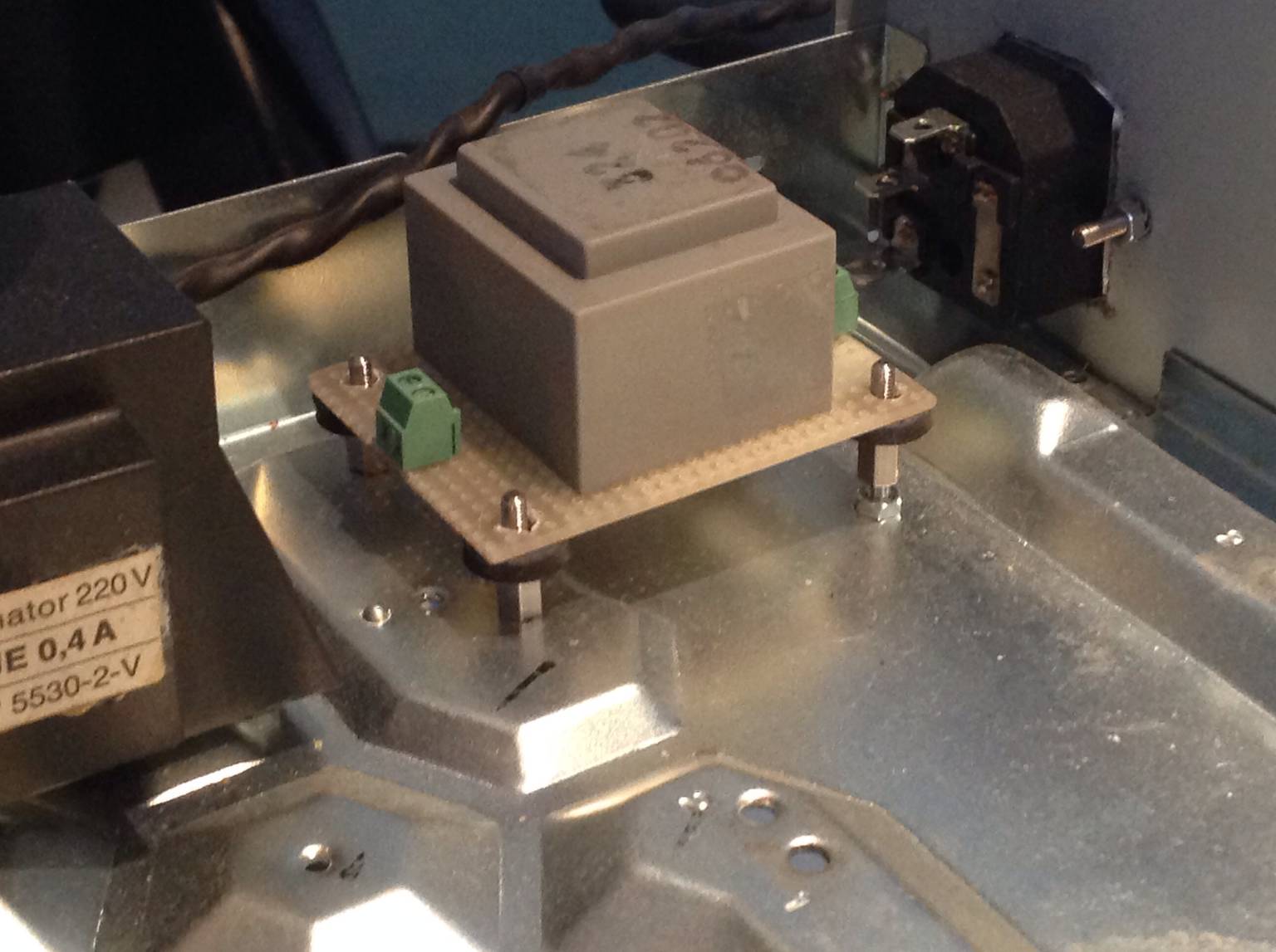

MickRS schreef:Heren, zo voldoende weggehaald? Aangezien het hier om 220 gaat, graag toch even jullie goedkeuring...
Meeer dan voldoende dus. :mrgreen:
Nu nog met nette afstandsbusjes in de kast monteren zodat de soldeerpunten minimaal 6mm van de behuizing vandaan zitten.

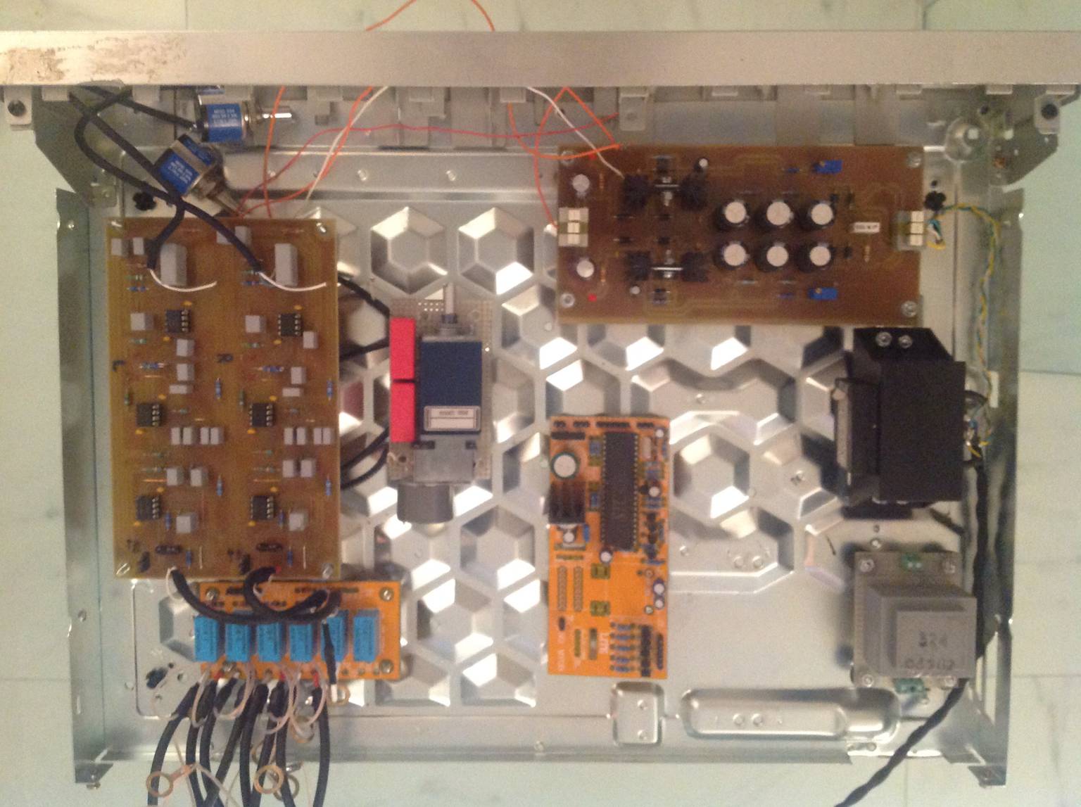

Zo, vandaag weer flink wat tijd aan het filter gesleuteld. Doordat ik nu de nieuwe motorpot kwijt moest paste het hele verhaal niet meer en kon behalve de voeding alles weer eruit, inclusief de gehele achterkant...
Maar goed, relaisprimt weer een plek, fillterprint zelf een stukkie verschoven en de motorpot met mkp's op een plaatje gezet en aan de uitgangen van het filter gezet. Die uitgangen heb ik overigens nu naar de onderkant van het filter pcb verplaatst. Ziet er wel zo netjes uit.

Kleine update: volume pot volledig 'hard wired' aangesloten! 8)

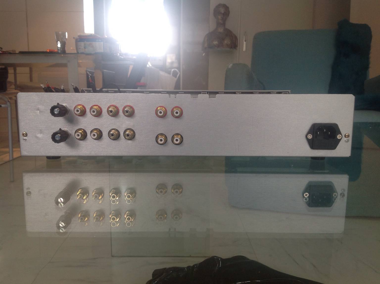

Ik zeg 'keurig achterkantje'. :)
Met dank aan rvs look plakplastic. Oude gaten zie je eigenlijk niet meer zitten en helemaal links alvast ruimte voor nog twee Vishay potmeters

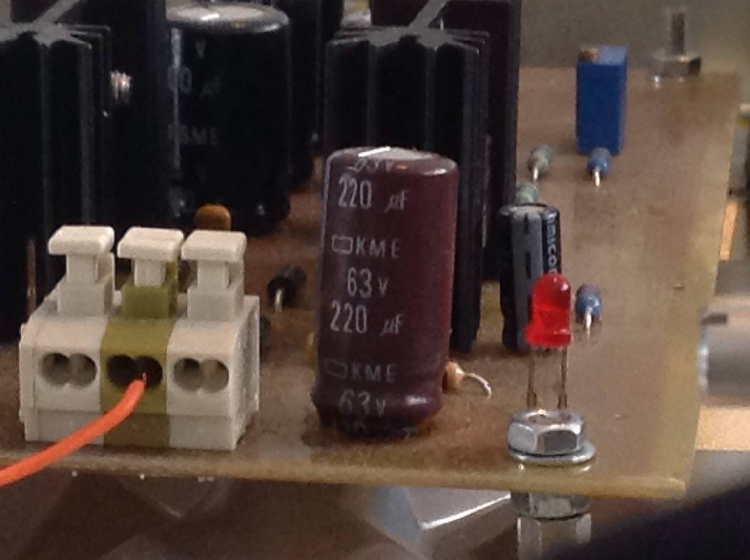

Oh, en btw Ray, waar haal ik deze condensator vandaan? Hij staat nogal bol. Volgens mij is dat geen goed teken. En ik zou graag dezelfde er weer in zetten...

Je komt toch nog een keer langs bij mij, dan heb ik wel Nichicon PW 470uF/50V vervangers voor je. Die zijn 20mm hoog en 12,5mm in diameter. Zo te zien past dat wel.

MickRS schreef:Oh, en btw Ray, waar haal ik deze condensator vandaan? Hij staat nogal bol. Volgens mij is dat geen goed teken. En ik zou graag dezelfde er weer in zetten...
Waar denk je zelf... :mrgreen: :
http://www.eoo-bv.nl/index.php?_a=viewP ... uctId=2639
Wat ik meer zit af te vragen is hoe dat kon komen, daar is toch iets niet pluis...

Hm, als ik op het plaatje in deze post viewtopic.php?p=1619686#p1619686 kijk dan zou ik verwachten dat hij andersom aangesloten zou zijn. Ook volgens jouw printontwerp. En ompolen vindt een elco niet leuk...

Zo te zien heb je gelijk, Jeroen, de polariteit van de elko is inderdaad omgekeerd.
Als dat mijn fout zou zijn schaam ik mij diep...

Ben bang dat het toch een foutje van jouw hand is geweest, ik heb zelf nooit lopen solderen aan het filterkastje. De schakeling werkte hier wel gewoon goed, ondanks het verkeerd aansluiten van de elco, dat is wel apart.

Wel FF meten of hij inderdaad verkeerd om zit.
Zou vervelend zijn al hij perongeluk toch goed zit al lijkt het niet waarschijnlijk.

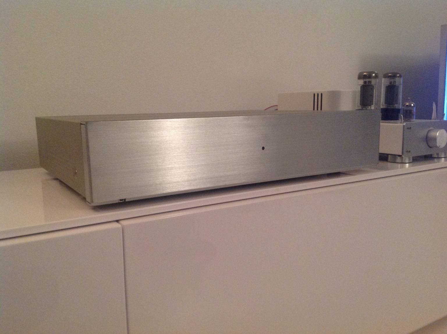

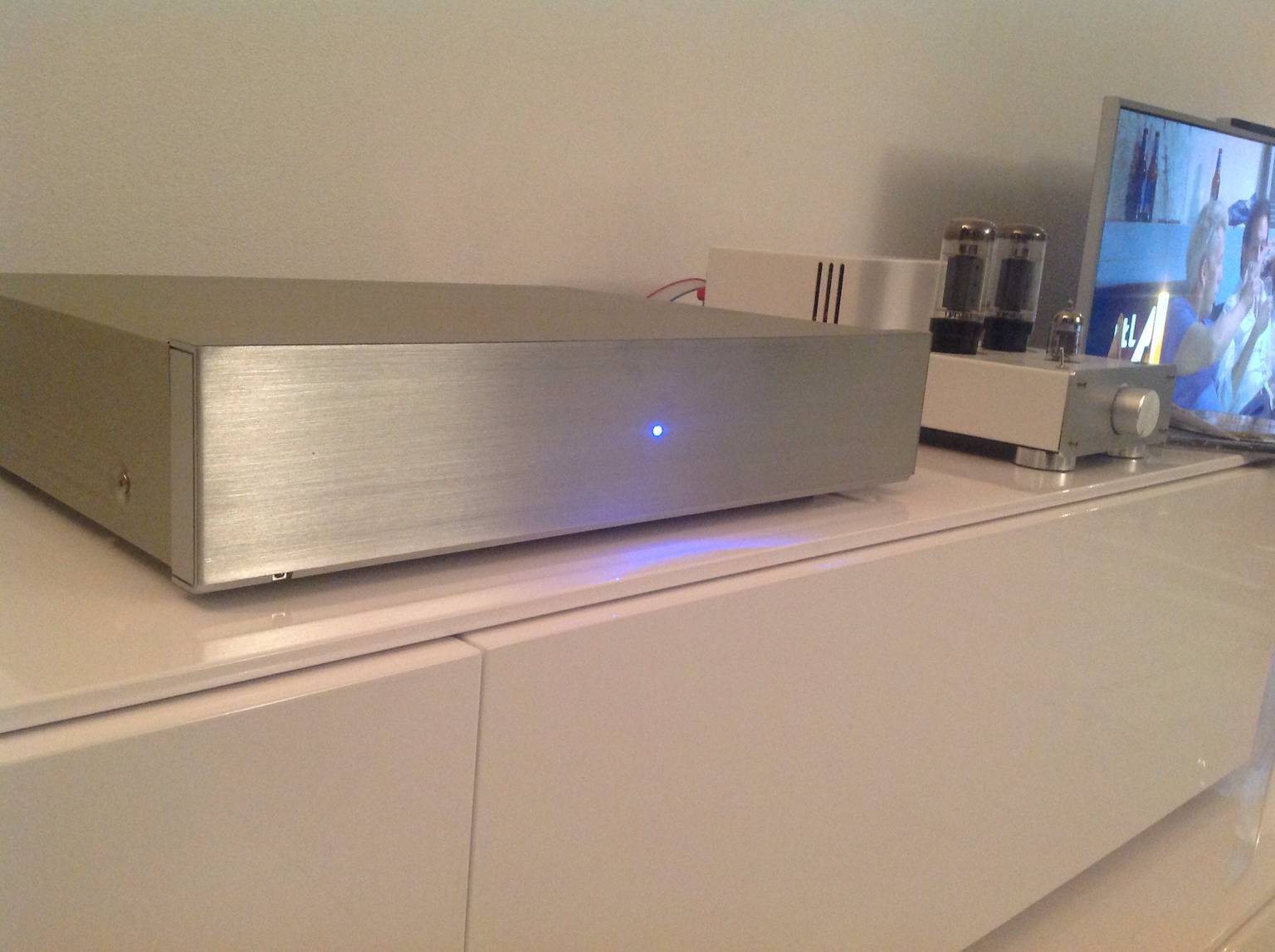

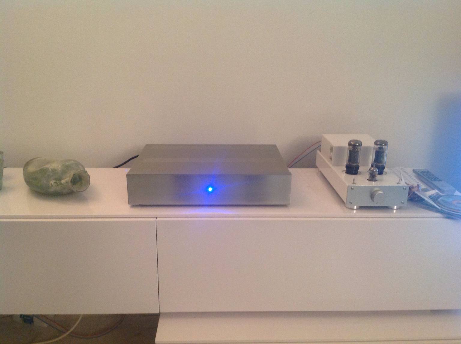

Berichtdoor MickRS » vr 06 feb 2015, 22:05
Zo! 8)
En het werkt ook nog eens allemaal. Ik heb besloten er geen knoppen op te zetten. Waar heb je anders die afstandsbediening voor... :mrgreen:
