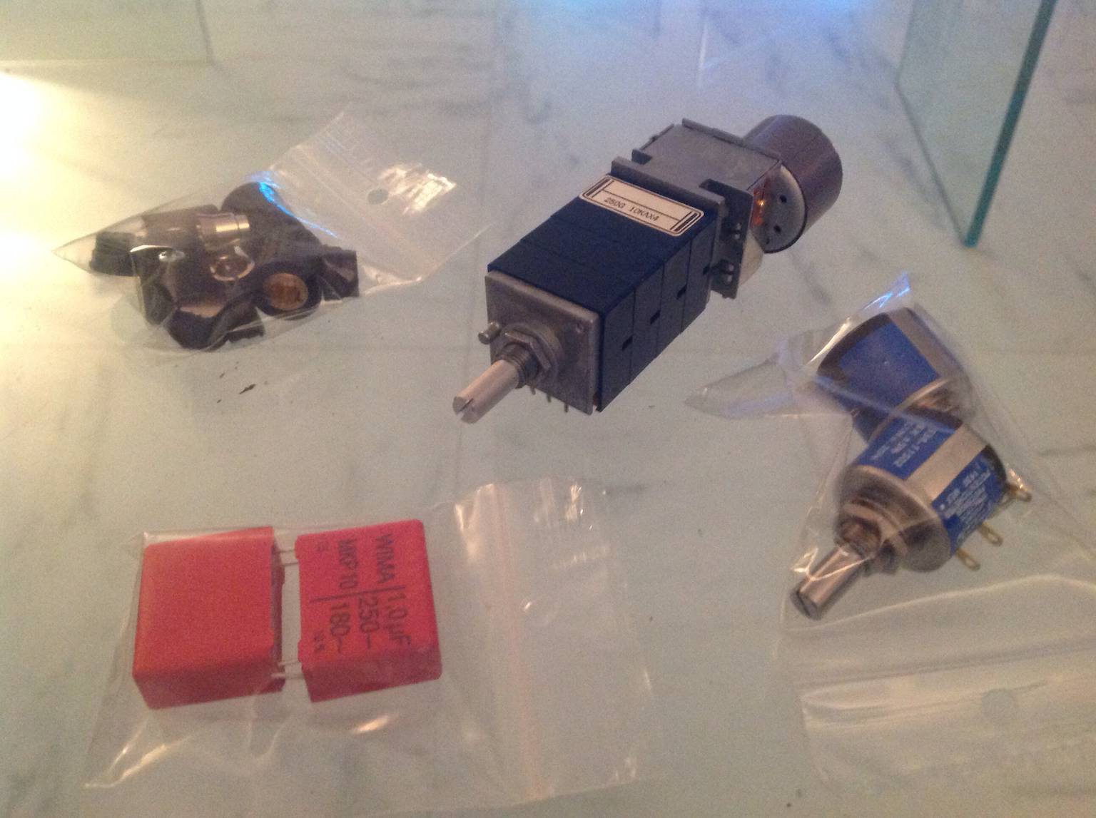

Vandaag maar boodschappen gedaan aan de Donauweg.
Hiermee zou ik het filter moeten kunnen afmaken.

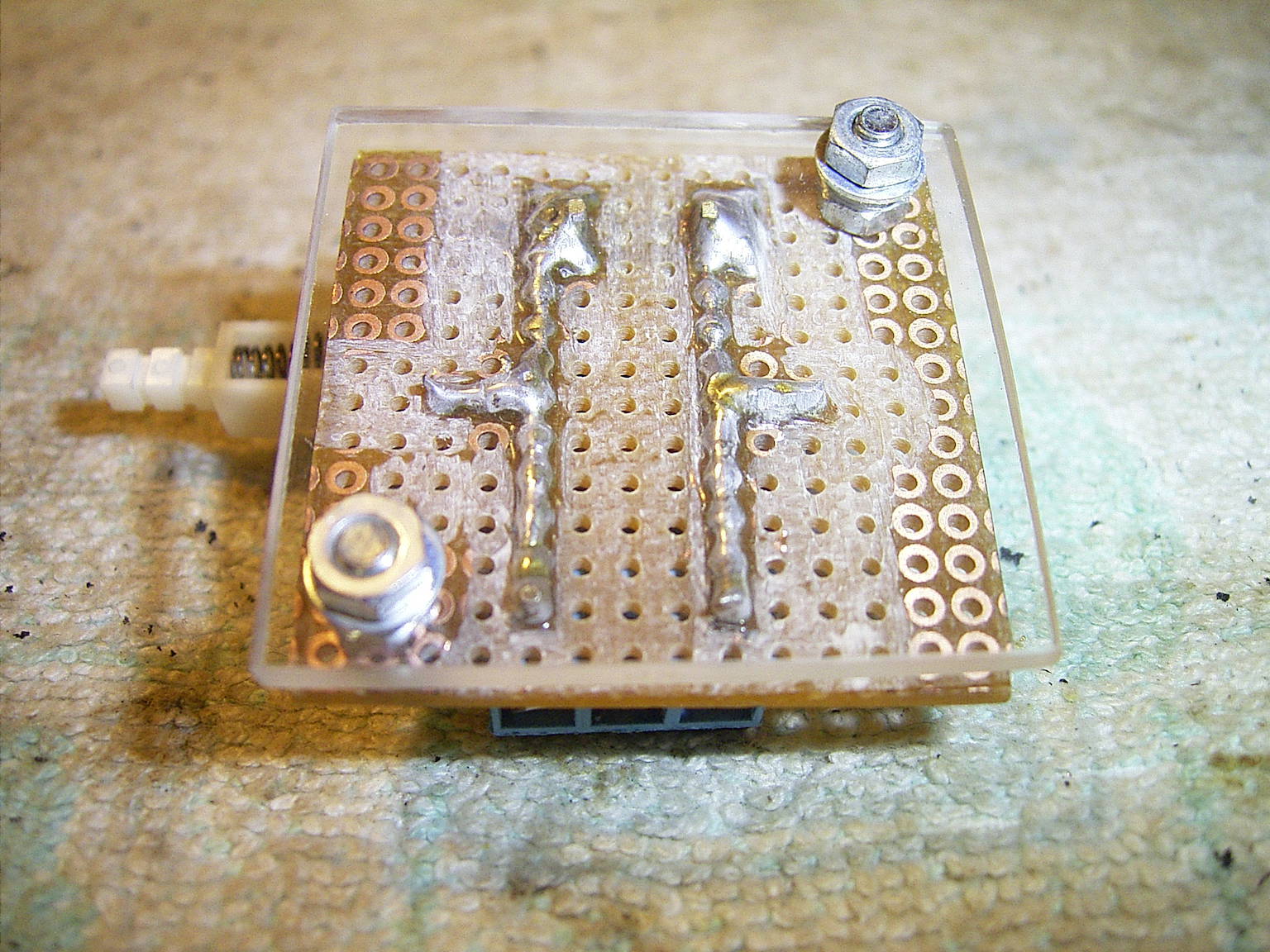

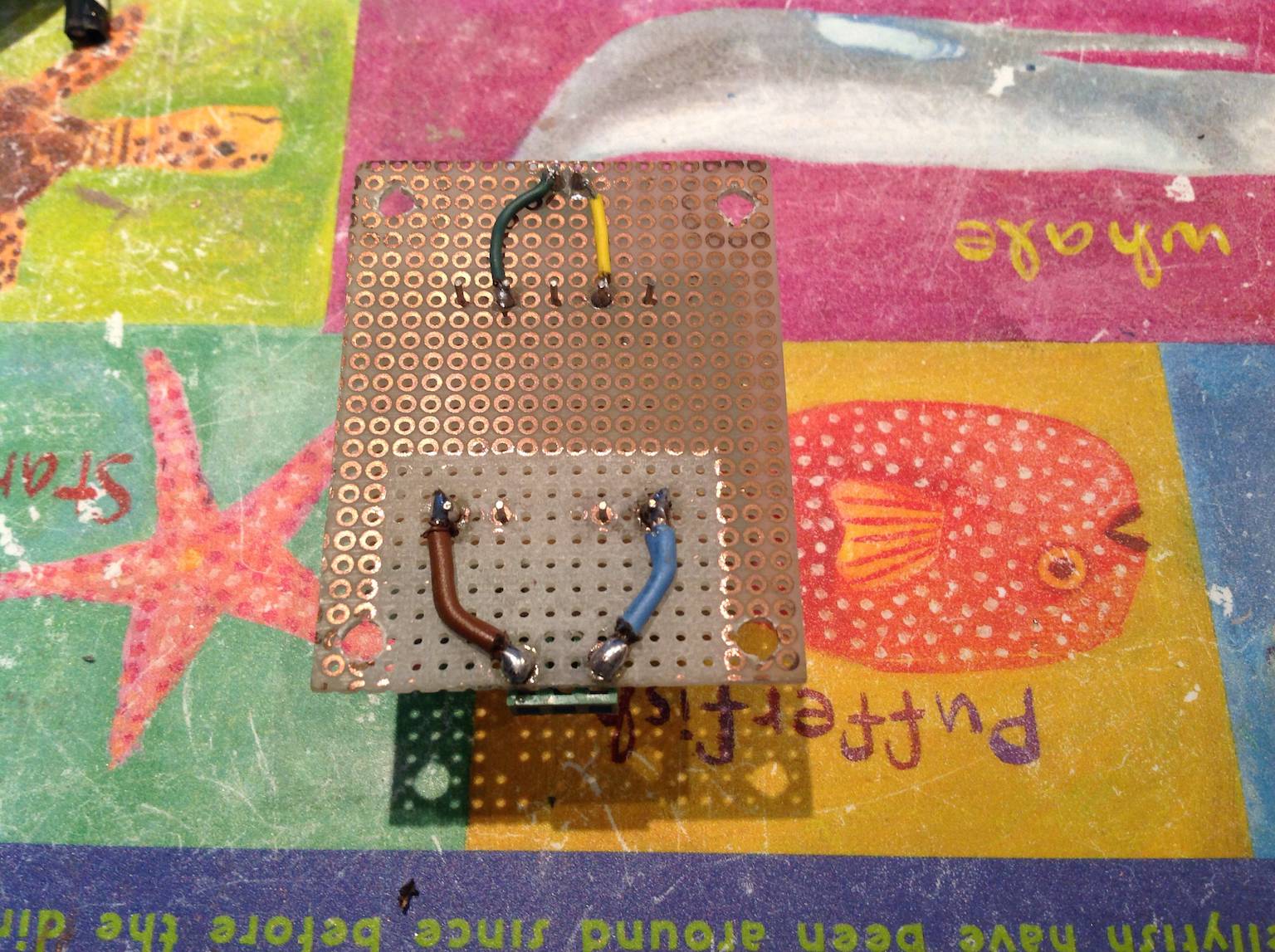

Ook roept Ray nog even tussen neus en lippen door dat ik "wel even het koper rondom de netspannigsgeleider moet weghalen". Hierbij gaat het om de montage van het bloktrafootje op de gaatjesprint. Het lijkt mij dat hij bedoelt dat het koperen rondje aan de onderkant van de gaatjesprint bij de ingang van de trafo weggehaald moet worden. Toch? Just to be sure...
Berichten: 24471
Re: Actief 2-weg scheidings filter - custom made.
Berichtdoor ray5150 » vr 23 jan 2015, 1:17
Ja dat klopt, en wel meer dan 1 rondje.
Door vonkoverslag kan er sluiting ontstaan, met alle gevolgen vandien.
Die printjes zijn oorspronkelijk dan ook niet bedoelt voor netspanning.
Gebruikelijk is om 6 mm rondom vrij te houden van het spanningsvoerende gedeelte.

Heren, zo voldoende weggehaald? Aangezien het hier om 220 gaat, graag toch even jullie goedkeuring...
Berichten: 11800
Berichtdoor jeroen_d » wo 28 jan 2015, 15:56
ray5150 schreef:Ja dat klopt, en wel meer dan 1 rondje.
Voorbeeldje van een netspanningsschakelaar van mijn CD speler :
Die 6 mm is helemaal niet nodig om vonkoverslag te voorkomen. 230Vac is in zeker zin nog steeds laagspanning hoor, alleen wij mensen kunnen er niet tegen. Die 6 mm is een soort van arbitraire veiligheidsmarge. Als je 6mm luchtisolatie hebt tov de buitenkant van de metalen kast, dan mag je het dubbelgeisoleerd noemen. Je moet dan namelijk 6 mm lomp een deuk in de kast maken wil de kast in contact komen met spanningsvoerende delen. Als je in plaats van 6mm lucht een dun plaatje PVC van 0,5mm plaatst is het ook goed genoeg om dubbelgeisoleerd te noemen. Als je het printje in de behuizing plaatst en je kan er verder niet bij, dan kan je gerust met die eilandjes print werken, een enkel rijtje weg halen, of voorkomen dat de massa direct langs een 230V eilandje loopt is dan voldoende.
