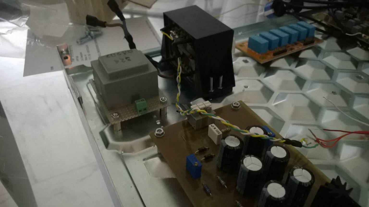

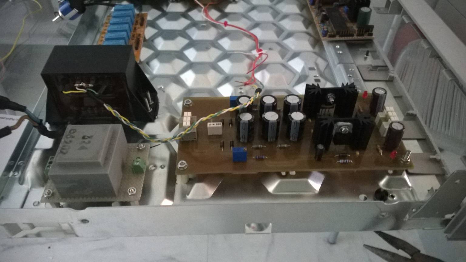

Het was een eind jaren 80 versterker. Weet je nog hoe groot de telefoons toen waren? Kun je nagaan hoe groot een cd speler toen was
Een Pioneer PD 4100, genoeg ruimte. Maakt het nog uit hoe voeding en filter tov elkaar liggen?

Re: Actief 2-weg scheidings filter - custom made.
Wat het meeste van belang is dat je de wisselspanningen zover mogelijk van het filter weghoud.
Je zou het in principe een op een kunnen overnemen. trafo links, voeding in het midden, filter rechts.
Of 180 graden gedraaid kan natuurlijk ook. trafo's rechts, filter links, voeding weer in het midden.

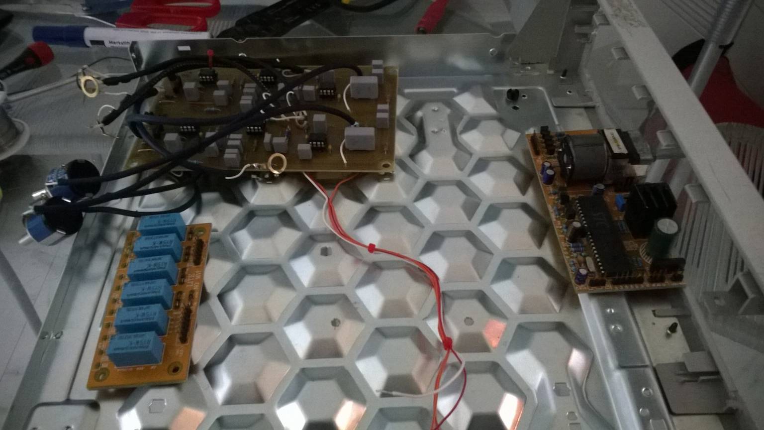

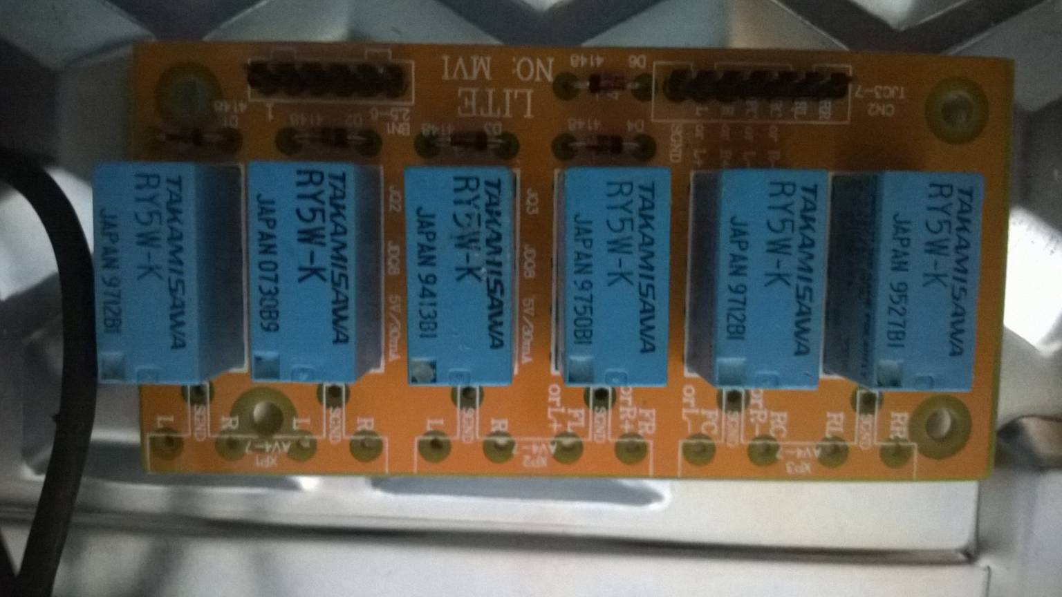

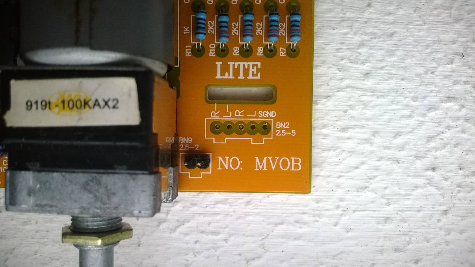

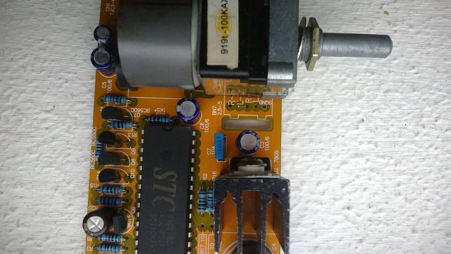

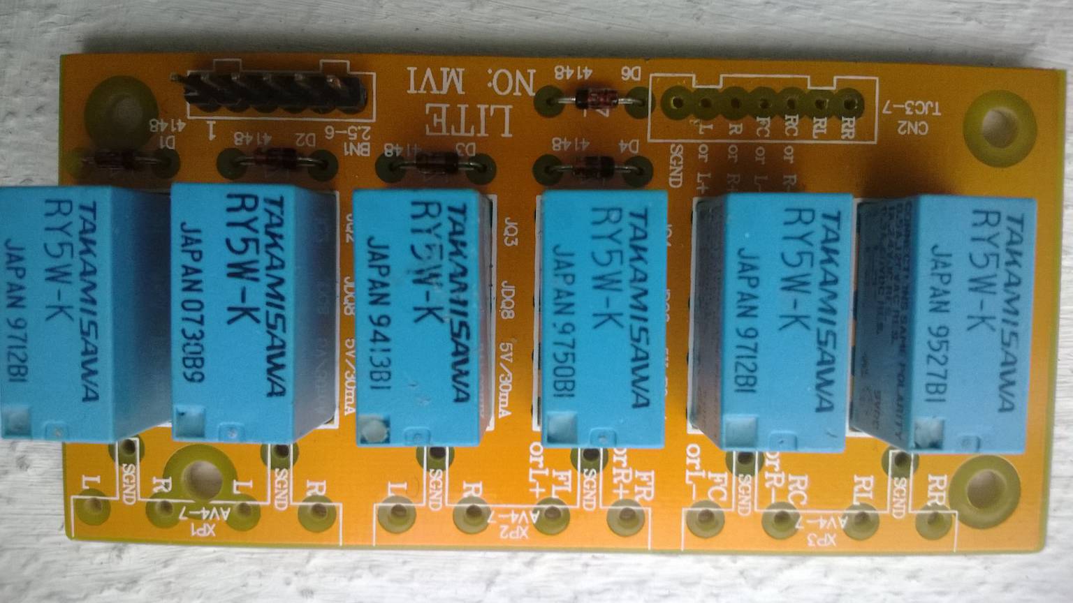

eindelijk rotweer... nu kan ik verder met het filter. Sorry Ray, maar de oude behuizing is verdwenen.
De status:
voeding is ingebouwd, samen met een losse voeding voor volume en bronkeuze. Nog wel eea aansluiten, maar dat lukt wel...
Nu dan de volgende stap. Plaats van het filter, de volumecontrol print en de bronkeuze. En daarna nog aansluiten.
Ik wil het filter op zo'n plek dat ik niet alle uitgangsbedrading moet verlengen en dus moet ie behoorlijk ver naar achteren. Dat betekent dat de ruimte tussen voeding en filter gebruikt moet wordn voor de bronkeuze. Volume komt helemaal vooraan.
Is dit een beetje een nette indeling? Of moet het echt anders?

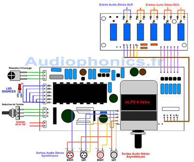

Dan tot slot het aansluiten van de bronkeuze. Mij is niet duidelijk hoe. jullie wel?
De status:

Ik zou zelf de voeding een kwart slag draaien, meer naar de voorkant en de zwarte trafo meer naar de linker zijkant zetten.

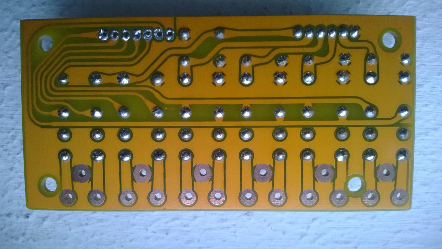

Heb je ook een goede foto van de koperzijde van dat relais printje ?

Thanx!
Grappige is dat ik de voeding iid eerst een kwart slag gedraaid had... Dus de gaatjes zitten er al!
Zal straks nog even proberen duidelijke foto's te maken. Ik ben uiteraard nog weer dieper in dat schema gedoken en heb nu wel een idee hoe de boel aan te sluiten. Behalve dan het relais printje.

Zo, de voeding is een kwart slag gedraaid. Trafo verplaatst en spulletjes aangeschaft. Wat voor een leek als ik nog best wel lastig is. Zo had ik eerst chassisdelen gekocht voor 15 euro per setje
's avonds nog maar even gegoogled en de volgende dag de chassisdelen weer teruggebracht. Vervolgens naar een andere winkel alwaar ik ze voor 3,40 per setje kon aanschaffen...
En zo verlies je dus veel tijd.
Maar goed, de aanhouder wint, zullen we maar zeggen
Vanochtend nog een mooi frontje gescoord en weer verder gegaan met het filter aanpassen. Inmiddels op het punt aangekomen dat nu toch echt de volumecontrol en het switchboard er in moet. Vandaar nog wat plaatjes. Die eerst maar eens:
Dit is dus het schakelbord. Volgens mij moeten de vier ingaande kanalen aan de vier meest linkse relais gesoldeerd worden. Vervolgens het uitgaande signaal naar de volume potmeter op R, L en grnd. Dit ook weer bij de uitgang van de potmeter naar de ingang van het filter.
tot slot nog het schema

'ns even kijken. de relais print, vanaf de componentenzijde gezien :
- Gebruik de 4 linker relais, de twee rechtse zijn bedoeld voor symmetrische signalen. je hebt ze in jouw geval niet nodig.
- Rechter connector, SGND is de massa (pin 1), L en R zijn de uitgangen naar de volumepot (pin 2 en 3), de rest gebruik je niet.
- Linker connector, Pin 1 is de relais-massa, 2, 3, 4, en 5 zijn de schakel lijnen voor de relais, pin 6 gebruik je niet.
- ingangen aansluiten volgens opdruk bij relais.
Volume potmeter print, componentenzijde gezien :
- Connector BN2 is de ingang, BN7 is de uitgang.
- De L- en R- gebruik je niet. dit geldt voor beide connectoren.
- het nut van de jumper naast de potmeter is deze is mij niet helemaal duidelijk.
ik heb gezocht naar een datasheet van de 919T maar niet kunnen vinden.
(edit : ik ziet het al in het schema, de jumper is een aftakking voor een loudness schakeling.)
Duidelijk zo ?

Kijk anders even bij Audiophonics. Scroll maar naar bijna onderaan de pagina.

Veel duidelijker dan dit wordt het niet...
Dank mannen!
