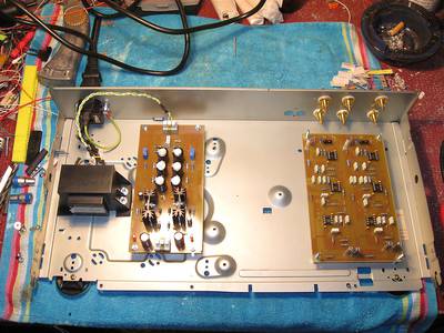

En we kunnen weer verder met dit filter
Ik heb inmiddels dit filter in mijn bezit om te gebruiken voor mijn OB speakers. Wellicht moet er straks nog wat fijngeslepen worden, maar in de basis moet het behoorlijk goed aansluiten.
Maarrrr, ik wil in dit filter het mastervolume voor de twee versterkers inbouwen. En dus op jullie aanraden dit gekocht: link naar ebay
Dat geval is dus nu onderweg, maar ik vroeg mij af of dit ook aan de voeding van het filter gehangen kan worden?

Power supply : AC9-12V, 3Amp
Gaat dus niet lukken. Je gaat de grenzen van de bestaande voeding opzoeken en trekt hem uit balans. Het is sowieso veel beter om een motorgestuurde pot separaat te voeden. Het is heel eenvoudig om hiervoor een trafootje, gelijkbrug, elco te gebruiken. Drie componenten en klaar is kees.

Ik denk bij nader inzien dat je misschien beter een geschakelde voeding hiervoor op de kop kan proberen te tikken voor een zacht prijsje. Anders zit je al snel aan een trafo van zo'n 40W vast voor ca € 35,-

3 Ampere, om een ALPS motorpotje te laten draaiuen, kom nou, zeg...

Vond het ook al best veul... Wacht je metinkje af.

50 mA in rust, 80mA met draaende motor, en 100 mA als je tiijdens het het draaien de volume knop tegenhoud...
(gemeten bij 15 VDC voeding.)
De RC unit heeft een eigen gelijkrichter, afvlakking, en 78nogwat aan boord.
De trafo van het filter is 2 x 500 mA, dacht ik. moet dus makkelijk kunnen.
Ik denk dat het filter ook niet meer dan 100 tot 200 mA per rail trekt.

Had je goed gezien, maar ik haalde hem weg omdat het niet klopte wat ik schreef.
Om er toch nog even op terug te komen, je onderbouwt goed dat die 3A waarschijnlijk overdreven is, maar ik zou toch geneigd zijn om een separaat trafootje te kopen.

Een extra trafo'tje kan wel, maar dan moet er wel het een en ander in de kast worden aangepast.
Nu weet ik niet wat er naderhand nog is veranderd, maar als ik uitga van deze foto :
Dan zal de voeding een stuk naar het midden toe moeten verplaatst worden, dan zal er linksvoor meer ruimte ontstaan om een trafo te monteren, maar waar laat je dan weer de RC module ?
Complicatie is dus ook dat de vloer niet helemaal vlak is. met een blok trafo heb je weer dat je voor een veilige montage een PCB erbij moet hebben, en een ringkern is weer makkelijker te monteren, maar slecht te krijgen in lagere vermogens als een paar honderd mA. (wat al meer dan voldoende is.)
Beter zou eigenlijk zijn om de hele zaak over te bouwen in een nieuwe en grotere behuizing,
Ik denk bijvoorbeeld aan zo'n Italiaans ding.

15VA ringkern van 2x9 volt is niet groot hoor. Die 2x9 kun je parallel zetten en dan heb je 9VAC met 1.67A

Stel nou dat je de voeding links een stukkie opschuift. En dan bv deze erbij zetten voor de rc unit: link naar voeding
Is dat een idee?
Is dat een idee?

Een SMPS van 2A.
Ik begrijp dat je een beetje huiverig bent voor een trafo ?
De ingreep die je in de bedrading moet doen voor de netspanning is anders precies hetzelfde...
Dan zou ik eerder voor zo'n soort ringkern kiezen : http://www.eoo-bv.nl/index.php?_a=viewP ... ctId=12358
Is nog kleiner ook...
Persoonlijk zou ik er dan een bloktrafo'tje als dit voor pakken : http://www.eoo-bv.nl/index.php?_a=viewP ... ctId=11728

Nou nee, niet per se huiverig voor een trafo....
Maar dat bloktrafootje is idd mooi klein. Die raak je wel kwijt!

Met een stukje gaatjesprint is dat bloktrafo'tje best netjes te monteren.
Wel het koper rondom de netspannings geleider weghalen.

Een gescheiden voeding voor het motorgebeuren heeft vermoedelijk wel zit.Om evt.bijgeluiden niet in de audio te krijgen.
Met een eigen stabilisatie IC aangesloten op de eerste C na de gelijkrichter en verder geen verbindingen met de rest moet toch volstaan. De potmeter zelf zit er toch wel zonder verbindingen met de plaatselijke schakeling hoop ik,mag alleen aan het audiodeel zitten.

En qua storing/brom. Is een ringkern dan niet beter?
- Berichten: 15561
- Lid geworden op: ma 15 nov 2010, 22:36
- Locatie: Overijse
Re: Actief 2-weg scheidings filter - custom made.
MickRS schreef:En qua storing/brom. Is een ringkern dan niet beter?
Binnen een toestel maakt dat niet uit.Wel wat je uit het net binnenkrijgt.
Een ringkern heeft de wikkelingen breeduit tegen elkaar,(on)behoorlijke capacitieve koppeling tussen de wikkelingen.
Bij een gewone trafo is dat minder en er zit soms nog een scherm tussen, of primair en secundair in een eigen kompartiment.
- Berichten: 24461
- Lid geworden op: vr 13 apr 2007, 23:56
- Locatie: s-Gravenhage
Mja, het strooiveld van een ringkern is wat kleiner, maar dat word in dit geval min of meer teniet gedaan door de grotere afmetingen van de ringkern.
Bovendien is het van groter belang om de audiolijnen uit de buurt te houden.
Linksvoor in het kastje lijkt mij de beste plek.

Ok, dat bloktrafootje wordt het. @Ray: Kun je aangeven welk printplaatje ik het beste kan gebruiken? Bij EOO staan er diversen. Welke is het beste hiervoor?
Thanx!
