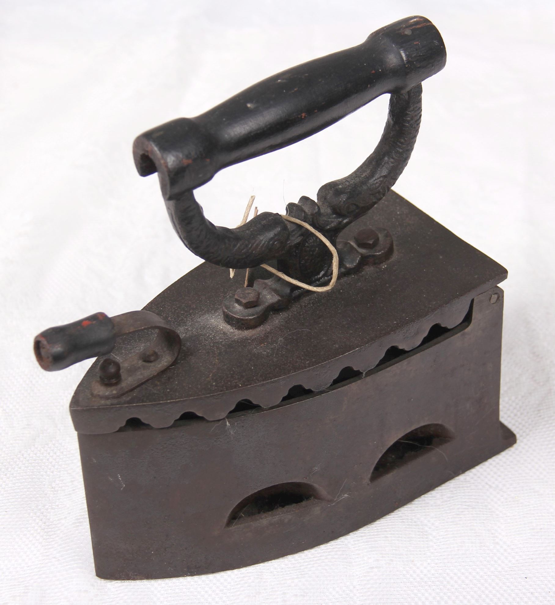

Gewoon zoiets gebruiken, gek dat techneuten altijd de moeilijkste weg zoeken.

Peter 53 schreef:Gewoon zoiets gebruiken, gek dat techneuten altijd de moeilijkste weg zoeken.
Tja, als je 't zo stelt, ipv CD of radio waarom niet zelf zingen :lol:

Hè hè, we zijn er uit!!!!!!!!!!!!!!!!!!!!!!! :yeah: :lol:

Het leven kan zo makkelijk zijn :yeah:
