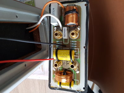

Ik ben al een tijd in het bezit van een set audiovector si1 signature luidsprekers.
Deze speakers vind ik echt fantastisch klinken. Maar uit nieuwsgierigheid ga je dan toch eens op onderzoek uit.
Ik heb de signature uitvoering, het verschil met de standaard versie is het sterk opgewaardeerde filter, deze versie
kost dan ook een paar honderd euro meer dan de standaard versie. De versie die ik heb kostte ca. 2500 euro.
Voor de liefhebbers heb ik een foto gemaakt, van dat high end filter, kost wat maar dan heb je ook .....

En toch vraag ik mij af, als dit het upgrade filter is, en dat kost echt een paar honderd euro meer,
hoe ziet dan dat standaard filter eruit? Want zeg zelf, er zit voor amper een tientje materiaal op.

Dat viel mij ook al op dat er geen bijzondere componenten in toegepast worden. Voor de grap eens proberen met een paar mox weerstanden en audyn caps ?
*edit; die Bennic caps zijn volgens mij wel serieuze condensatoren.

Kalimba schreef:Dat viel mij ook al op dat er geen bijzondere componenten in toegepast worden. Voor de grap eens proberen met een paar mox weerstanden en audyn caps ?
Die kosten rond de anderhalve dollar per stuk. :mrgreen:
Deze worden dacht ik ook veel toegepast in B&w speakers.
Het kriebelt wel, dus ik zit er wel aan te denken om in ieder geval die van het hoog eens te vervangen.

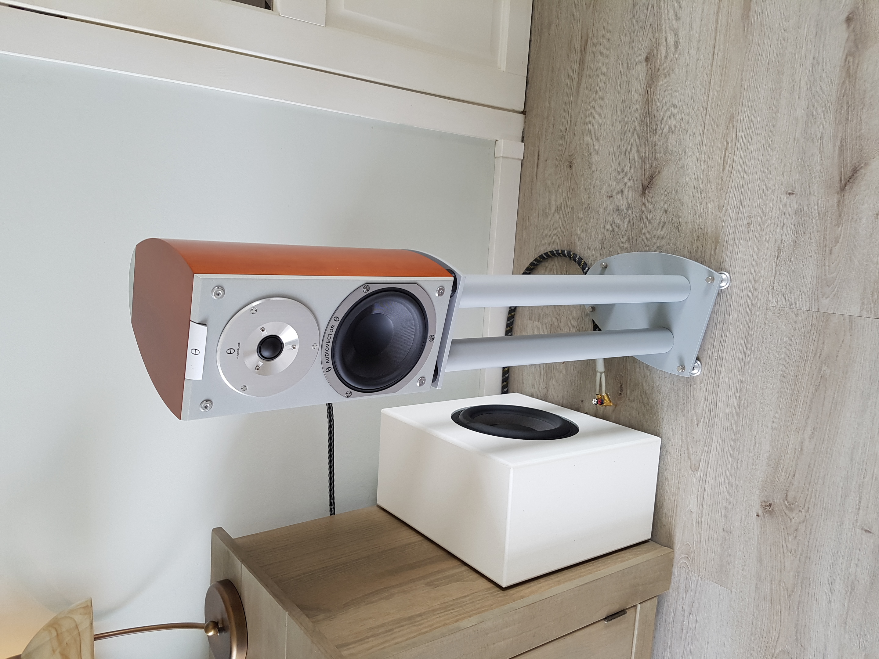

Ik zou eerst eens die tweeter verzinken, dat geeft me toch een berg diffractie.... :shock:

ds23man schreef:Ik zou eerst eens die tweeter verzinken, dat geeft me toch een berg diffractie.... :shock:
Das een hele goeie, maar of ik dat nu direct aandurf?
Dan moet ik eerst een bitje vinden om hem los te kunnen draaien, dat is een speciaaltje. :-$

Berichtdoor Kalimba » do 28 mar 2019, 17:31
Ik kwam uit op zo'n €30 voor 2 maar dat zal een andere serie zijn dan. Maar €200 extra hiervoor... Volgens mij kan het niet veel goedkoper dan wat er nu in zit maar is ook wel weer normaal in fabrieksluidsprekers.
Onlangs de Audiolab Opus eens open gemaakt en op de luchtspoelen na is het bijna hetzelfde ondanks het een prachtig klinkende speaker is.

Kalimba schreef: Maar €200 extra hiervoor... Volgens mij kan het niet veel goedkoper dan wat er nu in zit maar is ook wel weer normaal in fabrieksluidsprekers.
Ziet er inderdaad vrij standaard uit allemaal, begrijp ook niet helemaal waar die meerprijs in dit geval dan inzit.
Wel moet ik zeggen dat het geheel er wel netjes opgebouwd uitziet.

Berichtdoor toetertje » do 28 mar 2019, 21:00
Inderdaad, het ziet er wel netjes uit.
De 2.7µf voor het hoog is ook zeer acceptabel in prijs om te upgraden.
Nu nog even dobbelen of het een jantzen superior z of een mundorf m-cap wordt. :-k
Andere suggesties zijn ook welkom natuurlijk.

Ik ga eerst maar eens een schema proberen te maken van het filter.
Ik snap nog niet helemaal hoe het zit, met name de 2 witte caps in de laag sectie.

Het is ook niet de bedoeling om de hele boel te modificeren of het wiel opnieuw uitvinden,
maar een leuk capje voor het hoog, kan waarschijnlijk geen kwaad, al is het maar voor het gevoel.

Gewoon nieuwsgierig, is de tweeter wel verzonken als je de frontjes erop zet?
toetertje
Berichten: 2317
Locatie: Omgeving Enkhuizen.
Re: Audiovector, echt lekker, maar .....
Berichtdoor toetertje » vr 29 mar 2019, 21:51
Dat is een hele goeie, Ik moet even kijken waar ik ze gelaten heb.
Edit: Met het frontje erop, krijgt de tweeter rondom een opstaand randje van 1 a 2 mm.
