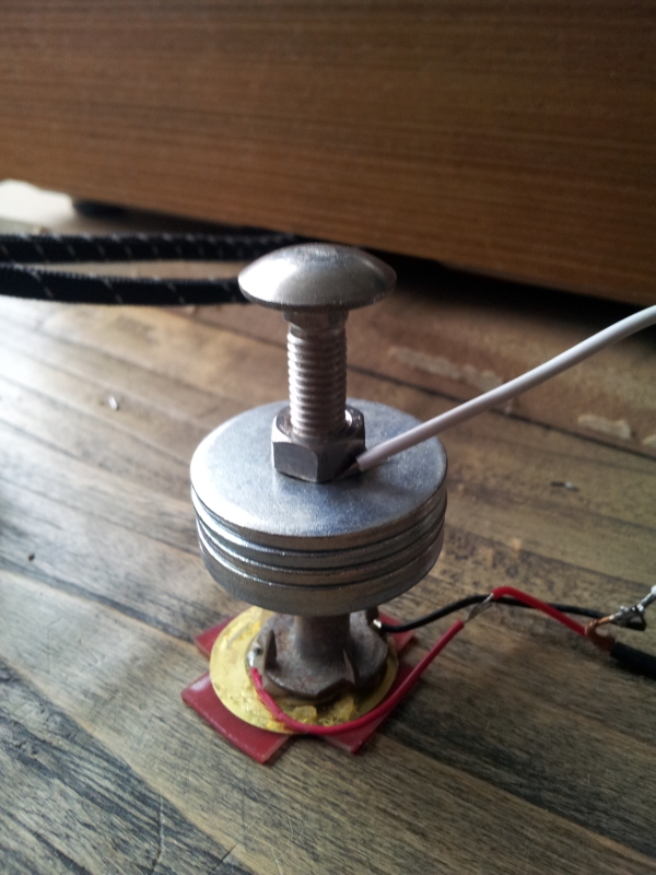

Terwijl ik bovenstaande geschreven heb kwam het in me op dat we op het werk veel met trillinsopnemers werken om lagerschade en andere problemen tu kunnen ontdekken en analyseren. Ik heb een piezo element uit een oud satelietspeakertje van Philips omgebouwd tot trillingsonemer en hoppa, We hebben beeld!

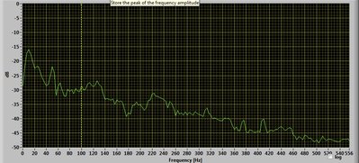

Hieronder de tafel van 6 cm dik, motor aan:

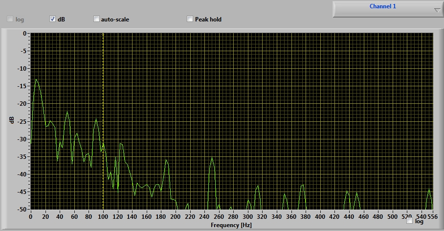

Tafel met de motor uit:

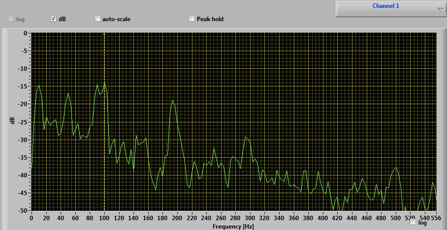

Chassis motor uit:

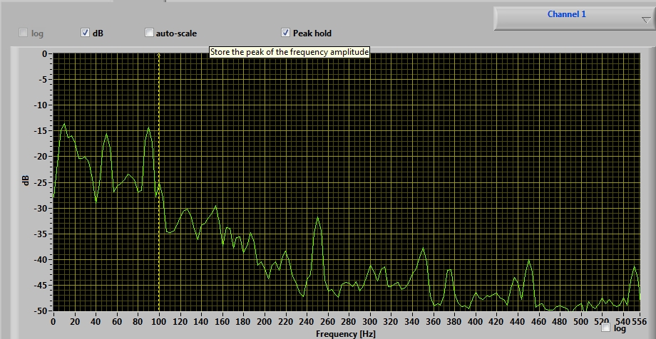

Chassis motor aan:

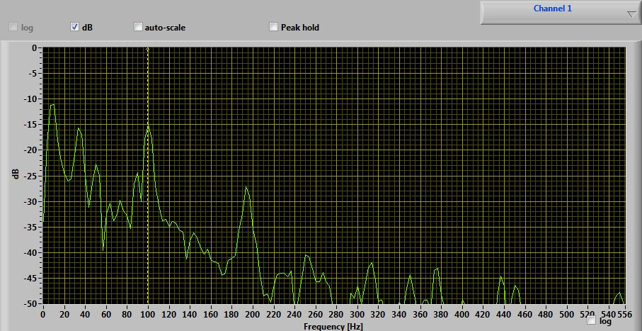

Op de arm gemeten boven het lager, motor uit:
Op de arm gemeten boven het lager, motor aan:

Dan schreef:..... Ik heb een piezo element uit een oud satelietspeakertje van Philips omgebouwd tot trillingsonemer en hoppa, We hebben beeld!
daar zullen vast wel forumleden meer van willen weten (ik wel in elk geval :mrgreen: ) give us the details :foto:
Oke, dit is wel quick and dirty he? Ideetje, tien minuten later beeld :mrgreen:
