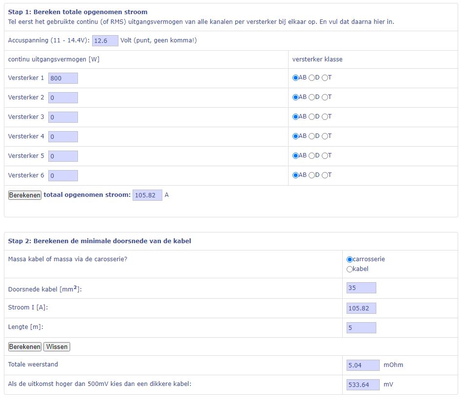

Kijk eerst eens alles na,
- Massapunt fatsoenlijk vastgezet aan de carrosserie.
- Massa aan de versterker fatsoenlijk gemonteerd.
- Pluskabel fatsoenlijk gemonteerd aan de accupool.
- Zekeringhouder netjes gemonteerd dus ook de kabels goed vastgezet.
- Pluskabel dik genoeg? met dat vermogen toch wel min 35 tot 50mm2.
- Massakabel moet net zo dik zijn als de Pluskabel.
- Pluskabel naar de Dynamo net zo dik als de accukabel, dus 35 tot 50mm2.
- Als allerlaatste als je massa van de versterker dik genoeg is naar de carrosserie, moet dus je massa van de accu ook dik genoeg zijn naar het massapunt aan de carrosserie.
Dus kortom alles netjes monteren, dan is de kans op storingen minimaal.
Kijk wat je versterker aan kan wat het aantal Ohm's betreft, dus is je woofer 4 ohm dan moet je versterker dat aankunnen en dit geld ook voor 2 ohm.
Is je woofer 2x2 ohm dan moet ie in serie aangesloten worden dus word het 4 ohm of parallel 1 ohm, volgens de wet van Ohm.
Kijk dus goed wat er mogelijk is met je apparatuur. Als ik de calculator invul op basis van jou gegevens is de kabel die je gebruikt al te dun.zie voorbeeld.
Mvgr, Stefanovitch.

Als je gewoon even de spanning op de versterkeraansluiting meet als ie hard staat (en net niet uitvalt...) dan weet je of een slecht contact in de voedingsbekabeling een oorzaak kan zijn. Anders blijft het toch giswerk. Als je DMM een min/max stand hebt, onthoudt ie de laagst gemeten waarde. Zorg er voor dat het >10,5V is.
@Stefanovitch
Het is overigens een klasse D versterker van 600w, dus op m'n site even ook dat invullen ipv klasse AB / 800w om de juiste kabeldikte te bepalen. Ik kom uit op 25mm2
Ik zag nergens dat het een klasse D versterker was, ben er vanuit gegaan dat het een A/B was, Bij klasse D is het idd 25mm2.
Buiten dat, is het nog zo dat hij alles wel goed moet aansluiten om storingen te voorkomen.
