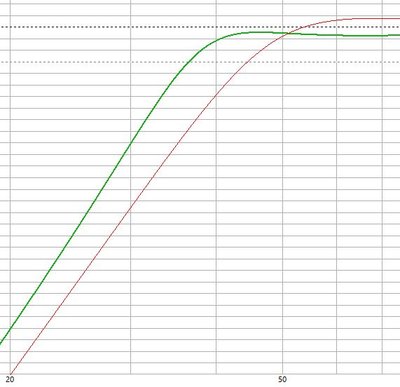

PLaatje van een simulatie van een 25L (rood) en 40L gepoort (groen). Dan zie je al dat de 40L een stuk dieper doorspeelt en waarschijnlijk wel aan je vraag gaat voldoen. De 40L afstemming is wel onder de Fs van de sub, je levert daardoor wat in aan spl maar wint weer aan diepgang. Net wat je wil.

Dank je voor de simulaties en reacties tot nu toe. Hoe ziet de poort eruit in deze simulatie? In lijn met het advies van Blam?

Gepoort:
40L netto (zonder sub en poort meegerekend) luchtvolume
poort 10cm diameter, lengte 27,6cm (afgestemd op 41Hz)
Dit geeft meer diepgang, maar kan als nadeel wat "trager" en rommeliger klinken. Gewoon bouwen, afstellen en luisteren...
