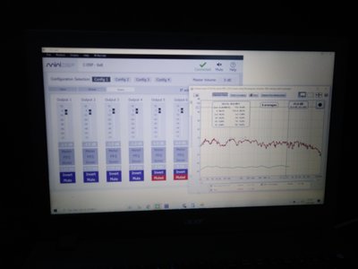

Vanavond de sub er aan gehangen en gespeeld met dsp. Had geen idee wat ik aan t doen was dus toch maar pink noise metingen gedaan in de hoop daar wat uit te halen.
Tweeters had ik op 2800 gecrossed 24db/oct maar ging op hoog colume toch overstuur, wat gerommel verder staan ze nu op 3000 gecrossed met 48db/oct
Aflopend 5db vanaf 5k, daar ga ik nog wat meer mee spelen.
Mids had ik tot 80 doorlopen maar nu op 115 48db/oct vinden ze fijner.
Sub speelt dus tot 115hz mee, vrij hoog denk ik maar de mids bleven lager gecrossed maar overstuur gaan, moet nog uitzoeken hoe dat kan. Heb ik namelijk nog niet eerder gehad...
DAB+ werkt perfect, lekker kink aan onderweg
