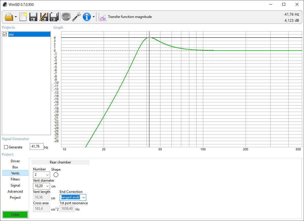

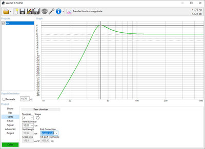

In winisd ben ik op het volgende uitgekomen :
Nu de vraag : ik zou graag dieper willen gaan en nu het idee dat ik niet alles uit mijn woofers haal, en heb zelfs het idee dat de kist te groot is.
waar zouden jullie eventueel op uitkomen als je hiermee een subwoofer zou moeten ontwerpen?
De tuning frequency waar ik nu op uitgekomen ben ligt denk ik rond de 42 hz en bij bepaalde liedjes waar het echt hard gaat hoor je ook poort ruis.

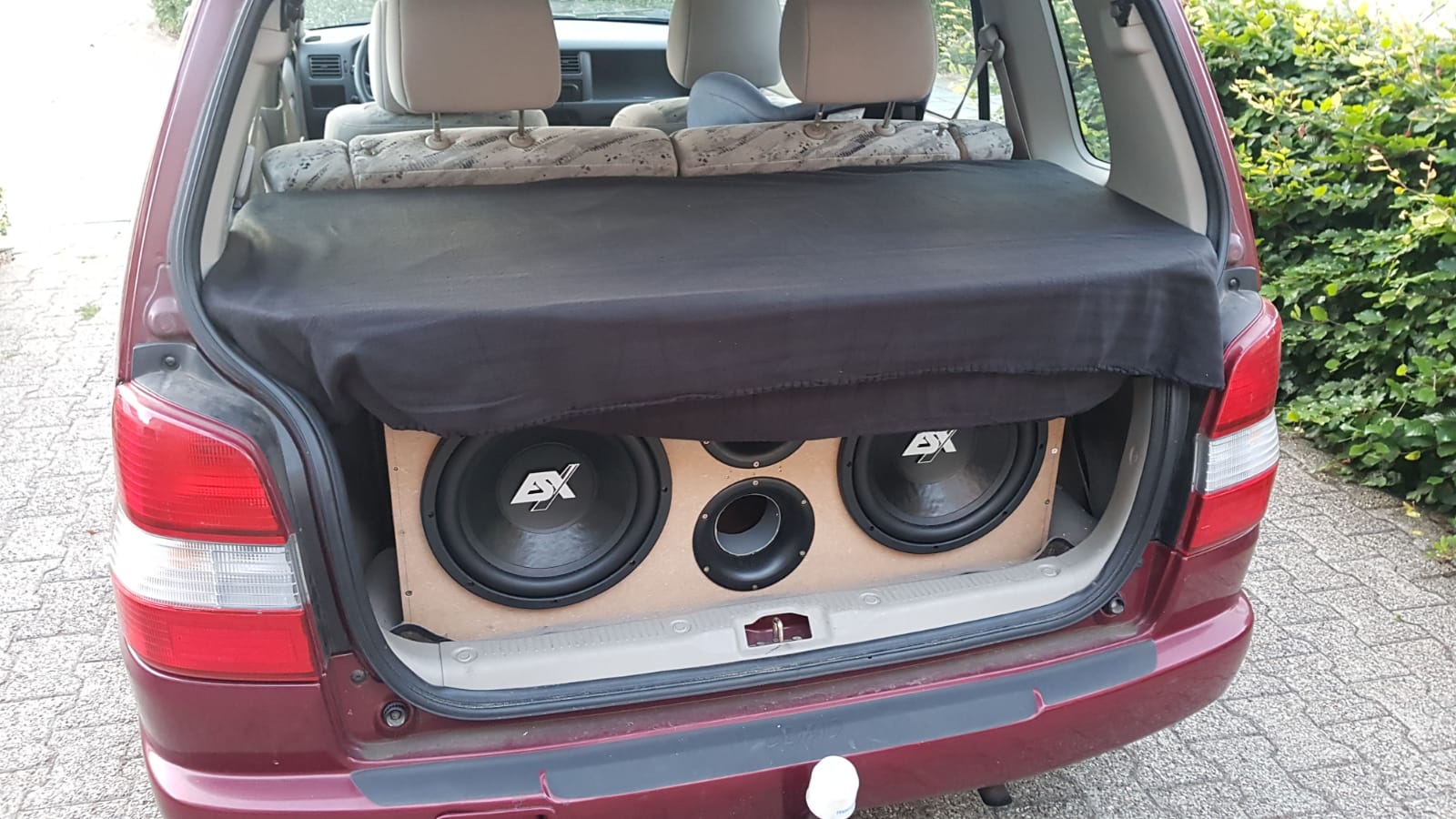

Edit: helemaal vergeten een foto van de huidige kist.

Er zit wel erg weinig ruimte tussen de woofers, en de achterklep.
Berichten: 27292
Re: beetje hulp nodig met zelfbouw subwoofer (2x12 inch)
Berichtdoor Henkjan » di 10 sep 2019, 13:54
toetertje schreef:Er zit wel erg weinig ruimte tussen de woofers, en de achterklep.
ja idd. mss is upfiring beter, met een "open" hoedenplank?

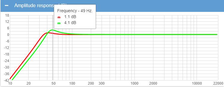

ok ik heb ze aangepast de nieuwe poorten zitten erin en ik moet zeggen het volume is op bepaalde frequenties toch wel flink lager,
maar heb inderdaad het idee dat hij nu wel lager kan gaan. het is natuurlijk wel nog even testen en ook de versterker nog even goed afstellen met de subsonic filter (zal deze proberen ergens op de 30 hz te zetten.)
Hieronder de frequency responds van de oude situatie en de nieuwe.
rood : de nieuwe poort (18cm) tuning frequentie zou nu rond de 35 hz moeten zitten.
groen : de oude poort (ongv. 10cm) tuning frequentie was rond de 42 hz
p.s. ik denk wel dat dit de kwaliteit (lees gelijkheid in bass) ten goeden komt.

Berichten: 13166
Berichtdoor Shadow » di 10 sep 2019, 22:59
Die opslingering ben je kwijt idd. Daardoor loopt ie dieper door.
