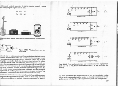

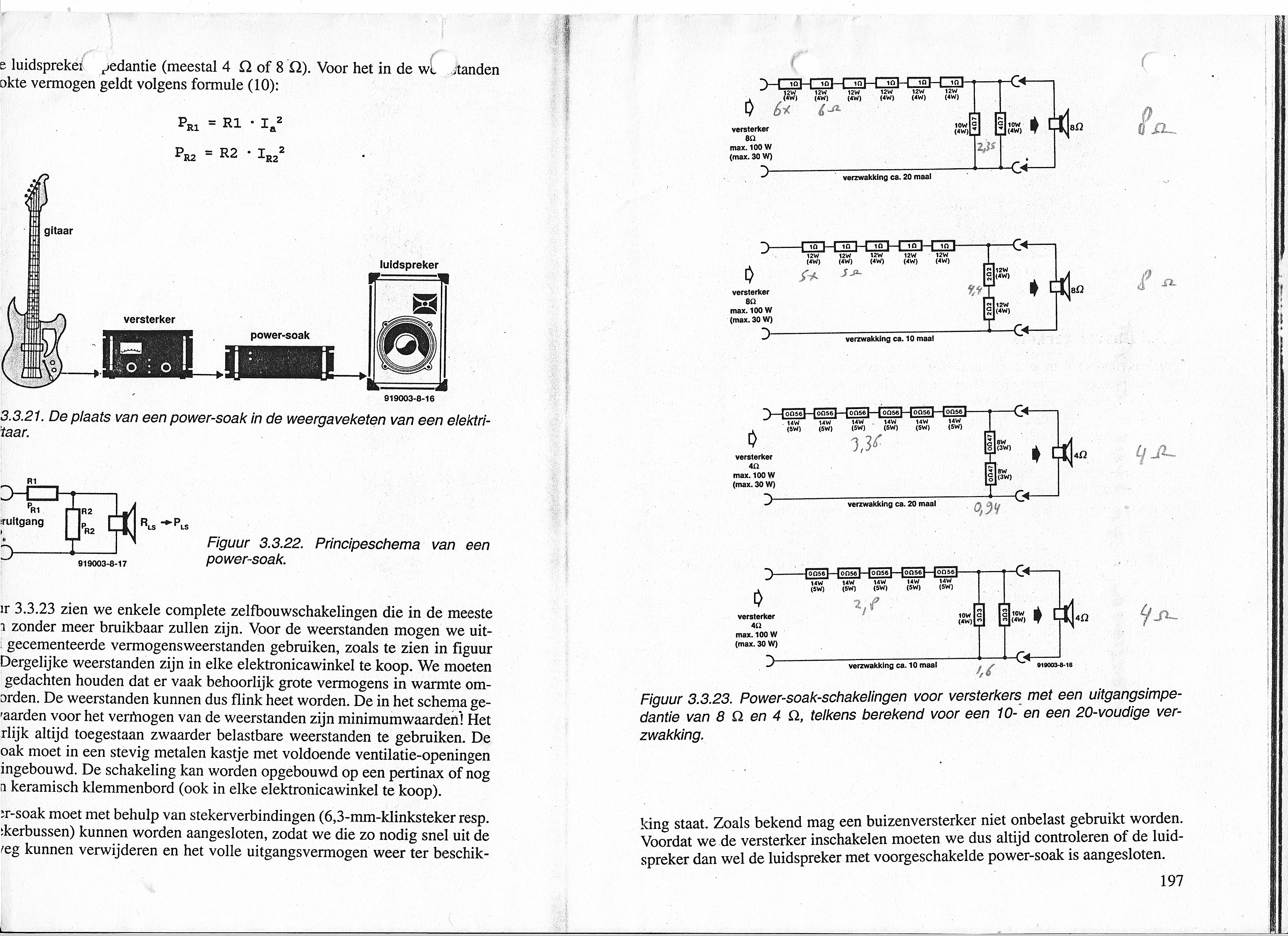

En hier een scan van een kopie uit een elektuurboek van lang geleden.
Naar mijn idee zou dit ideaal zijn voor jouw situatie.
Ook een idee is om zowel de 10 als 20 x verzwakker te bouwen en deze met een zware schakelaar om te zetten.
Stalen of aluminum kastje erom heen met flink wat koelgaten en gaan maar.

Die scan is net iets te klein om de waarden te kunnen aflezen. Kun je hem nogmaals.... ? :shock:

disco schreef:Die scan is net iets te klein om de waarden te kunnen aflezen. Kun je hem nogmaals.... ? :shock:
Yep:

PS. is de scan nu wel leesbaar?

ray5150 schreef:PS. is de scan nu wel leesbaar?
Hij is leesbaar, maar net ;) Met de scanner op 120 lines/inch krijg ik meestal scherpe resultaten.
