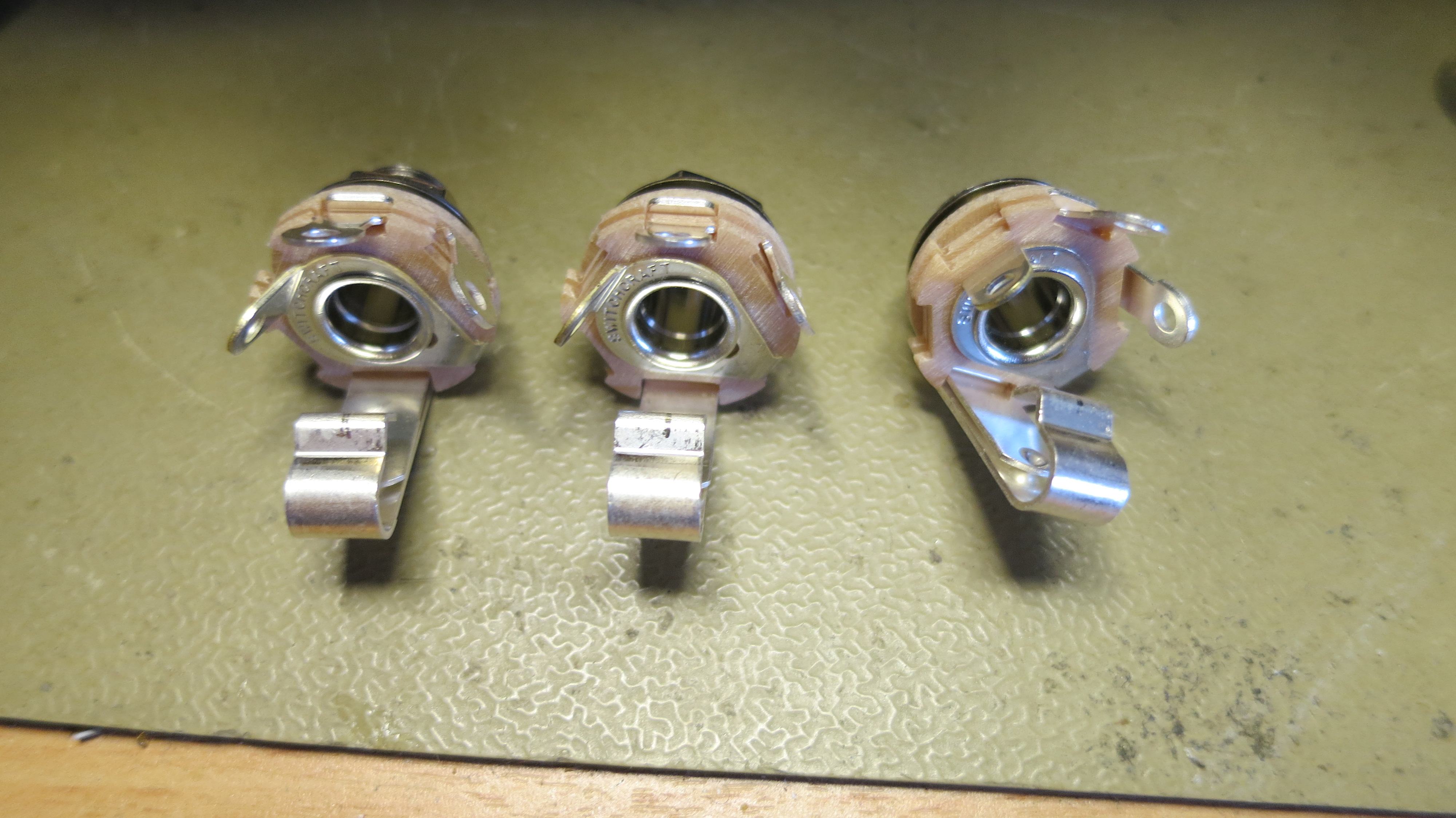

Jack chassis delen, switched, ik ga er 3 vervangen. 3 x EUR 3,95
Ik ga dit bestellen, en kan dan met een werkende versterker verder checken of er nog wat kraakt, los zit, etc. Ik doe eerst nog even niks met de potmeters, wordt de volgende stap dus zoals gezegd.

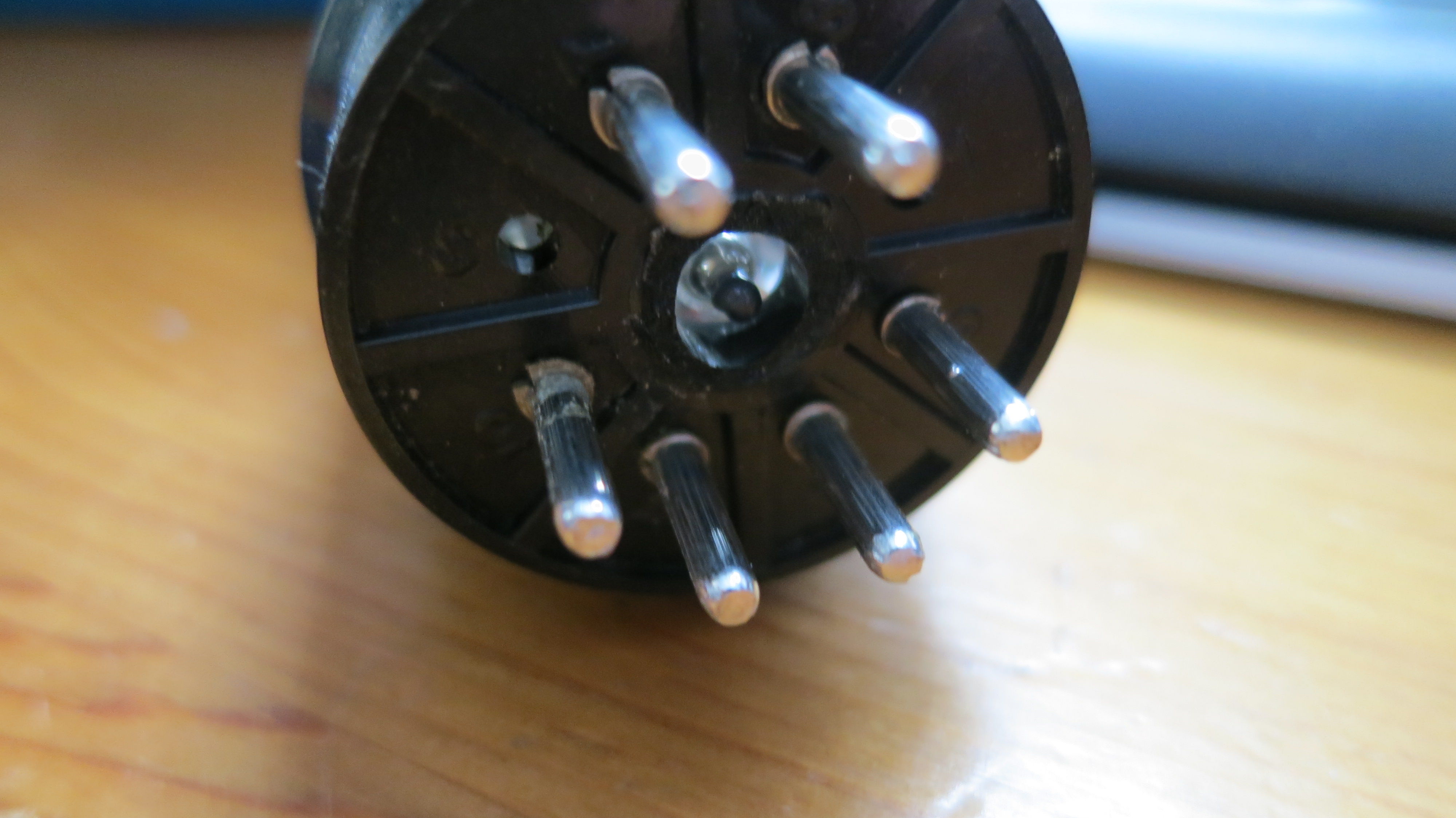

Oja, viel me nog op aan de eindbuizen, er hoort een nokje onder te zitten ter positionering, is bij beide (oude) buizen verdwenen.
Oppassen als je die buizen nog wil gebruiken.Als de sleutel is afgebroken komt meestal het glazen afzuigpijpje tevoorschijn, kan dan ook makkelijk afbreken.

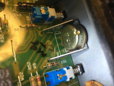

Bij deze:
Die potmeters bij Tonefactory zit dat metalen framepje bij aan. Ik zal morgen er 1 demonteren om te zien of het framepje daadwerkelijk aan de potmeter zelf vast zit. Zo niet kan er inderdaad vast wel een vervanger in, die gooejekoper is.

En het framepje zit inderdaad vast aan de potmeter, dus ik laat ze lekker zitten, tenzij jij nog een goedkoop alternatief weet. Het zijn deze trouwens. Een gewone potmeter aanschaffen en de behuizing vervangen voor deze gaat me te ver. Zit inderdaad muurvast hoor, zal niet snel afbreken / verbuigen in het ruige rock' roll gebeuren. Op eBay worden ze ook wel aangeboden trouwens, die goedkoper zijn zijn gebruikt, schiet ik ook niet zoveel mee op.

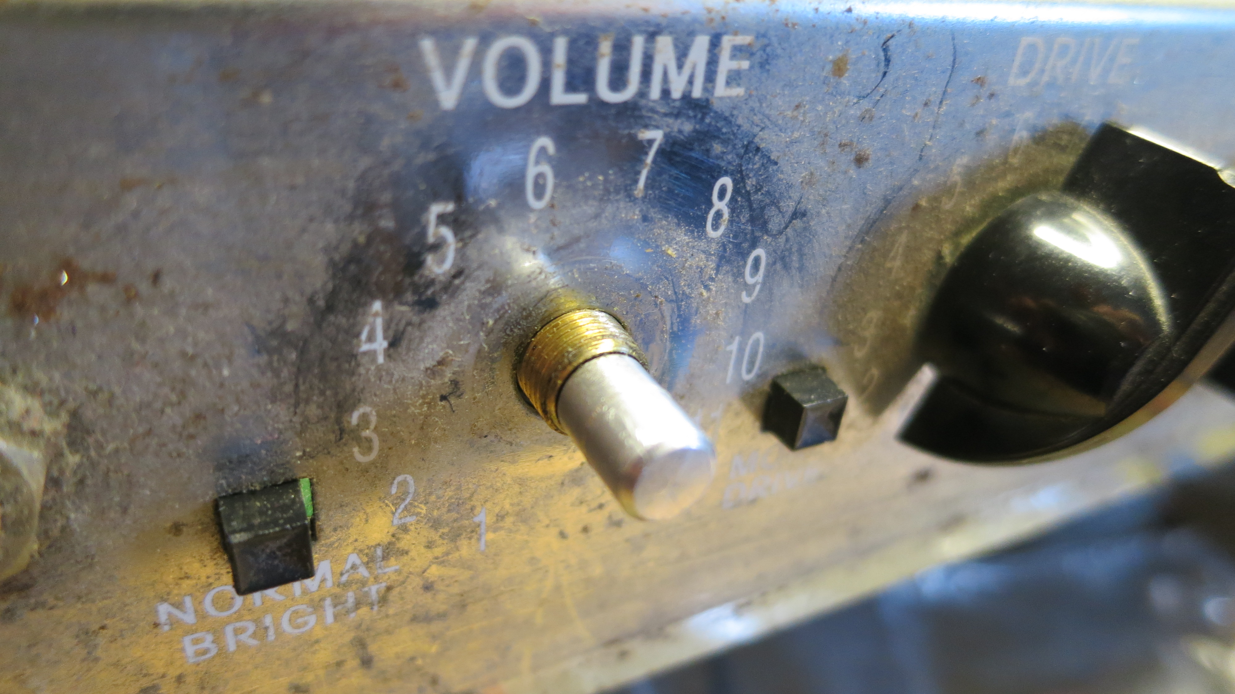

En zoals op de 1e foto te zien is is het ding erg smerig. Knoppen kunnen mooi in de (nog aan te schaffen :mrgreen: ) ultrasoon reiniger, frontje weer even netjes maken. Dan komt m'n collega langs met gitaar voor een praktijktest, of het inderdaad allermaal weer werkt.
