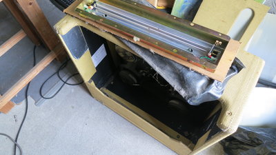

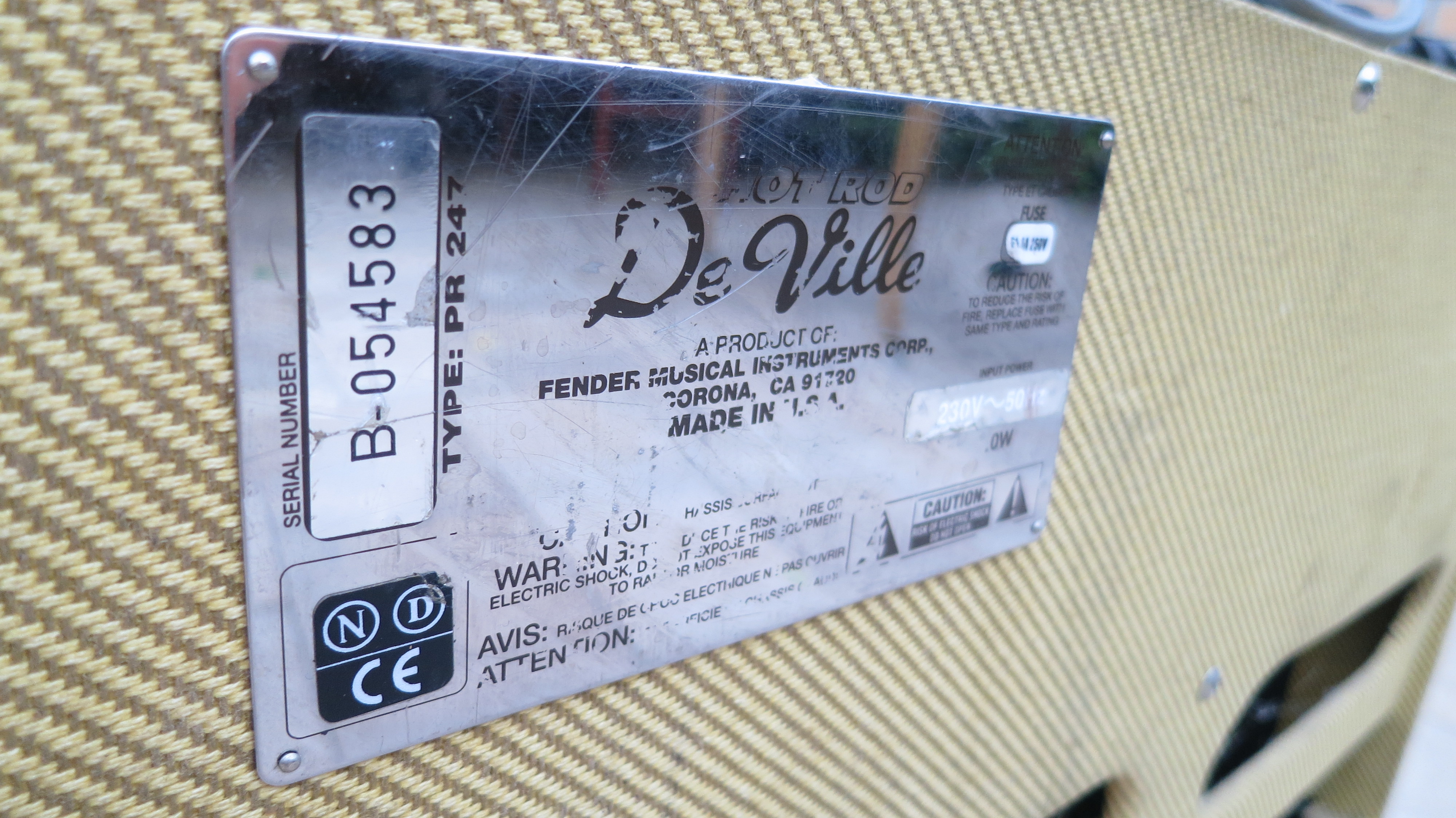

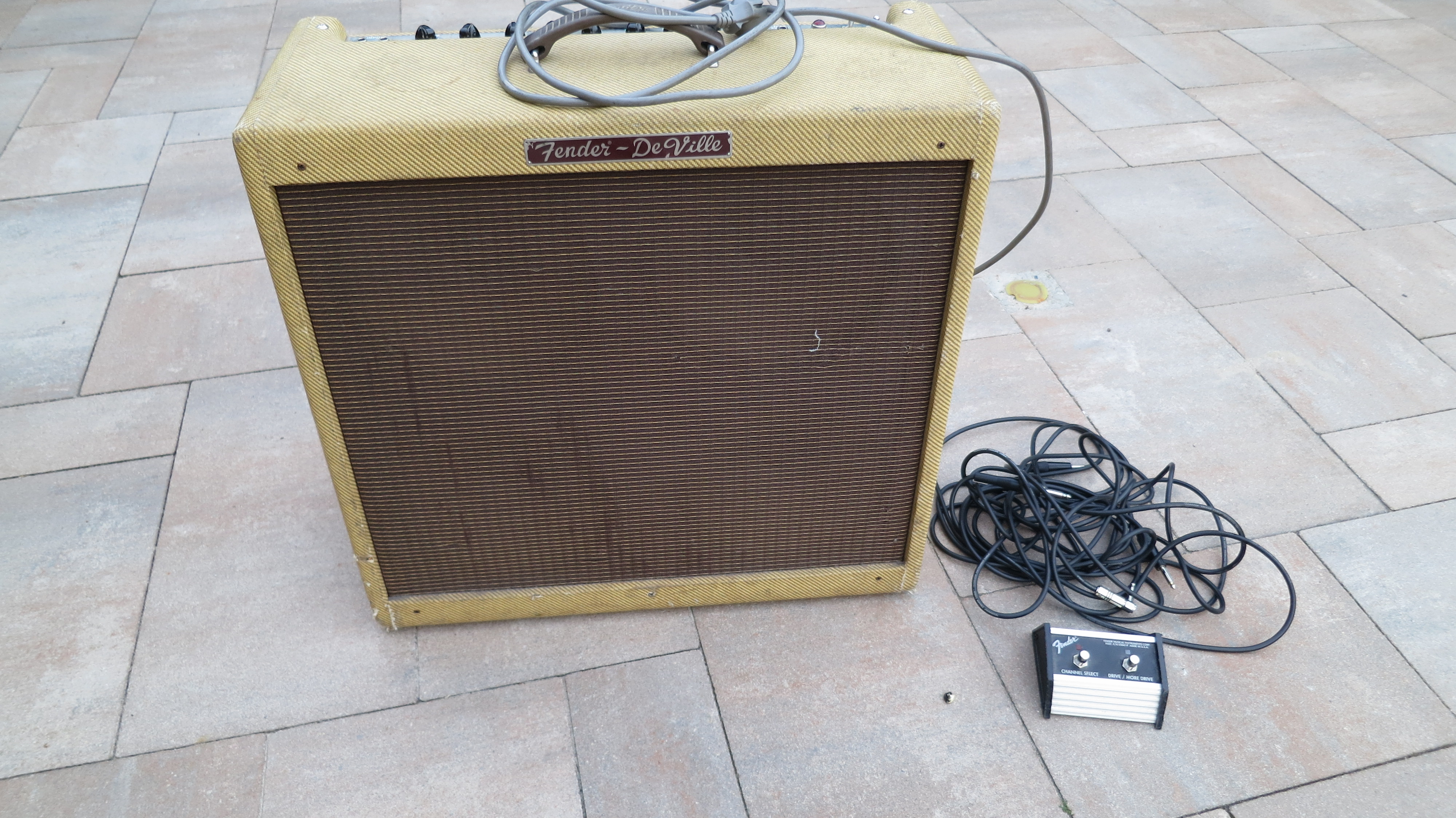

Een collega speelt gitaar, en doet dit oa in bandjes. Elektrisch, de versterker wordt dus nogal eens versleept, en heeft ook al een heel rock 'n roll leven achter de rug. Hij vertelde aan het geluid van deze Fender Hot Rod Deville verknocht te zijn. De versterker doet het op zich nog wel, maar heeft uitval, als 'ie het wel doet kraakt er van alles. De bedoeling is dat 'ie weer zonder storingen speelt, en er weer even tegen kan. Ik kan zelf helaas geen gitaar spelen en heb er ook geen verstand van, met buizen heb ik wat meer ervaring. Overigens gaat het alleen om het elektrisch gedeelte, buitenkant e.d. laat ik voor wat 'ie is, aangezien 'ie toch weer de weg op gaat straks. 'Restauratie' is eigenlijk ook een groot woord dus.
Als ik zoek op Fender Hot Rod Deville vind ik dat er een 212 bestaat, met 2 stuks 12" speakers, en een 410 met 4 stuks 10" speakers. De versterker die hier staat heeft 4 speakers, dus de 410.

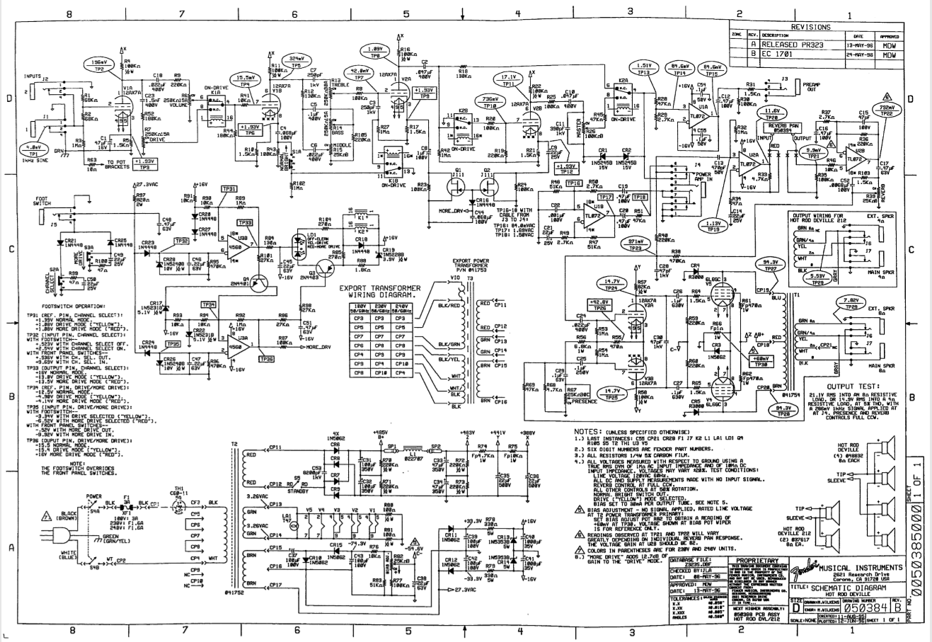

Schema komt te voorschijn met Google (edit: vervangen voor een leesbaar exemplaar):

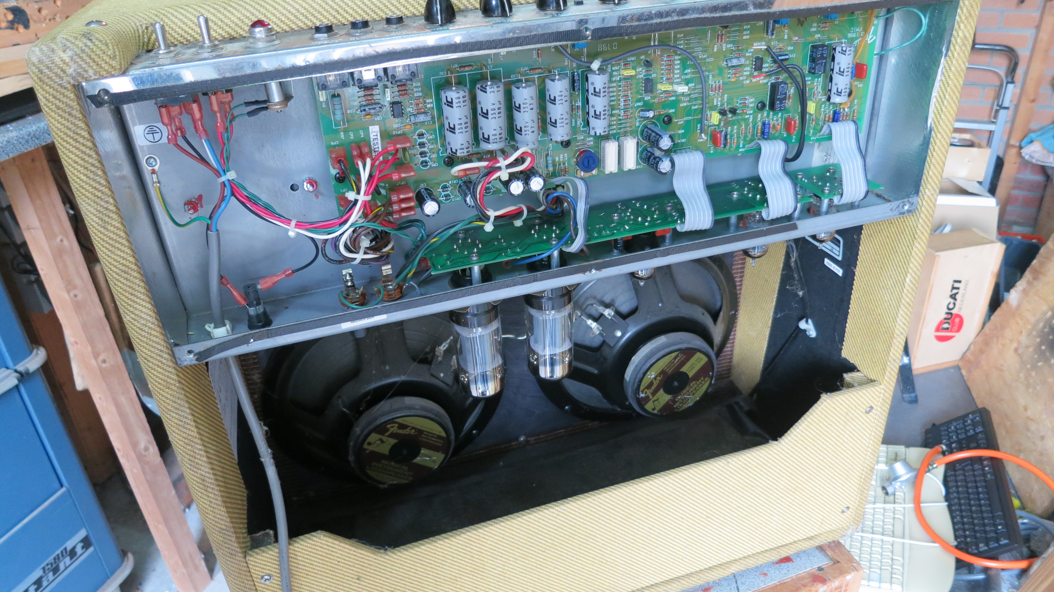

De versterker is een klassieke push pull in UL, met 3 stuks 12AX7A buis, en 2 x 6l6GC buis in de eindtrap. Moet bijna 60W opleveren, 21.1V RMS lees ik op het schema bij 286mV in / 1kHz. Ik heb hier geen gitaar maar dit kan ik gewoon insturen met mijn signaal generator. De bias van de eindbuizen is ooit van de fabriek uit ingesteld op 60mA, dat is iets wat ik kan gaan meten. Voedingsspanningen kan ik meten, maar dat zal wel in orde zijn, is bij een buizen versterker ook niet zo interessant. Kijken niet op 10V meer of minder.
De gelijkrichting is solid state, en her en der zitten er wat opamps. Ding is ook weer niet zo oud, is vanaf 1996 op de markt gebracht. Ik weet niet precies hoeveel speeluren de versterker heeft, maar ik kan me voorstellen dat dit minder is dan bv een audio Hifi versterker die de hele dag aanstaat.

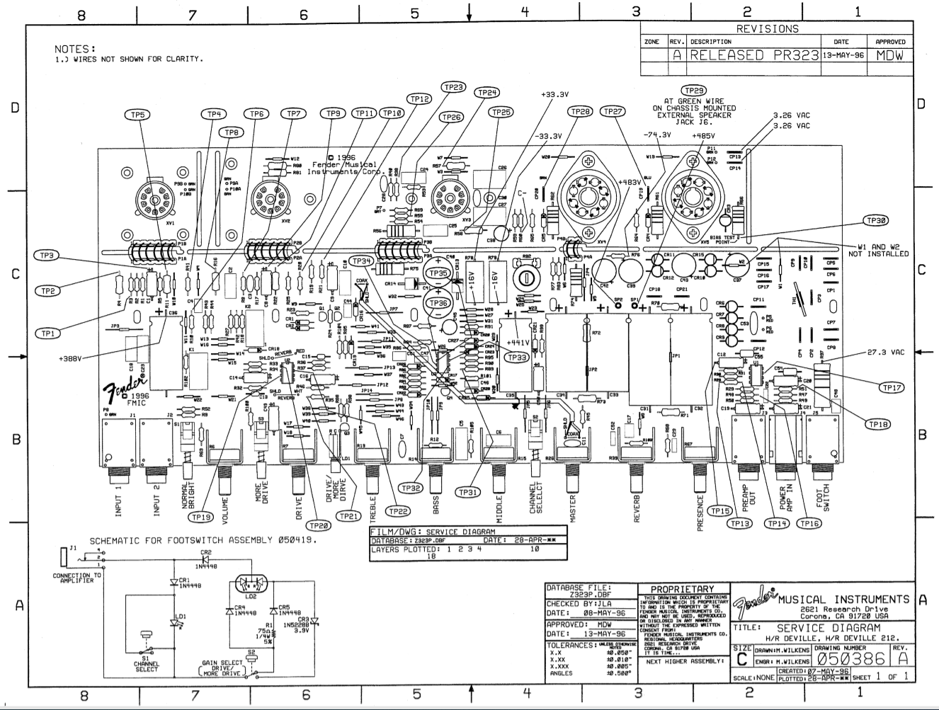

De versterker is op print opgebouwd waar ik bij eindbuizen geen voorstander van ben, zou me op voorhand ook niet verbazen als daar een oorzaak van de problemen zit, het lijkt op 1 of meerdere losse contacten. Maar laat ik niet te vroeg (ver) oordelen, eerst maar eens zien of ik het probleem kan reproduceren. Maw of het ook daadwerkelijk in de versterker zit en niet in de kabels. Wordt vervolgd.

Niet erg leesbaar zoBarry2001 schreef:Schema komt te voorschijn met Google:
Deze is veel duidelijker.

Kan me voorstellen dat als je dit in serie maakt een print handiger is. De buizen staan overigens op een sub printje wat denk ik nog niet eens zoveel te lijden heeft.
ds23man schreef:Vanaf 1996 op de markt, zal dan wel geen pertinax zijn.
Nee ziet er wel goed uit, print is netjes opgebouwd, componentjes recht, wat ik nu kan zien ook wel degelijk gesoldeerd.
Ah!buis schreef:Niet erg leesbaar zoBarry2001 schreef:Schema komt te voorschijn met Google:![]()
Onleesbaar had ik nog niet eens gezien, had een hardcopy voor mezelf gemaakt. Schema's in de eerste post vervangen, thanks

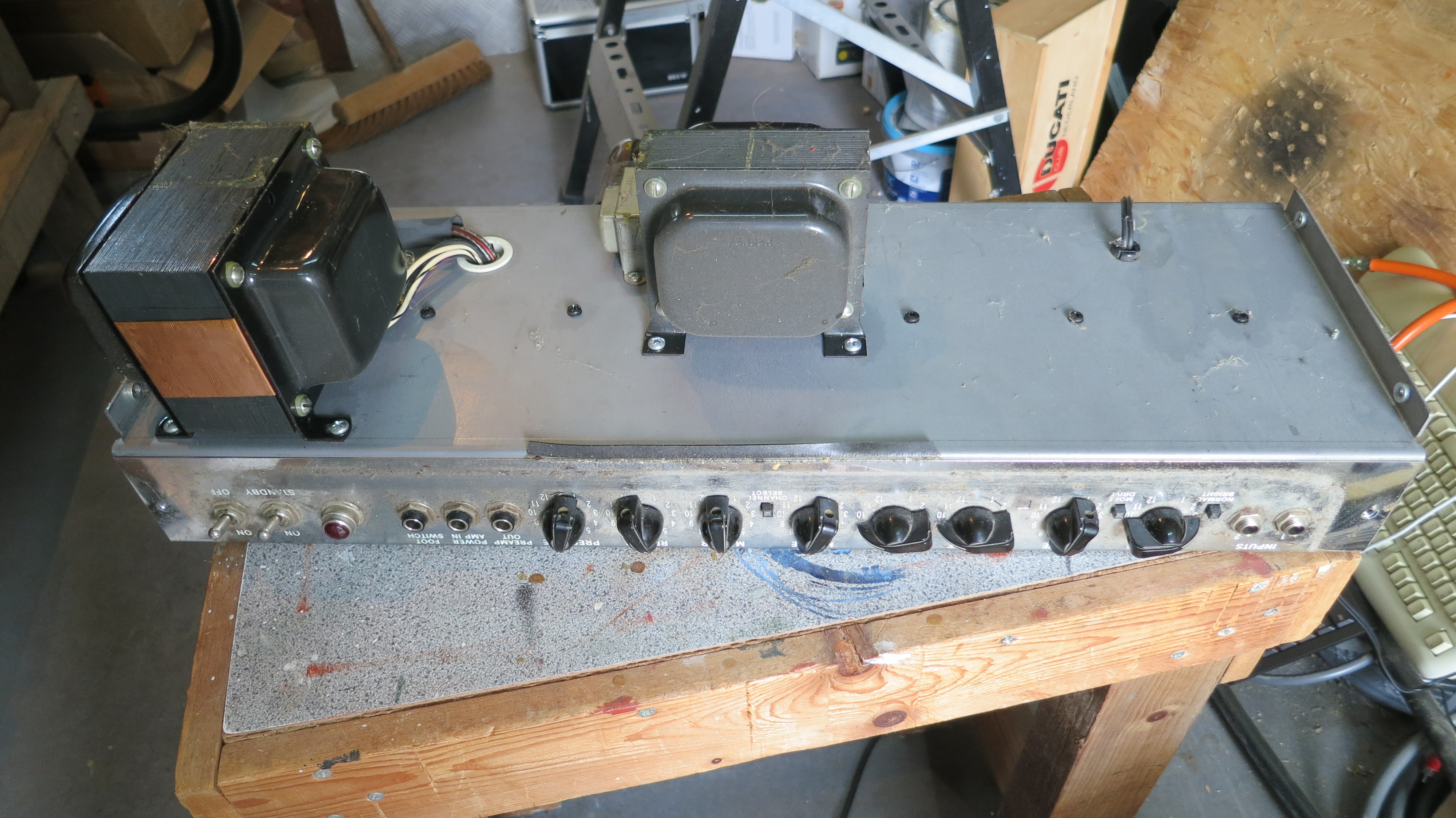

In de werkplaats de signaal generator eraan gehangen, komt amper geluid uit. Er is echt wel meer aan de hand, de jack kabels die ik erbij heb zijn in elk geval gammel, maar als ik met klemmetjes de signaal generator direct aan de ingang hang gebeurd er weinig.
Versterker uitgebouwd, zal 'm een beetje oppoetsen en dan kan 'ie naar binnen, kan hier ook wat beter meten. En kan ‘ie aan een dummy load.

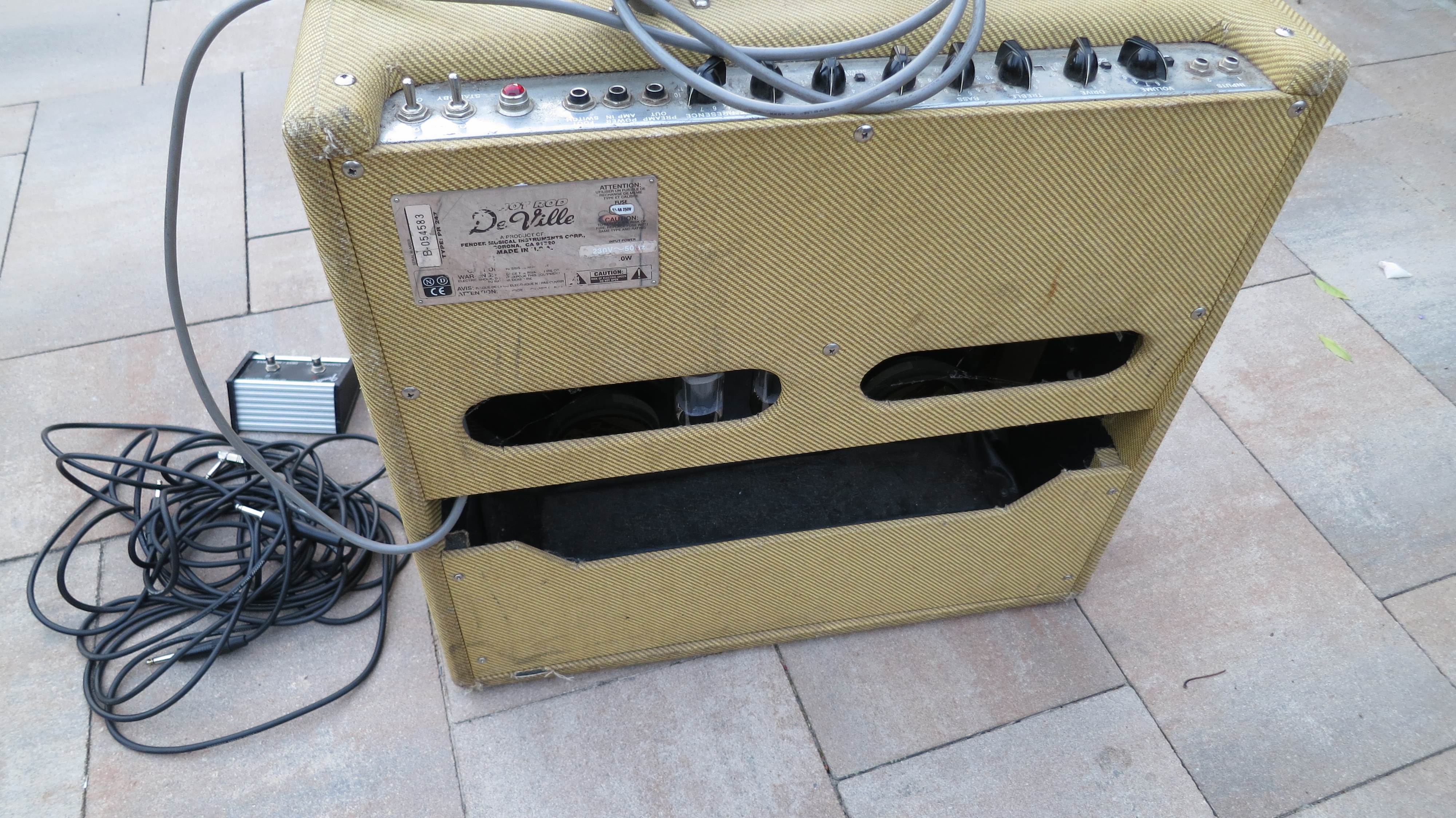

Ik zou eerst eens dat voetpedaal aansluiten. Een knop is voor reverb aan/uit en de tweede voor eq1 of 2 (meestal zo). Kan je even uitsluiten of er een probleem in de relais zit.
Fusion Filterdesign
- Algemene moderator
- Berichten: 11940
- Locatie: Hengelo
Re: Restauratie Fender Hot Rod Deville
Die heb ik aangesloten gehad, dat lijkt wel te werken. Tenminste, ik zie de andere led's gaan branden en ik hoor iets van relais klikken, aan de uitgang veranderd er niks. Maar ook als het voetpedaal niet aangesloten is, ik zou dan toch een versterkende versterker moeten hebben?

Even heel snel in het schema gekeken, voetpedaal is voor diverse (over)drive signalen. Dat ze klikken wil niet zeggen dat ze signaal doorlaten.

Nog even verder gekeken in het schema, ik zet mijn geld in op verrotte relaiscontacten...

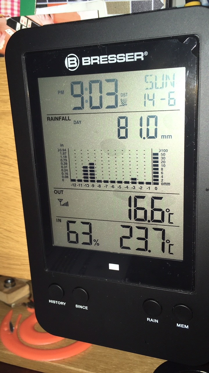

Als ik zo op de buienradar kijk is Barry nu druk in de weer met emmertjes en pannetjes...

Bij foutzoeken niet zomaar in 't wilde weg wat proberen. Vanaf de uitgang terugwerken totdat er iets niet meer gaat.
Eerst de eindversterker nazien is mooi, maar niet via die "POWER AMP IN". Daar zitten overschakelaars in die mogelijk niet goed werken. En je komt langsdaar niet onmiddelijk aan de eindversterker, er zit nog een opamp tussen (U1B).
Om de in van de versterker te vinden, aan pin 2 van de 12AX7 bij de 6L6 zit C24 (22nF) en die zit aan TP23. Dat is de versterker-in, over C28 (47pF).

ds23man schreef:Als ik zo op de buienradar kijk is Barry nu druk in de weer met emmertjes en pannetjes...
Ging / gaat wel ff onbenullig. Waren de deur uit, zijn er net weer. Het is om 16:00 begonnen met regenen, 81mm op de klok nu
En het eind is nog niet in zicht. Maar goed, wat vocht in de natuur is welkom.
