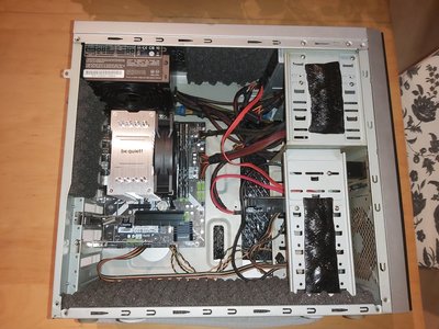

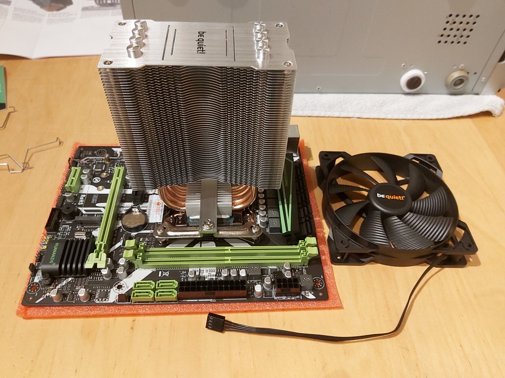

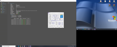

Een wijziging in het multitrack systeem, de Terratec bleek niet zo stabiel te werken, af en toe een BSOD en dat soort grapjes.
Eens opzoek gegaan naar wat anders en een M-Audio FireWire 410 gevonden. welliswaar ook relatief op leeftijd maar vooralsnog werkt het goed.
(de M-Audio drivers zijn nog uit het Win 7 tijdperk)
De zaak op stoom krijgen was wel even een issue, had een PCI-Express naar FireWire interface laten aanrukken van Ebay, na het monteren in de PC van deze werd hij in eerste instantie niet herkend.
Wat googlen leerde me dat FireWire drivers niet meer standaard in Windows 10 zitten, en als een bestandje ergens op de site van Microsoft verstopt staan, na installatie daarvan ging het wel allemaal goed.
Wat ook erg prettig is zijn de indicatie leds voor de in-en-uitgangen. ook kan ik me niet aan de indruk onttrekken dat de geluidskwaliteit van opname en weergave er iets op vooruit is gegaan. denk aan iets strakker laag en wat meer detaillering in het midden en hoog.
Niet wereldschokkend, maar toch een positieve vooruitgang. :D
Misschien ook maar eens kijken voor een (moderne) externe USB-geluidskaart voor de 2-sporen computer, die functioneert nu nog gewoon via de uitgang van het moederbord en klinkt nu eigenlijk een beetje slapjes en futloos.

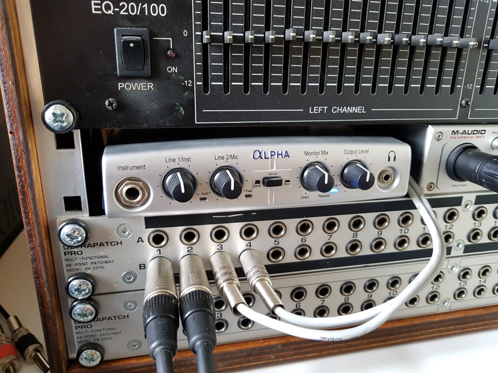

ray5150 schreef:Misschien ook maar eens kijken voor een (moderne) externe USB-geluidskaart voor de 2-sporen computer, die functioneert nu nog gewoon via de uitgang van het moederbord en klinkt nu eigenlijk een beetje slapjes en futloos.
En dat is ook uitgevoerd. vervangen door een (gebruikte, zoals eigenlijk vrijwel alles in de studio) Lexicon Alpha.
https://lexiconpro.com/en/products/alpha
Daar zit wel wat meer leven in. :D

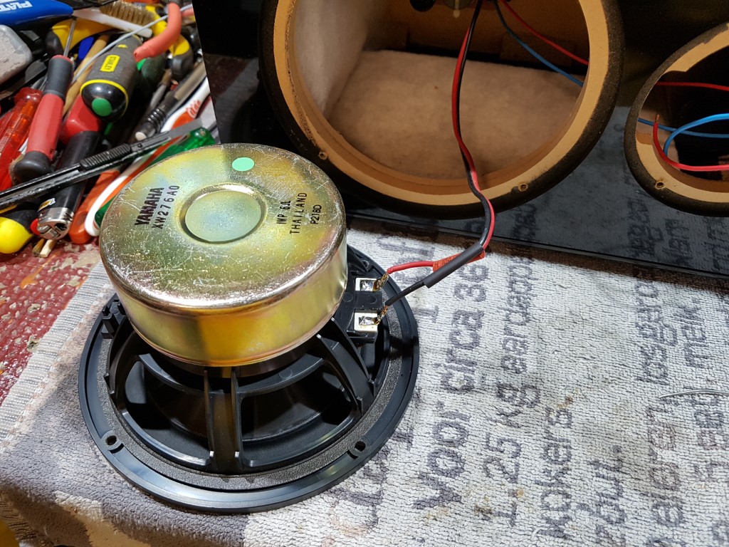

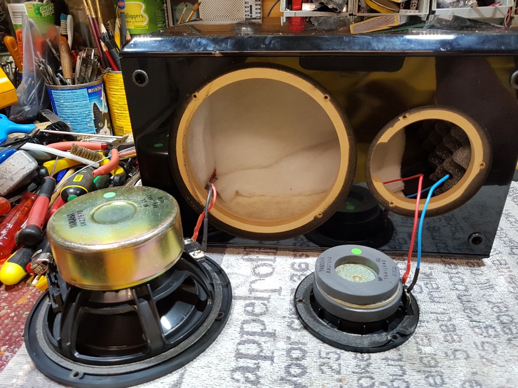

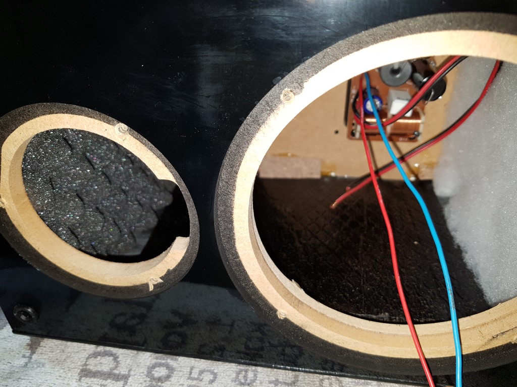

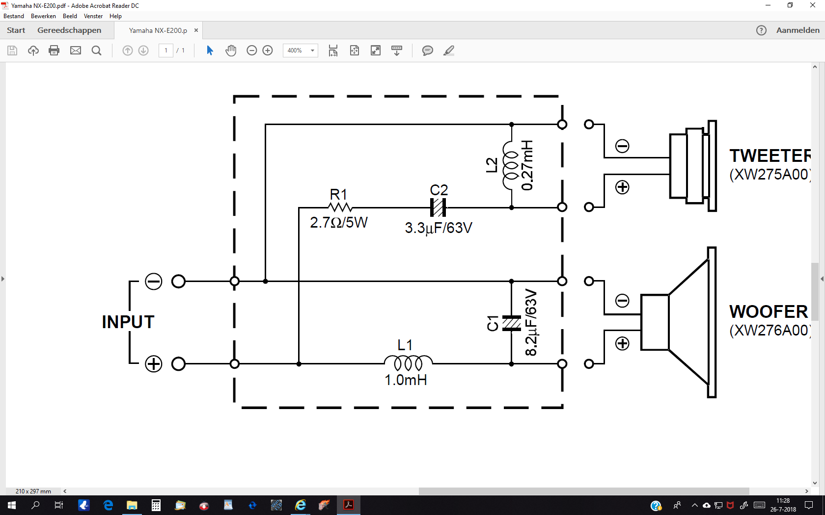

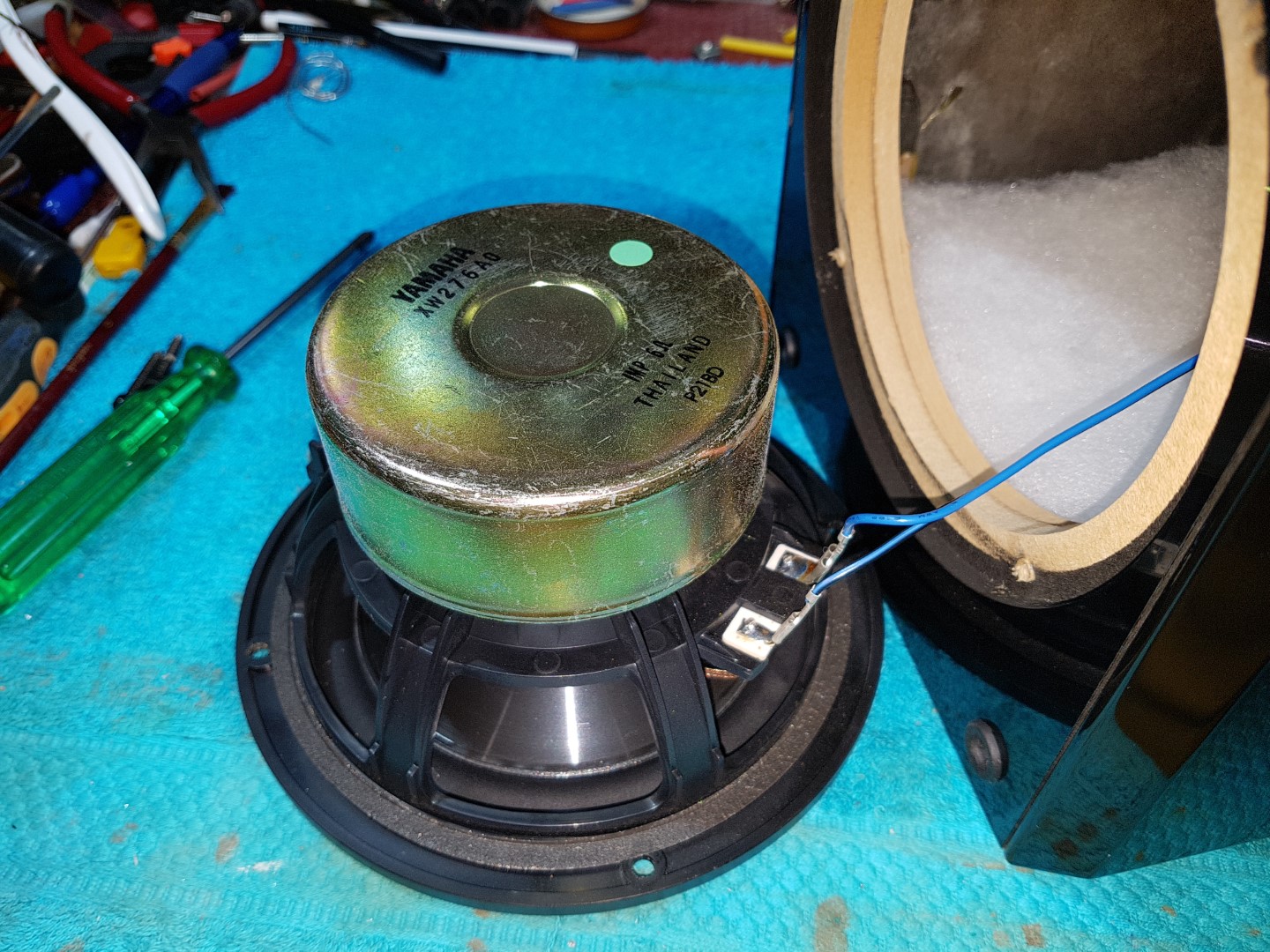

In het weekend een paar uur vrijgemaakt voor het (al eerder aangekondigde) aanpassen van de Yamaha NX-E200 luidsprekers.
Zoals toendertijd gemeld bestaat de gehele demping in de kastjes uit een klein lapje BAF (of hoe dat ook heet) op de bodem. verder niks.
Nu ben ik ook echt geen kabelfetisjist, maar wat hier binnen in zat was wel heel erg dun uitgevallen.

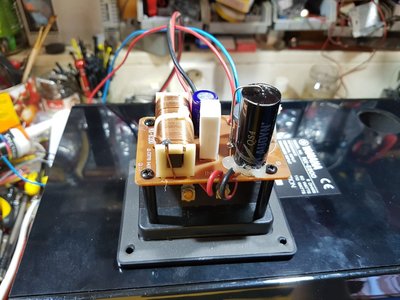

Dus de zijwandjes beplakt met stukjes loodbitumen, over de loodbitumen wat plakviltvilt, een stukje pritex aan de bovenzijde, en een paar losse stukjes BAF bij de achterwand erbij.
Wat dikkere bedrading erin, gesoldeerd aan de driver aansluitingen, en als kers op de taart de 3.3 uF bipolaire elco omgezet naar een Audyn MKP.
De komende dagen maar eens testen of mijn oren daar een beetje blij van worden. :hide:

ray5150 schreef:Wat dikkere bedrading erin, gesoldeerd aan de driver aansluitingen, en als kers op de taart de 3.3 uF bipolaire elco omgezet naar een Audyn MKP.
Die 3µ3 heeft een serieweerstand R1.Als je die C verandert (andere verliesweerstand) moet eigenlijk R1 ook aangepast.
Ziet er wel netjes uit :D .Maar waarom die onzin van een extra magneet er achterop geplakt ? :shock: Was bij een oude KSB-TV om afwijkingen van de elektronenstraal door het magneetveld te verminderen.

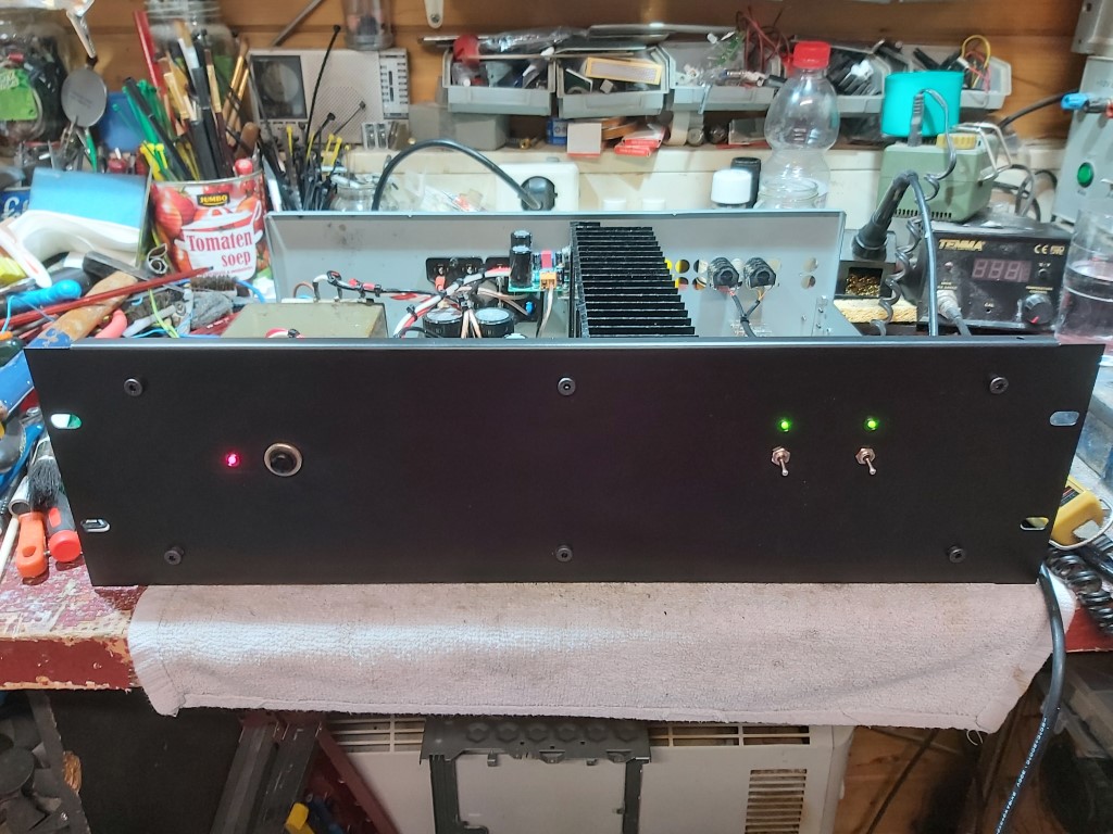

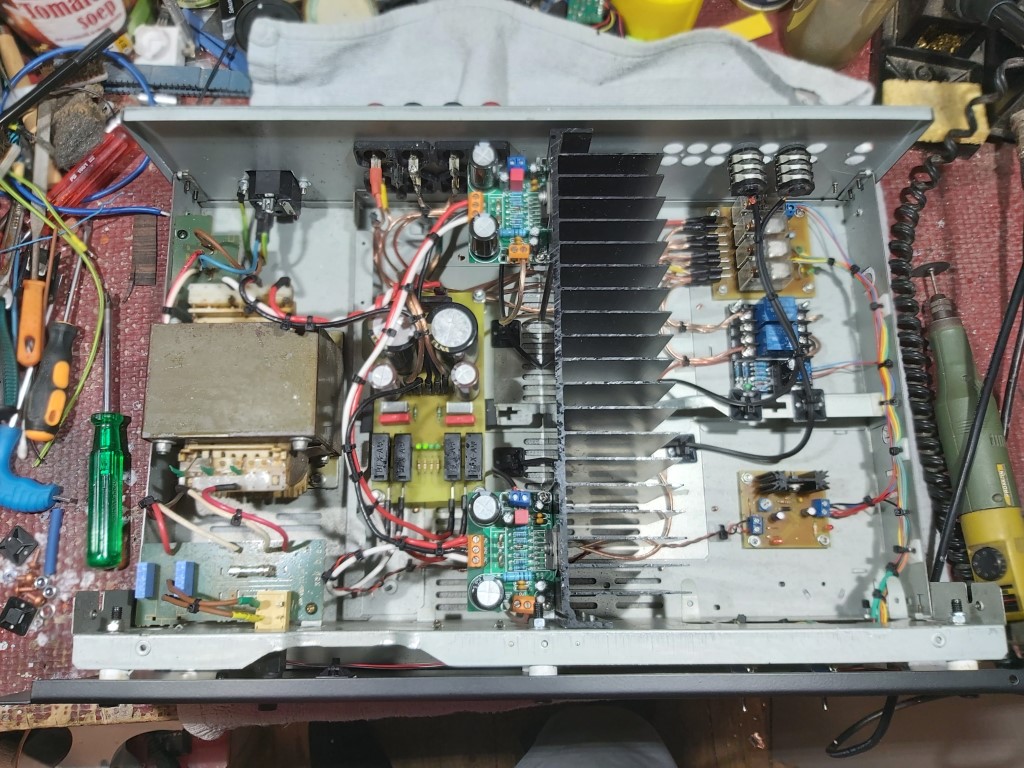

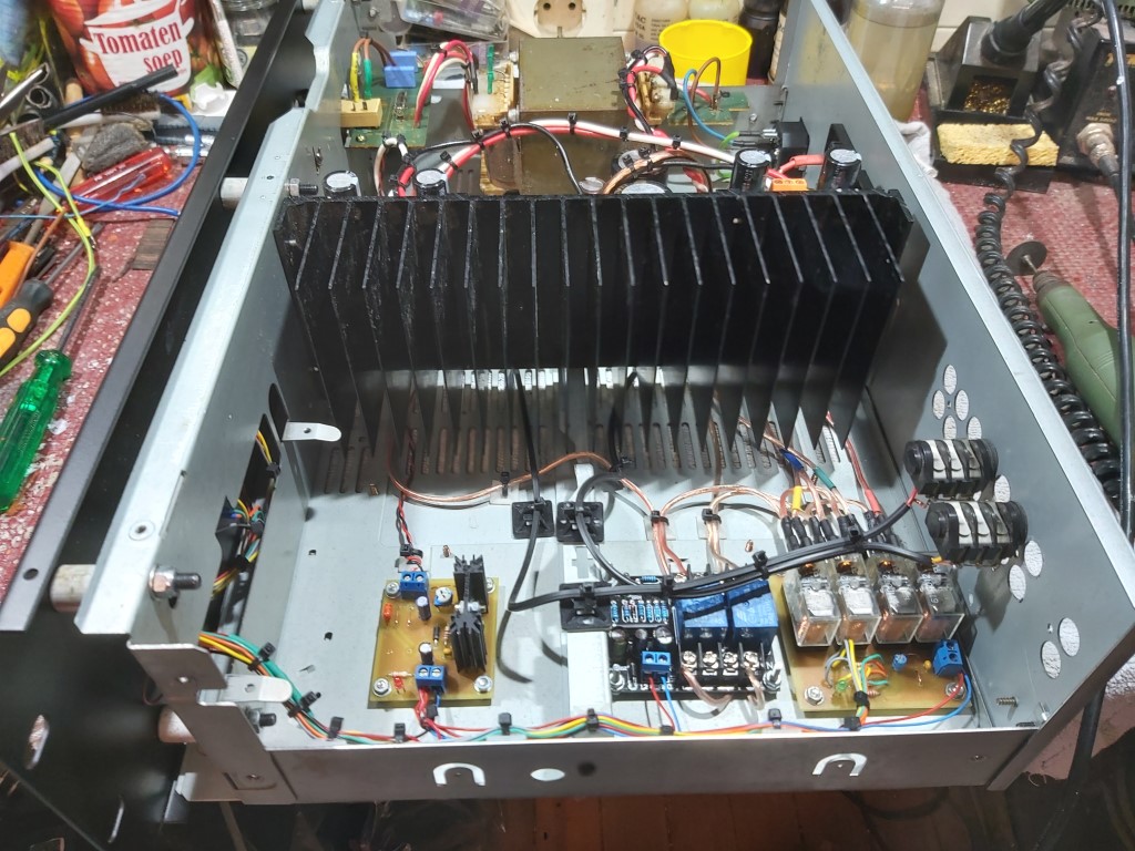

Dan was er nog zoiets als een TDA7393 versterker waar ik aan begonnen was. maar zo'n dikke anderhalf jaar geleden.
In het kader van de achterstallige projekten maar eens de koe bij de hoorns gevat.
Lang verhaal in het kort, ik had dus een defecte Kenwood geintregeerde versterker in handen gekregen, waarvan ik de eindtrap wilde gebruiken.
Dat werd dus een moeizame exercitie, dus het besluit genomen om over te stappen op een paar TDA7293 modules met enkele kleine wijzigingen.
De kast , koelblok, trafo, gelijkrichting en afvlakking van de Kenwood zijn gehergebruikt. De wijzigingen aan het TDA pcbtje zijn de volgende : Gelijkrichting verwijderd en doorgekoppeld, betere kwaliteit voedings elco's, ceramische ingangscap vervangen door een Wima MKT, en degelijker printkroonstenen. het printje met twee blauwe relais is voor de DC protectie rondom de UPC1237 IC, en het printje met de 4 relais is om twee paren luidsprekers te kunnen schakelen. vandaar ook de twee kleine schakelaars met leds rechts op de frontplaat.
Voor de frontplaat heb ik een stalen en zwartgelakte 3 HE blindplaat laten aanrukken.
Hij heeft ook al onder signaal gestaan, en dat klinkt helemaal niet verkeerd. ding is doodstil en klinkt schoon. :D
Of het een blijvertje is, is een ander verhaal, ben sinds een tijdje in het bezit van 2 nog niet opgebouwde CA printen...maar dat word denk ik wel een nieuw topic.
