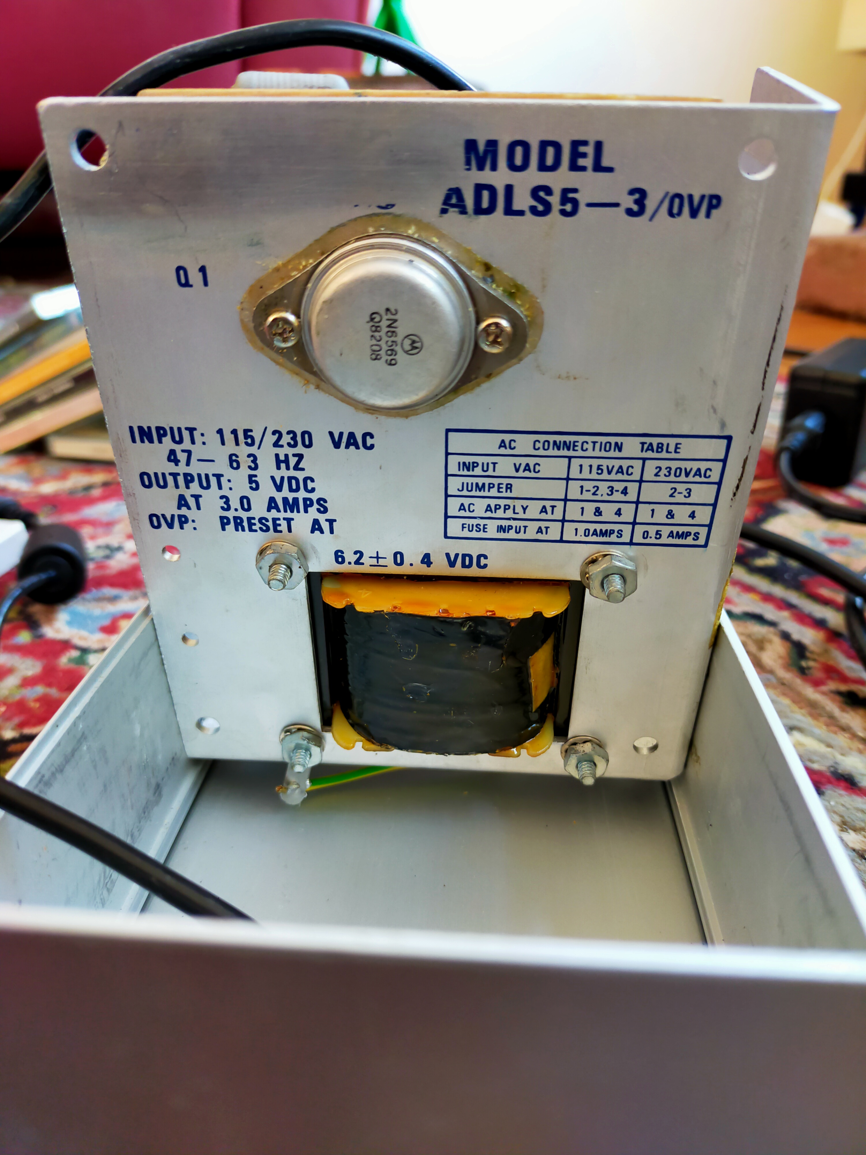

Berichtdoor snoef3 » za 03 apr 2021, 12:48
Ik heb voor de squeezebox een oude voeding van Hitron model adls5-3/ovp. Is erg oud en werkt al jaren naar tevredenheid. Maar de laatste dagen valt regelmatig de squeezebox uit. Na wat speurwerk blijkt het de voeding te zijn. Ik meet keurig 4,94 volt en bij de ingang meet ik 241volt (!). Ik zie geen losse contacten ofzo. Wat zou er aan de hand kunnen zijn.

Als je wel netspanning meet en er komt niks uit de voeding dan is er iets mis met de trafo of de schakeling op de print.
Kijk 's of de schroeven van die dikke transistor nog goed vast zitten.Die verzorgen de verbinding collector naar print.

snoef3 schreef: maar ik meet ook 5 volt aan de stekker voor de squeezebox. Dat snap ik niet: als er wel spanning is waarom stroomt het dan niet als ik iets aansluit? en waarom zo ineens? Staat al jaren acher de squeezebox.
Dan zal er bij die stekker wel iets los zitten.Soldering losgewerkt of printspoor naar de stekker onderbroken.

Ik zie op de foto dat er achter de draden op de PCB een DIP-14 IC verstopt zitten, zou zomaar een 723 kunnen zijn.
Wat ook kan is dat door de hogere primaire spanning (en dus ook secundair) enkele van de elco´s brak geworden zijn.

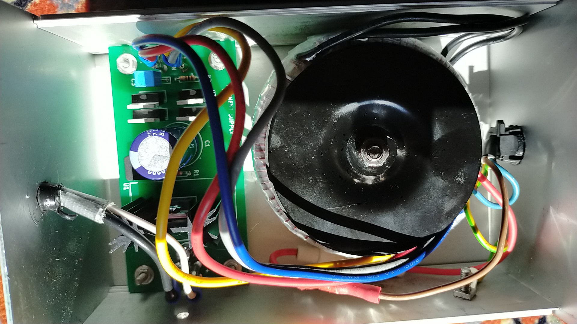

Berichtdoor snoef3 » di 20 apr 2021, 10:06
Eindreslutaat. Met dank aan Barry en de trafo van velleman. En past net in de oude behuizing van de vorige voeding.

Voor de geinteresseerden: de velleman (goedkoper dan de amplimo en meer vermogen) is 50VA 2 x 6V / 2 x 4.16A na de print is 7,5 volt DC en teruggeregeld naar 5 volt. Squeezebox verbruikt denk ik niet meer dan 1 á 1,5 A. Moet ik de warmte ontwikkeling in de gaten houden? het is een afgesloten behuizing.
Berichten: 11965
Re: wel spanning geen stroom
Berichtdoor Barry2001 » di 20 apr 2021, 11:56
Dacht dat het verbruik van een Squeezebox minder is, misschien met opstarten even een piek. Zou kunnen dat je een paar gaten in de behuizing voor convectie moet boren, misschien valt het mee. Gewoon even proberen, laten spelen met deksel eraf, kun je het in de gaten houden.
