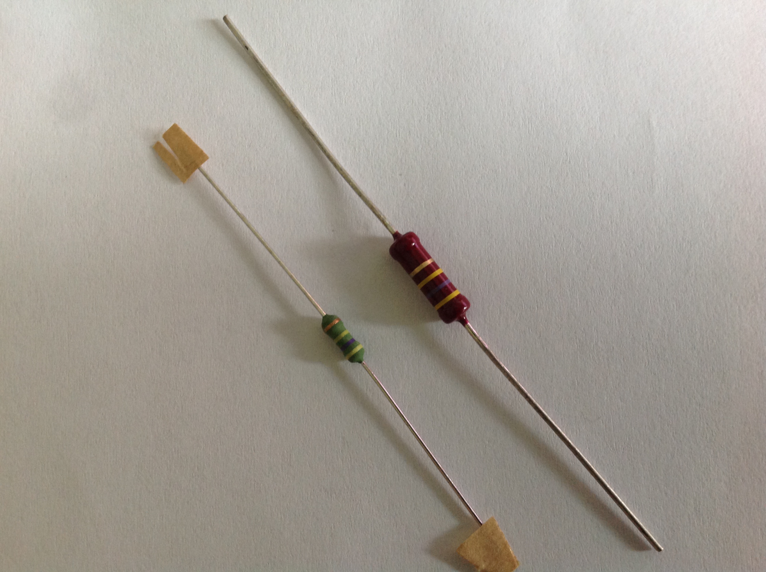

Afgelopen week heb ik wat spullen bij Reichelt besteld, waaronder 1W weerstanden (470K) Er lagen nog een paar eerder bestelde 1W weerstanden in het laadje. Zoals je ziet zijn deze veel groter dan de huidige.
Ik vraag me af of ze wel 1W kunnen dissiperen. Wat denken jullie ervan. Ik vind ze zo klein.
Douwe

Hangt er van af hoe heet je ze kunt of wil laten worden. Die grote lijkt mij een oudere Beyschlag koolweerstand. Beyschlag was vrij conservatief met hun rating en liet ze maximaal niet zo heet worden. Ze zijn daarom relatief groot en staan bekend als uiterst betrouwbaar. Dat kleine maatje staat meer bekend als maximaal 0,5W en normaliter als 0,25W. Dat lijkt een moderne metaaloxide en die mogen wel veel heter dan koolweerstanden worden. Die zijn er wel als 1W in die afmeteting maar zijn dan draadgewonden en mogen dan over de 200 graden worden. Deze gaat wellicht stinken bij 1W of op zijn minst gaat ie niet lang mee. Meer dan 0,5W zou ik zelf niet belasten. Wordt anders erg heet.

Nou ik vind het toch maar niks hoor. Want bij een anodeweerstand van 10K waar 10mA loopt zit je al aan 1W. Ik heb ook liever niet dat deze 200 graden wordt. Trouwens dan smelt de soldering ook bijna. Voor mijn gevoel is 30 gr hoger dan de omgevings- temp. normaal.

Ja, maar je hebt hem toch niet voor het datablad gekocht? :shock: Daar staat trouwens ook in hoe heet ie wordt bij 1W als het goed is... :)

Ah ok. In het datablad staat een derate temperatuurverloop van 70 - 200 gr. Dat houdt in dat hij 130 graden heter wordt als je er werkelijk 1 watt mee gaat verstoken.

douwebakker schreef: Voor mijn gevoel is 30 gr hoger dan de omgevings- temp. normaal.
Datablad zegt ook voor 1W weerstand, 125°/W .
Dan is 30° boven omgeving een vermogen van 30/125 W ofwel ¼W.
Anne, ik wil mij er ook niet druk meer over maken.
Ik beschouw ze gewoon als zijnde 1/4 Watt.
Zo ongeveer :D Helemaal consistent zijn ze niet i.d.d. Al neemt meestal de thermische weerstand wat af bij hogere temperaturen en zou het wel kunnen kloppen.

Je bedoelt dat met die gevens het max vermogen 200/125 = 1,6W zou zijn ?
Je kunt 't ook lezen dat deze weerstand tot 75° omgeving gebruikt kan worden als 1W.

Berichtdoor Pjotr » wo 08 jul 2020, 14:05
