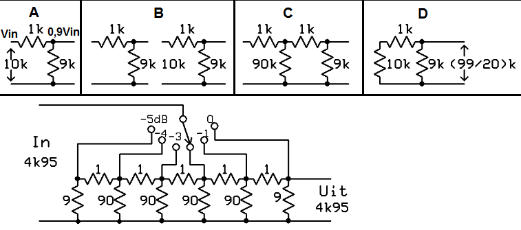

PimDriessen schreef:Zou mooi zijn als het geheel een ladder regeling zou kunnen worden, met in het begin heel langzaam oplopende bereik, zodat de eerste 10 stappen heel weinig volume geeft.
Een ladder met stappen van een vast aantal dB verloopt vanzelf logarithmisch.
Vraagt wel een schakelaar met veel standen, van -1 tot -100dB is niet onredelijk maar 100 standen :-s .
Daarom is de oplossing met 1 2 4 8 ... wel zo makkelijk met 8 schakelaars.
(Vintage)Harry vraagt hoe je de weerstanden vindt voor een ladder met 1dB stappen.Nu wil ik dat best uit de doeken doen, maar zo'n heel rekenverhaal in een draadje op zoek naar een praktische oplossing lijkt me wat misplaatst. Wat denk je ?

VintageHarry schreef:Dat ga ik dan eens proberen, het idee is om tot tussenstappen van 1 dB te komen, dus niet zoals in dit voorbeeld 0 tot -15 maar 0 tot -5 dB. Zijn daar bepaalde formules voor? Jij schudt dit zo uit de mouw maar ik ben slechts een simpele boekhouder :(
Het rekenvoorbeeld bij de tekening was dus niet duidelijk genoeg.Met goedvinden van Pim :dank: dan een wat uitgebreider verhaal met wat tekeningen.
Verzwakken met 1dB betekend een vermindering van 0,893x de ingangsspanning.Om het simpel te houden zeg 0,9x.
Dat is dan plaatje A, 10k op de ingang en een tap op 9k geeft Vin/10 x 9= 0,9Vin.
Als je daar dan een tweede verzwakker tegenaan plakt, B, komt de 10k over de 9k en klopt de verzwakking niet meer.
Dan komen we bij C , door over de 10k van de volgende 90k te zetten zit er ook weer 10k//90k= 9k {reken je uit met 10x9/(10-9)} bij de ervoor aangeplakte.Hebben we twee 1dB verzwakkers achter elkaar.
Zo kun je er steeds weer een voor zetten, elke stap weer 1dB.
Dan nog de uitgangs weerstand. D is de laatste deler, die ziet van die ervoor 10k en dus zit er 10+1k parallel met de 9k bij de uitgang.De totale weerstand is dan 9x(10+1)/9+10+1= 99/20 = 4k95.
Dan aan het begin van de ladder ook 9k om ook daar 4k95 te krijgen.
Omdat de hele boel symetrisch is kun je ook de In en de Uit verwisselen.
Verzwakken met 1dB betekend een vermindering van 0,893x de ingangsspanning.Om het simpel te houden zeg 0,9x. stap1dB.png Dat is dan plaatje A, 10k op de ingang en een tap op 9k geeft Vin/10 x 9= 0,9Vin.

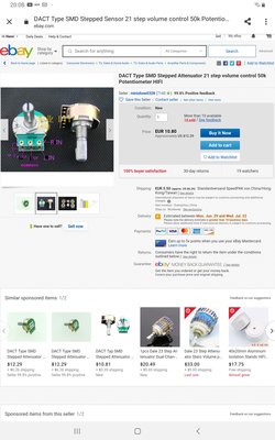

Wat denken jullie van een DACT potmeter?
Als ik het goed begrijp is het eigenlijk de SMD versie van een normale weerstanden stepped attenuator.
https://www.ebay.com/itm/Audio-Grade-21 ... 0844814249

Hofmann schreef:Wat denken jullie van een DACT potmeter?
Hoi Hofmann,
Het is wel een mono uitvoering, stereo is wel een voorwaarde.
Groet,
Pim
Hoi Hofmann,
Groet,
Pim
Is dat zo?
Hoi Hofmann,
Groet,
Pim
Hoi Hannesie,
Ze zijn ook zo klein, had het niet gezien.
Groet,
Pim
