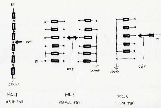

Fig2 is een moeilijke manier van Fig1, ook een spanningsdeler.
Een ladder ziet er zo uit, Heb je nog een keus, om 't makkelijker te maken

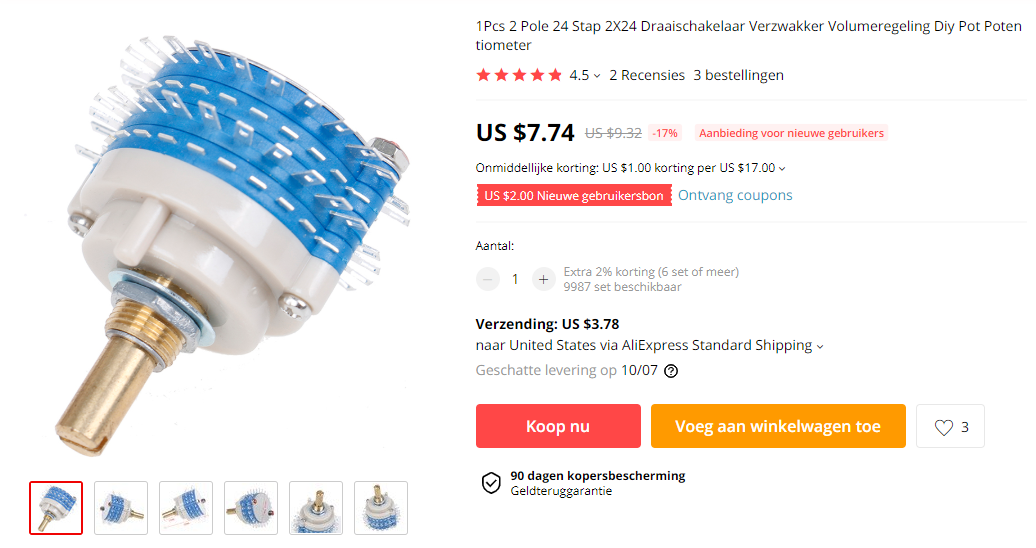

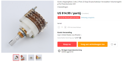

Buiten de kosten van een 4 deck schakelaar 48 standen, als hij al te vinden is, ben je al snel een paar honderd euro kwijt.

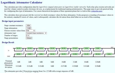

Een achttal relais en stappen van ½ , 1 , 2 , 4 , 8 ,16 , 32 , 64 dB verzwakking aansturen met een 8bit op/neer teller met een draai-encoder eraan is dan misschien goedkoper.
Gaat dan tot 127,5dB verzwakking in 256 stappen.

Begrijp alleen niet hoe je met 8 relay`s 256 standen kan creëren?.
Dit kwam ik tegen, schijnt ook een bouwpakket van te zijn.
Groet,
Pim
Was op mijn zoektocht die ook tegen gekomen, maar leek me te ingewikkeld.

PimDriessen schreef:alleen betreft het dan een 24 standen schakelaar, en dat regelt niet lekker weet ik uit ervaring
Pim
Mijn idee was eigenlijk om iets te maken wat een beperkt regelbereik heeft. Alleen de ”huiskamer-volumes” tussen ca 75 en 90 dB zijn hier van belang, zachter hoeft niet en harder kan (ivm de buren) niet. Maar goed, dit is niet mijn topic en ik wil je meer algemene vraag niet in de weg zitten! Kom er tzt graag op terug.
De Tentlabs volumeregeling had ik al eens eerder bekeken, prijskaartje is voor mij niet haalbaar. Alternatief voor zo’n stepped attenuator is een goede potmeter plus een buffertrapje zoals de Pass B1.

2^8=256PimDriessen schreef:Begrijp alleen niet hoe je met 8 relay`s 256 standen kan creëren?
Relais1 geeft 1dB verzwakking
Relais2 geeft 2dB verzwakking
Relais 1+2 geeft 3dB
Relais3 geeft 4dB
3+1 : 5dB
3+2 : 6dB
3+2+1 : 7dB
Relais4 : 8dB enz ...

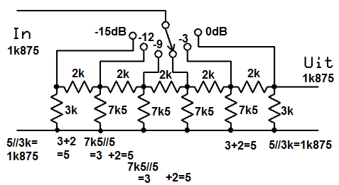

In-en uitgangs-impedantie is gelijk ook in de tussenstappen.VintageHarry schreef:Maar blijft de impedantie ook (redelijk) constant?
Wat cijfers bijgezet voor ong. 3dB/stap, mag je uitzoeken hoe het in elkaar zitEn hoe bereken je de weerstandswaarden?
Er kunnen stappen van 2k+7k5 tussen voor verdere verzwakking.
Voor andere weerstanden, alles in verhouding veranderen.

Hartelijk dank, Anne!Ah!buis schreef:Voor andere weerstanden, alles in verhouding veranderen.
