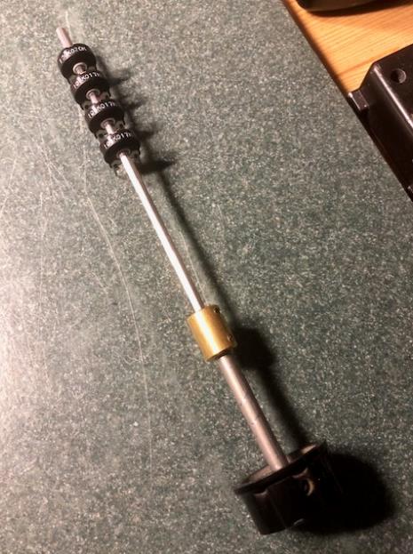

Ik zocht een 4 deck`s 100 K potmeter.
Ga het voorlopig doen met 4 instelpotmeters zoals op de foto.
Heb in China een 4 deck`s lineaire potmeter besteld 100 K.
