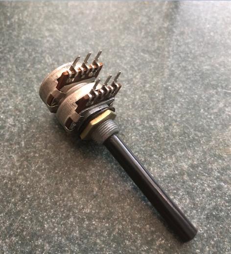

Is er een eenvoudige manier om 2 potmeters in dubbel deck uitvoering ook we stereo potmeter genoemd, aan elkaar te verbinden zodat deze met een knop bedienbaar zijn?.
Er bestaan wel gestapelde potmeters met 4 decks, maar die zijn erg prijzig.
Hier een afbeelding van een stereo potmeter waarvan ik er dus twee gelijktijdig wil kunnen draaien.

Beste forum leden,
Bedankt voor het meedenken,
Er wordt bij Radio Twenthe Den Haag gezocht naar een vier deck potmeter 100 K, die zou er moeten zijn.
Mocht hij niet boven water komen dan ga ik waarschijnlijk de tip volgen van iemand van Transistorforum, die gaf de tip om vier staande instelpotmetertjes van 100 k achter elkaar te zetten, heb voor alle zekerheid de as alvast gemaakt.
Groet,

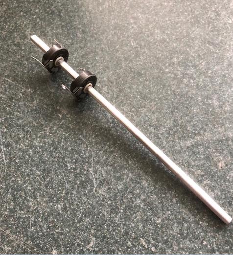

Ik heb het wel eens met twee stereo schuifpotmeters gedaan, zie de zwarte verticaal gemonteerde schuifpotmeters op de foto. Er zit een geïmproviseerd messing klemmetje tussen om ze te koppelen, al zie je dat niet doordat er knoppen voor zitten. Dat is natuurlijk heel simpel, maar echt lekker werken doet het niet. Dat komt ook doordat mijn schuifpotmeters nogal stroef gaan.

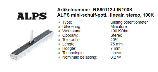

Ah!buis schreef:Die zijn wel om in te stellen en eraf te blijven.Als potmeter zullen ze niet lang meegaan.
Die kans is groot. Dan beter de decks van een aantal Alps op een as schuiven.
- Berichten: 1125
- Lid geworden op: wo 01 jan 2014, 14:41
Re: Potmeters koppelen
Hoi Anne,
Dat had ik niet ingecalculeerd, dan maar voor de schuifpotmeters.

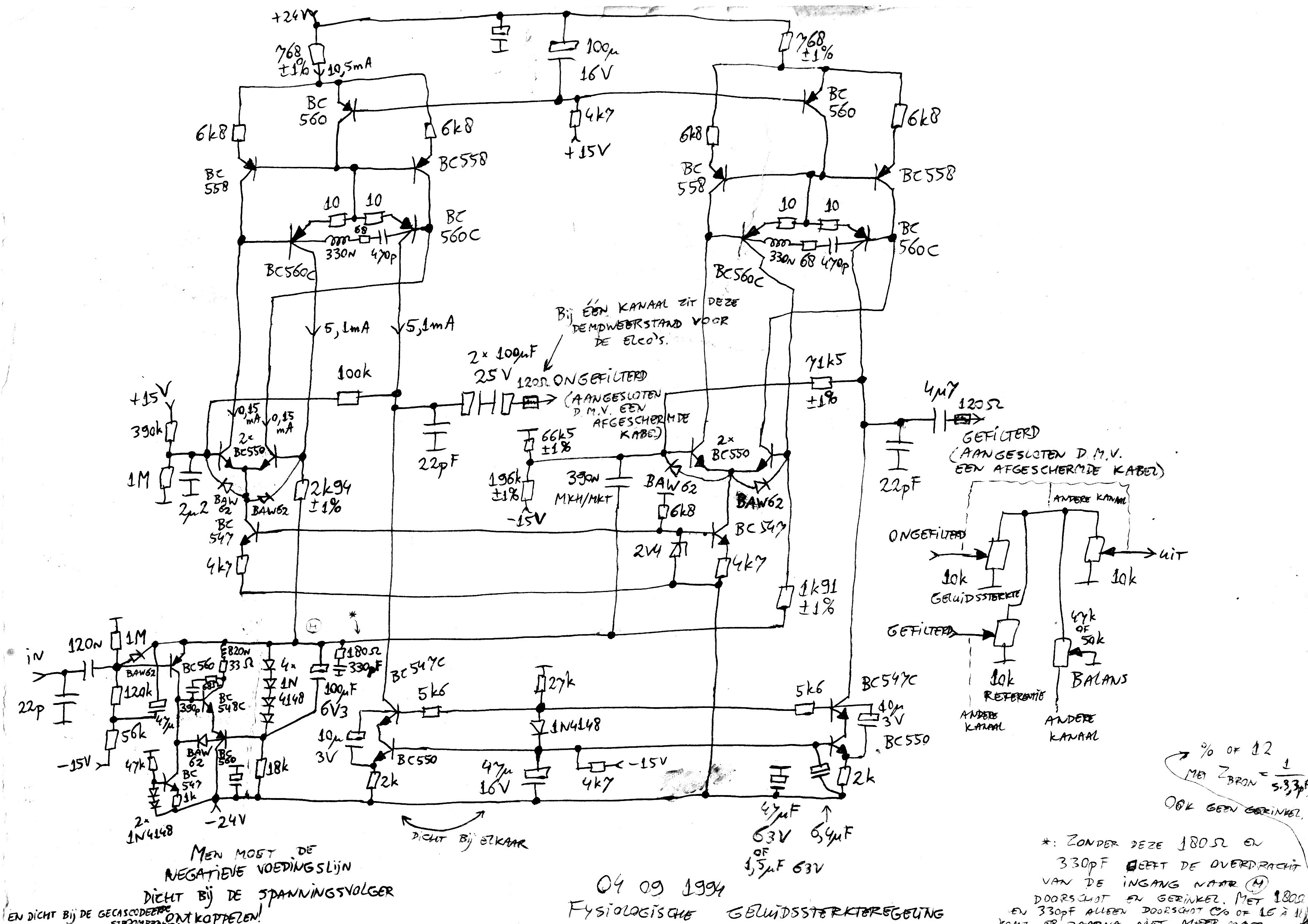

Beste Forum Leden,
De potmeter 4 deck`s is bedoeld om de frequentie te regelen van een laagdoorlaat filter, de potmeter wordt parallel over de weerstanden R7/R8/R9/R10 gezet, wilde dit eerst met relais doen of met een schakelaar, maar een potmeter zou nog gemakkelijker zijn.
Zie schema.

Ik had in 1994 twee gekoppelde stereopotmeters nodig om een ongebruikelijk soort fysiologische geluidsterkteregeling (loudnessregeling) te maken. Ik had een ongefilterd signaal en een signaal dat door een laagdoorlaatfilter was gehaald. Het ongefilterde signaal ging door beide potmeters, het gefilterde signaal maar door 1 van de twee. Voor elke 20 dB die je het volume terugdraaide, ging het gefilterde signaal dus maar 10 dB omlaag. Daarnaast was er nog een stereo draaipotmeter waar alleen het gefilterde signaal doorheen ging, daarmee kon je de mate van correctie instellen.
