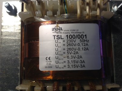

Bij mij is dat nu het geval met deze voedingstrafo. Ik wil deze gebruiken voor een stereo versterker met EL84-ers in balans.
De secondaire hoogspanning is 2x260V. gelijkgericht en afgevlakt maakt dat ongeveer 365V. Deze breng ik terug naar 350V.
Bij een totaalstroom van 160mA is dat dus 58.4 VA .
Op de trafo staat bij de wikkelingen 260V-0.12A. Maar dat is steeds een halve periode.
De transformator zelf is 100VA. De belasting voor de gloeispanning is 6.3Vx4.1A=25.83VA. Totaal dus 59+26=85VA. Dat is ruim minder dan 100VA en moet ik deze trafo toch kunnen gebruiken, of zie ik het verkeerd.

Douwe, ik kan je niet helpen met de formules, maar ik heb met precies dezelfde trafo een EL84 balansversterker gemaakt. Hier is het draadje met bouwverslag: http://zelfbouwaudio.nl/forum/viewtopic.php?f=7&t=9399&start=50&hilit=Sa+5300
Mijn ervaring: het gaat prima, trafo werd niet of nauwelijks warm, hij had alleen last van mechanische brom wat ik er niet uit heb gekregen.

Omdat je gaat gelijkrichten en afvlakken ga je de wikkelingen zwaarder belasten dan normaliter bij wisselstroom gebeurt. Voor die wikkelingen geldt de vuistregel dat je voor de trafo 1,5x a 2x zoveel VA's nodig hebt als dat je afneemt. Je trafo is dus krap aan maar ik denk dat het wel gaat.

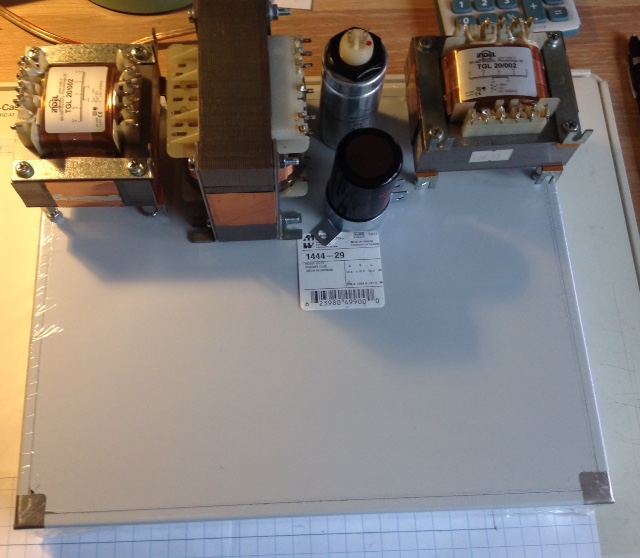

Ik ga er mee aan de slag. Voor mijn EL34PP versterker heb ik het chassis zelf gemaakt, maar voor deze ga ik een Hammond chassis gebruiken. Het past precies zoals je op de foto kan zien.

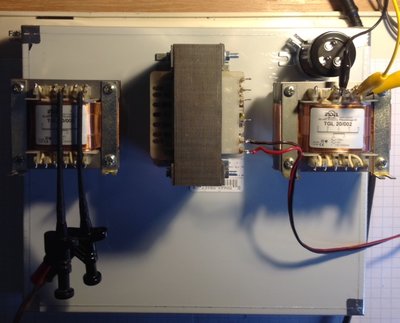

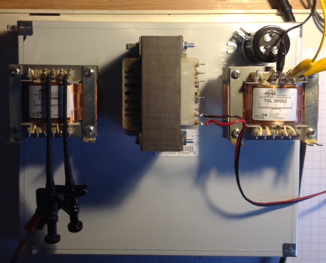

Berichtdoor OpaBert » do 28 nov 2019, 12:40
douwebakker schreef:Ik ga er mee aan de slag. Voor mijn EL34PP versterker heb ik het chassis zelf gemaakt, maar voor deze ga ik een Hammond chassis gebruiken. Het past precies zoals je op de foto kan zien.
Douwe zet de voedings trafo in het midden en geef de UGT,s een beetje ruimte
Je hebt zo een 50 hz brom opgepikt als je ze tegen elkaar zet
Je kan dat controleren met hoofdtelefoon op de UGT aangesloten en de Voedingstrafo aan de 230
Pik je geen brom op Ok , anders zet je dan voor de UGT of in het midden net voor je voedingtrafo

Hoi Bert, Ik heb een en ander even gecheckt met de hoofdtelefoon en ik moet je zeggen dat Ik heel blij met je advies! Zonder deze tip van jou zou het project bij voorbaat gaan mislukken. Ik heb de trafo's ook iets naar voren gebracht zodat ik achter de UGT's nog wat elco's kwijt kan. Nooit geweten dat de invloed van de plaatsing zo groot was. Eerdere projecten heb ik steeds met ringkerntrafo's uitgevoerd en daarbij heb ik nooit brom gehad. Ook nooit op deze manier gecontroleerd trouwens.

douwebakker schreef:Hoi Bert, Ik heb een en ander even gecheckt met de hoofdtelefoon en ik moet je zeggen dat Ik heel blij met je advies! Zonder deze tip van jou zou het project bij voorbaat gaan mislukken. Ik heb de trafo's ook iets naar voren gebracht zodat ik achter de UGT's nog wat elco's kwijt kan. Nooit geweten dat de invloed van de plaatsing zo groot was. Eerdere projecten heb ik steeds met ringkerntrafo's uitgevoerd en daarbij heb ik nooit brom gehad. Ook nooit op deze manier gecontroleerd trouwens.
Kijk daar ben ik blij mee Douwe
Het kantelen en draaien heeft ook effect probeer maar eens O:)
Als je de Hoofd telefoon op de UGT aan de 2 anode aansluiting verbind wordt het nog lastiger om het minimum te vinden

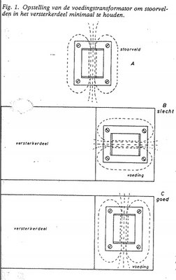

Berichtdoor democles » do 28 nov 2019, 16:24
Kijk hier even naar .
Ik weet niet of je nog genoeg ruimte hebt om de voedingstrafo een kwart slag te draaien.
Anders zou ik geen buisjes plaatsen in het verlengde van het blikpakket.

Berichtdoor douwebakker » do 28 nov 2019, 16:55
Dat gaat 'm niet worden. De trafo staat al in de positie "goed" als ik jouw tekening bekijk. Evengoed bedankt voor het mee(kijken)denken.
