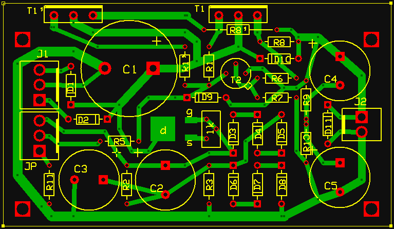

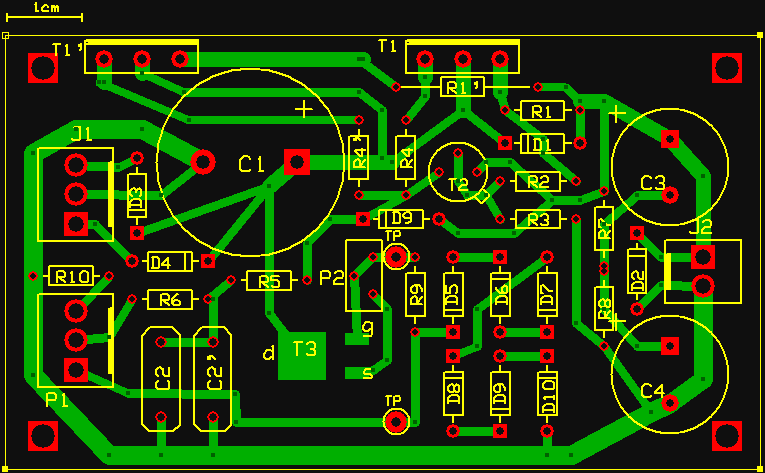

Dit is de jpg van de print
Ik hoop dat je die kan openen Peet
ik zal morgen de afstand opmeten tussen die fet welke ik er aan de linkerkant heb geplaats met draadjes incl een 15 ohm weerstand
Dan kan ik het zo op de bestaande gaatjes weer vastschroeven ( anders wordt het een gaten kaas)
Foto van de print aan de bovenkant de derde mosfet staat links en de 15 ohm weerstand is wat verscholen achter dat elcootje
De hier staat de datasheet van de DN3765
De 1K potmeter doe ik op het front aansluiten dus heel graag een rij gaatjes op 5 mm op de print ( net als bij de andere)
Ik weet niet of het kan om de bestandjes zo over te sturen dat ik ze in Thailand kan laten maken
Wat ben ik nog vergeten :think:
Dat hoor ik dan graag want dat zal vast wel iets zijn :
Edit de print is onderzicht !
Oh ja Anne had daar de lnd150 getekend maar daar komt dus de DN3765
En een Zener extra op de print aub
Alvast reuze bedankt Peet :dank: :dank: :dank: :dank: :dank: :dank: :dank: :dank: :dank:
Die 100 uF 500 volt komt ook niet op de print die moer veel groter zijn ivm de spanning van bijna 580 volt

Sorry Bert maar het gaat niet lukken,helaas ik heb een andere Sprint teken program :?
Waarom geen klein printje wat je op de plaats van R4 inplugt met de fet en de aansluitingen voor de 1K pot.
Dan hoef je geen nieuwe print te maken.

democles schreef:Waarom geen klein printje wat je op de plaats van R4 inplugt met de fet en de aansluitingen voor de 1K pot.
Is niet zo'n gek idee maar wel (kleine) moeilijkheid.Die fet is oppervlakte montage :( , gelukkig niet van de kleinste, moet wel kunnen op stukje gaatjesprint.
Ondertussen even aan 't tekenen geweest :D
Is de onderdelenkant alsof je door de print heen de kopersporen ziet met de fet vanonder tegen het koper.

Geef die fet dan gelijk wat meer koper als koeling. Dan kan ie wat meer dissipieren en wat meer stroom aan. Volgens mij hoeft het allemaal niet zo klein en popperig. Je werkt hier met hoge spanningen. Voor 400V zou ik toch minstens een 2,5mm afstand houden. En liefst het dubbele.

Ik kan de fet eventueel aan de bovenkant koelen door een aluminium plaatje aan de bovenkant
Dan moet er naast de fet een cm zitten waar ik dan twee m3 boutjes zet om hem vast te klemmen tegen de print met koelpasta er tussen
Als dan het koper ook groter wordt is het helemaal goed

Als je het koper wat ruimer neemt, zeg 2 cm2 is dat op zich wel koeling genoeg voor die paar 100 mW Bert

Pjotr schreef:Als je het koper wat ruimer neemt, zeg 2 cm2 is dat op zich wel koeling genoeg voor die paar 100 mW Bert
Ok demo doet het printje tekenen en stuurd me word bestand
Hij kon jammer genoeg niet mijn Sprint bestand openen
Nu moet hij alles op nieuw doen
Das toch wel een nadeel van Sprint ik heb een nieuwe versie 7 gekregen vorig jaar
Maar versie 6 kan het niet importeren
Hoe heet dat Downworth compatibel ofzo iets 8-[

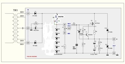

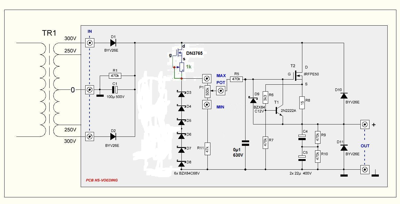

Kan wel een print tekenen,maar weet ondertussen niet meer wat het huidige schema is met de extra fet? :think:
Berichten: 14471
Re: Universele voeding Buizenversterker
Berichtdoor Ah!buis » za 21 sep 2019, 23:28
Bert61 schreef:Ik dacht dat alles voor die fet weg kon die elco,s en weerstanden ? :?:
Lijkt me ook beter, anders krijg je met de stroombron soortgelijk heetlopen bij aanzetten als bij de CTA.Printtekening was om te zien of het kon zonder draadbruggen, het teveel kan altijd nog weg.
Moet dan wel een condensator bij, wordt 't zoals schema van 20sep19:32.

Je kunt het gewoon uitrekenen hoor Anne: 1mA pot, 1mA zeners, 0,5mA bleeders samen 2,5 mA, maal 100V = 250 mW. Kun je makkelijk met 1 - 2 cm2 printkoper weg stoken. Ik zou die zeners beslist laten zitten. De Vgs is nogal temperatuur afhankelijk en daarmee de stroom door de pot zonder die zeners. Blijft het driften :roll:

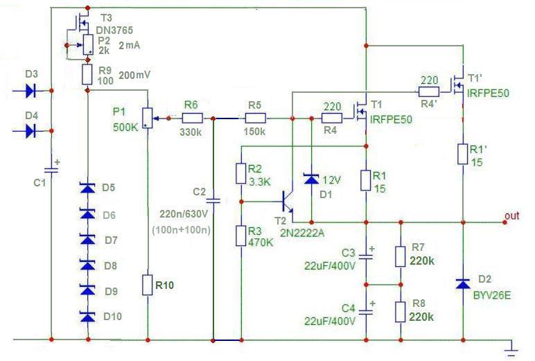

Deze dus en dan met 3x IRFPE50.
Moet er nog een gate stopper weerstandje bij die DN3765?

Ondertussen nog bezig geweest.
Met de heel kleine stroom is er van de steilheid vd fet niet veel over + sourceweerstand, stopweerstand zal niet nodig zijn.
Omdat een condensator na de 470k vanuit de potmeter de beveiliging mogelijk teveel vertraagt die weerstand gesplitst.En daar dan 220n, evt 2x 100n is hier makkelijker op de print.

Wat staat er andersom :?
Ook al mee ingestemd, hulpprintje om de weerstand te vervangen bij de bestaande voeding.Maar Bert schijnt meer voor een nieuwe print te voelen.En ik heb weer wat te doen :hide: :lol:
Condensators parallel aan zeners doen maar weinig wegens de lage Zi .Dus waarom niet de C wat verderop.
En bij het inschakelen moeten die elco's geladen, staat er eerst de volle Vin op de stroombron, ruim 1,8W (met ~1,3mA + 2mA zeners en 570V).Gelukkig niet lang maar toch ...
En dan de twee weerstanden over de elco's hoeft eigelijk niet, gewoon de doorverbinding aan de halve zenersliert, geeft weer onnodige meer voor de stroombron.

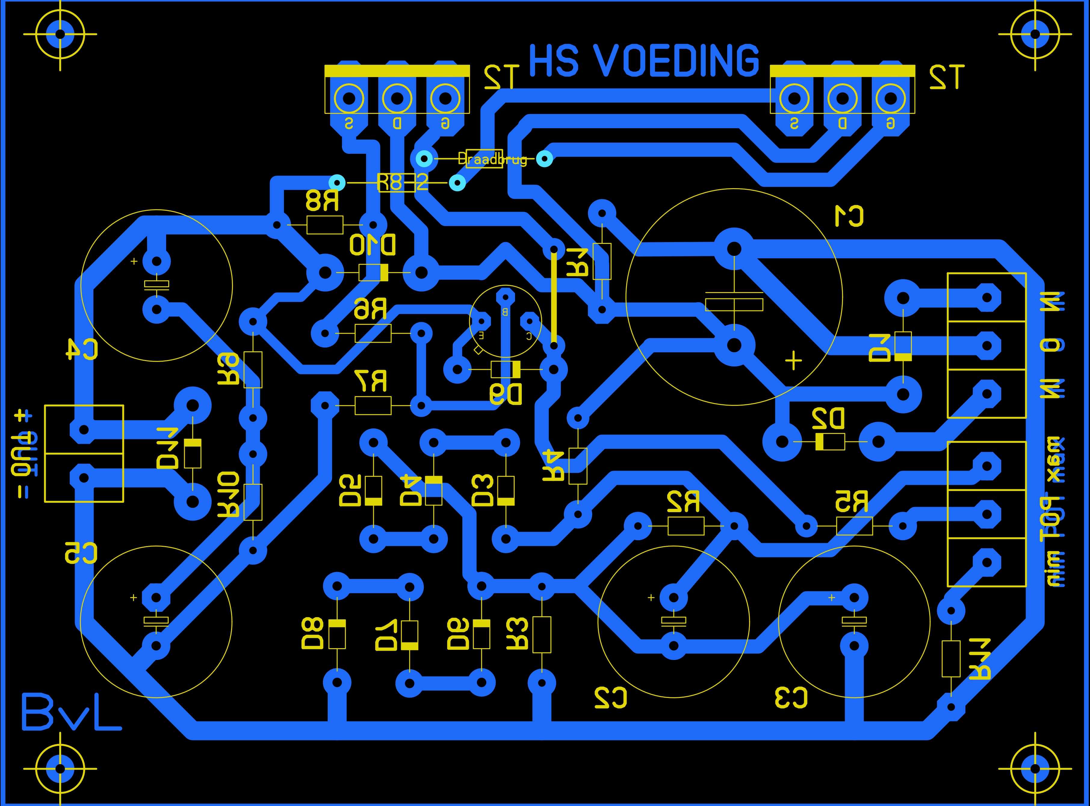

Oke effe wat teken werk,alle laatste dingen er in verwerkt :lol:
Alleen R10?
Ik hoor het wel,wat er nog anders moet.
15K weerstanden veranderd in 15 ohm........... :mrgreen:

Lijkt me al in orde Demo
:dank: :dank: :dank: ga morgen gelijk aan de slag met de etsbak
Ik verwacht de DN3765 donderdag
Zal ik dat Fetje DN3765 ook een koelplaatje op zijn rug doen ?
Er zit wel een drie tal 15 ohm weerstanden welke op de print naar 15K gegroeid zijn
Maar dat is niet zo belangrijk
Wat ik nog moet op zoeken is de waarde van R10? :?: :?:
En nog een vraag aan Anne en Peter
Wat is het regelbereik ik meen ergens vanaf 35 tot 500 volt heb ik gedroomd denk ik :D
Maar dat is te mooi om waar te zijn
Regelbereik is dat 100-500 Volt of 50-500 volt ?
Laatste zou het mooist zijn Maar ook al blij met 100-500 volt Dat voorop gesteld
Bedank Peet Willy springt er ook op en zet de dingen zo dat ik een aantal van die printen in HongKong kan laten maken
Ben Zeer benieuwd en heel er bedankt :goedzo: :goedzo: :dank:

Fet gewoon op het eilandje solderen Bert. Heeft ie koeling genoeg. Maak bak hem niet stuk hè ;) Eilandje eerst even vertinnen. Je kunt wel tot 50V gaan maar alleen met weinig stroom. Het surplus van 450V moet wel weg gestookt worden dan. W.d.b. zou een variac wel helpen de gelijkgerichte spanning in verhouding te houden.
