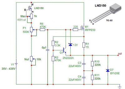

Berichten: 14470
Re: Universele voeding Buizenversterker
Berichtdoor Ah!buis » vr 20 sep 2019, 18:59
Pjotr schreef:Hoeveel volt zijn die zeners? 1 a 2 mA is wel genoeg hier + ca 1 mA door de pot en nog wat door de bleeders.
Volgens schema 6x 68V zeners.
Bert wou eerst de voeding via een variac doen die dan meeloopt met de volt-potmeter.
Dat ging natuurlijk niet met zeners, heb ik dit voorgesteld,
De stroombron LND150 + 1k trimpot kan ook ipv de 22k weerstand.Instellen op 2mA bijv.

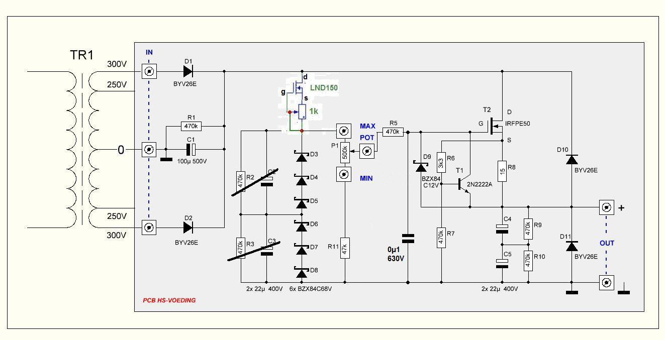

Berichten: 8201
Locatie: Oudenbosch
Berichtdoor OpaBert » vr 20 sep 2019, 19:05
Anne ik zal Mn print er bij zetten Dan gaan we het er maar op lijmen :(
Maar heb nog geen componenten ervoor
shit draadje vergeten :oops:

Berichten: 14470
Berichtdoor Ah!buis » vr 20 sep 2019, 19:32
Op de print is niet veel plaats nodig, kan zo
Twee elco's + weerstanden weg, fet + trimpot + 0µ1 erbij.
Voor de stroombron kan hier ook wel de DN2540 in TO-92 uitvoering.
Berichten: 8201
Locatie: Oudenbosch
Berichtdoor OpaBert » vr 20 sep 2019, 19:41
Dat ging natuurlijk niet met zeners, heb ik dit voorgesteld, RegV.jpg De stroombron LND150 + 1k trimpot kan ook ipv de 22k weerstand.Instellen op 2mA bijv.
Rechts van die 0.1uF zit alles al op print
Dan maar proberen er een printje van te tekenen :think:
Maar ik zie alleen weer iets waar ik bal van snap :(
Dat klein transistortje linksboven met een 1K instel weerstandje wat doet dan Dat je die zeners niet meer nodig hebt :think:
Gewoon spannings val over die var weerstanden 10K 500K en 1K + :?: lnd150 die regelt dan de stroom er door onafh van de aangelegde spanning
En maar max 400 volt Waarom geen 500 volt ( kan die fet dat niet hebben ?
Bovenstaand in de prullenbak Kwam net na het antwoord van Anne
Moet ik dus 1K + lnd150 inplaats van de 22K en de C2-3 en R2-3 vervallen
Moet dus een fetje vinden wat 600 Volt kan verdragen ?

Berichten: 22640
Berichtdoor Pjotr » vr 20 sep 2019, 20:39
Ah!buis schreef:Op de print is niet veel plaats nodig, kan zo Reg&SB.jpeg Twee elco's + weerstanden weg, fet + trimpot + 0µ1 erbij.
Jah, gaat het lekker hard ruisen! Toppie! Als het niet op het printje past wat is dan het punt om het printje wat groter te maken? En b.t.w. dit is een geschikte 600V fet: https://www.microchip.com/wwwproducts/en/DN3765 ( https://nl.farnell.com/search?st=DN3765 ).
Eigenlijk werkt zo'n fet net als een triode Bert, maar dan zonder gloei :D Met 0V op de gate loopt er een bepaalde stroom. Die wordt minder als je de gatespanning negatief maakt, net als bij een triode. Zet je de gate op 0V en hang je een weerstand in de source dan krijg je een stroombron met Id = Vgs/Rs.
Peter de Jong
Berichten: 14470
Berichtdoor Ah!buis » vr 20 sep 2019, 21:33
Wegens de ruis en brom had ik een 100n na de 470k vanuit de potmeter getekend.Moet toch genoeg zijn ? Desnoods die 470k opsplitsen en er nog een C bij.
Als de stroombron voor de zeners moet dienen ipv een regelbare weerstand komt daar maar de voedingsspanning min de zeners op, 500-400= 100V
Die DN3765 heeft wel wat veel lek voor een stroombron.Niet met de zeners erbij maar minder mooi zonder.

Ah!buis schreef:Die DN3765 heeft wel wat veel lek voor een stroombron.Niet met de zeners erbij maar minder mooi zonder. 3765lek.png Anne
Klopt en daar heb je dus helemaal geen last van. Kijk even naar je eigen post terug: Er staat effectief maar een 100V op de fet bij normaal gebruik. En ik neem aan dat Bert hem geen 125 graden gaat stoken. Deze is wel robuuster en kan wat meer stroom leveren zonder te smelten :mrgreen: Er is trouwens ook nog een DN2470 van 700V Die is goedkoper.

Nee Bert plaatst er een clikson op volgens mij schrijf ik dit vout :think: clixon , niet belangrijk :D welk bij 60-65 graden een relais bekrachtigd die de 220 op de trafo onderbreekt en welke handmatig met een drukknop weer moet worden aan gezet
Wat alleen kan als de temperatuur naar 50-55 graden is gezakt
Dit gaat werken op een kleine 12 volt SMPS van 2 Amp welke ook de metertjes moet voeden
Dus niet klik uit en twintig seconden later weer aan terwijl je net met he tengels in de versterker zit te prutsen
Schermrooster en Gloei spanning worden ook mee uit geschakeld
Zo is de bedoeling Anne en Peter
De trafo voor het negatief wordt niet mee geschakeld !
Dat is misschien niet volgens de nen1010 :-"
Als jullie daar ook een idee over hebben hoor ik het graag O:)
