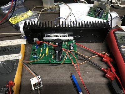

Hier bij een plaatje er van Ann
Alleen ik zie bij die Gate negatief staan maar we zetten er toch geen negatief op maar positief :think:
Neeeeee natuurlijk niet Net als een triode Kathode oplichten wordt Gate tov de kathode negatief

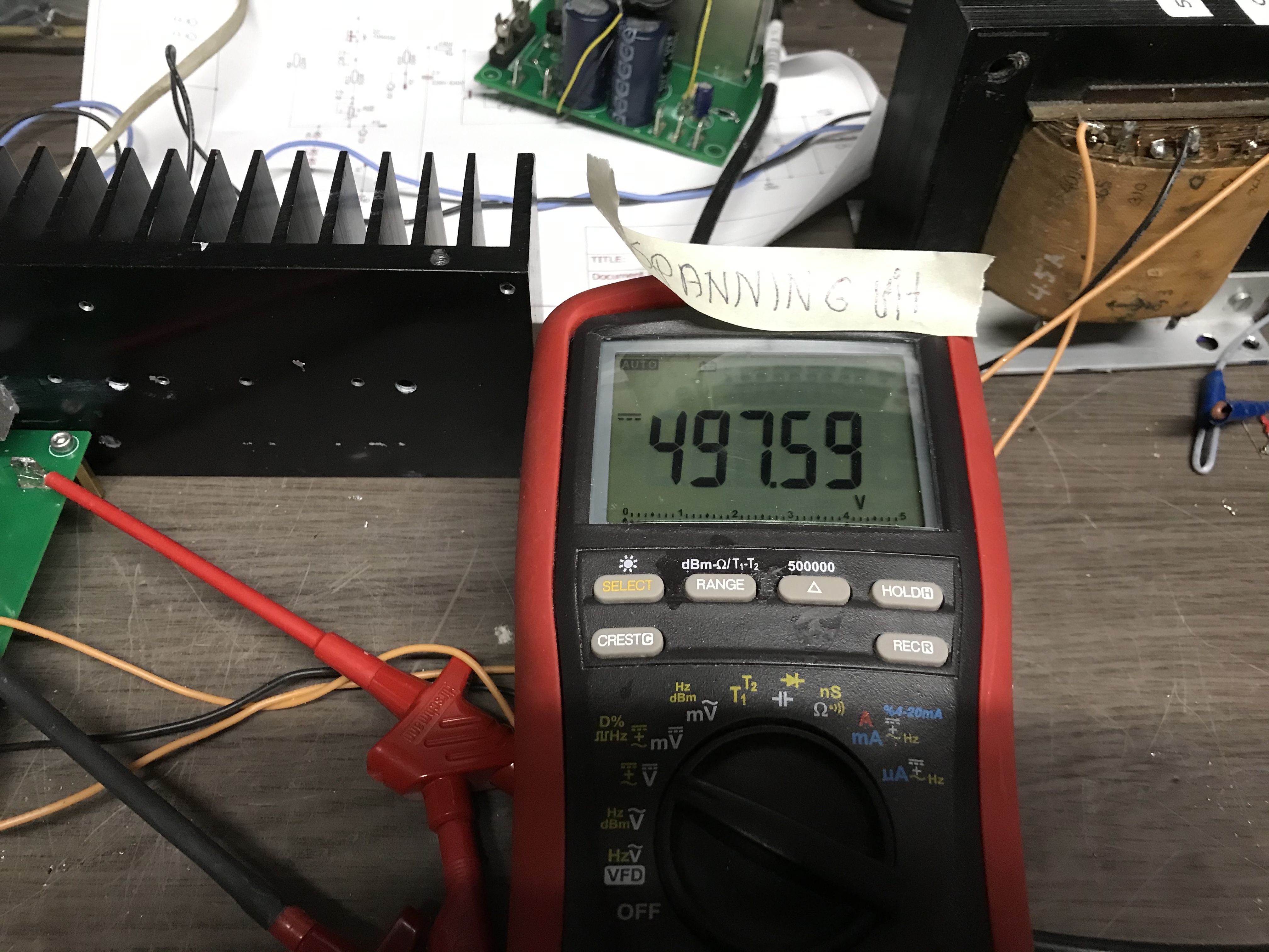

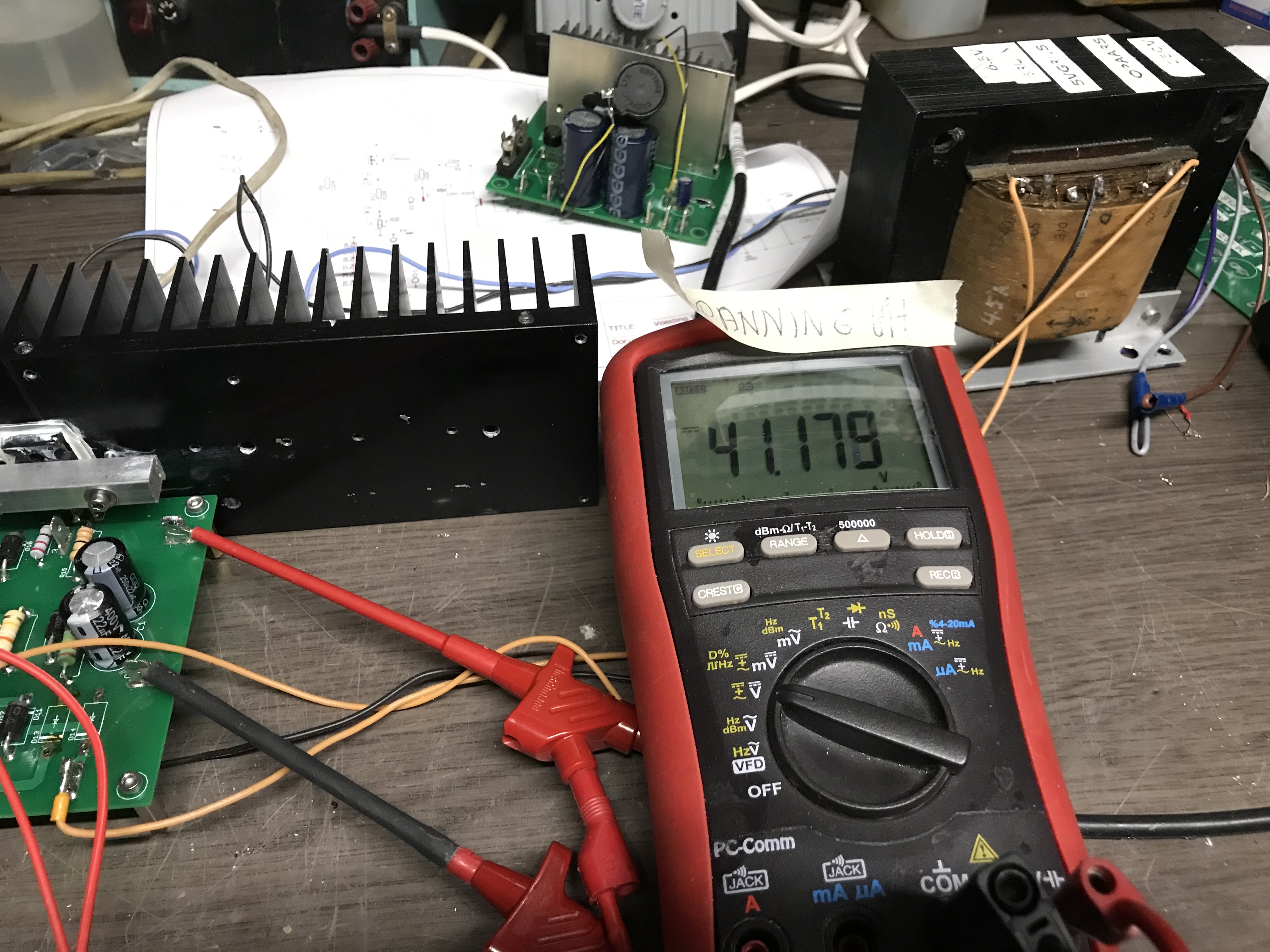

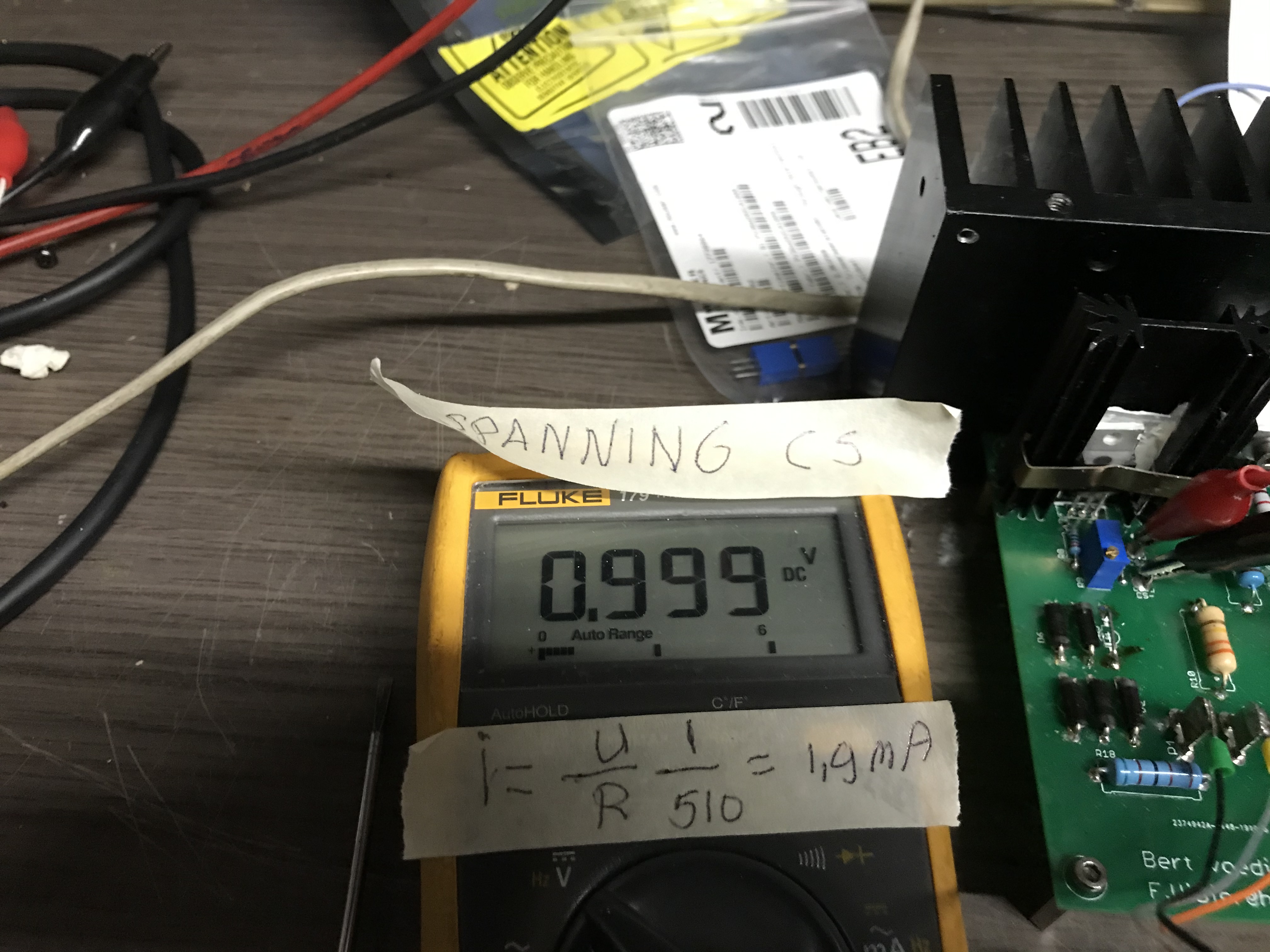

Ik heb even wat zitten spelen met een 1Mohm weerstand aan de Anode naar kathode Dan (werkt) de voeding
En kan de spanning regelen van 10-150 volt
Dus de rest is werkend :yeah:

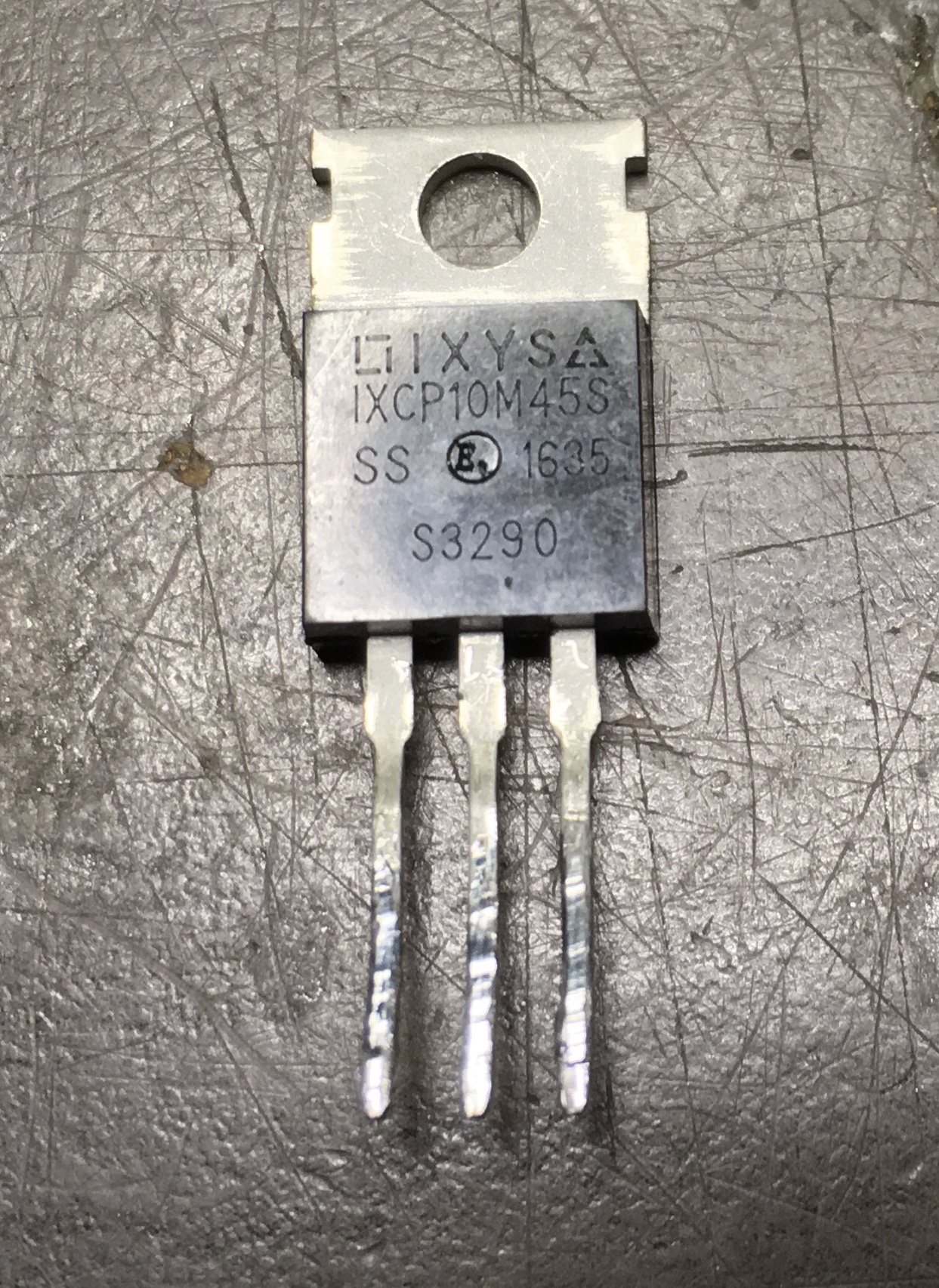

Bert61 schreef:Anne Ik heb hier de ZVP054 dat is ook een p channel mosfet 450 volt 45 mA
Nee dat gaat niet, dat is er een die niet geleidt tenzij met sturing.
Moet er een zijn die wel geleidt en door de sturing dichtgeknepen kan worden.
Op die fet hier staat S3290 , zou de 32ste week van 1990 gemaakt zijn.Het datablad wat ik hier heb is van 2004 :?
Als je de twee buitenste pootjes aan elkaar zet en meet vandaar naar de middenpoot zou dat laagohmig moeten zijn.
Bij de ZVP054 geeft dat dan alsof het een diode is, ben bang dat dat rare ding dat ook doet en niet is wat er op staat :(

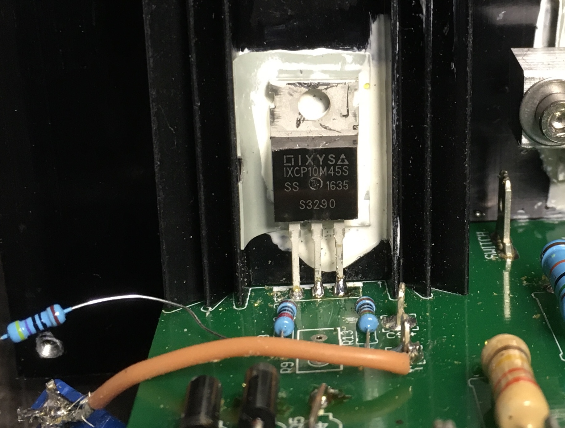

Nu weet ik niet goed dit op te lossen
Zal ik bij Mouser een 10M45s bestellen ?
Of op het koelblok die SMD DN....... klemmen die we op de zelfgemaakte print zit
Ik weet niet of het zou werken met een echte 10M45S
Zou graag proberen dat smd dingetje er op tijdelijk gebruiken Kan je mij helpen dat erop te zetten Anne ??

Bert61 schreef:Nu weet ik niet goed dit op te lossen
Altijd een beetje bedenkelijk om er mee te prutsen, zijn nogal statische lading gevoelig.
Je zou een stuk met het koelopp koper en de fet erop kunnen uitzagen, draadjes (kort) eraan en aansluiten.
Maar wat levert het meten (met ohmmeter) op ? Een kant diode en omgekeerd open ?

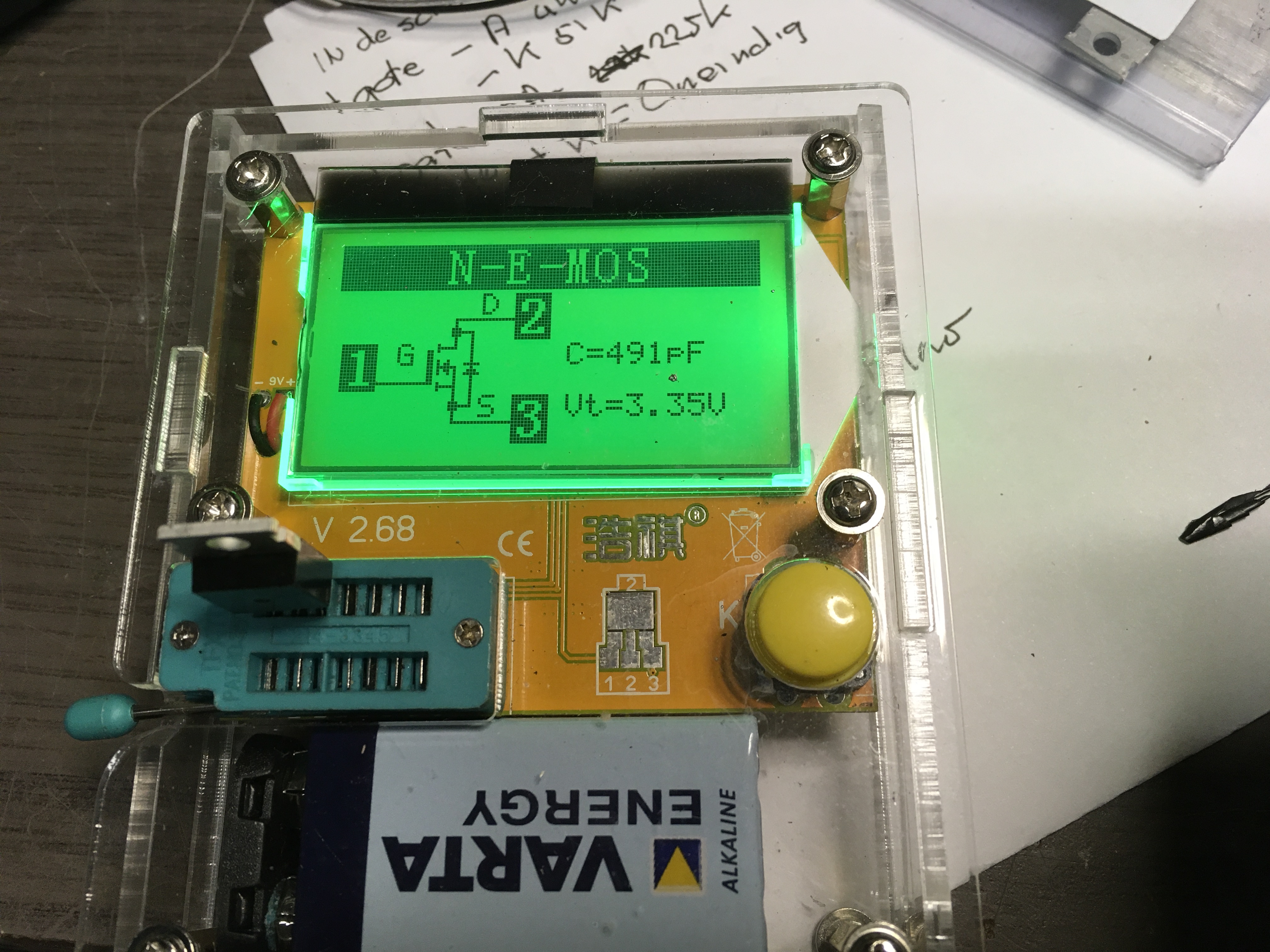

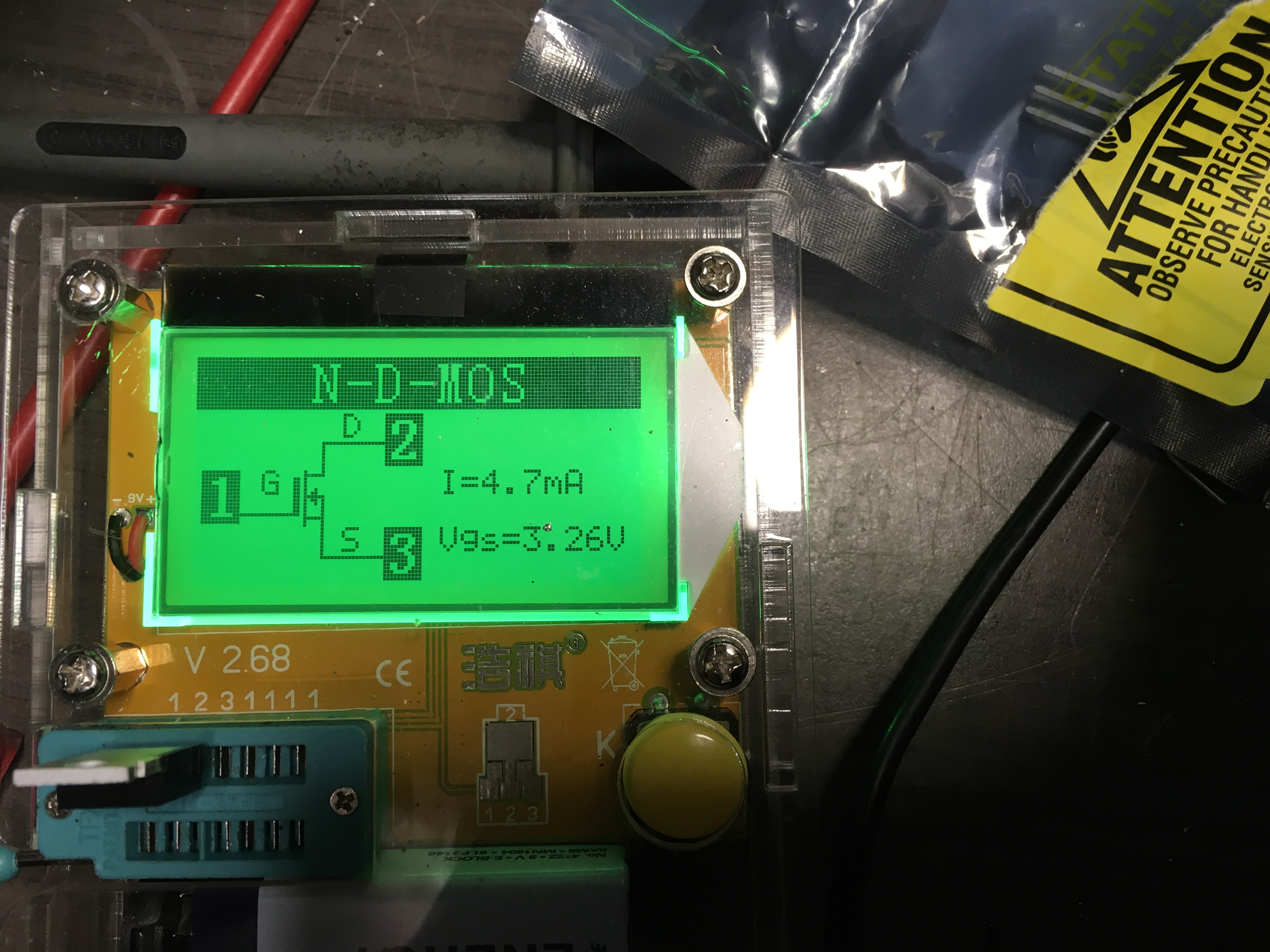

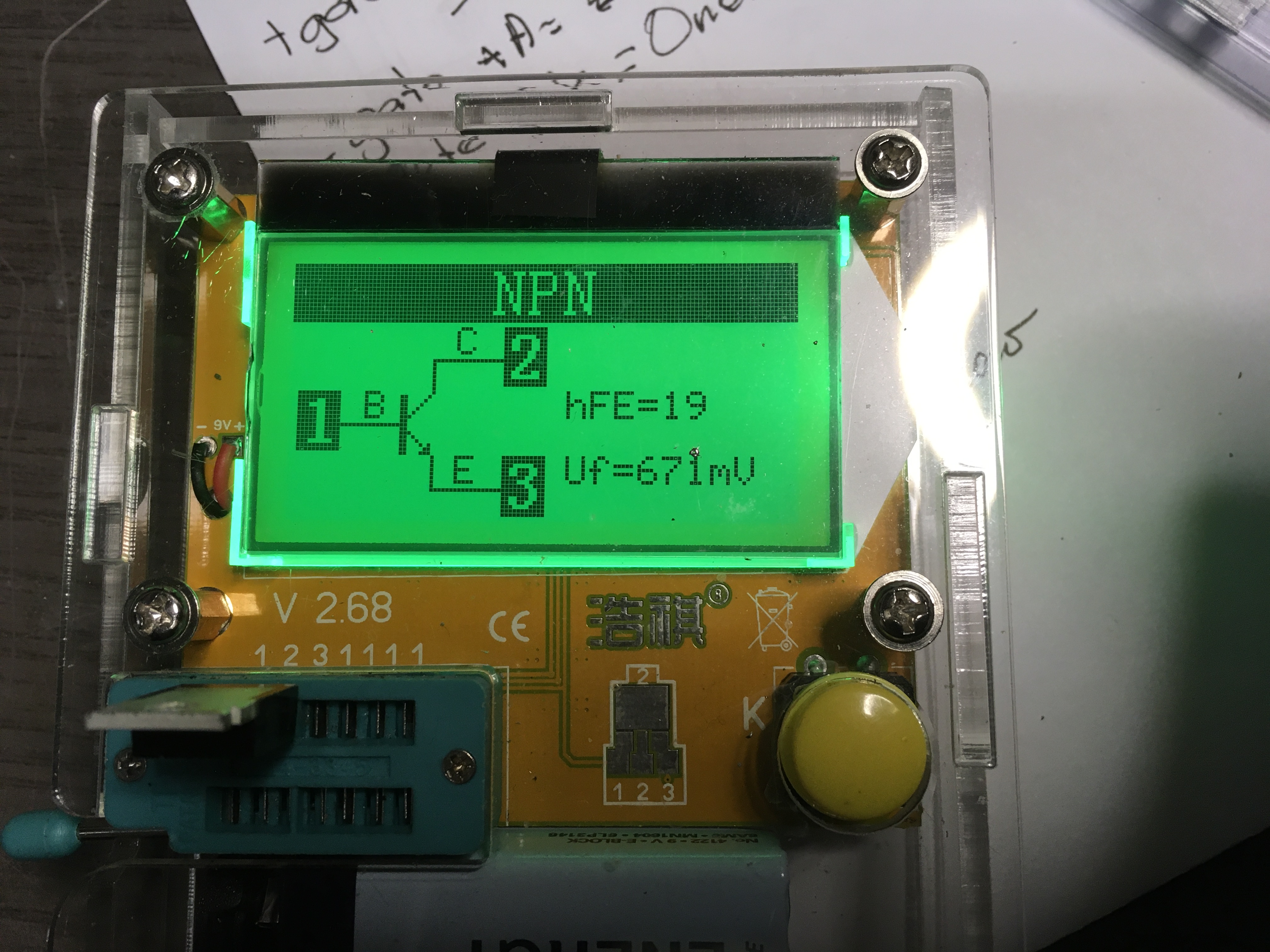

Instel Potmeter los genomen verder zit alles er nog aan op de print
De + meet pen op de Gate
Naar A 44KΩ
Naar K 51KΩ
Omgedraaid
De -meet pen op de Gate
Naar Anode 225KΩ
Naar Kathode Oneindig
Een uit doosje van Florick
De +meet pen op Gate
Naar anode 43K Ω
Naar Kathode oneindig
Omgedraaid
+ meet pen op de Anode 10 MΩ
+ Meetpen op de Kathode Oneindig

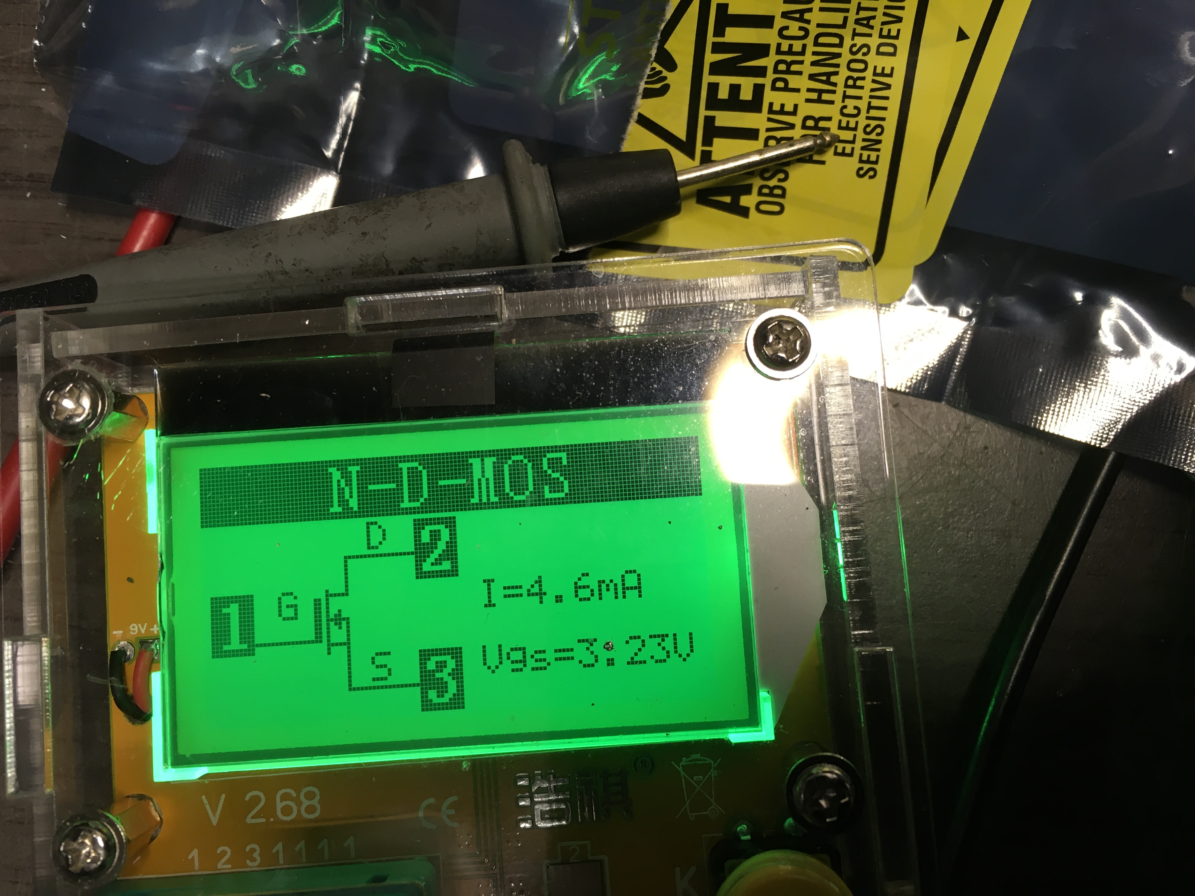

In de componenten tester die ook Fets kan meten
Ik heb de 10M45S ook omgedraaid dus 2 x gemeten met dezelfde rare uitkomst voor een fet of triode
De laatste foto is een Irf840
shit draadje vergeten :oops:

't Is maar een raar ding.Maar een fet moet meten tussen source en drain met gate aan source.
Een gewone fet geeft dan bijna 0 (diode) en , die voor een stroombron in beide richtingen laagohmig.
De gate moet altijd geven.
Berichten: 8215
Locatie: Oudenbosch
Re: Universele voeding Buizenversterker
Berichtdoor OpaBert » za 09 nov 2019, 11:44
Ah!buis schreef:'t Is maar een raar ding.Maar een fet moet meten tussen source en drain met gate aan source.
Ik ben bang dat het een ander ding is dan wat er op staat
Als ik er aan meet in diode stand is het een transitor en geen Fet :think:
Dat zegt ook de componenten tester Ik ben bang dat Florick z’n vermoeden juist is
Dat het gewoon een goedkoop oud transistortje is wat ze opnieuw gestempeld hebben
Een kerel met flink geld verdient zo bakken geld die in een netwerk zit van verkoop van restpartijen boven op wat goeie erbij die ze laten testen En rest is rommel onverkoopbaar was Koop je in voor 5 cent en laat wat kleine kinderen in een kippehok met kapotte ramen de orginele opdruk weg poetsen En stempelt en schroot met een malletje de 10 m45S opdruk erop.
Paar verschillende stempeltjes en het is net echt
Als je voor een cent op de eerste rij wilt zitten Dan loop je dit risico

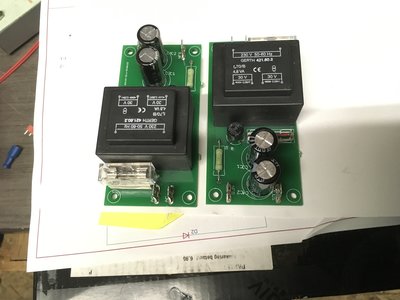

Een 100 volt negatief om bij een HS trafo te gebruiken waar geen wikkeling op zit voor het negatief
Simpel projectje maar onmisbaar, Trafo,s zijn 2x30 volt en 2x39,5 volt onbelast
Gemeten 110 volt onbelast bij 225 volt netspanning
Is voor een project met twee voedings Trafo,s zonder negatief
Daar ben ik langzaam alles voor aan het verzamelen en het schiet al op omdat de andere projecten niet willen vlotten :wink:

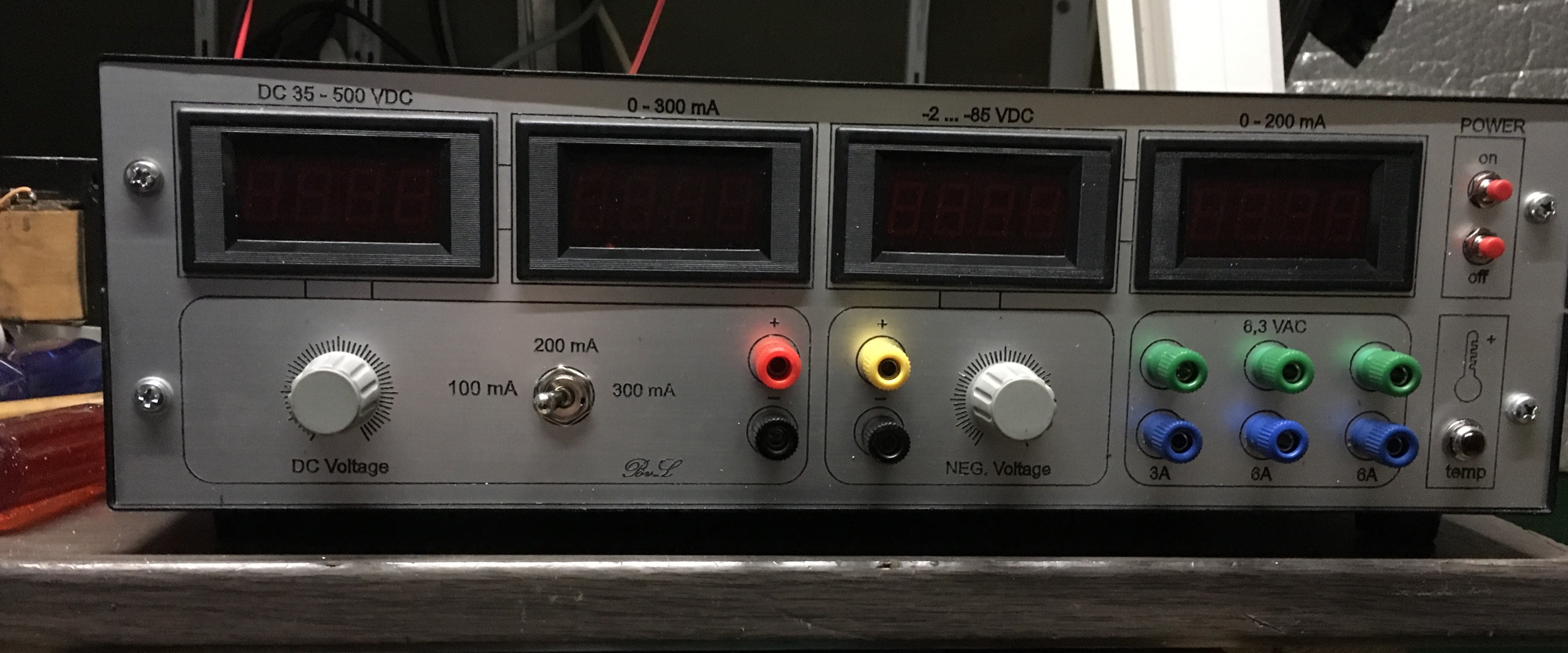

Vanmorgen de aluminium plaat aardig verziekt omdat ik de gaten niet precies het zelfde had als op het gegraveerde front
Soms moet je de dingen opnieuw doen maar deze keer niet ,
Het mooie front verbergt het geklootzak van mij O:)
Alle spulletjes er op gezet voor het aanzien
Er moet nog wel een andere kleur drukknopje op
Verder blijft het zo misschien een paar andere knoppen

:lol: ja Het valt mee gelukkig Er waren wat maten abuis die van gaten in de frontplaat welke is gegraveerd
Die zijn niet allen gewijzigd enbv de Meter gaten zijn niet van uit het hart maar vanuit links onder

Ook de speciale fet is binnen En meet ook als een fet en niet als npn torretjes :yeah:

Berichtdoor OpaBert » vr 15 nov 2019, 10:10
:yeah: :yeah: :yeah:

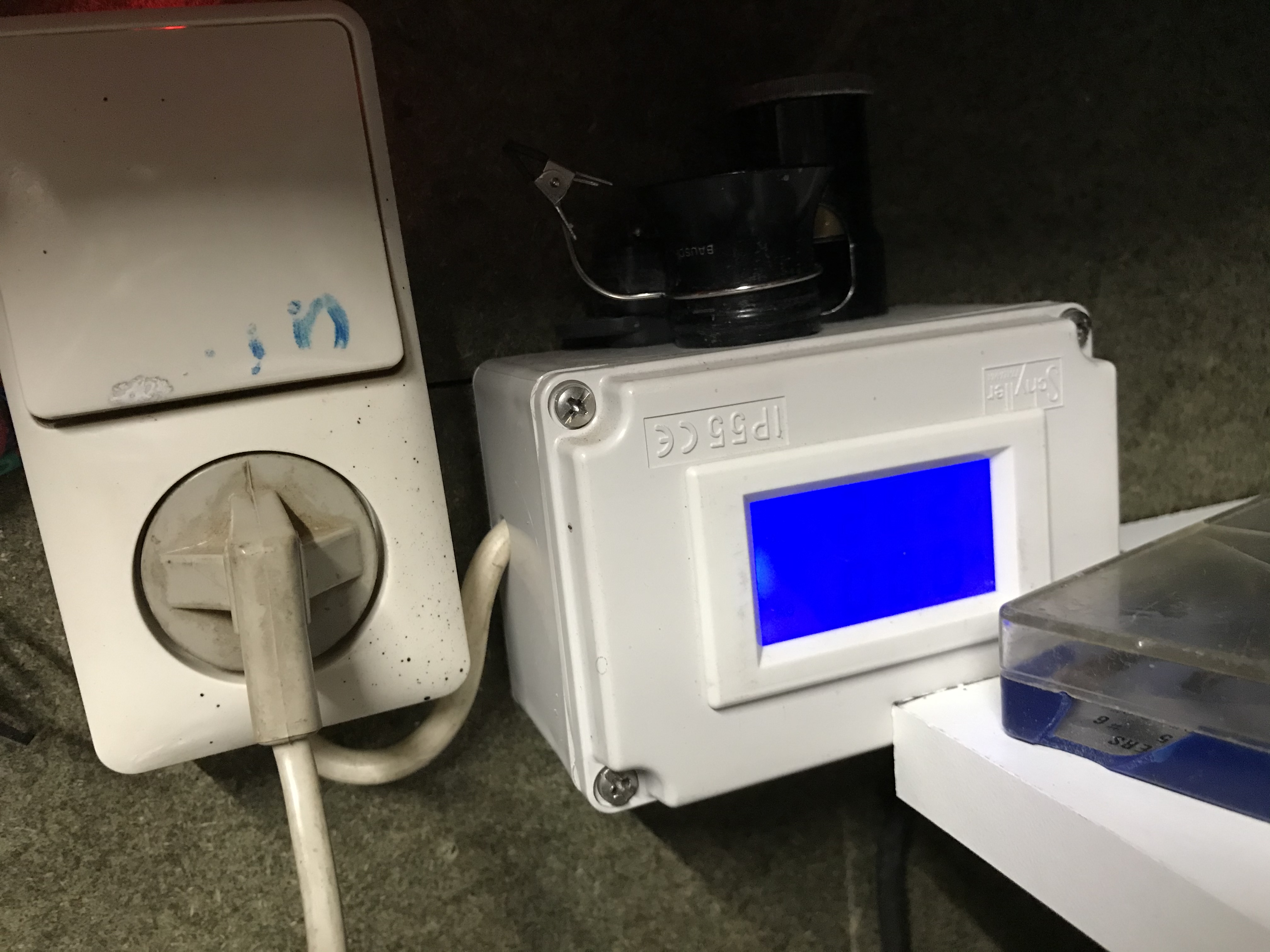

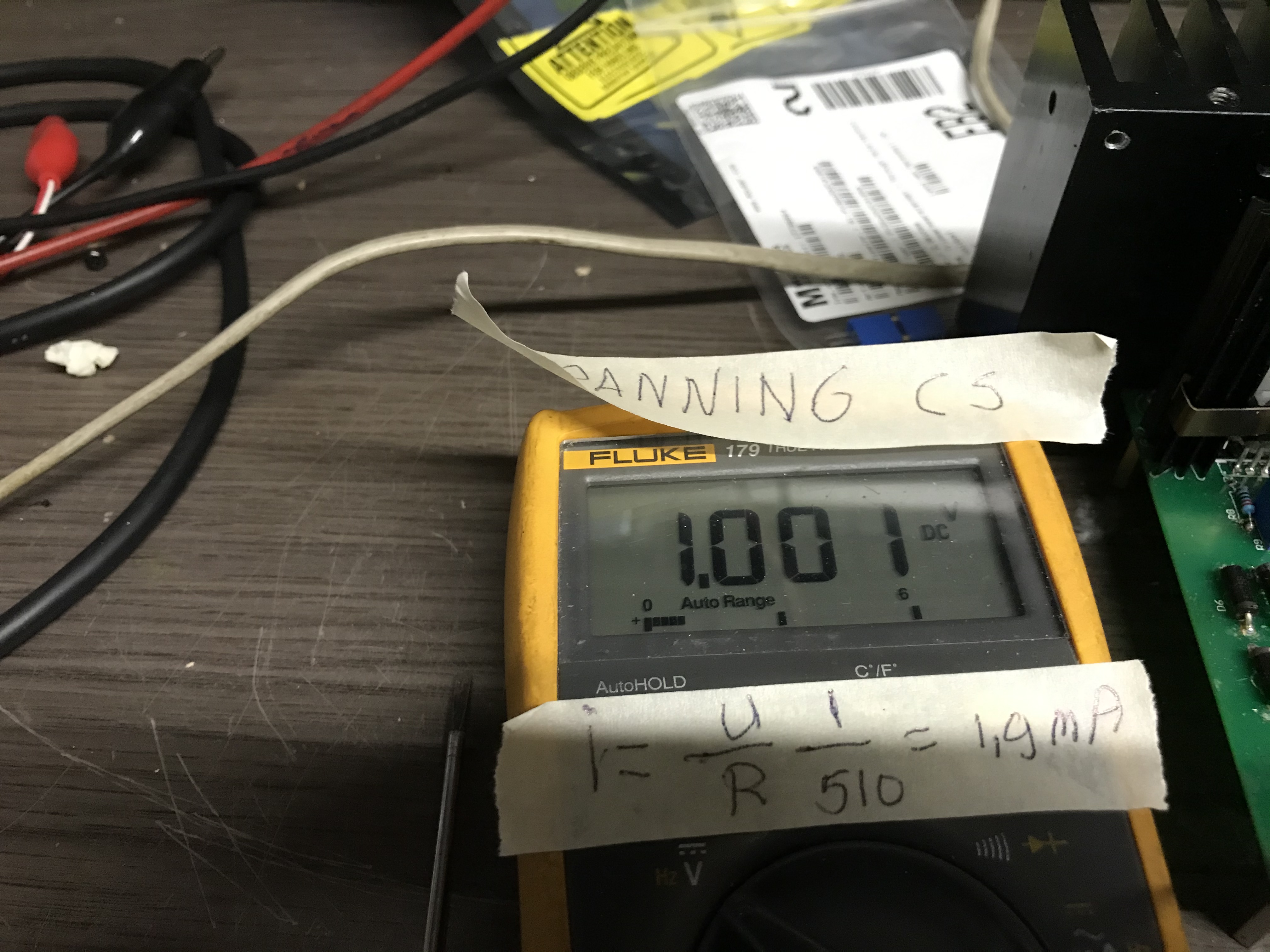

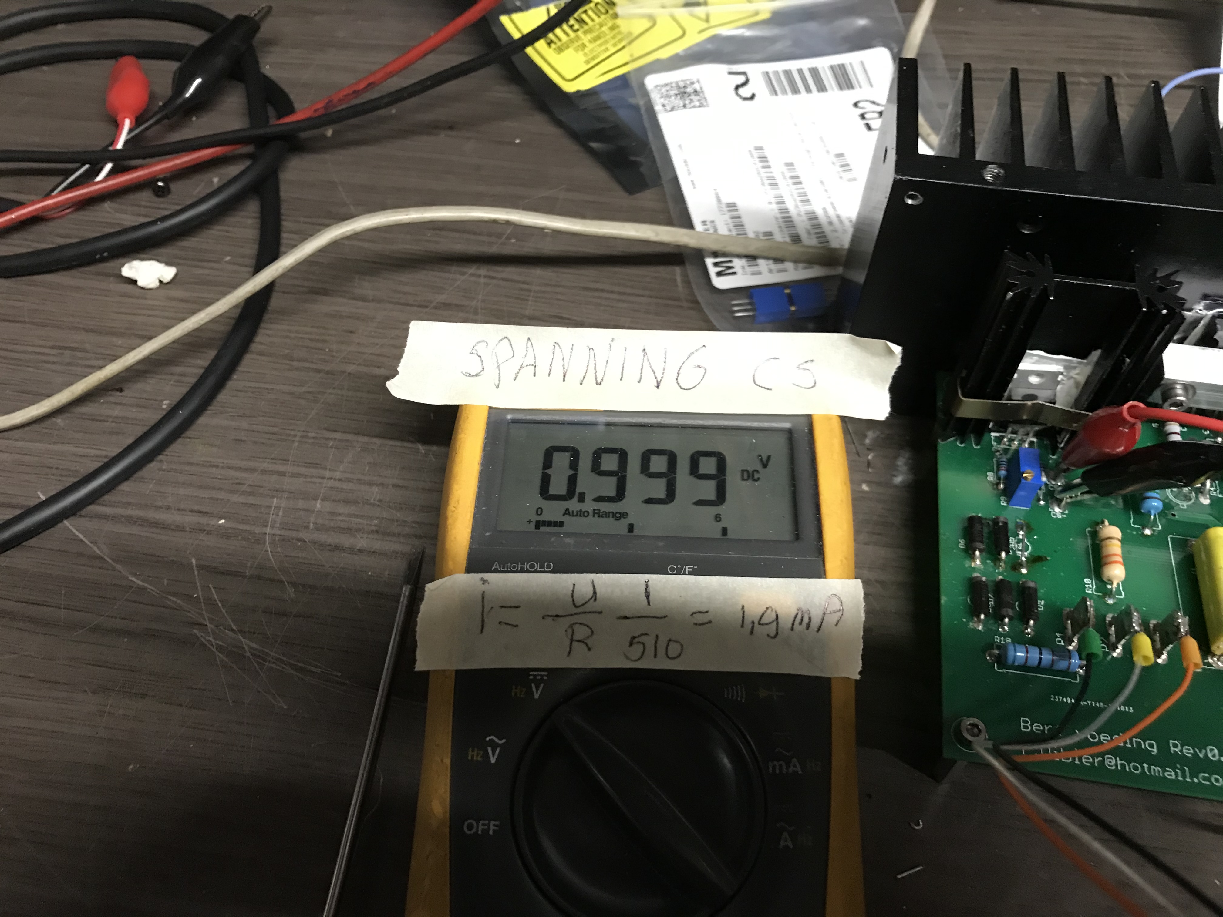

De stroombron werkt
Ik kon hem mooi op 1 volt instellen op de meet punten CS +CS- wat 1.96 mA aan zenerstroom
Dit blijft stabiel als ik de ingang spanning verlaag naar 200 en opregel naar 235 volt
Dat blauwe display is de Netspanning niet uit te lezen op de foto,s
