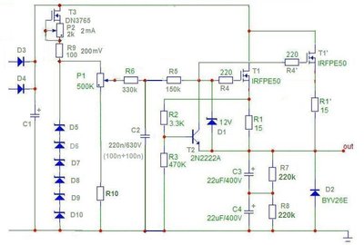

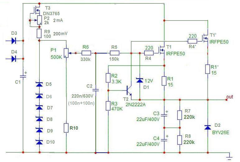

Berichtdoor Ah!buis » zo 22 sep 2019, 21:14
Demo is mooi bezig geweest =D>
Die R10 beperkt het regelbereik, je zou er evt een trimpot van 100k voor gebruiken.
Ik zie een rijtje van 7 zeners, was eerst 6 :?
De trimpot van 2k heeft geen aansluitingen naar buiten nodig.
Achteraf bedenk ik me ook nog dat er wel erg veel spanning over de 470k (R3) naar massa staat,
beter twee in serie 220k+240k bijv.
Berichten: 4579
Re: Universele voeding Buizenversterker
Berichtdoor democles » zo 22 sep 2019, 21:19
:dank:
Was op aanvraag van Bert,
Of trimpot op de print,of deze niet plaatsen maar extern met een pot regelen.
De vraag was externe,maar ik heb hem toch maar op de print gezet,kun je kiezen. :)
U roept wij tekenen :lol:
Berichtdoor Bert61 » zo 22 sep 2019, 21:33
Ah!buis schreef:Demo is mooi bezig geweest =D>
R10 is dat voor de onderkant of bovenkant regelbereik Anne :?:
De trimpot wilde ik niet op de print zetten maar met schrioevendraaier evt op front in te stellen
Ja had ik aan Peet gevraagd om een Extra Zener ik heb nu er een los bij bungelen
Nu kan ik ze allemaal er in solderen Anne
R3 vraag ik dan wel aan Willy om er die te wijzigen
Dan ets ik er een hier en op de testbank
Ik las ook de reactie van Pjotr Vwb het regelbereik en de warmte
Daarom dacht ik het beter te verdelen over 3 op koelblok en een Fan welke automatisch aangaat als het warm wordt
Als het helemaal goed werkt laat ik er 5 in HongKong maken
Ook een voor Bas. :D
Denk dat dit best een handig voedingetje is voor op de werkbank
Zeker in combinatie met van die Chinese Digitale metertjes
Kan je mooi zien welke spanning erop staat en hoeveel stroom er loopt
Dit is Beter dan een winding van je dure AE of Hammmond trafo uit te fikken als je in je load ( Buizenversterker ) een sluiting hebt
Zeer blij mee Anne Demo en Pjotr Willy
Reuze bedankt Echt :goeie: :goeie: :goeie: :goeie: :goeie: :goeie:

Berichtdoor Bert61 » zo 22 sep 2019, 21:35
Pjotr schreef:Jup, kannie de stroom er door meten :mrgreen: (Goed hè :lol: )
Oh ja dat moet 1 mA zijn Peter :?:

Berichtdoor Pjotr » zo 22 sep 2019, 21:47
Om stroom te meten heb je toch R9 ;) Er loopt ong 1 mA door de pot voor de uitgangsspanning en ong 1 mA door de zeners. Je moet de stroom dus ergens op 2 - 2,5 mA instellen. Komt niet zo heel precies.

Berichtdoor Bert61 » zo 22 sep 2019, 22:24
Pjotr schreef:Om stroom te meten heb je toch R9 ;) Er loopt ong 1 mA door de pot voor de uitgangsspanning en ong 1 mA door de zeners. Je moet de stroom dus ergens op 2 - 2,5 mA instellen. Komt niet zo heel precies.
Ok 2-2,5 mA :goedzo: ga ik doen Peter

Berichtdoor Bert61 » zo 22 sep 2019, 22:53
Anne Demo Peter en Peet
Ik heb de bestanden naar Willy door gestuurd met de vraag of hij die wijziging wilt doorvoeren betreffende R3 470K in twee op te delen
Ik ga eerst het printje etsen morgen ( hoop ik ) en testen
Werkt het zoals gedacht Dan naar HK naar een printfabriek

Berichtdoor Pjotr » zo 22 sep 2019, 23:00
Wat is daarvan het nut? Kun je toch gewoon een 1 watter voor nemen? Die zijn meestal wel 500V. Zelfde geldt voor R7 en R8. Al mogen die naar 470K en dan 1/2 watt.
Peter de Jong
Bert61
Berichten: 7585
Locatie: Oudenbosch
Berichtdoor Bert61 » zo 22 sep 2019, 23:54
Pjotr schreef:Wat is daarvan het nut? Kun je toch gewoon een 1 watter voor nemen? Die zijn meestal wel 500V. Zelfde geldt voor R7 en R8. Al mogen die naar 470K en dan 1/2 watt.
Anne had zijn twijfels over juist dat over R3
Advies van Anne volg ik bijna altijd op
Deze keer ook , Ik heb 1% van jullie kennis Dus ik niet eigenwijs
Als ik twijfels vanwege mijn ruime ervaring met slopen opblazen van electronica , :mrgreen: dan laat ik me horen, meestal druip ik daarna af :hide:
Dus al snel met buizen gaan spelen ..
Dan heb je geen stopwatch nodig als je wat verkeerds doe voor het sneuvelt :P Maar een kalender .
Dus ik sputter niet tegen

Berichtdoor Pjotr » ma 23 sep 2019, 0:00
Ook goed maar laat Anne het dan effe helemaal goed doorrekenen en je een goed componenten lijstje geven i.p.v. dat heen en weer gemier steeds. Zo komt het nooit af. Ik stop er nu mee.

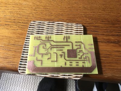

Bert61
Berichten: 7585
Locatie: Oudenbosch
Berichtdoor Bert61 » ma 23 sep 2019, 9:52
Ik zal het aan Demo vragen
En jammer dat Peter nu zo geïrriteerd is geraakt doordat ik de 470K in twee wilde delen op advies van Anne
Dat was zeker niet mijn bedoeling
Ga inderdaad vandaag eerst met de strijkbout aan de gang
He wat jammer nu dat dit zo afloopt :( :(

Bert61
Berichten: 7585
Locatie: Oudenbosch
Berichtdoor Bert61 » ma 23 sep 2019, 11:45
Jullie nemen het fijn op Maar jullie zijn hier allemaal bezig om mij te helpen
Ik dacht dat Anne zich zorgen maakte over de spanning
Wellicht heeft hij zich verkeken en ook de beste breister laat wel eens een steek vallen
En we zijn hier allemaal voor ons plezier.
Ben een uur aan het vechten geweest met Mn printer
Eerst stond de eco mode aan En ergens in de software zet hij dat weer aan :think:
En ook dat je papier moet wisselen van gewoon naar glanzend Maar ook als je er een heel pak in legt
Moet je telkens die lade open en weer dicht doen
En ik heb ook een 1/2 A4 grote print :evil:
Maar ook 3 goede en diep zwart en scherp : :bakkie: goedzo:

Bert61
Berichten: 7585
Locatie: Oudenbosch
Berichtdoor Bert61 » ma 23 sep 2019, 12:45
Willy_61 schreef:Maar Bert toch, het loopt toch goed af: jij test eerst je print (strijkijzer) en daarna worden de bestanden, hoe dan ook, aangemaakt om printen in Hongkong te bestellen.
En ik denk niet dat Peter geïrriteerd is hij zegt gewoon waar het op staat: je moet ergens een lijn trekken en afmaken.
En wat betreft de print die Demo mooi ontworpen heeft in SprintLayout: als het nog nodig is, kan ik toch beter met zijn bestand verder gaan dan vanaf nul te herontwerpen met zijn printafbeelding als basis?
Dat is denk ook goed te doen
Ik snap wel dat je 1 lijn moet trekken
Maar ik heb dat niet zo in me Willy en Peter
Ik accepteer dat altijd maar En loop er omheen :(
Gewoon iedereen te vriend houden Wat soms ten kosten gaat van mezelf
Streeep eronder
Ik weet dat je in sprint 7 een BMP kan importen en groter of kleiner maken tot de maat klopt
In Mn geheugen ging dat best makkelijk
En door hem op een layer te parkeren en alle eilandjes er op plaatst en de comp
En daarna de sporen gewoon overgetrokken Dat heb ik vorig jaar zo gedaan met een print
Hoop het toch weer een keer zelf te kunnen ,
Zou alleen moeten leren wat ik erbij moet doen voor de print fabriek
Ik kan me voorstellen dat ze de
Gat diameters moeten hebben , doormetalisering in dien nodig en dikte ervan
Sporen op een of twee layers Daar begrijp ik niet veel van :-k
Waar zet je de info betreffende de spoorbreedte !
Dat is overal verschillend
Zou nu een teken pen willen hebben voor Mn ipad
heb er een bij Alie besteld 2.97€ die van Apple kost er 95€
Ik mis die mogelijkheid Dat geeft een hoop gemak
In elk geval heeft Peet een hoop werk verricht met Peter en Anne
Reuze bedankt alle en Willy ook natuurlijk :goedzo: :goedzo:
Ga Mn ets spullen op stellen :rock:
shit draadje vergeten :oops:
Berichten: 14067
Berichtdoor Ah!buis » ma 23 sep 2019, 13:19
Pjotr schreef:Maar Anne zal zich moeten realiseren dat jij de kennis niet hebt om het te kunnen beoordelen en dus niet steeds onnodig van de hak op de tak springt. B.v. die weerstand verstookt 1/2 W max en dan neem je daarvoor een 1W weerstand. Dat huiswerk behoort ie dan ook te doen.
Tja, deze voeding is niet mijn ontwerp en heeft nogal wat veranderingen gehad.
Eerst met een ingang vanuit een variac en dus geen zeners dan de vorige uitvoering met een toevoeging en dan terug zeners met eentje meer.
Ik kijk toe en vertel wat wel of niet kan en draag wat mogelijkheden aan.
Wat die weerstand betreft, kijk hier 's naar

Als nieuweling op dit forum zou ik toch mijn input willen geven,
Ik ben erg onder de indruk van het gebruik van foldback current limiting, erg slim bedacht, daar was ik zelf niet opgekomen.
Normale schakelfets zijn niet gemaakt voor lineair gebruik, het kan zijn dat bij langdurig kortsluiten de boel niet heel blijft doordat de fets door het opwarmen buiten hun Safe Operating Area gaan werken. Dit voorkomen kan een kwestie zijn van voldoende koeling.
Over het algemeen zijn de oude Fets beter op DC gebied dan de nieuwe voor schakelen geoptimaliseerde typenummers. Een relatief oude IRF840 bijvoorbeeld kan bijvoorbeeld waarschijnlijk meer (DC) stroom hebben dan een nieuwe voor schakelen geoptimaliseerde Silicium carbide schakelfet.
Sommige fabrikanten bieden voor DC toepassingen geoptimaliseerde FET's aan. Zoals de L2 series van IXYS http://www.ixyspower.com/images/literat ... arL2TM.pdf
Gr,

Berichtdoor Bert61 » ma 23 sep 2019, 15:22
Hoi Florick
Dat feedback systeem is ontwikkeld door Pjotr
Die info over Mosfets heb ik ook gelezen en dat de IGBT daar beter geschikt voor zijn
Maar Mn Test printje is geetst en geboord
Alleen bestukken gelukkig een Test printje De eilandjes zijn wat klein vooral waar de igbt op moeten en waar Demo de Schuifstekkers gebruikt
En in het midden links is alles erg dun Denk dat daar de 2n2222 komt
Maar daar is het een test print voor
Is toch altijd weer anders dan op je monitor Daar lijkt alles fors
Berichten: 4579
Berichtdoor democles » ma 23 sep 2019, 16:42
Mooi geworden :goedzo:
Nog een paar gaatjes te boren. :D
Vlees genoeg om te solderen lijkt mij.
Ben wat veilig gaan zitten met de afstanden tussen de banen,gezien de hoge spanningen.
Oke, de eilandjes kunnen wat groter,zal er nog een tijd tegenaan kijken voor verbeteringen.
Laatst gewijzigd door democles op ma 23 sep 2019, 16:53, 2 keer totaal gewijzigd.
Berichten: 22147
Berichtdoor Pjotr » ma 23 sep 2019, 16:50
Netjes Bert. Hoe heb je het geprint? Op overheadsheets?

Berichtdoor Bert61 » ma 23 sep 2019, 19:22
Pjotr schreef:Netjes Bert. Hoe heb je het geprint? Op overheadsheets?
Bert61 schreef:Hoi Florick
Dat feedback systeem is ontwikkeld door Pjotr.......
Dat is wat veel eer Bert. Ik heb het principe al toegepast zien worden in de jaren '60 in lineaire voedingen om de regeltor binnen zijn SOA te houden.
Nou het werkte precies zoals je uitgerekend had Dus toch complimenten Peter :goeie:
Uit geprint op foto probeer :D dat gaat goed met strijkijzer
Helaas moet het printje worden gewijzigd
De 3 fets hebben een te kleine afstand tussen de pootjes
Kan er dus nog niet op proefdraaien Blij dat we het nu vinden :D
Beter als alles uit Hongkong komt en je moet het weg gooien
Ik trek het niet om het te veranderen helaas
