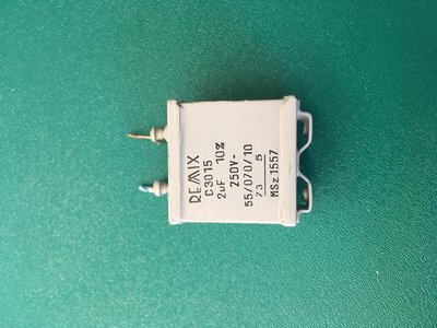

Deze condensator heb ik liggen voor een projectje. De maximum waarde van het voltage, is dat de max waarde in AC of DC?

Staat een - achter is dan meestal gelijkspanning. Voor wisselspanning staat er dan ~ achter of ook wel RMS.

Dank Anne, kon niet goed opmaken of het nu - of ~ was.
