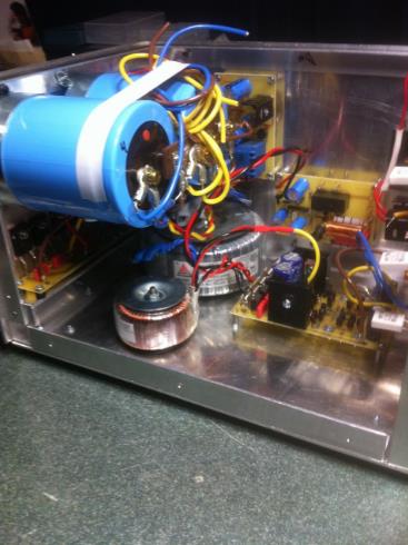

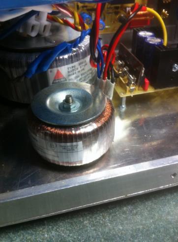

Voor twee te bouwen eindversterkers heb ik een aantal maanden geleden 2 ringkerntrafo`s aangeschaft bij Toroidy omdat de prijs verhouding mij wel aansprak, spanning 2 × 33 volt 30 VA deze trafo hoeft maar 2 × 60 mA te leveren, maar ze hebben een zachte mechanische brom.
De vraag is komt dit vaker voor bij deze ringkerntrafo`s?.
Heb er natuurlijk al wat meer rubber onder gelegd maar dat levert niets op, ook los zonder vast op de bodemplaat blijft de zachte brom hoorbaar, wat wel opvalt is dat bij het inschakelen van de trafo de brom iets harder is, en dat de brom vervaagt tot een zachte brom.
De kans is natuurlijk aanwezig dat als de kast helemaal dicht zit het hoorbaar is, dat lijkt me zeer irritant dus vandaar maar even de vraag wat is er aan te doen.

Torroidy heeft een lijn ringkerntrafo,s Audio grade , Die zijn stil.
De andere heb ik nog nooit daar gekocht .
Een van de trafo,s op de foto is niet van Torroidy maar van Amplimo
shit draadje vergeten :oops:

Berichtdoor PimDriessen » di 02 apr 2019, 21:59
Hoi Bert,
Gelukkig is die grote van Amplimo, anders was ik echt de klos.
Dit is de geen die door mij besteld is.

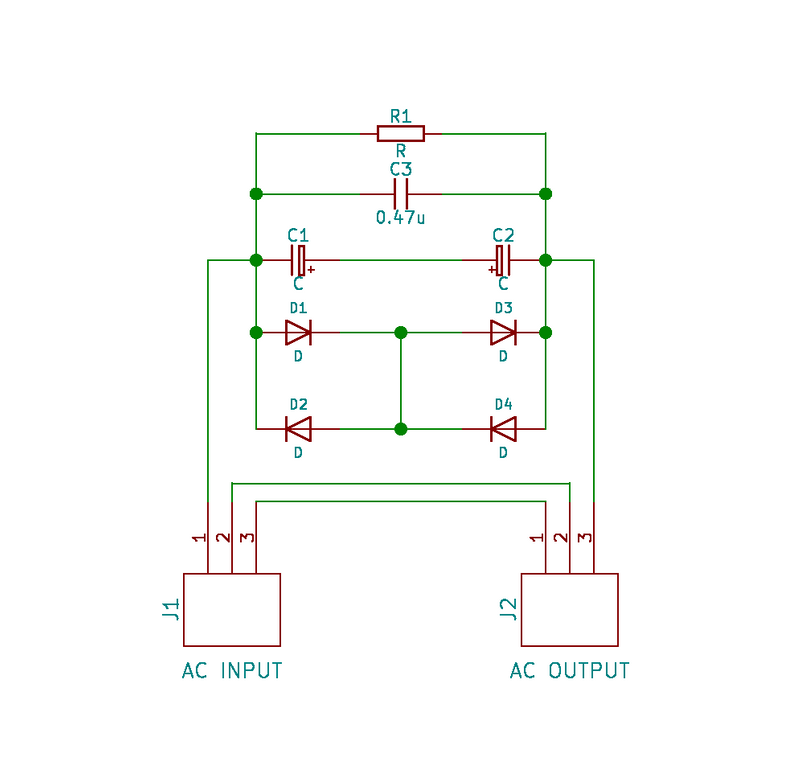

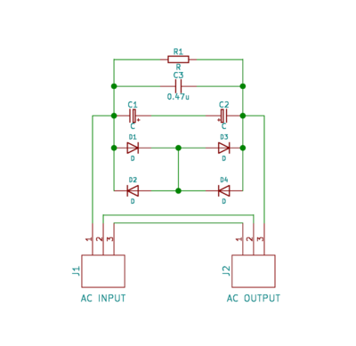

Het "filtertje" voorkomt juist de mechanische brom. Dat is het hele punt. 2 diodes om en weer en je weet of het helpt.

De DC Blokker van Torroidy
Wat zit daar in ? Bas zei iets van diodes maar hoe geschakeld ?
DC Blocker is a device whose task is to eliminate the unwanted DC component of the 230V supply voltage. The DC component is caused mainly by switched-mode power supplies and all kinds of converters.
The DC constant has a negative effect on transformers in audio devices - it causes the core to be over-magnetized (saturated), which results in a significant increase in the volume of their operation (so-called buzzing), heating of the transformer and deformation of the sine on the output. All these negative effects of the presence of a DC component may disrupt work and parameters of power amplifiers and other audio devices. A secondary effect is also a significant increase in the power consumption of audio devices due to excessive heating of the transformer inside.
It just has to be plugged between the 230V socket and the device.

Ik mis in die topics pragmatisme. Probeer het gewoon. Baat het niet....schaad het niet...en haal je het circuitje weer weg. Blijkbaar brommen toch veel van die ringkernen. Bryston heeft standaard die filters in hun versterkers (of in elk geval 1 van hun modellen).
