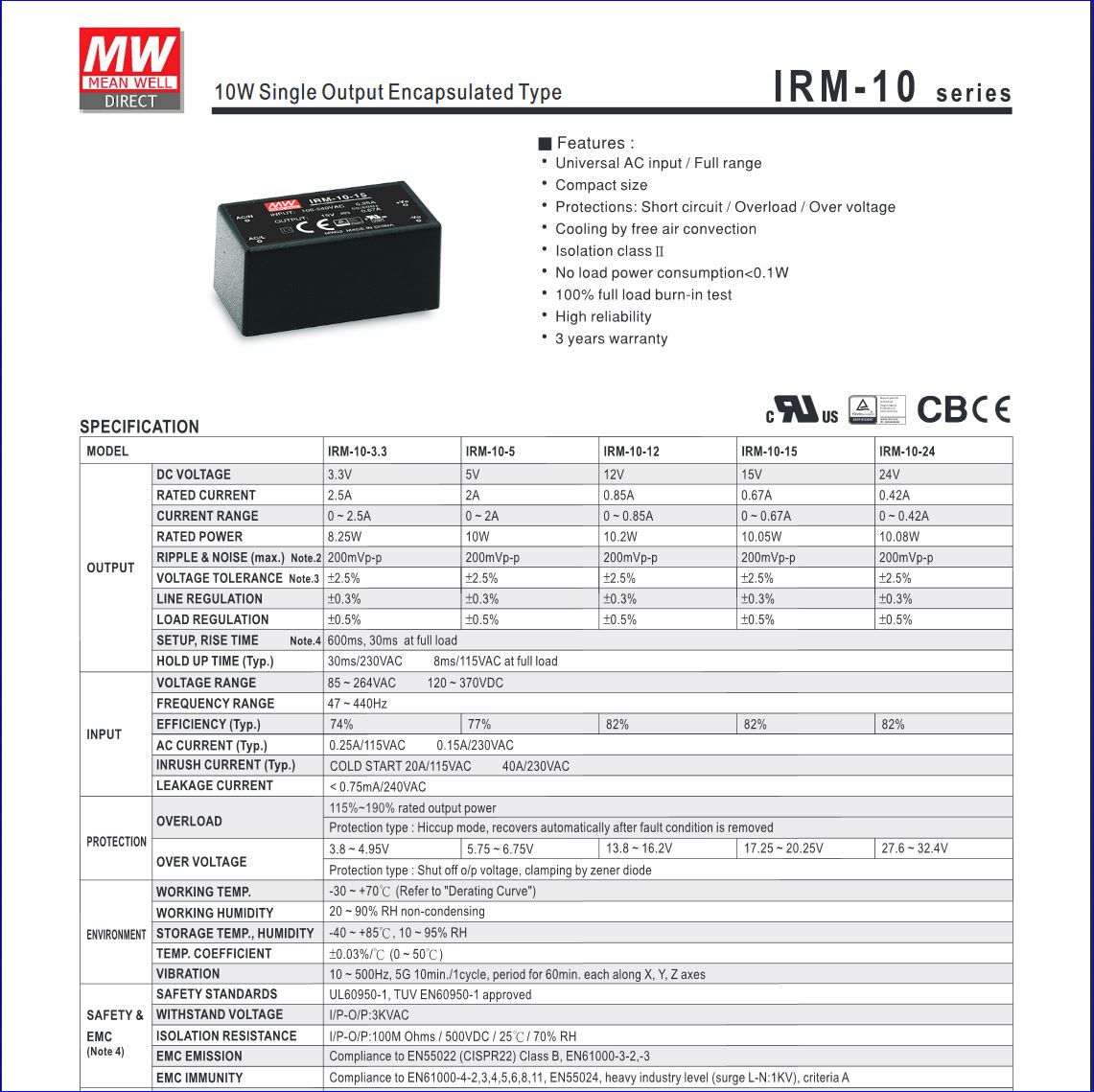

Berichtdoor paulebappie » za 15 dec 2018, 13:28
Pjotr schreef:Is er een piek dan? En nog wel een enorme ook :shock:
Bij de metingen op diyaudio wel.
In de datasheet staat 200mVp-p en dan meten ze tot 20MHz. Valt nog mee.

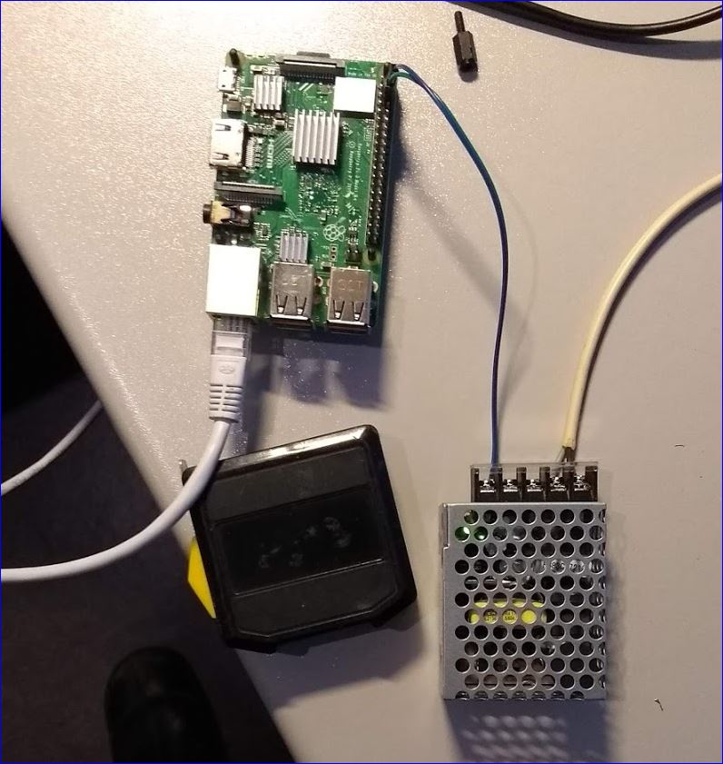

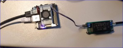

En dan de laatste voeding ( Meanwell RS 15-5 ) even op de Raspberry gezet. dadelijk maar gaan kabels switchen, om eens te luisteren of er zo wie zo verschillen zijn.
Ik vermoed eigenlijk dat het minuscuul zal zijn, maar wie weet is het toch anders. 8) 8) :lol: :lol: :lol: :lol:

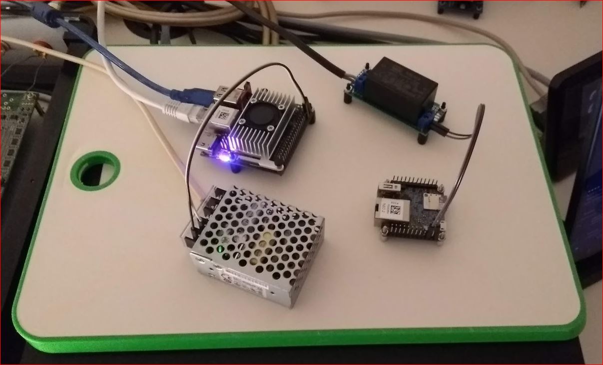

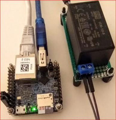

Nu een poosje geluisterd naar de IRM-10-5, gaat goed, de eerste keer aan het PC tje met de ventilator klonk het scherp, vond dat raar, deed dat niet op de kleine NEO2 toen eens even terug gezet om dan toch nog even te vergelijken en het was niet meer te horen, dus waarschijnlijk een slechte elektrische verbinding geweest, die kleine stekkertjes zijn niet zo super...!
De 2 die ik nu er aan de IRM heb gehad dan vergeleken met de voeding die al in de (Ladder) DAC en de NEO Plus 2 zaten (DIYINHK).
Nu dan eens vergelijken met de andere Maxwell RS.

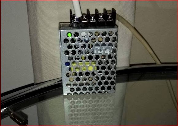

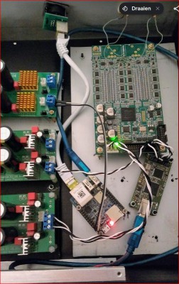

De Meanwell RS 15-5 krijgt even een andere taak, en dat doet hij dan ook prima.
Hij mag een poosje deze taak vervullen, en de batterijen vervangen. :mrgreen: Een ander soort groene stroom :lol:
En dan nu weer even terug naar een vergelijk met de Neo2 en de IRM.
Ik ben blij dat ik niet hoef te solderen op die print van dat PC-tje. :shock:

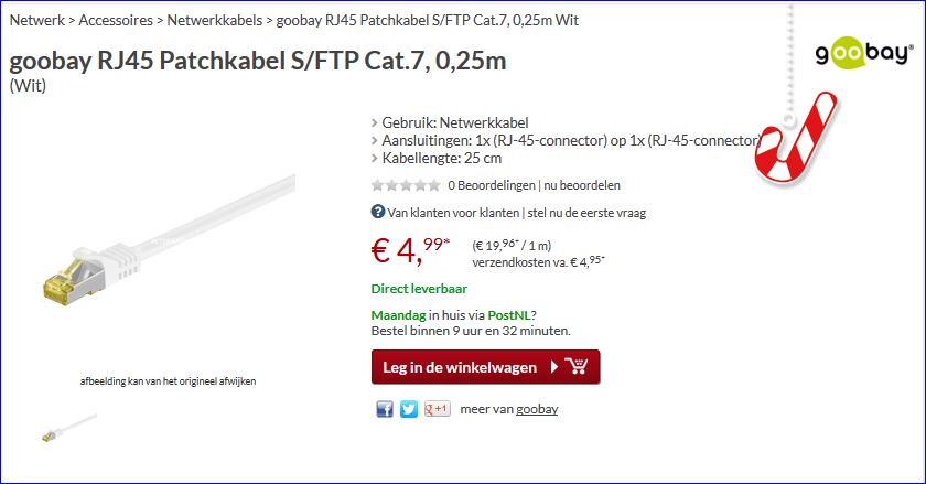

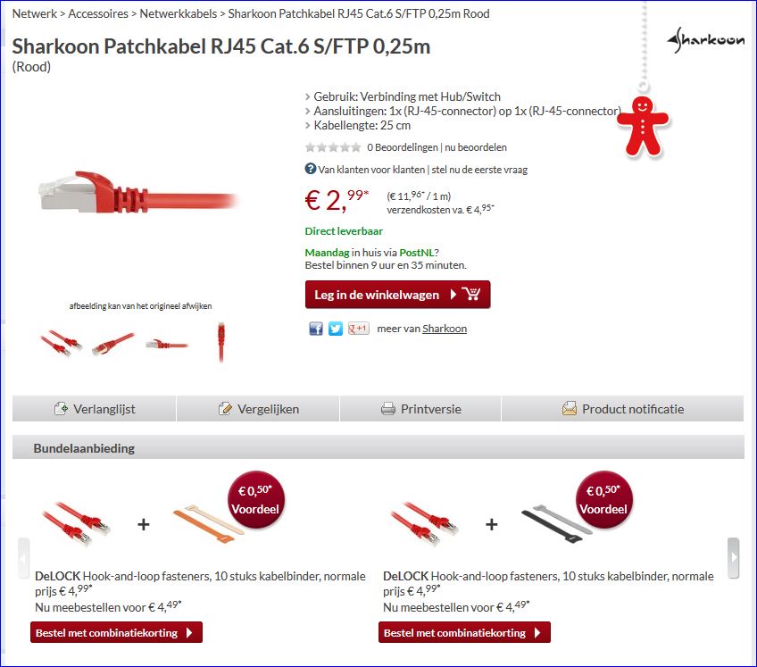

De invloed van de voeding op de kabels in de kast kan mogelijk wat doen, dus eens even kijken voor een korte netwerkkabel.
Cat 7 is dan wel wat lastiger zelf maken, dus dan is het wel zo makkelijk.
25 cm is het kortste wat ik kan vinden, en met Cat 7 ook afgeschermd, is hier zo te te koop om de hoek.
Iets goedkoper dan in Cat 6,
