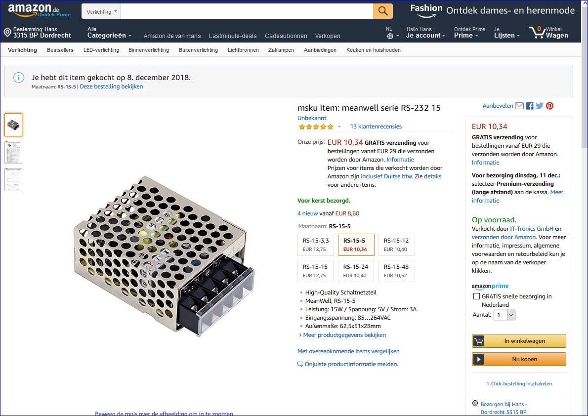

Berichtdoor hannesie » za 08 dec 2018, 17:39
https://www.amazon.de/gp/product/B00MWQ ... UTF8&psc=1
Ik heb er eens 1 besteld om te zien hoe het werkt met een streamertje.
Hans

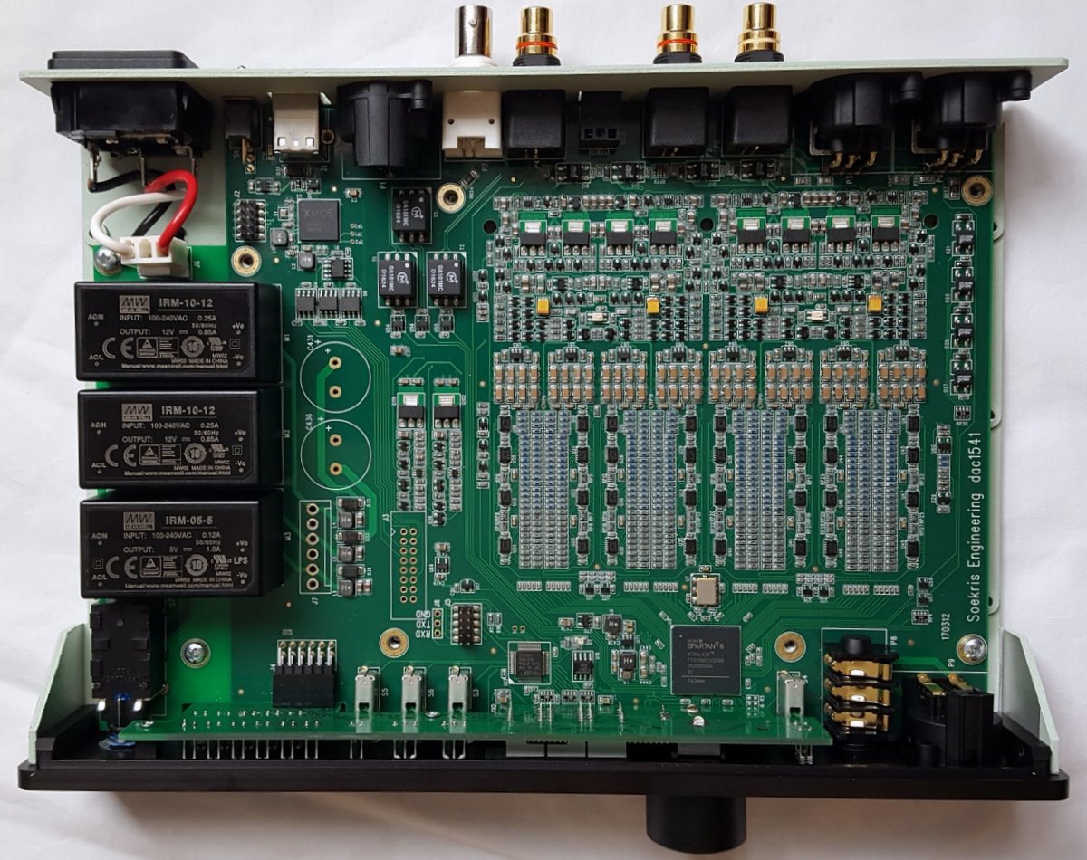

https://www.reichelt.nl/snt-module-5-w- ... D_BwE&&r=1
Deze hebben toen ook eens bekeken, die zaten in die Soekris DAC 1541, maar volgens Ray dan nog wel met een mogelijke aanpassing.
Als voeding voor een Streamer, lijkt niet echt verkeerd.
Hans

Deze?
Jup, IRM 05-5 en IRM 10-12

Berichtdoor Shadow » za 08 dec 2018, 23:33
Wat me wel opvalt aan die Soekris 1541 is dat de 12V voedingen paralel staan zonder een vorm van afregeling en dat er 2 plekken open zijn voor condensatoren die niet benut worden...
