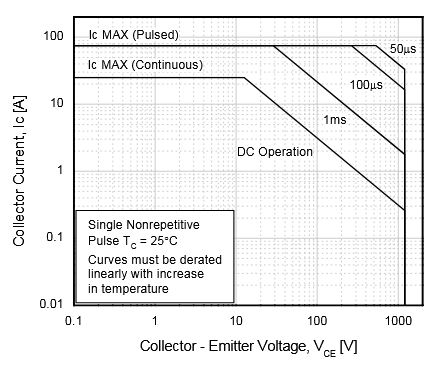

deze De Fga25n120 igbt daar heb ik 8 van
G7PH42U heb 5 stuks van liggen
H40R1353heb ik er 4 van liggen
ihw3030N1602R2 daar heb ik 3 van liggen
Zit hier niks bij wat te gebruiken is Anne Peter :?:

Zoals ik het interpeteren is er met die H40R1353 tot 400 mA DC te gebruiken Maar het is geen mosfet .!

De eerste is al raak, FGA25N120, staat zelfs een DC SOA bij ! Nog ruim 500mA bij 500V moet wel genoeg zijn.

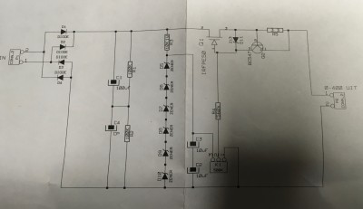

Anne mag die igbt in die print die heb , Ik bedoel werkt dat.? :?:
Als hij sneuvelt geen man overboord ik heb er zat Zou een leuk ontwerp zijn voor anderen ook
Krijgen ze van mij een of twee fga igbt heb er zat :D

Waar heb je die irfpe50 gezien
Zover uk weet heb ik die niet Peter
shit draadje vergeten :oops:
Berichten: 22663
Re: KT88 testen
Berichtdoor Pjotr » ma 08 jan 2018, 12:26
Surprise: Die staat in je eigen schema! :relax:
En hier: https://www.eoo-bv.nl/mosfets-to-218-to ... fpe50.html

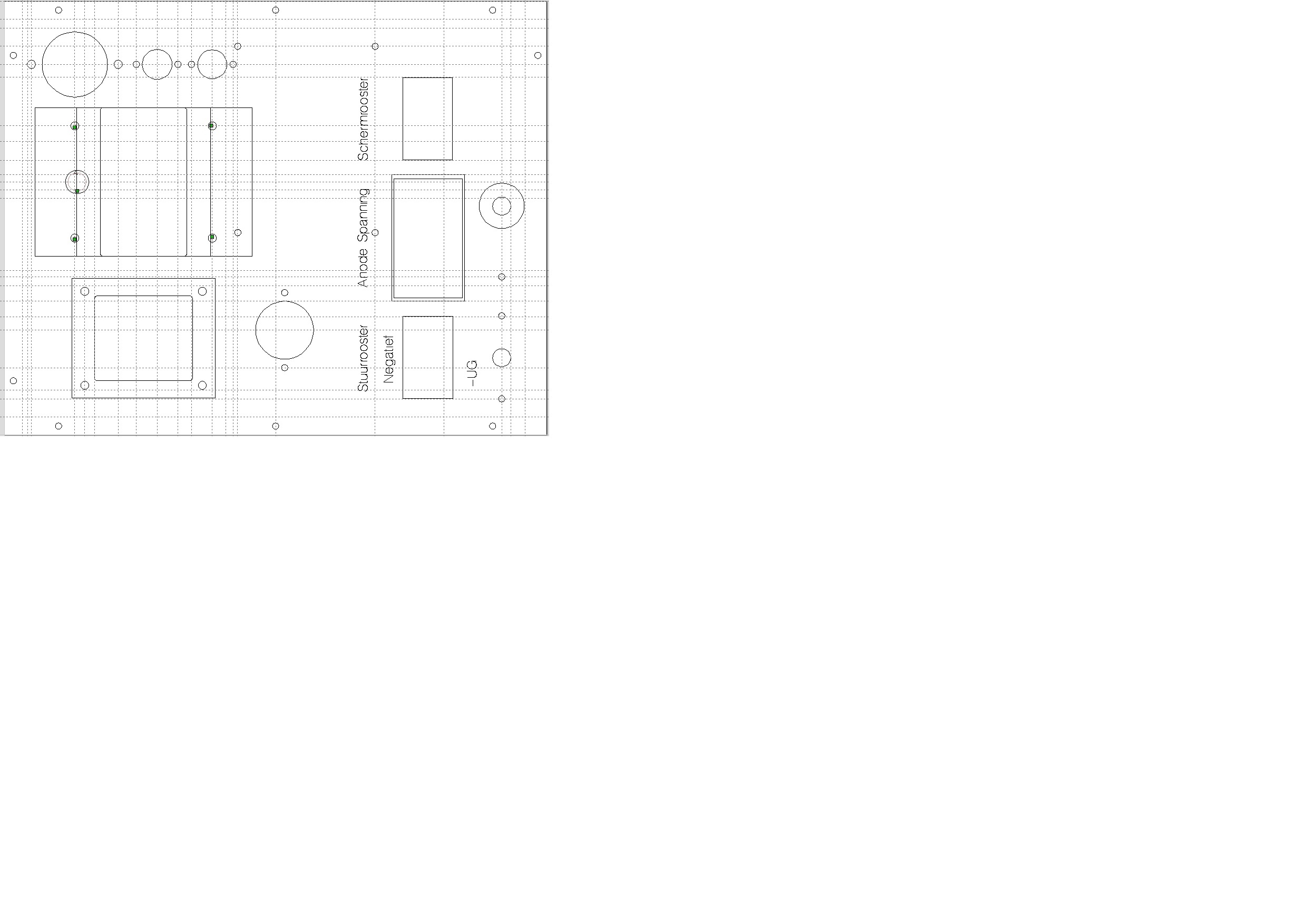

Ik heb heel de middag 13:15-14:30 aan het worstelen geweest om Mn tekst te roteren
Er zat een mogelijk op maar waar ook alweer uit eindelijk gelukt O:)
Kijk of ik het plaatje al binnen heb via het netwerk
Dat is het boven aan zicht wat er op en inkomt
Van de meeste dingen staan alleen de gaten

Nee Willy , dank je voor de hulp :D
ik teken met VCarve pro
daar kan ik meten de frees kiezen
soort bewerking = binnen of buiten de lijn of met graveren op de lijn
en de G-Code genereren voor Mn Cnc machine
Maar er kunnen wel 1000 dingen mee en in Mn bol passen er maar een stuk of 10
Die bol van mij is een soort emmertjes geheugen is het vol gaat de oudste er weer uit :D .

Het meeste is al weg gefreesd
Nog een paar gaatje en tekst :P

Hmmmm ik weet nu nog steeds niet of in dat schema een van die igbt die ik heb liggen werken :( of die irfp460 :(
Kan het gewoon proberen heb er zat geeft ook een beetje leven in de brouwerij O:) maar niet heus :(

Ik heb die bovenplaat voor zien van 3 gaten voor metertjes welke van links naar rechts zijn
Negatieve rooster spanning met een potmeter van uit 50+6,3 volt AC gelijk gericht moet ongeveer 75 volt DC geven
Middelste paneel meter is een dubbele voor Anode spanning en Anode stroom ook regelbaar tot 400 volt
Rechtse paneel meter is ook een dubbel metertje voor de schermrooster spanning en stroom
1 Trafo liggend met aansluitingen aan de onderkant 50 volt 6,3 volt 1 Amp 15 volt 1 Amp 6,3 volt 6 Amp
De Hete trafo 300-250-0250-300 volt 6 ,3 volt 6 Amp gebruik alleen de 300 volt en de 6,3 volt
Een 500 uF 500 volt
Dan zitten er twee OB2 op voor schermrooster
Morgen Een buisvoet KT88 , gaten 2 potmeters , 4 gaatjes voor de print , en 1 voor een igbt of de irfp460.
Stekker bussen op de Anode spanning en negatief , kan er om te testen ook een lichte buizen vertserker mee voeden

Ik zou die IGBT proberen Bert. Moet gewoon werken in dat schema van jou met die zeners in serie en potmeter. Wel op een flinke koelplaat schroeven dat ding. En vergeet de isolatie niet!
