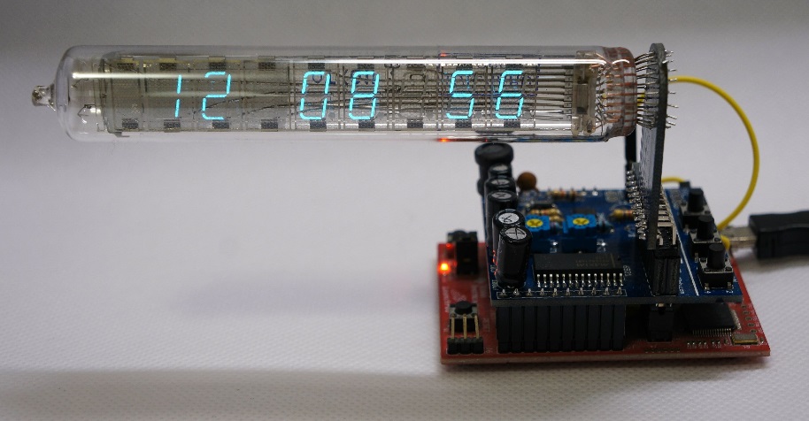

Nee is VFD, is echt totaal wat anders. Je stuurt ze anders aan, wel een voordeel dat je geen 170V nodig hebt zoals bij nixies. Vooral de buisjes waar meerdere segmenten in zitten vind ik ook wel gaaf eigenlijk, zoals een IV18. Heb er hier laatst wat van gekocht, wil ik nog wel wat mee gaan doen. Dit bv, willekeurig voorbeeldje:

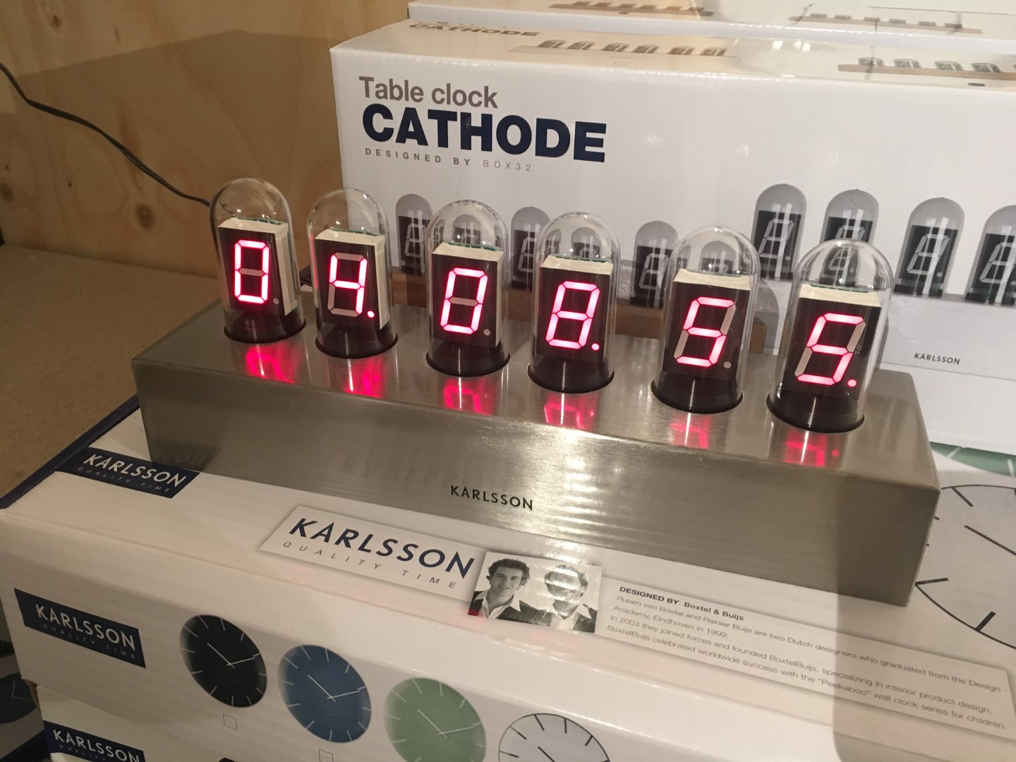

Ik kwam laatst deze tegen. Geen Nixie en geen VFD. Veel modernere LED. Belachelijke prijs overigens, geloof iets van €170.

Vinculum schreef:Ik kwam laatst deze tegen. Geen Nixie en geen VFD. Veel modernere LED. Belachelijke prijs overigens, geloof iets van €170.
Als ik naar het letterfont op de achterkant kijk zou ik zeggen: Designed and made in China

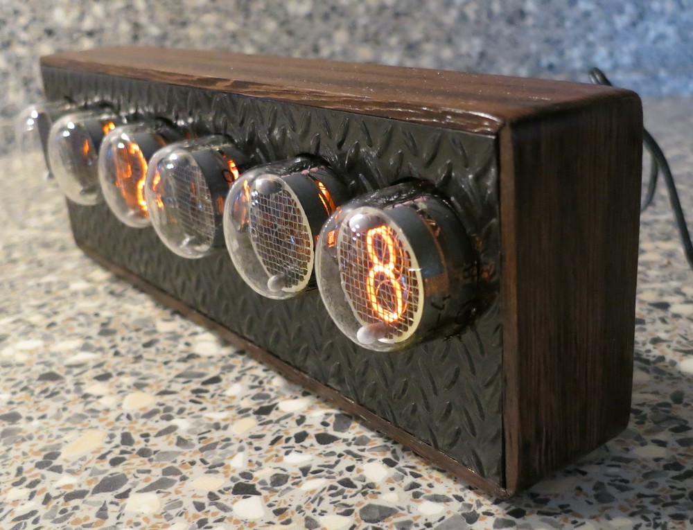

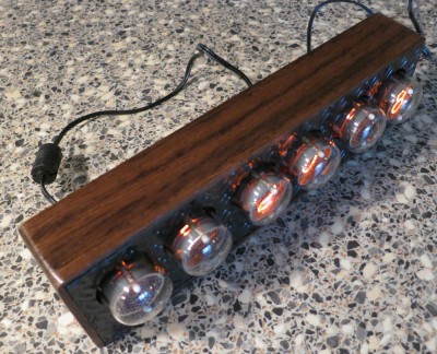

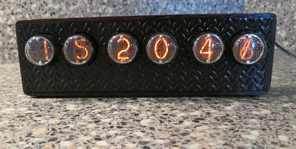

Nog even weer aan het knutselen geweest met IN-4 nixies. Kastje gezaagd dat qua afmeting gelijk is aan de vorige, alleen veel smaller. Houtsoort is Wenge, in combinatie met een zwarte frontplaat. Vind persoonlijk de vorige versie mooier, frontplaat was misschien mooier in metallic in deze combi, maar je probeert eens wat he :D

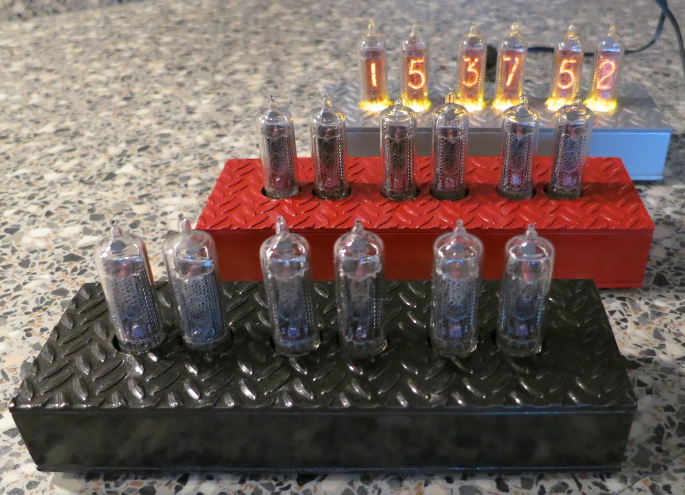

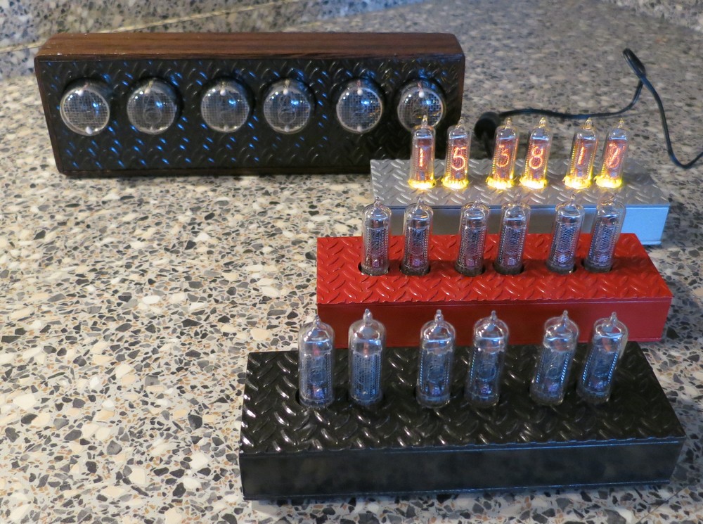

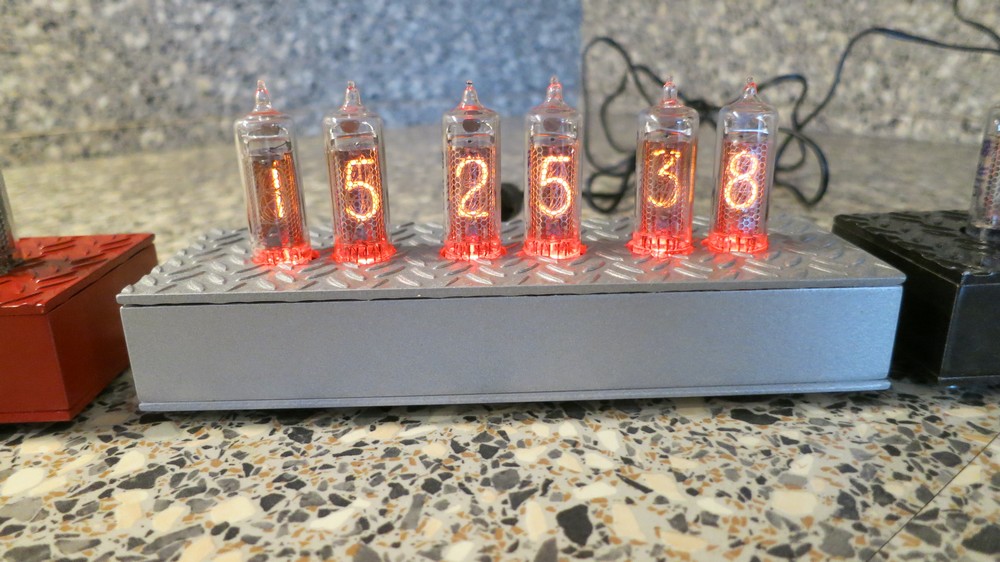

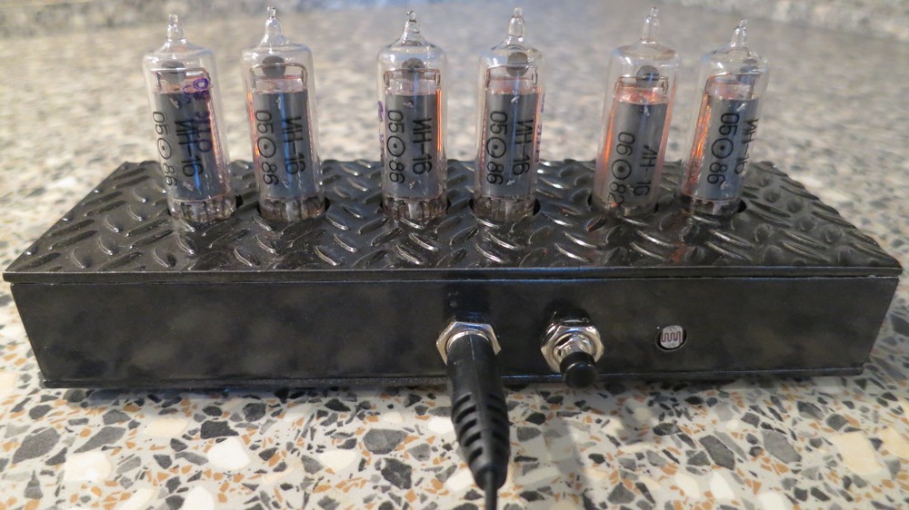

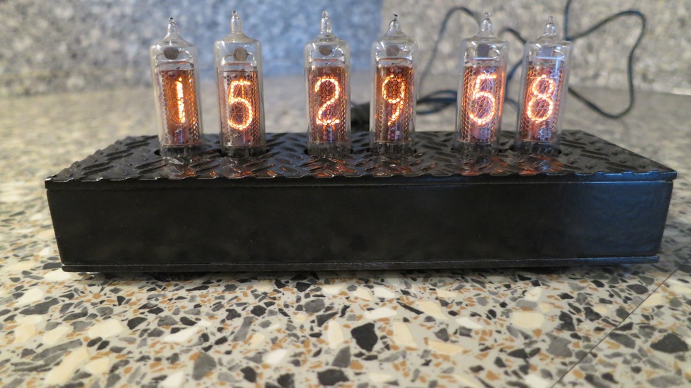

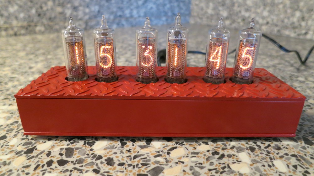

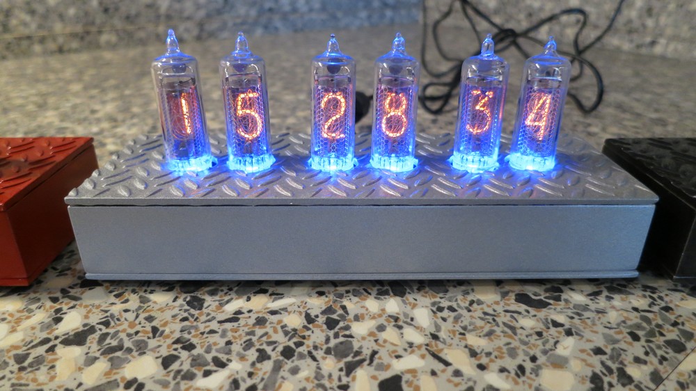

Dan, lagen er nog IN-16 nixies te wachten op een jasje. IN-16 nixies zijn side view itt de top view IN-4's, en kleiner. Tevens hebben ze niet de 'russische 5' en daardoor een wat minder retro/vintage uiterlijk.
Heb voor de behuizing gekozen voor alu profiel (buis) van aluminiumopmaat.nl, met een losse boven- en onderplaat. Geen hout dus dit keer. Was toch bezig, heb er 3 gemaakt, en ieder een ander kleurtje gegeven, ook maar eens proberen. Het worden overigens kadootjes voor onder de kerstboom :proost: Dus ik moet er binnenkort afscheid van nemen.
In vergelijking met de IN-4's, kleiner dus:
Dan in willekeurige volgorde, met naar wens RGB kleur als backlight. Underlight. Of zoiets :D of niet natuurlijk. Intensiteit van de nixies past zich aan aan het omgevingslicht, dat is de LDR op de achterkant.

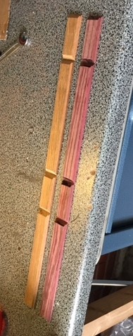

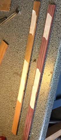

Er ligt nog IN8-2 te wachten op een jasje, dit is ook side view. Lijkt verder veel op IN-16, zijn wat groter. Komen in een houten framepje, vanmiddag gezaagd en gelijmd, liggen te drogen.

Overigens vind ik dat IV18 buisje zeer zeker zijn charme hebben, alhoewel het bedenken en maken van een passende behuizing hiervoor me niet simpel lijkt.

Die IV18, intrigerend ding vind ik dat, het jeukt om daar wat mee te gaan doen. Het is denk ik niet eens zo heel moeilijk, de tijd routine neem ik over uit de nixie klokjes (DS3231 RTC) die echt heel nauwkeurig is. Heb er nu 1 al een half jaar lang aan staan oid, zit gewoon nauwelijks afwijking in. Arduino met ATmega328 chip ben ik nu wel aardig in thuis, hiermee serieel een VFD driver aan sturen, die blijkbaar nog gewoon in productie is! Had het ding al eens in een ouderwetse PLCC package gezien, maar hij is er ook gewoon in TSSOP. Zit de complete (multiplex) sturing voor een VFD in.
Dan nog 50V voeding, wat minder is waarschijnlijk ook genoeg, 5V filament (deed men vroeger AC, maar DC schijnt ook goed te gaan) en dan ben je er al.

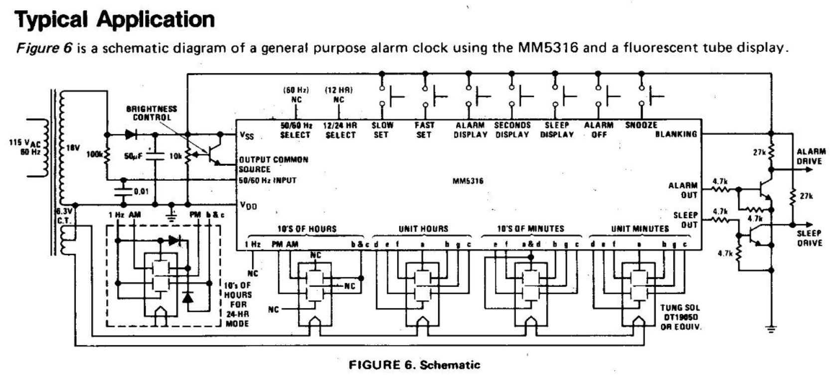

Grappig ding die MM5316N, even opgezocht, zit de hele klok ook wel zo'n beetje in, inclusief VFD aansturing. Inderdaad geen multiplex..(zou ik wel willen gaan doen, of het moet er gewoon niet uitzien, ghosting problemen, etc). 3V VDD AC direkt van de trafo filament, VSS op 30V, lichtnetfrequentie als referentie, wat in de praktijk erg goed gaat, heb hier ook een klokje die dat doet.

Berichtdoor Ah!buis » ma 10 dec 2018, 23:23
Dat schema heeft losse buizen met de gloei in serie op 6volt = 1,5V/buis.
En het IC is een heel oud geval met P-mos, negatieve voeding.Hier getekend met Vss aan de plus en Vdd aan massa.
Berichten: 11354
Re: NixieNixieNixie
Berichtdoor Barry2001 » ma 10 dec 2018, 23:37
Ah ik zie het, die trein eronder is filament, dacht dat dit ook via de chip liep. Zag je geen verschil onderling op de vfd buisjes, met filament in serie? Zal ook wel meevallen, aangezien ook dit niet kritisch is.
