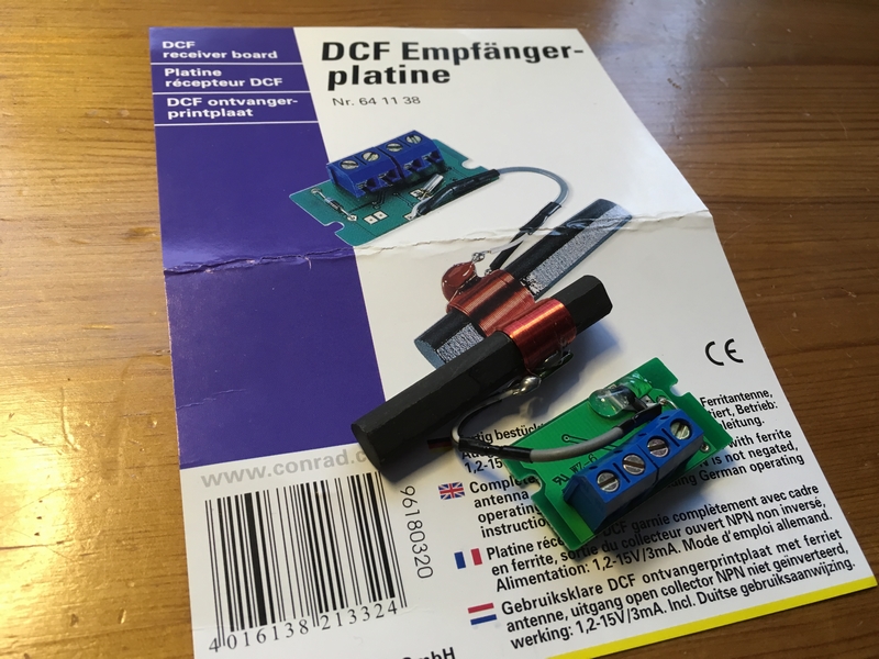

Als je DCF77 overweegt, blijf eigenlijk weg van het Conrad DCF moduultje. Doet wel wat maar is niet erg gevoelig. Kun je beter bij HKW shoppen: http://www.hkw-shop.de/ Is stukken beter en hebben ook goede kant en klare ferriet antennes: Hoe groter hoe beter.
Zo'n Conrad kitje heb ik nog liggen, al erg lang, weet eigenlijk niet eens meer hoe ik er aan kom, kan wel zijn dat íe een keer bij een kitje zat nu ik erover nadenk.
Ik houd het in gedachten, als deze niet selectief / gevoelig genoeg is. Op de DCF Wiki zie ik dat er uitgezonden wordt op 77.5kHz, daar zit natuurlijk een hoop troep en storing van van alles en nog wat. Alternatieven, synchroniseren via internet, Wifi? Is een stuk lastiger te programmeren natuurlijk. Ethernet kabeltje ernaartoe wil je niet. GPS? Ruwe NMEA data is heel simpel van opzet, GPS modules kosten 3x niks maar de kans dat er binnen geen satelliet gezien wordt is te groot denk ik.
Ik bekijk het nog wel even, heeft ook nog niet de allerhoogste prio. Heb net een RTC besteld en wat LED multiplexers om in de vakantie wat te knutselen, ik ben al heel blij als het me lukt om vanuit de Arduino iets klok gerelateerd op de LED drivers te kunnen uitsturen :mrgreen: bv seconden laten meeknipperen oid, wordt voor mij als programmeer leek al een hele opgave.
