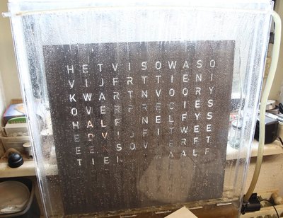

Berichtdoor audiomanics » za 16 nov 2019, 19:31
En weer een plaat messing gepest met wat huis-tuin-en-keuken-chemicaliën:
Nu ook met een OLED schermpje op da achterzijde om de tijd, datum en helderheid in te stellen..

zo'n text kan gewoon de hele dag gelijk blijven :rofl:

Berichtdoor audiomanics » za 16 nov 2019, 20:02
Dat is ook zo... je denkt toch zeker niet dat ik er zo'n moeilijke klok in ga bouwen? nah.. gewoon een paar ledjes aansluiten.. staat hij in ieder geval 2 keer per dag precies gelijk.. :^o

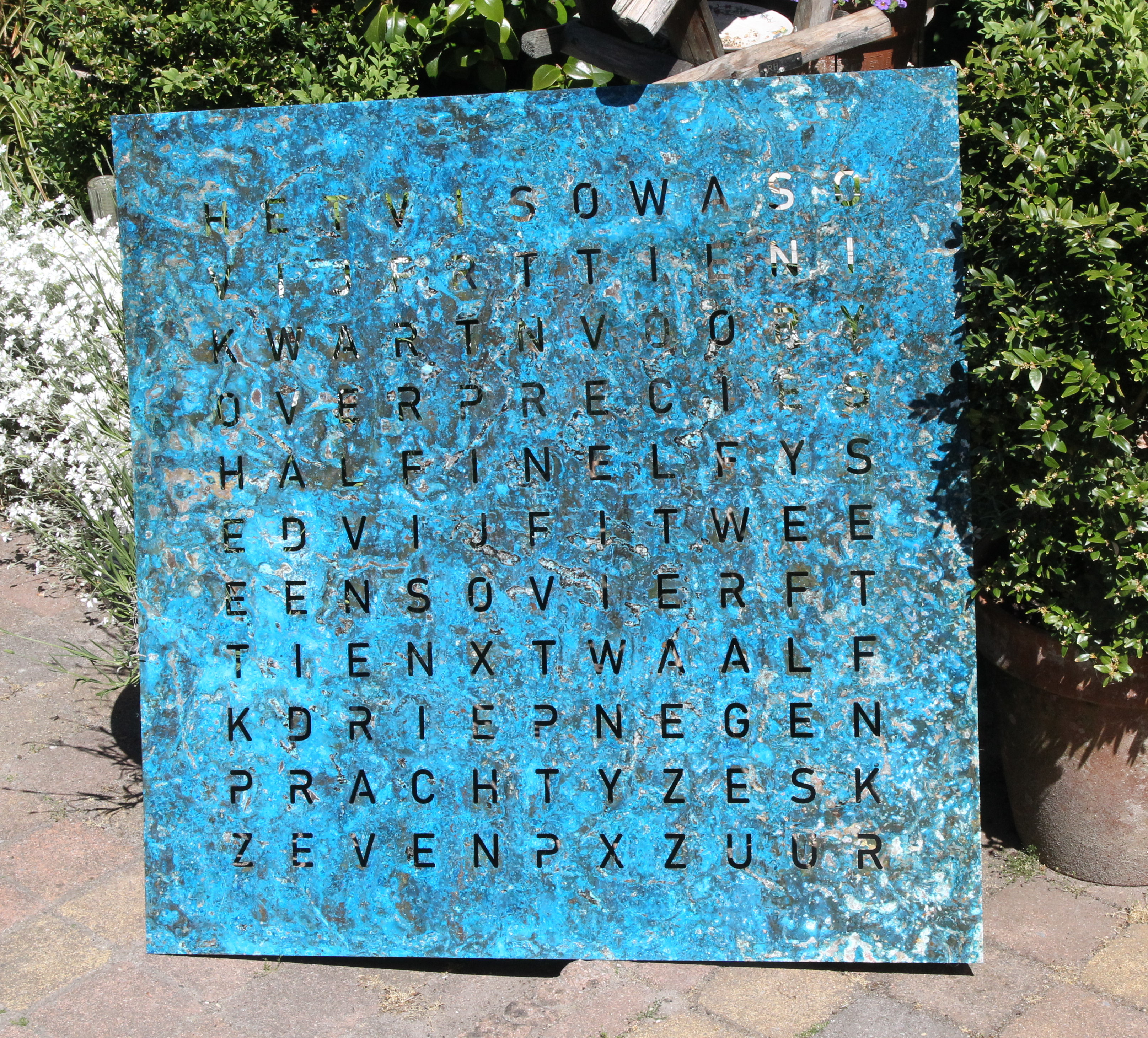

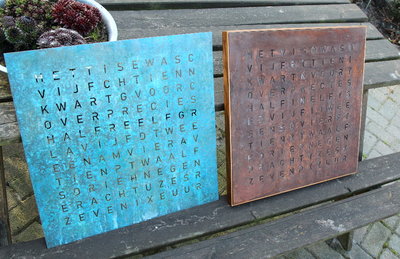

Berichtdoor audiomanics » do 23 apr 2020, 22:45
Toch nog even een paar goed gelukte faceplates gemaakt.. Zo blauw gaat me steeds beter af met het zoeken naar de meest lugubere mix van chemicaliën.. Ook het zoeken naar een mengseltje voor het Cortenstaal was een tijdje experimenteren.. Zitten zelfs middelen bij die niet vrij verkocht worden: voor 40% waterstof-peroxide moet je toch wat moeite doen kennelijk, bij bepaalde zuren kijken ze je ook al wantrouwend aan..

Berichtdoor hannesie » do 23 apr 2020, 22:50
Gaaf man, die chemische reactie, die duurt een nachtje of een uur, ben wel benieuwd naar dit soort processen. :kwijl:
Lijkt mij ook wel dat je dat niet in de woonkamer moet doen, maar met een goed masker voor de vrijkomende resultaten van zo een proces. :shock: :lol:

Berichtdoor audiomanics » do 23 apr 2020, 22:57
Wat dacht je van 1 tot 5 weken.... 't meeste gebeurt in een bak achter het huis maar voor tussendoor behandelingen heb ik in de werkplaats een verwarmde dichte borrelbak van 80x80x5 staan:

Berichtdoor Henkjan » do 23 apr 2020, 23:23
peroxide is wat dampen betreft veilig, komt alleen zuurstof vrij. 2 H2O2 -> 2 H2O + O2
wel kan t als je er ijzer in doet ineens snel gaan met de ontbinding en zal t dus erg heet worden.
40% peroxide kan je ook wel zelf maken uit lager geconcentreerd spul, moet je wel een vacuum destillatie torentje in je schuur hebben
en die witte vlekken op je handen gaan vanzelf weer weg na een paar dagen

Berichtdoor audiomanics » vr 24 apr 2020, 0:29
hannesie schreef: maar dan wel wat minder agressief dan.
40% waterstof peroxide, salpeterzuur, zoutzuur, ammoniak, zout, schoonmaakazijn... redelijk agressief toch?

Berichtdoor beamzer » zo 07 jun 2020, 11:18
audiomanics schreef:Toch nog even een paar goed gelukte faceplates gemaakt.. Zo blauw gaat me steeds beter af met het zoeken naar de meest lugubere mix van chemicaliën.. Ook het zoeken naar een mengseltje voor het Cortenstaal was een tijdje experimenteren.. Zitten zelfs middelen bij die niet vrij verkocht worden: voor 40% waterstof-peroxide moet je toch wat moeite doen kennelijk, bij bepaalde zuren kijken ze je ook al wantrouwend aan..
Als je dan verteld dat je het nodig hebt om een klok te maken vertrouwen ze je helemaal niet meer :lol:
Kees
Die blauwe plaat is echt schitterend! Is dat op basis van een koperen plaat?

Berichtdoor audiomanics » zo 07 jun 2020, 11:23
Messing (MS58) gepatineerd.
Ook een grote van 900x900mm gemaakt uit het gewone messing:
