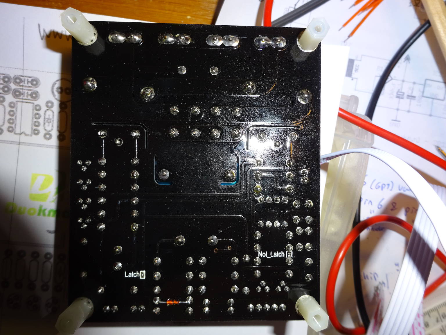

een tijdje terug kocht ik een softstartbord:
http://www.ebay.de/itm/New-Class-A-powe ... 3a991f7af3
nu blijkt echter dat de standaard manier van schakelen is met een klikaanklikuit is en dat is niet zoals ik m wil inzetten; nu is die volgens de beschrijving om te bouwen naar latching, maar hoe je dat dan moet doen is er niet bij gezet :think: wel staat er een opdruk op de onderkant van de print.
kan iemand er soep van maken?

Vermoedelijk het soldeerdruppltje bij "latch" weghalen zodat er geen verbinding meer is.En dan een druppel bij "no latch" om er een verbinding te maken.

Ah!buis schreef:Vermoedelijk het soldeerdruppltje bij "latch" weghalen zodat er geen verbinding meer is.En dan een druppel bij "no latch" om er een verbinding te maken.
Ziet er wel naar uit dat dit de manier is.

Berichtdoor Henkjan » vr 12 aug 2016, 22:57
en ja hoor, Anne gaat door voor de ijskast :goeie:
