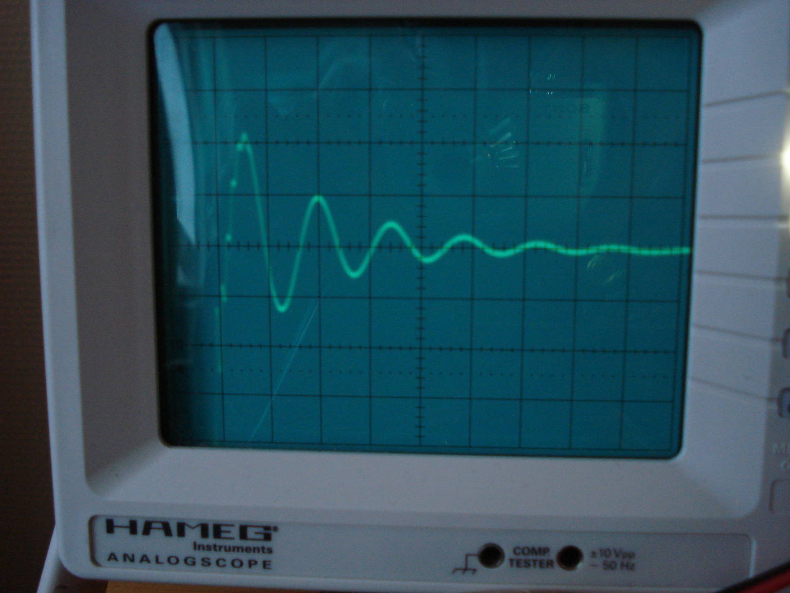

Ik heb natuurlijk stevig ingezoomd op de slingering. Ik zal later wat plaatjes posten van andere trafo's met schaalverdeling.

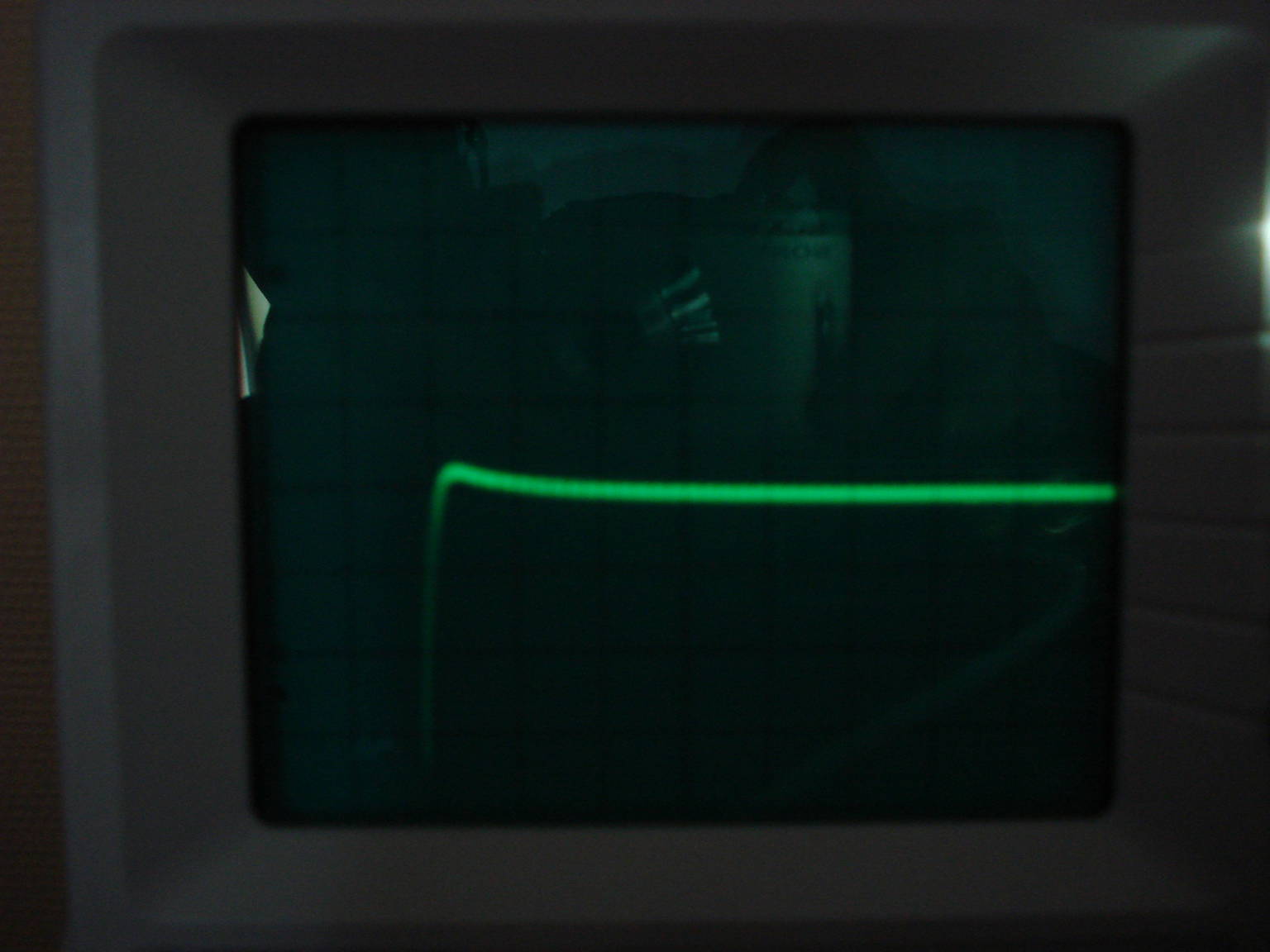

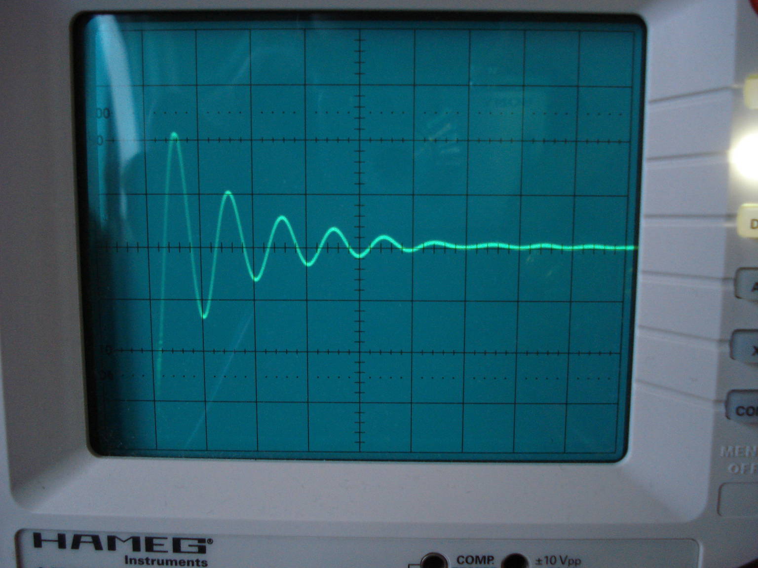

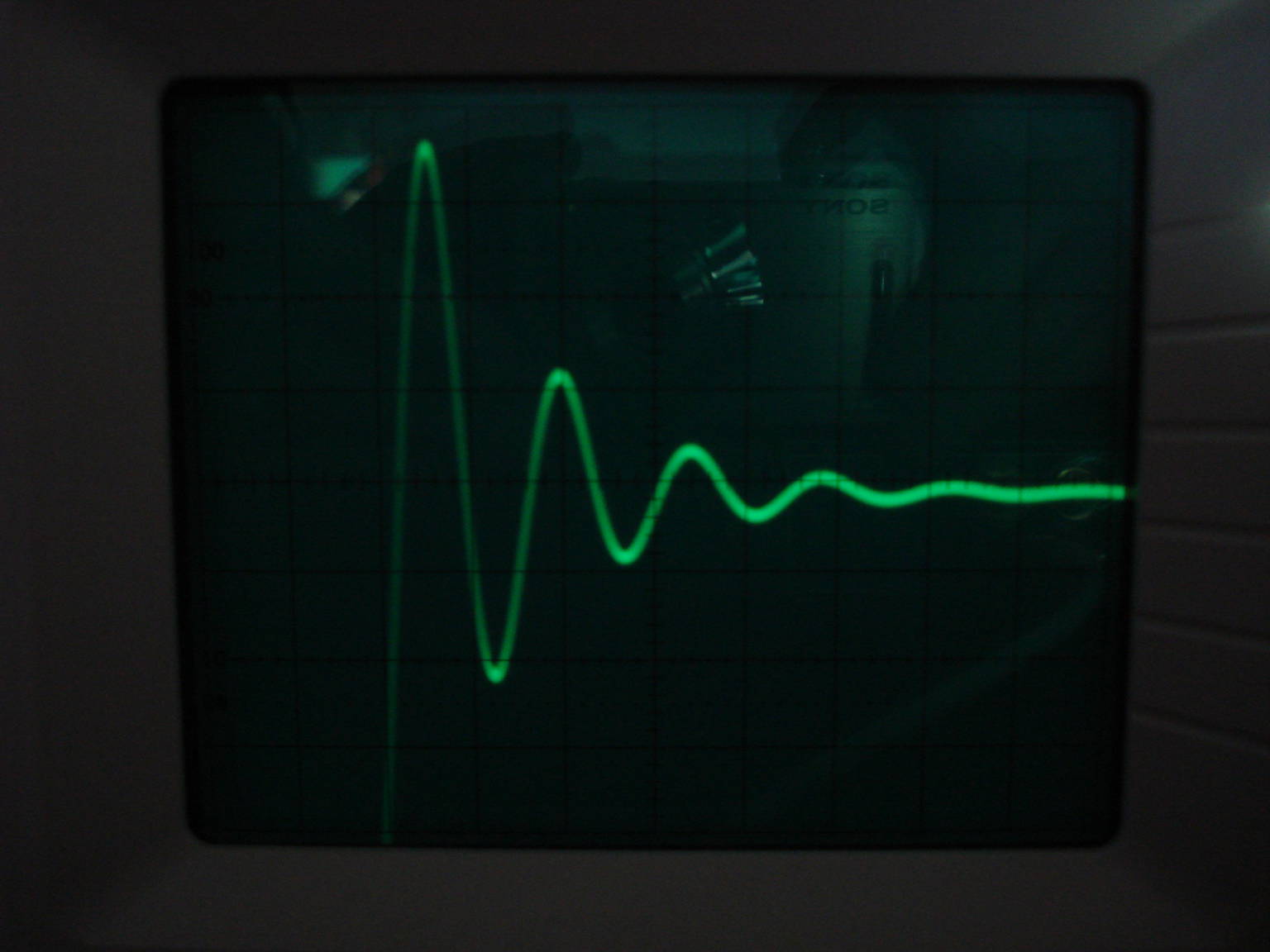

Onder een paar foto's van ongesnubberde trafootjes aangesloten op de jig. Hierbij zijn steeds de primaire en andere secundaire winding kortgesloten.
jig met stijle neerwaartse flank (eenheden: 2V, 2ms)
6V-5VA bloktrafootje (eenheden: 2V, 10us)
25V-250VA ringkern (eenheden: 2V, 1us)

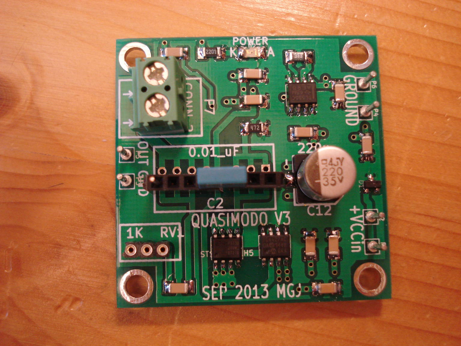

Ik heb een aantal printjes laten maken van de SMD-versie. Stuur me een PM als je interesse hebt. Een (leeg) printje kost 2,- excl. verzending.

Het printje ontvangen. Ziet er goed uit. Nu de componenten vergaren en dan zien wat voor resultaten ik krijg. Bedankt Peter!

Het zijn geen opampjes maar een 555-timer, een fetgate-driver en een fet.

Heeft het een reden waarom je een 2K2 op je lijstje hebt ipv de 825r in het schema?
Co
Berichten: 3690
Locatie: Julianadorp
Re: Trafo snubber jig
Bericht door knuisje »
Dat is de voorweerstand voor het ledje. Met 2k2 brandt hij fel genoeg vond ik. Misschien een componenten groupbuy?

Wat me opvalt bij de osc.plaatjes is dat, ondanks twee heel verschillende trafo's 5VA en 250VA,het resultaat net hetzelfde is (op de frequentie na, faktor 10 verschil).Dan vraag ik me af, wat zien ik :? .Eigenschap van de trafo of van de meetmethode :o .
