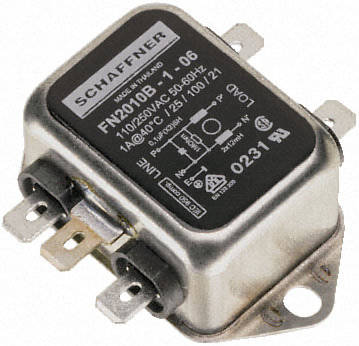

- Schaffner FN2010B-10-6 Netfilter (2x)

Schaffner filter
Schaffner filter
(hier afgebeeld de 1A versie)

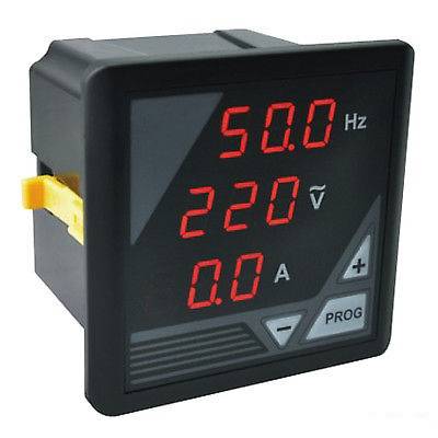

Mezelf nog een cadeau gedaan vandaag;
00073005.pdf
(124.24 KiB) 338 keer gedownload
Realtime bekijken van voltage, frequentie én, met de juiste CT, ampèrage :rock:

Netspanning is te laag :(
Moet de meter ook weer beschermt worden tegen te grote stroom en te oge spanning :o

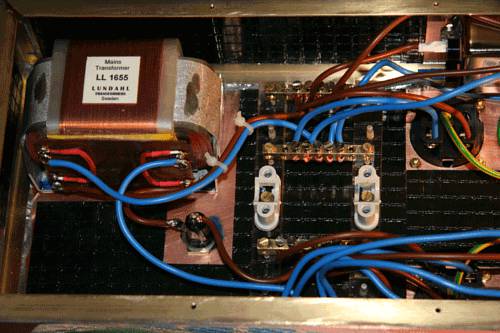

In mijn zelfbouw verdeelblok zit een Lundahl scheidingstrafo waar het kleine spul op aangesloten wordt, die trafo heeft een luchtspleet en rekent zeer effectief af met DC offset op het net.
Vervolgens heb ik een 10mm2 aarddraad van het verdeelblok direct naar het aansluitpunt van de grondpen geleid, zo heb ik tenminste een fatsoenlijke aarde.
Bij iedere rij zitten op twee van de vier contactdozen netfilters, daar zijn de TV, kabeldoos en andere vervuilers op aangesloten.

Gerrit ; Heel mooi, maar op het moment dat ik zó draad in een koperen behuizing ga verwerken dan hoog ik eerst m'n levensverzekering ff op hoor :-# Ik zou hem helemaal met trespa of pertinax bekleden óf alle draden fixeren op hun pad door de behuizing. Wel een prachtbehuizing trouwens :goeie:
Anne; Voedingsspanning van het display wordt 100mA afgezekerd, de CT met 5 of 6A, niks verder meer nodig.

Het valt wel wat mee O:) Het is niet goed te zien maar de koppelingen van de voedingsdraden zitten op 1cm dikke stukken plexiglas en het grootste deel is met antidreun plaat bekleed. Ik zou het nu, 7 jaar later, in ieder geval niet meer zo doen.
Komt best goed, was als grapje bedoeld, je wou toch reakties :sure:
Nog een, moet er ook geen cosφ meter bij :lol:

Tja Crompton, leuk, maar ik ken het niet...tis hier toch vooral ABB en Siemens in de installaties.
Het paneel metertje is toch vooral gewoon leuk :wink:
