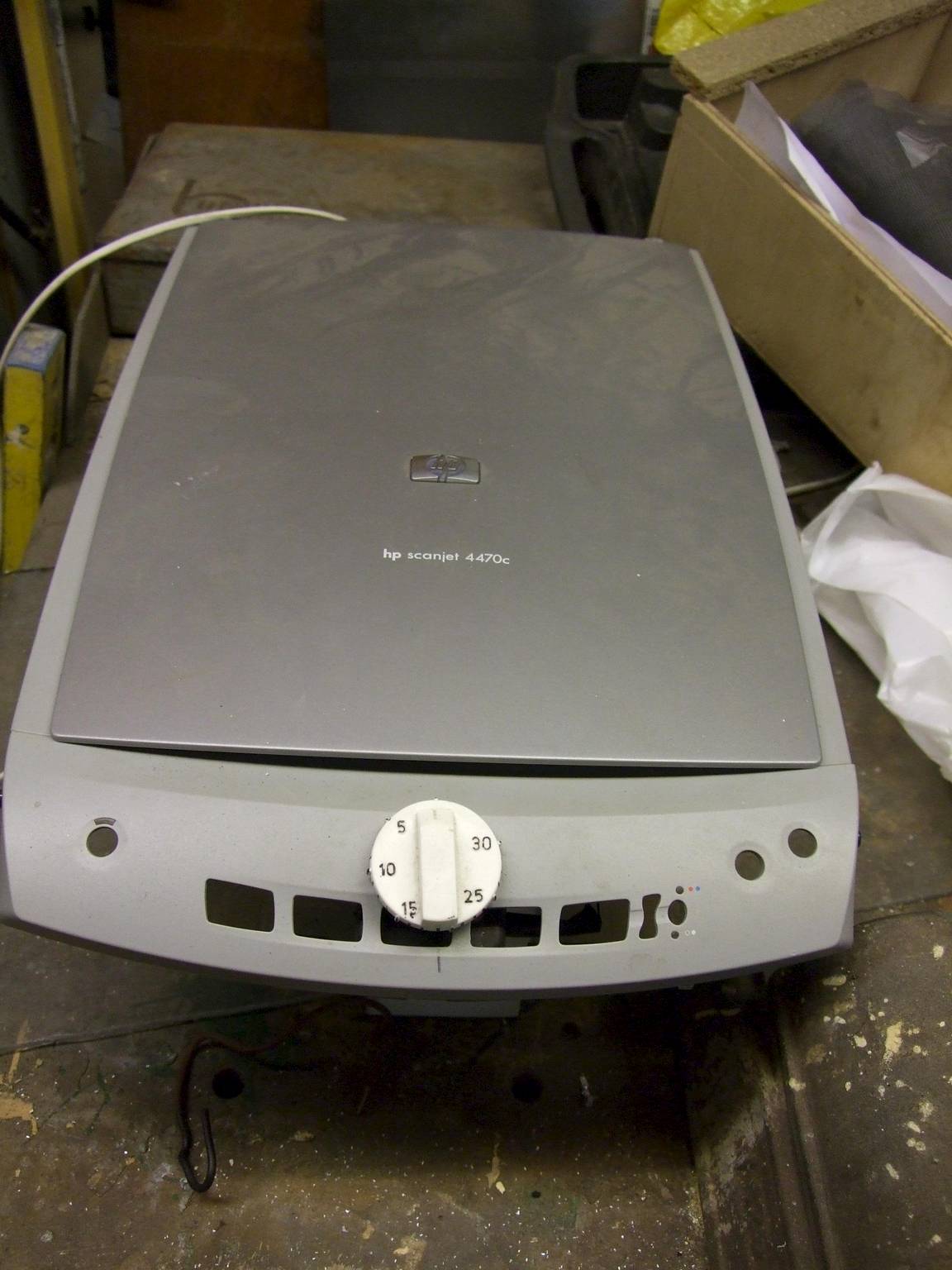

Mijn ets-verhaaltje
Wat het belangrijkste is, is je negatief. Heb je die goed, dan komt de rest, zo heb ik dat tenminste ervaren, niet zo nauw.
Ik print niet meer thuis op mijn laserprinter. Ik maak de PDF, loop naar de copy-sjop. Even op de z/w printer uitdraaien en dan op een fatsoenlijke kopieermachine overzetten op een transparantje. Die transparantjes heeft de copy-sjop, maar ik heb in het verleden zelf ook sheets gekocht voor de laserprinter.

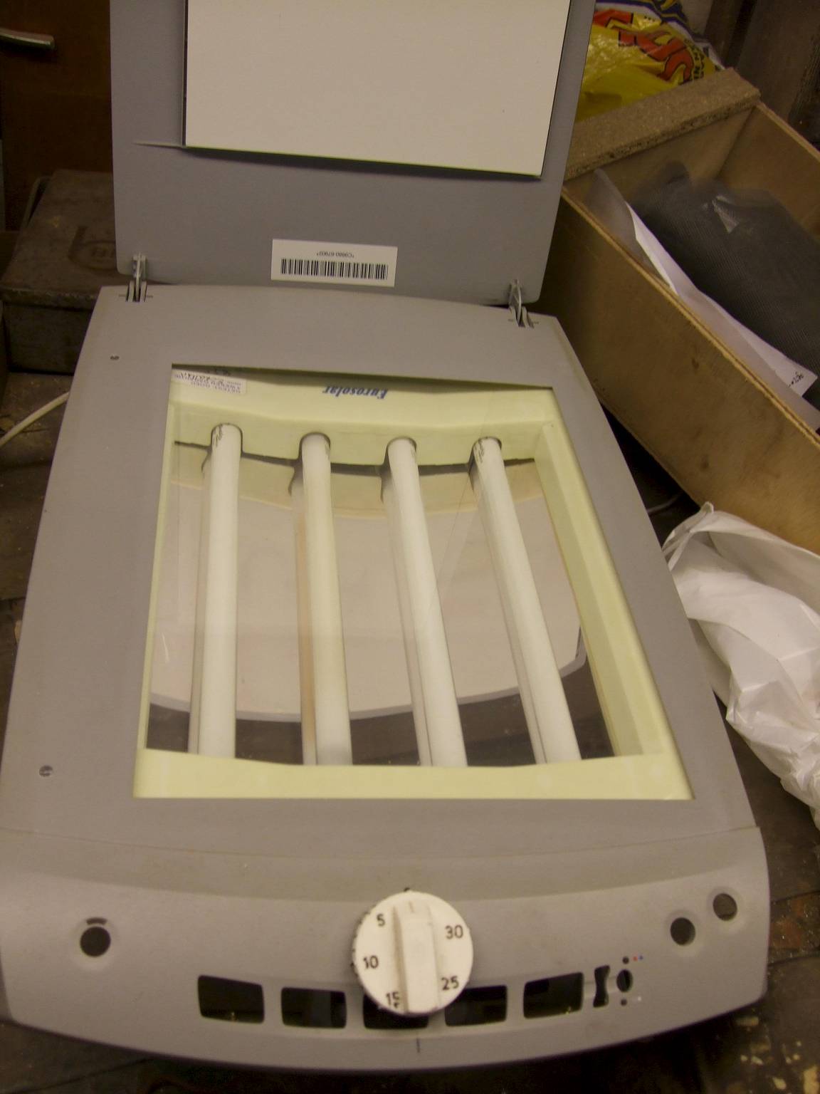

Belichten;
Houten behuizing met in de DEKSEL! 3 UV TL lampen. De print leg ik dus op de bodem van de behuizing, met de fotolaag naar boven. Layout erop, op zo'n manier dat je de tekst kunt lezen. Ik doe ALTIJD tekst op mijn bottom layer om te voorkomen dat ik de print gespiegeld maak. (Iets met ezels en stenen)
Belicht tijden zijn helemaal afhankelijk van je sheet, mogelijke glasplaat, TL lampen en merk PCB. Mijn ervaring is dat als ik een fatsoenlijk negatief heb, ik tussen de 2 en 3 minuten kan belichten. Maakt niet zo gek veel uit.
Voor en na het belichten hoef je de print niet panisch uit het licht te houden. Ik zou hem niet een uur in de volle zon leggen, maar je hoeft echt niet in een donkere kamer te werken.

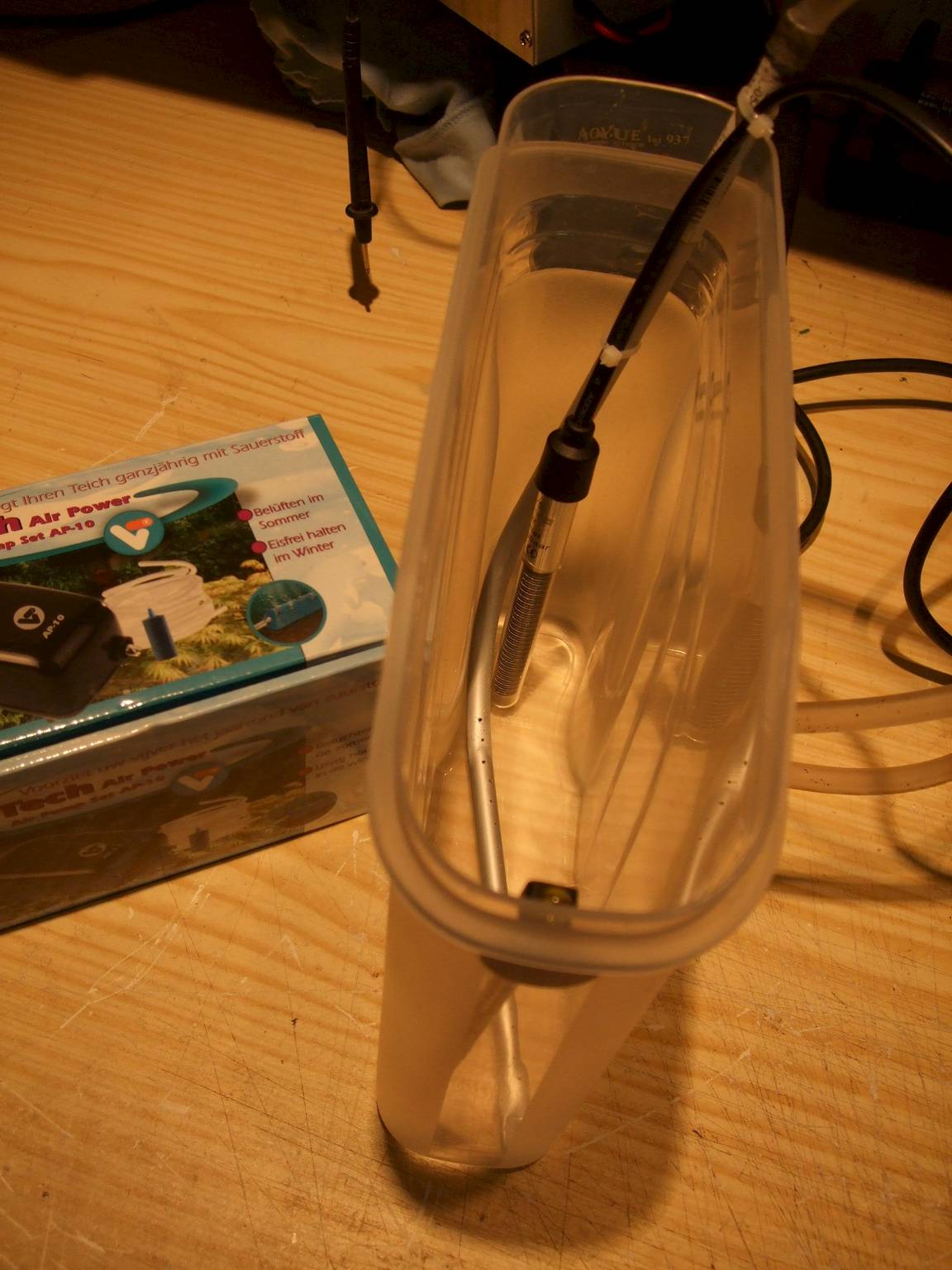

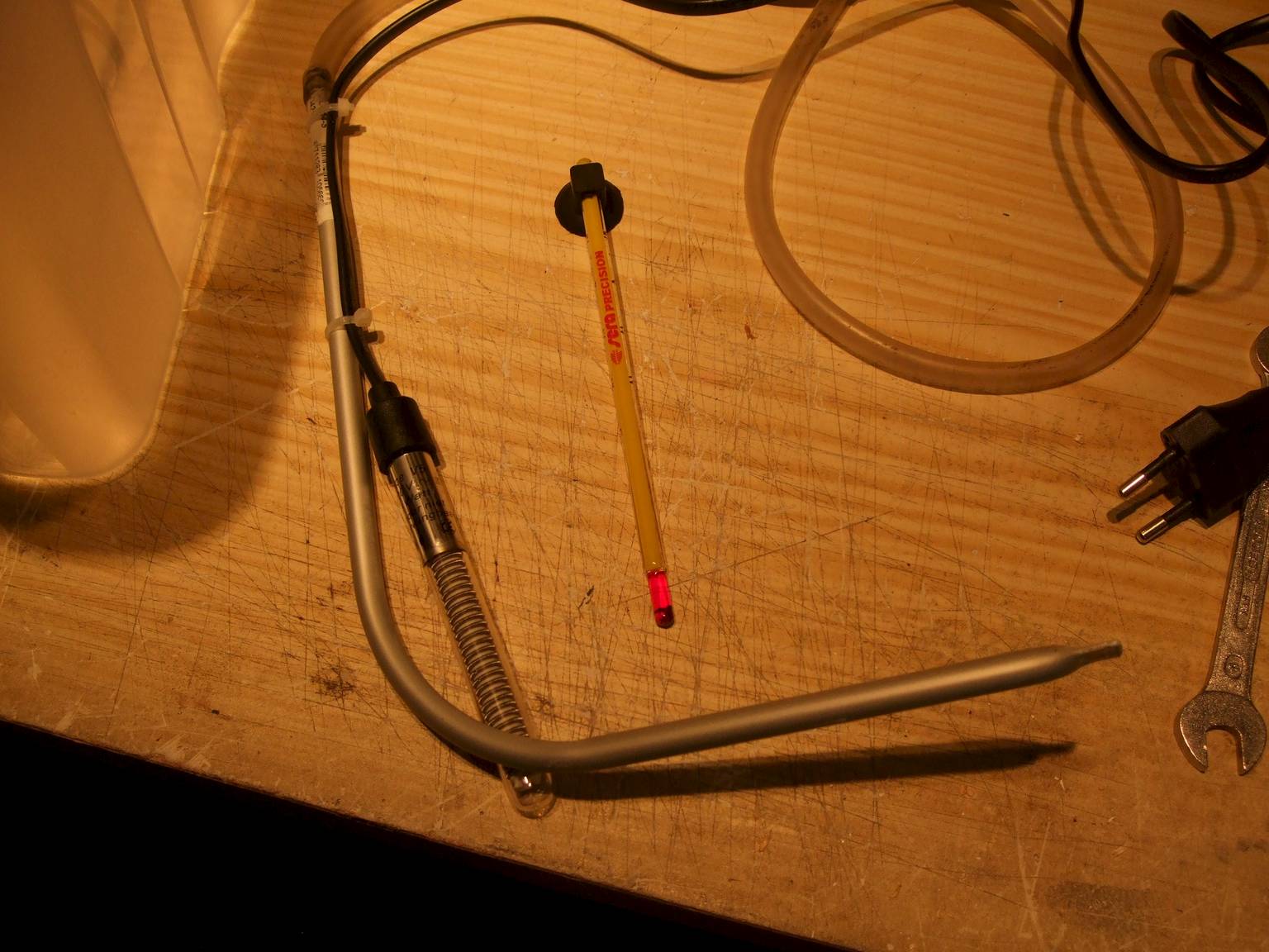

Etsen;
Ik heb in het verleden wel eens Fe3Cl gebruikt, maar inmiddels nier meer. Ik gebruik Natrium Persulfaat, van DB of de lokale elektronicazaak. Dit spul werkt prima en je hebt wat meer zicht op je printje. Gewoon volgens sticker oplossen in water. Als je met oplossing gaat etsen op kamertemperatuur moet je engelengeduld hebben en met wat pech komt de print er niet mooi uit. Ik had een warmte element ergens liggen, dus die gebruik ik om de oplossing op temperatuur te krijgen. Ik monitor/regel de temp momenteel niet, maar dat zou nog kunnen. Ik heb nog ergens een temp probe van eBay liggen.
Als de print goed is belicht en ontwikkeld, zul je binnen een paar seconden in het etsmiddel zien dat de koperlaag wat matter wordt. Gebeurt dat niet, heb je of te kort belicht of te kort ontwikkeld. Ik beweeg de oplossing wat, maar bij mijn oplossing duurt het zo'n 20 minuten voordat het koper weg is. Ik kom af en toe dus kijken naar de print.
Als al het koper weg is;
Na het etsen heb je een print met stukken epoxy en koperbaantjes met fotoprint. Fotolak soldeert niet lekker dus ik leg de print nog even onder de UV TL'en. Paar minuten later stop ik de print weer in de ontwikkelaar. Alle fotolak eraf en voila, een printje.

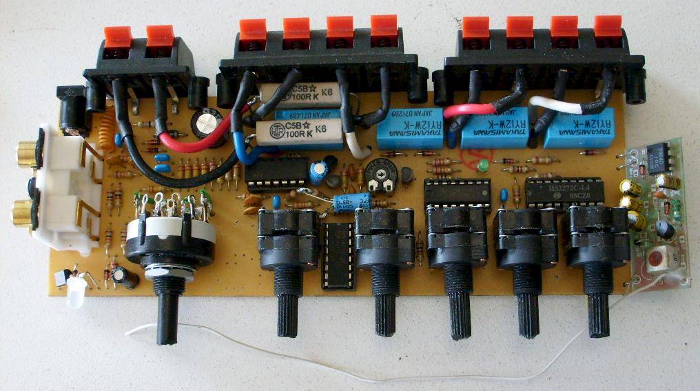

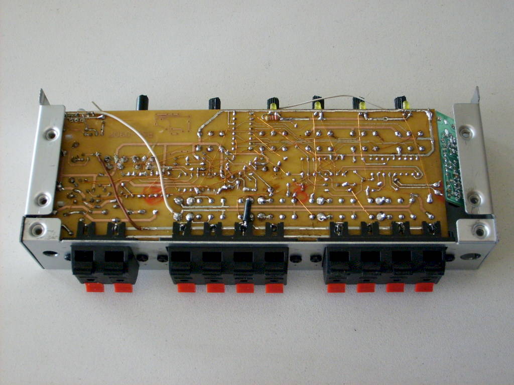

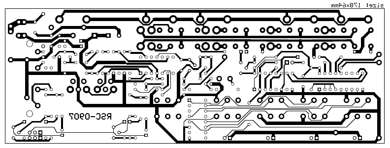

Ik weet niet wat voor printjes jullie (willen) maken, maar het gaat toch prima met een goedkope inktjetprinter en folie:
Er zitten behoorlijk dunne spoortjes op, maar het is goed gelukt:
Het moest allemaal in een standaardkastje en had een dubbelzijdigdoorgemetaliseerde moeten worden, maar het topcopper heb ik met draadjes op de onderkant gelegd, dus bovenop zitten geen sporen:
Zie http://www.luidsprekers.org/RSC/ waar dit ding voor is en laat ook eens wat zien.
Hoeveel vermogen denk je eigenlijk nodig te hebben?, zie Audio Power LED.

@mtb, wat is de dikte van dunste lijntjes in bovenstaande layout ?
Ik ben tot nog toe niet dunner gegaan dan 0.024".

Berichtdoor mtb » di 23 jul 2013, 18:52
De dunste spoortjes zijn 0"012 (0,305 mm) en dat ging dus goed.

mijn ets setje ziet er als volgt uit,
een oude gezichts-bruiner in een oude flat bed scanner gebouwd, werkt perfect, met bungard pcb's volstaat bij mij met 2 min belichten.
de sheets druk ik zelf af met een canon inkjet printer, heb het ook wel eens laten doen bij de copyshop maar vond het beter met originele inktcartriges van canon.

mijn etstbakje, een gewoon kunststof bakje, zet ik in een afwasbak gevuld met heet water, als verwarmings-element heb ik een elementje wat bedoeld is om drinktorens voor kippen/vogels vorstvrij te houden, dit samen houd de vloeistof mooi rond de 40 graden.
voor beluchting heb een een aluminium buisje 6mm met een buigijzer omgebogen, het uiteinde dicht geknepen en 1mm gaatjes geboord en dan met een aquarium lucht pompje. werk perfect
