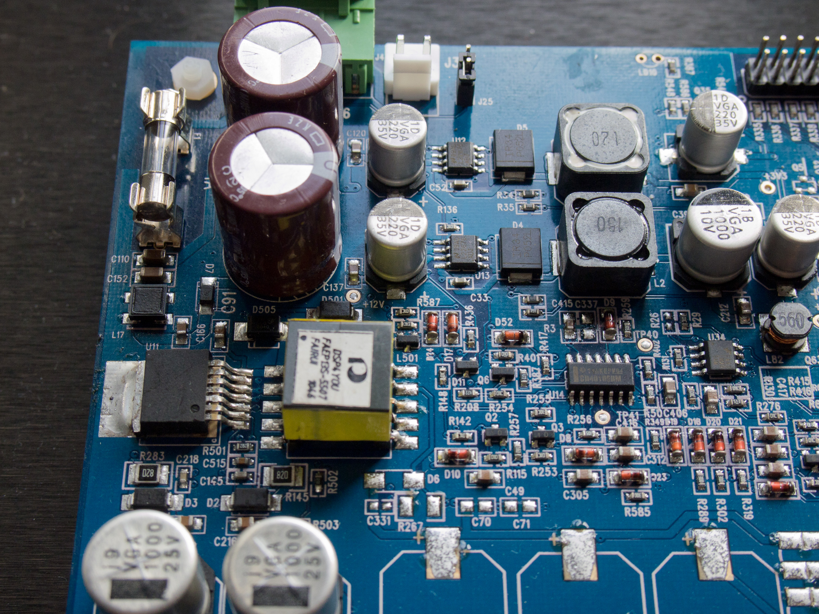

Denk er ook aan dat een vfd display meer stroom trekt dan een lcd display. Als je al 12V hebt kun je de 7812 op het volumeprintje overslaan. Dan heb je geen aparte 14V meer nodig.

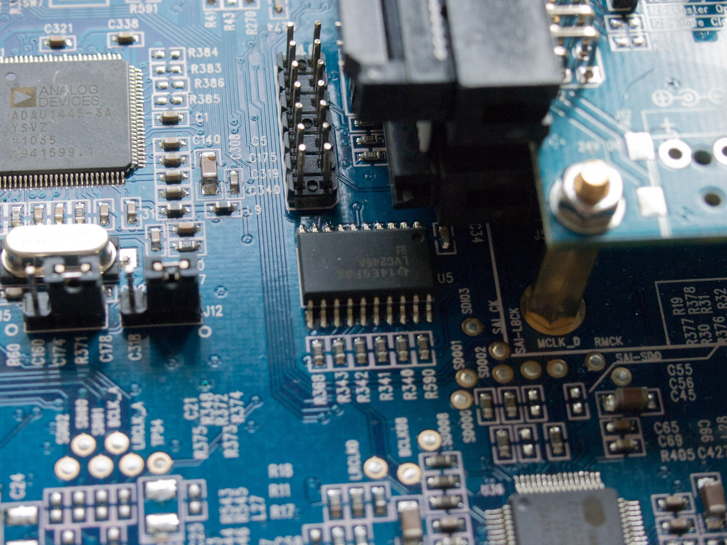

Kun je nog een detailfoto van de dsp-print posten? Ik ben wel benieuwd welke ic's ze gebruiken.

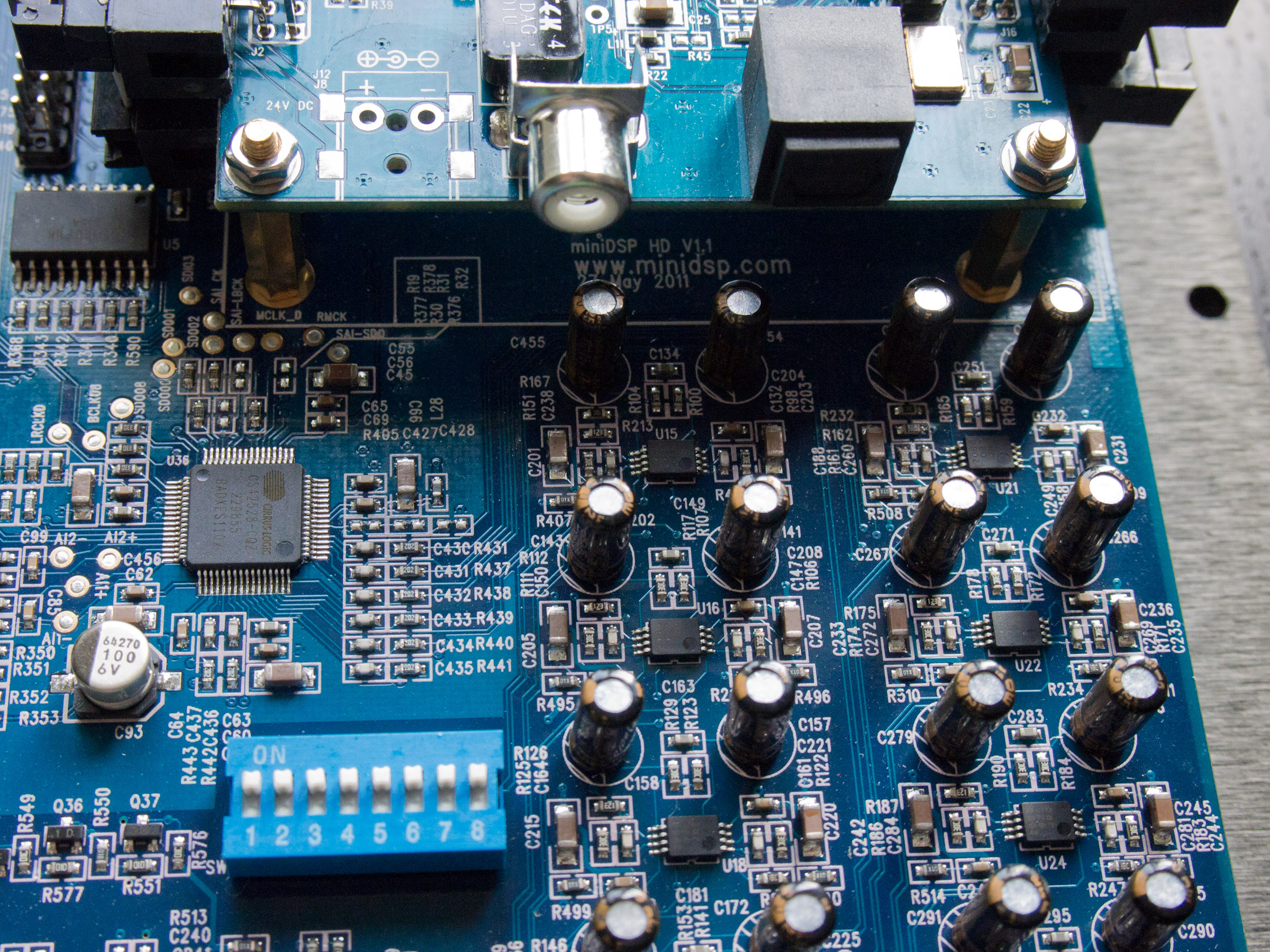

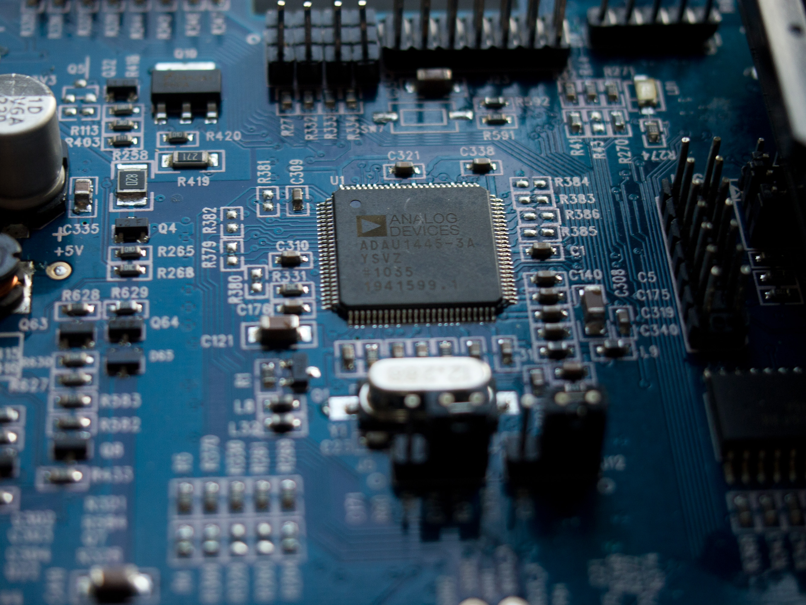

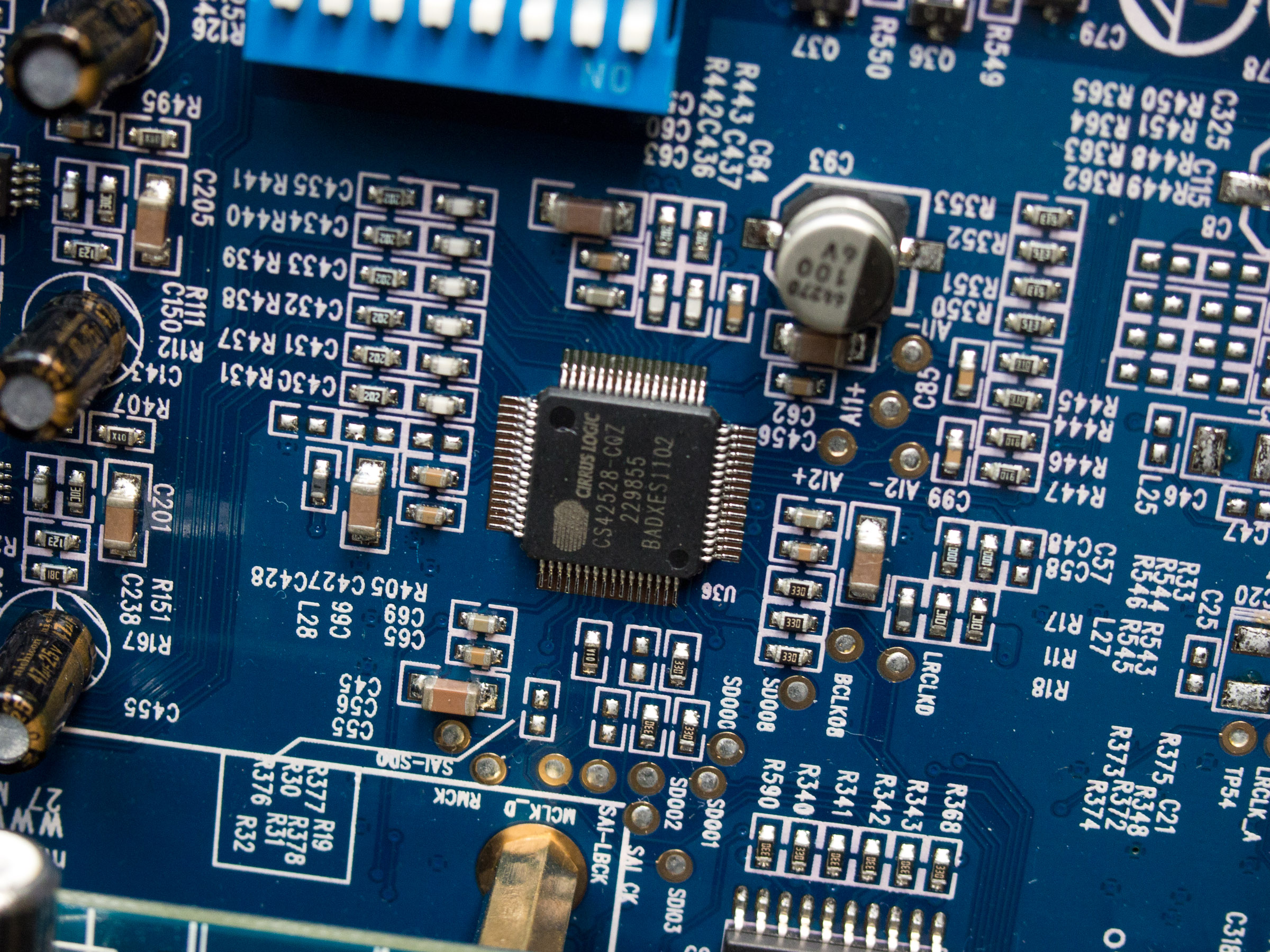

knuisje schreef:Kun je nog een detailfoto van de dsp-print posten? Ik ben wel benieuwd welke ic's ze gebruiken.
Ik zal eens mijn best doen met wat foto's. :D
cobaltjeh
Berichten: 1576
Locatie: Dongen
Re: MiniDsp 2x8 Project.

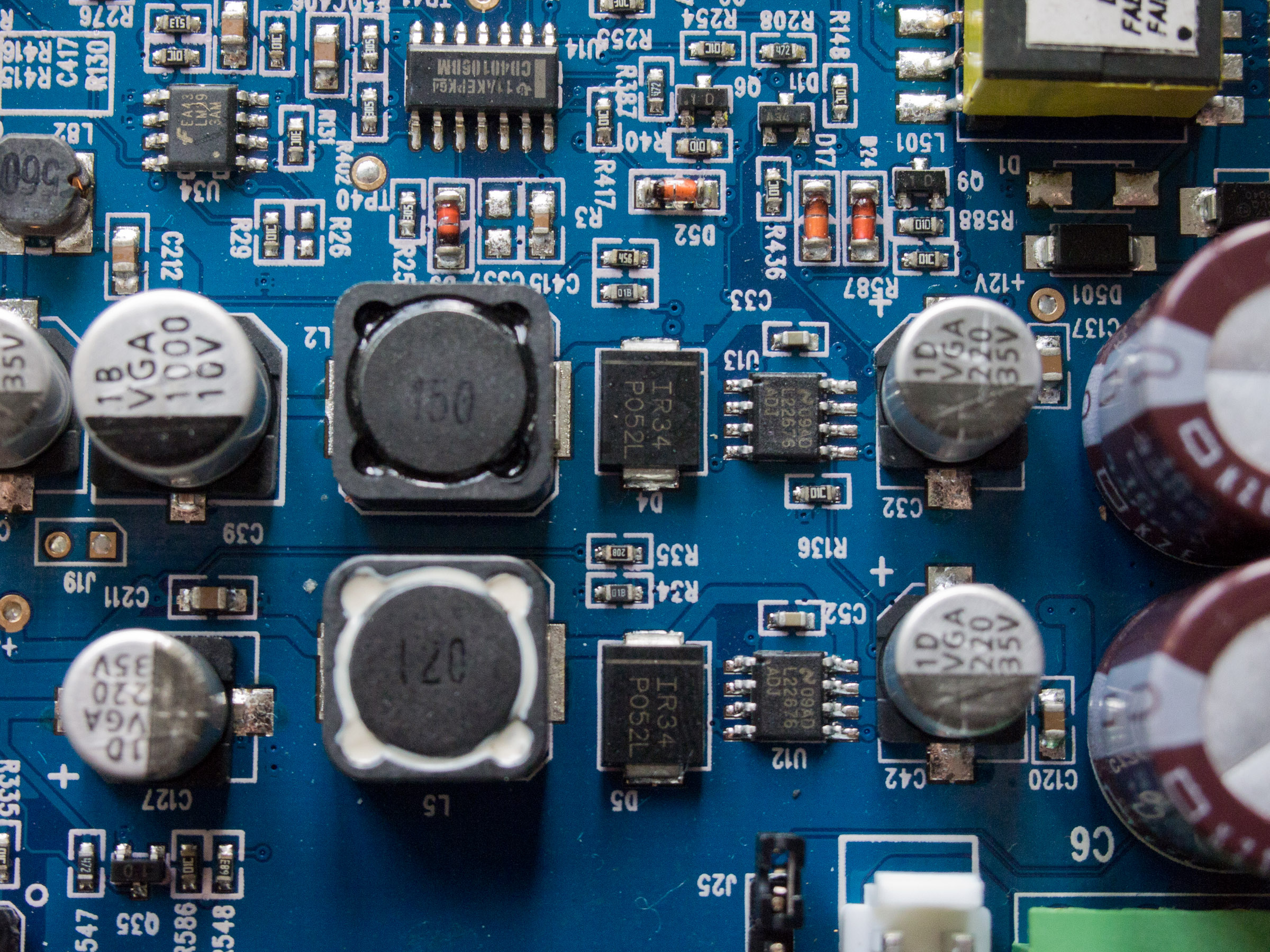

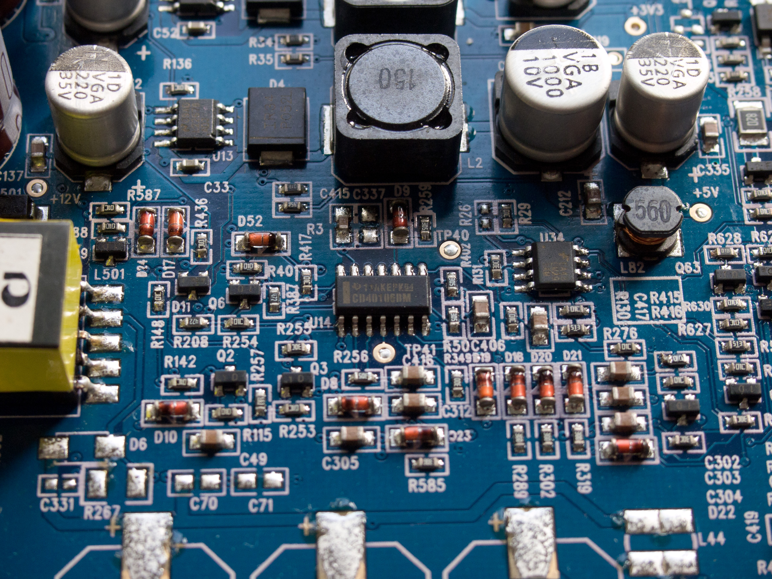

Berichtdoor cobaltjeh » za 10 sep 2011, 11:36

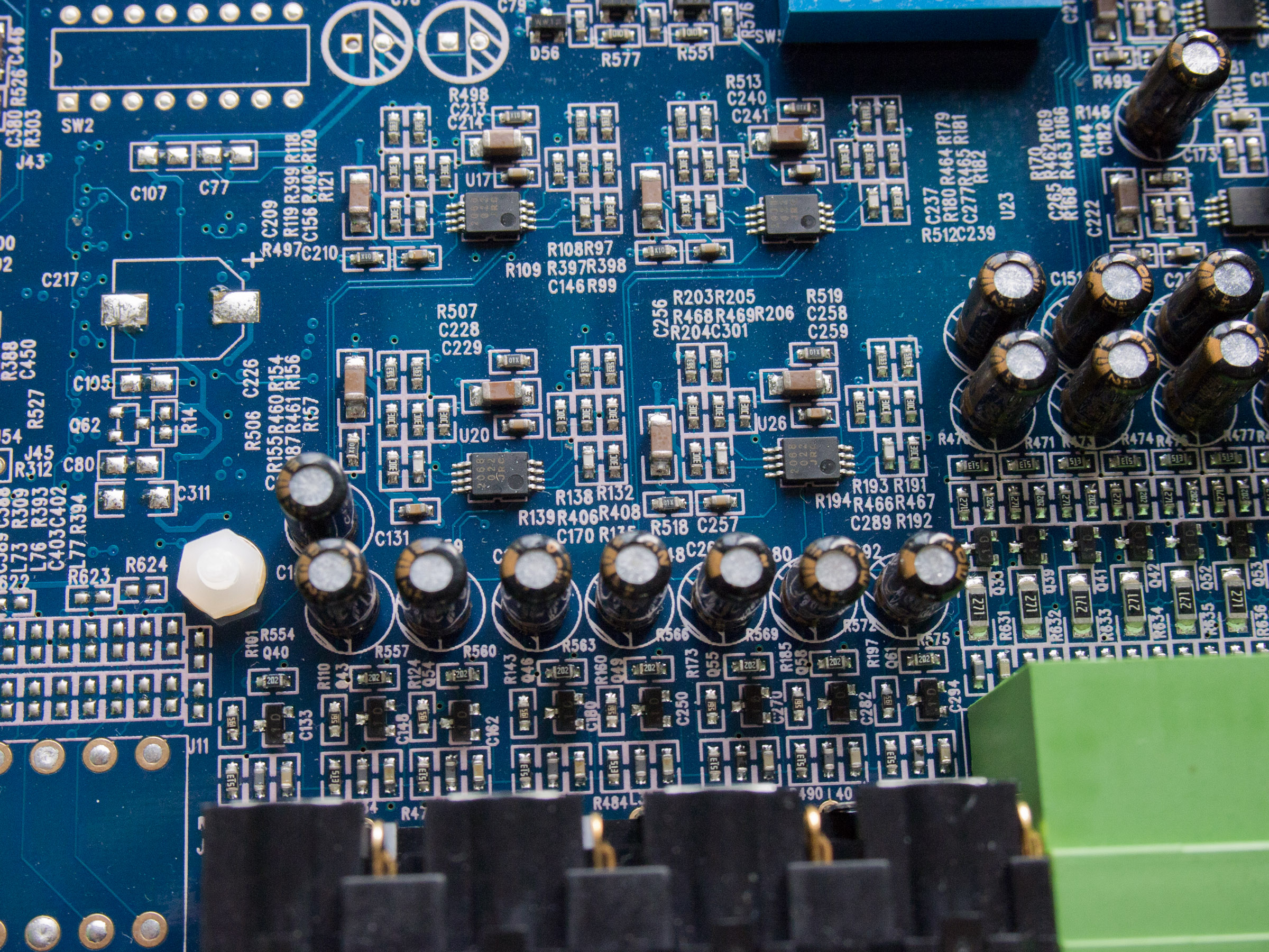

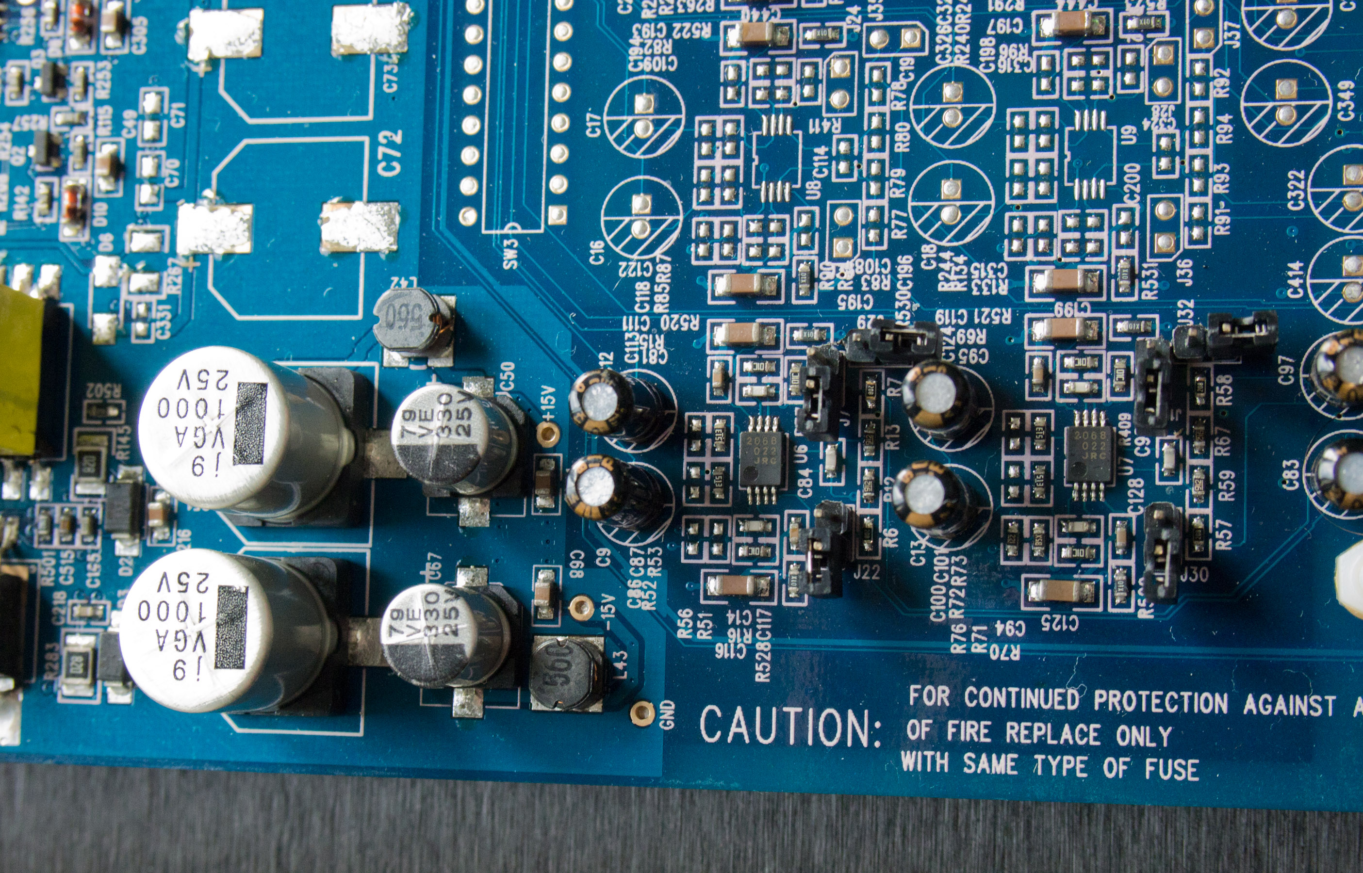

Hierbij, mocht je nog bepaalde stukken in detail willen zien. Laat dan maar weten. :)

Berichtdoor knuisje » za 10 sep 2011, 12:11
Dus ze gebruiken een CS42528 als ADC en 8 kanaals DAC. Vreemd dat ze de ingebouwde SPDIF receiver niet gebruiken, maar je daarvoor weer een minidigi nodig hebt. :roll:
En de dsp is een ADAU1445 met geïntegreerde ASRC en ook een ingebouwde SPDIF receiver en transmitter.
Opamps na de DAC zijn de JRC2068.

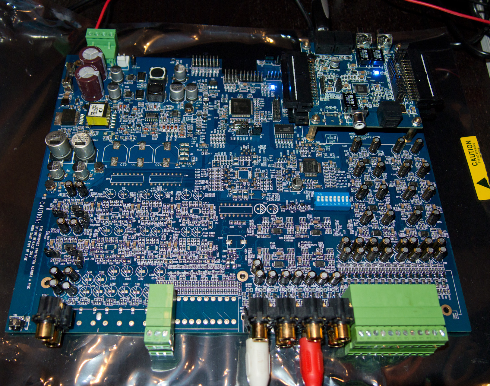

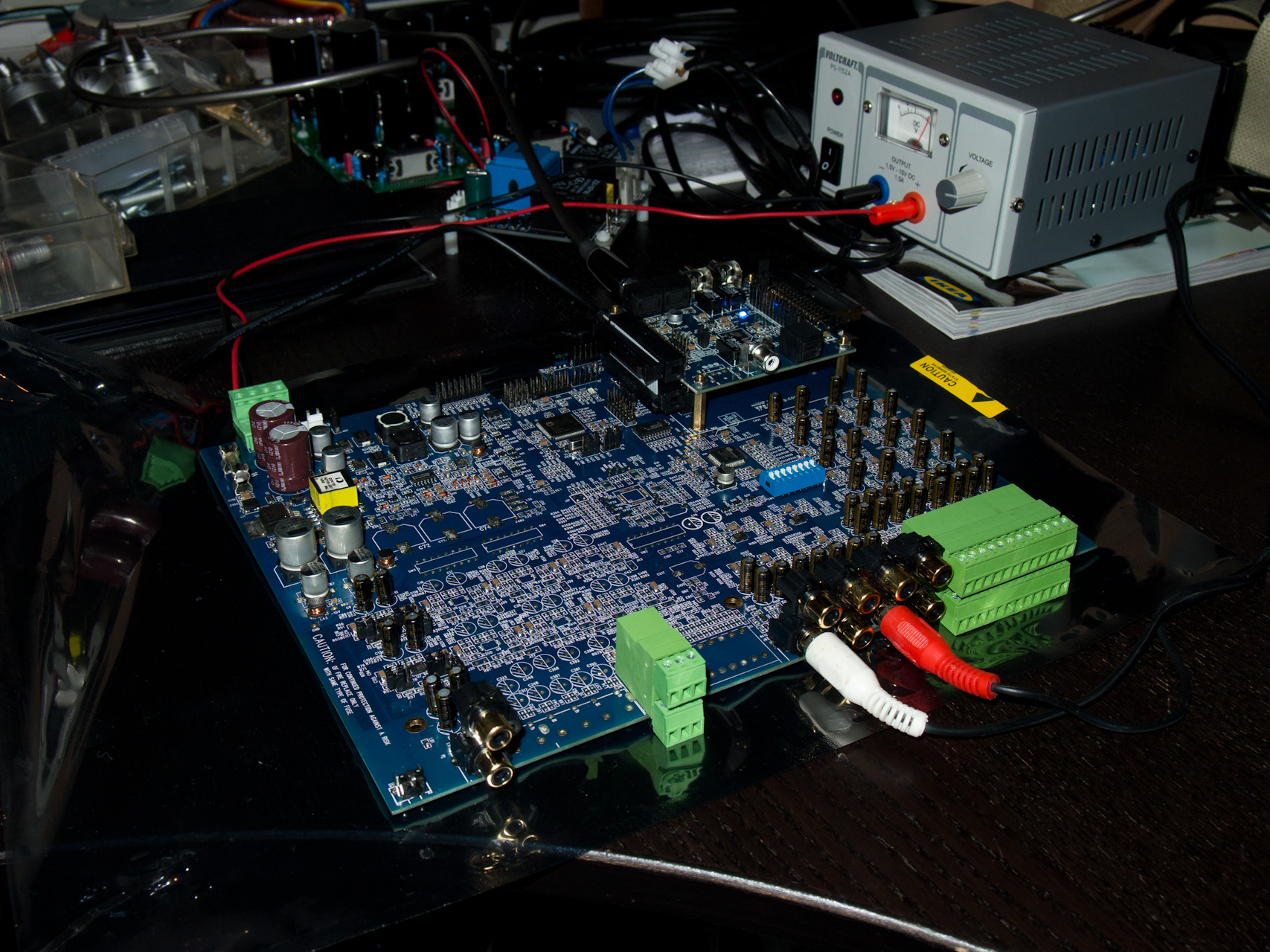

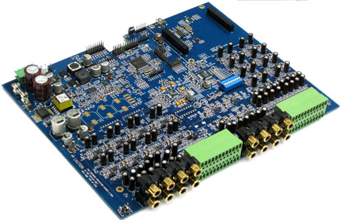

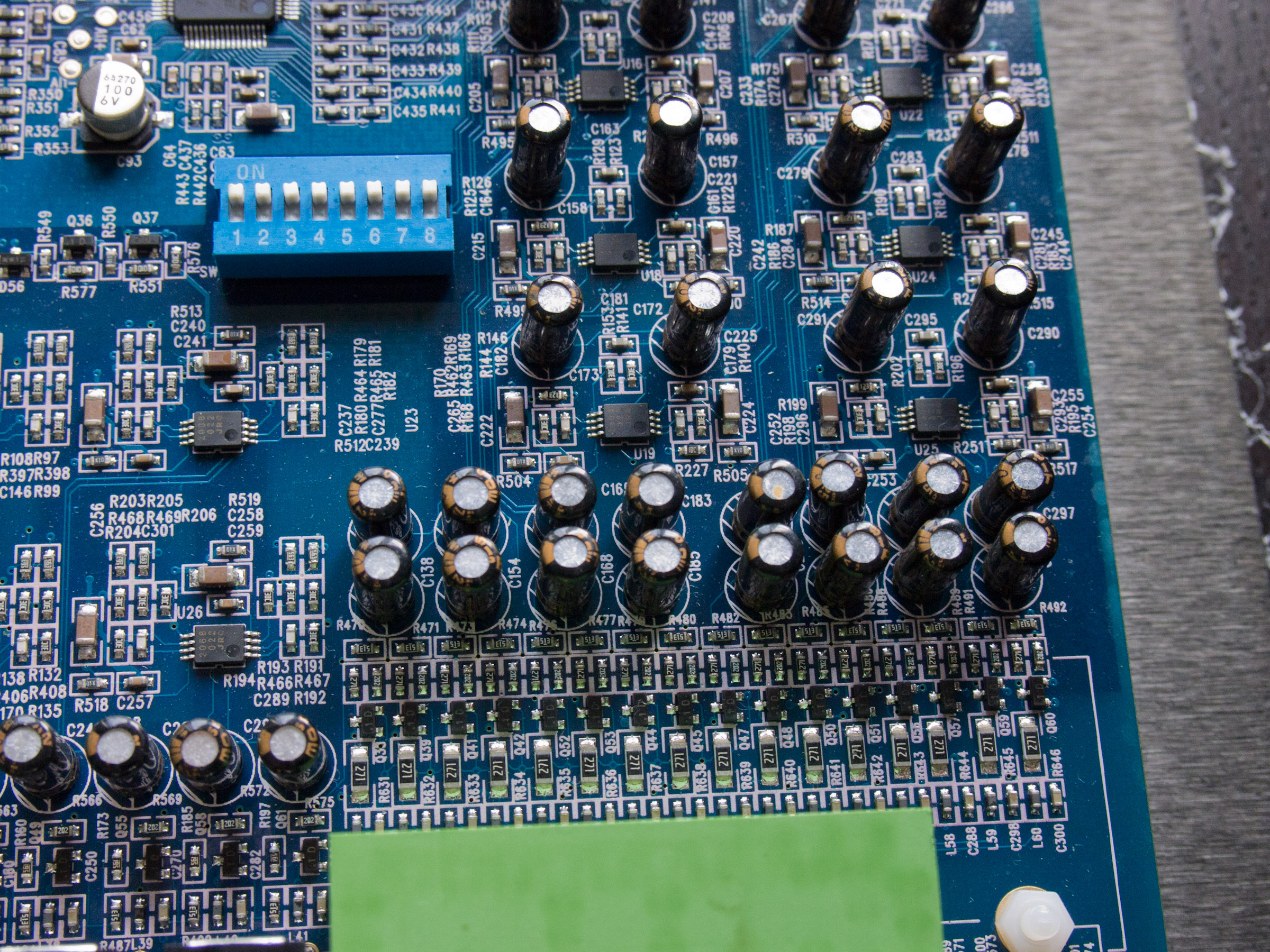

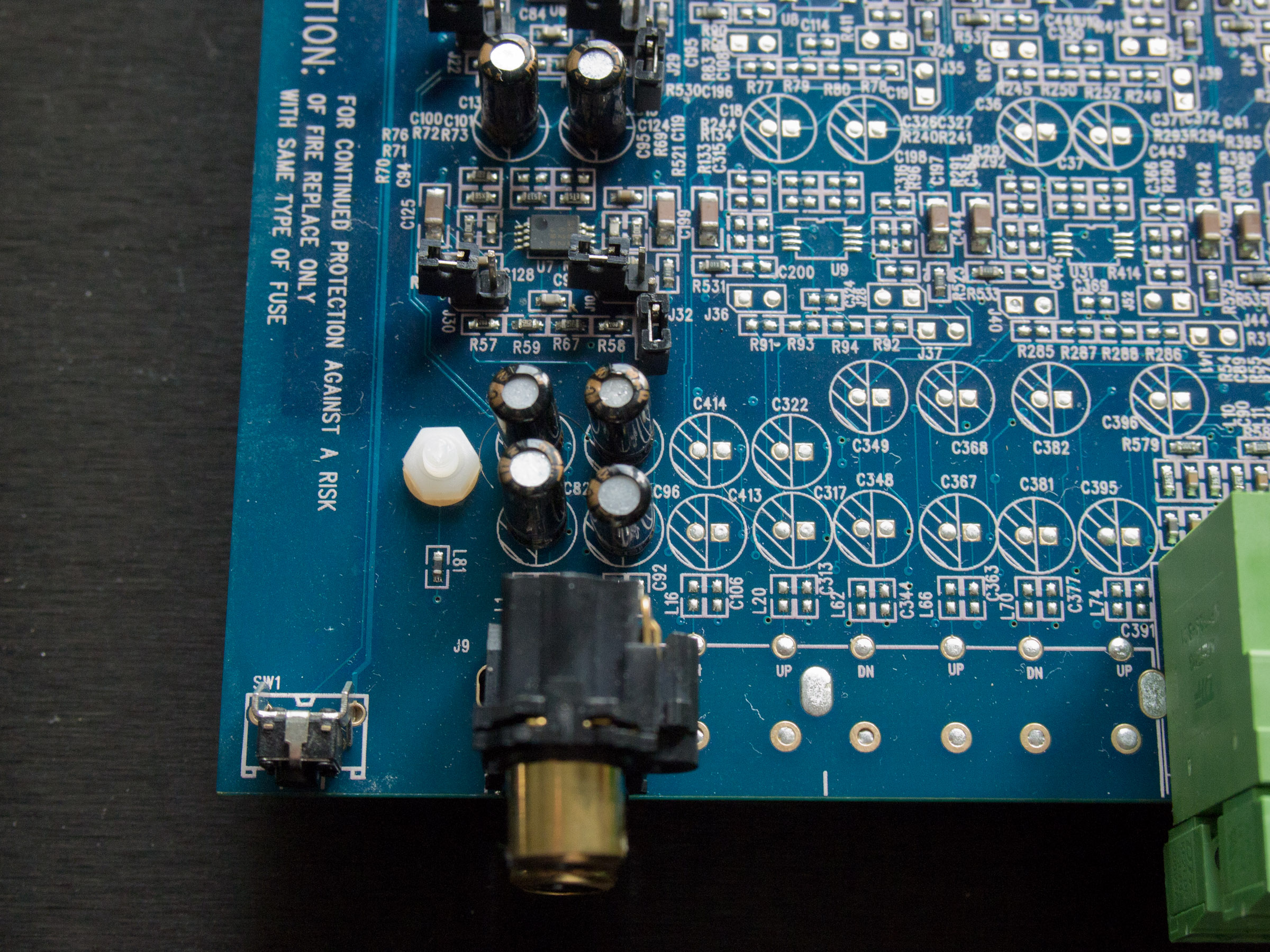

Berichtdoor cobaltjeh » za 10 sep 2011, 12:40
Redelijk wat van de lege vlakken zijn voor de 8 kanaals ingangs versie.
Hier is het bordje al stukken meer bestukt.
Daarnaast lijkt er wat extra ruimte te zitten om het voedingsgedeelte te 'upgraden'.
Ik merk ook dat de usb ingang beter functioneerd, die 2x4 minidsp wil nogal eens moeizaam aan de gang willen onder windows 7.
Ze zijn ook nog flink wat van plan met het bordje, zo is er een IR ontvanger die ze willen inzetten als volume + preset keuze.
Daarnaast zit er echt een berg aan jumpers / headers op. Dus wellicht kunnen ze dan later nog features inbouwen.

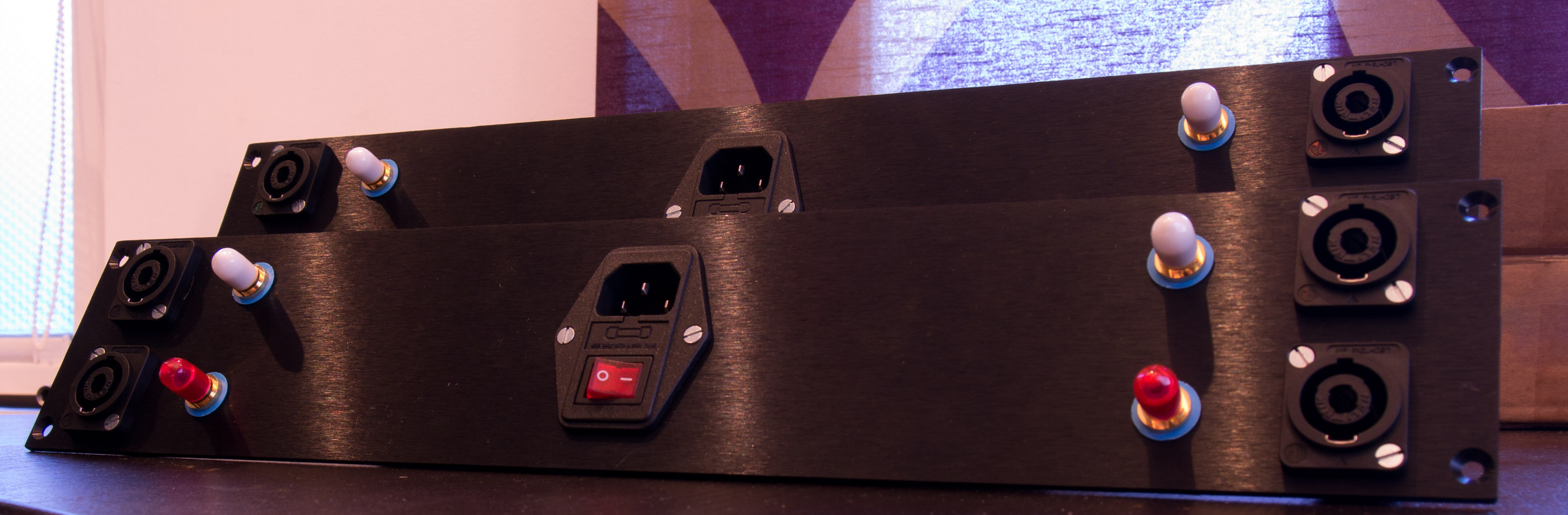

Berichtdoor cobaltjeh » za 10 sep 2011, 20:08
en hier het resultaat van een middagje zweten in een te warme en vochtige schuur.
Berichten: 3655
Locatie: Julianadorp
Berichtdoor knuisje » za 10 sep 2011, 20:13
Vakwerk, ik had alleen zwarte schroefjes gebruikt. :hide:
