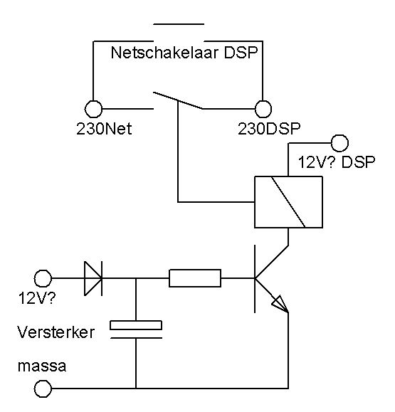

Er is vast wel iets van 12V ofzo te vinden in die versterker van je.
Als je die via een diode een elco laat voeden in je DSP.. en die elco laat je via een weerstand de basis van een NPN torretje voeden.. Aan de collector van dat torretje doe je een relaisje dat de 230 netschakelaar van je DSP overbrugt..
Je kan je DSP gewoon aan- en uitzetten maar pas als je je versterker uit zet gaat de DSP vanzelf uit na een vertraging, afhankelijk van die elco...

Lijkt me een goed idee Kees.

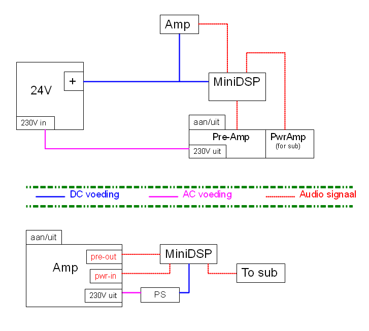

OK, ff wat geschetst over hoe e.e.a. nu zit (gaat zitten):
het bovenste schema is hoe het moet gaan werken bij m'n pa: z'n huidige HK is pre-amp en voor t laag, de MiniDSP en de amp voor t hoog (zo'n Sure ding) worden gevoed vanaf een Meanwell 24V voeding die z'n 230V krijgt vanuit de HK (geschakelde uitgang) (dit is iirc vergelijkbaar met wat MichaelB heeft voor z'n TV)
de onderste situatie is zoals het nu bij mij in de woonkamer zit: m'n Marantz is pre-amp en amp voor t hoog, de MiniDSP heeft een eigen PS die gevoed wordt vanaf de geschakelde 230V uitgang van de Marantz, voor de sub is er de Thomessen sub-amp die zelf aan&uit gaat met t audio signaal
relais in t signaal ben ik wat terughoudend mee, al was het maar dat fatsoenlijke niet goedkoop zullen zijn. ik hoop nog steeds op een redelijke low-tech oplossing aan de DC voeding kant van t geheel.
nog wat nadere info: de plop komt echt door het uitschakelen van de minidsp, hij klinkt namelijk ook als ik de DC van de minidsp er af haal terwijl de rest aan blijft.

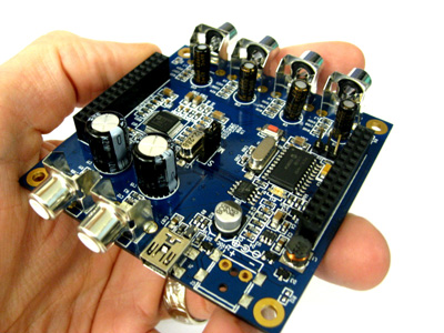

Die MiniDSP zit in een kastje waar je niks bij in kunt bouwen??
Berichten: 33830
Re: uitschakelvertraging te ontwerpen [MiniDSP]
die ziet er zo uit:
dus daar ga ik niets aan veranderen...
