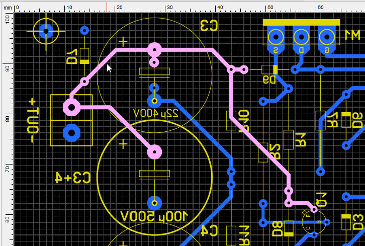

Wat ik probeer te zeggen is dat het met een netlist juist eenvoudiger is en de kans op fouten kleiner, omdat je je verbindingen kunt checken. Zeker omdat je aangeeft dat je het soms niet ziet, kan helpen.
Maar als je je met Sprint beter kunt redden, gewoon doen, probeer wat tips uit ervaring te geven. En 1 goede nachtrust gewenst
@Pjotr: heb het hele pad doorgaan. Wrijfsymbooltjes, kalkpapier, de eerste layout CAD systemen op SUN unix workstations. De hedendaagse (zelfs gratis) layoutpaketten kunnen door hun mogelijkheden je helpen eenvoudiger een foutloze print te maken. Ja je moet inleren. Een investering die je dubbel en dwars terugkrijgt.
Re: KT88 testen
De rubberband-functie werkt zeer goed, ik gebruik die constant tijdens het layouten en switch voortdurend tussen "groot-" of "nipt vangen" of "uit".Pjotr schreef:Het zit ook in Sprint. Maar of dat ook goed werkt kan Willy meer over vertellen.

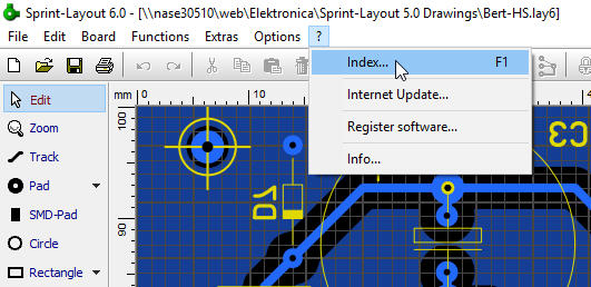

De HELP-functie
Deze kan je oproepen vanuit het menu:

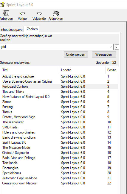

Aan de linkerzijde van het verkregen scherm kan je via het tabblad "Zoeken" een woord ingeven, klik op "weergeven" en je krijgt alle gevonden resultaten. De HELP is enkel in 't Engels, je zoekwoord moet dus in dezelfde taal zijn.
Hiermee ga je al een stuk soepeler kunnen werken:

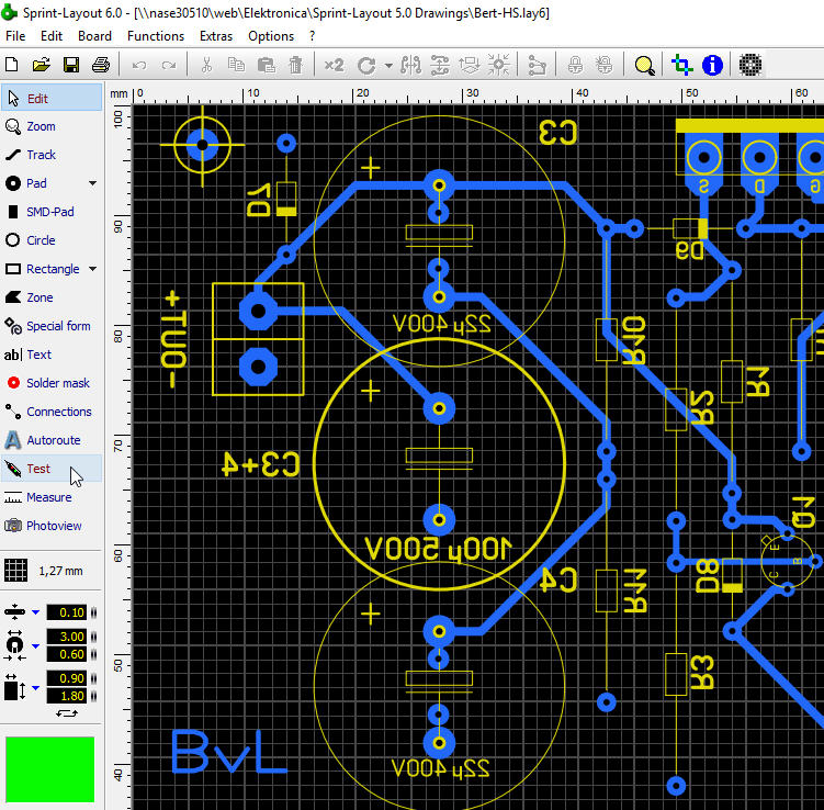

Probeer de test-functie ook eens, zo controleer ik mijn layout steeds.
Ik klik in de test-functie op een spoor en controleer dan op het schema of alle verbindingen naar de juiste onderdelen kloppen.
Alles wat ik gecontroleerd heb streep ik met potlood af.
Dit doe ik tot ik op het schema merk dat ik alles heb overlopen.
Wanneer ik nadien vóór het maken van de print nog zaken gewijzigd heb punt ik dat opnieuw af op het schema.
Dit is heel belangrijk, foutjes zijn zo gemaakt en kan je koppijn bezorgen wanneer je bij de afgewerkte print op een fout stoot
@Peter
- De IRFPE50 is niet in TO92-housing maar TO247AC, is een stuk groter.
- sPlan en sPrintLayout hebben naar mijn weten geen enkele link met mekaar. Ze zijn wel van dezelfde leverancier maar werden door 2 verschillende teams ontwikkeld zonder veel overleg (vermoed ik) want verschillende sneltoetsen bestaan niet of hebben een andere functie.

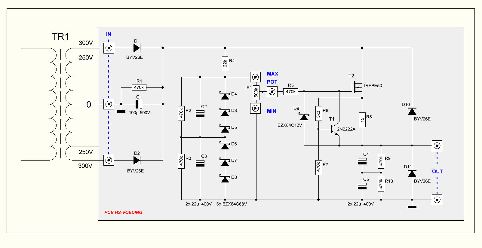

Bert kan je me zeggen of jouw 22MF 400V nu steek 5 of 10 hebben? Die je laatst gehad hebt zijn steek 5, maar jij had ook al 2x 22MF voorzien, mss zijn die ouder en dus groter?

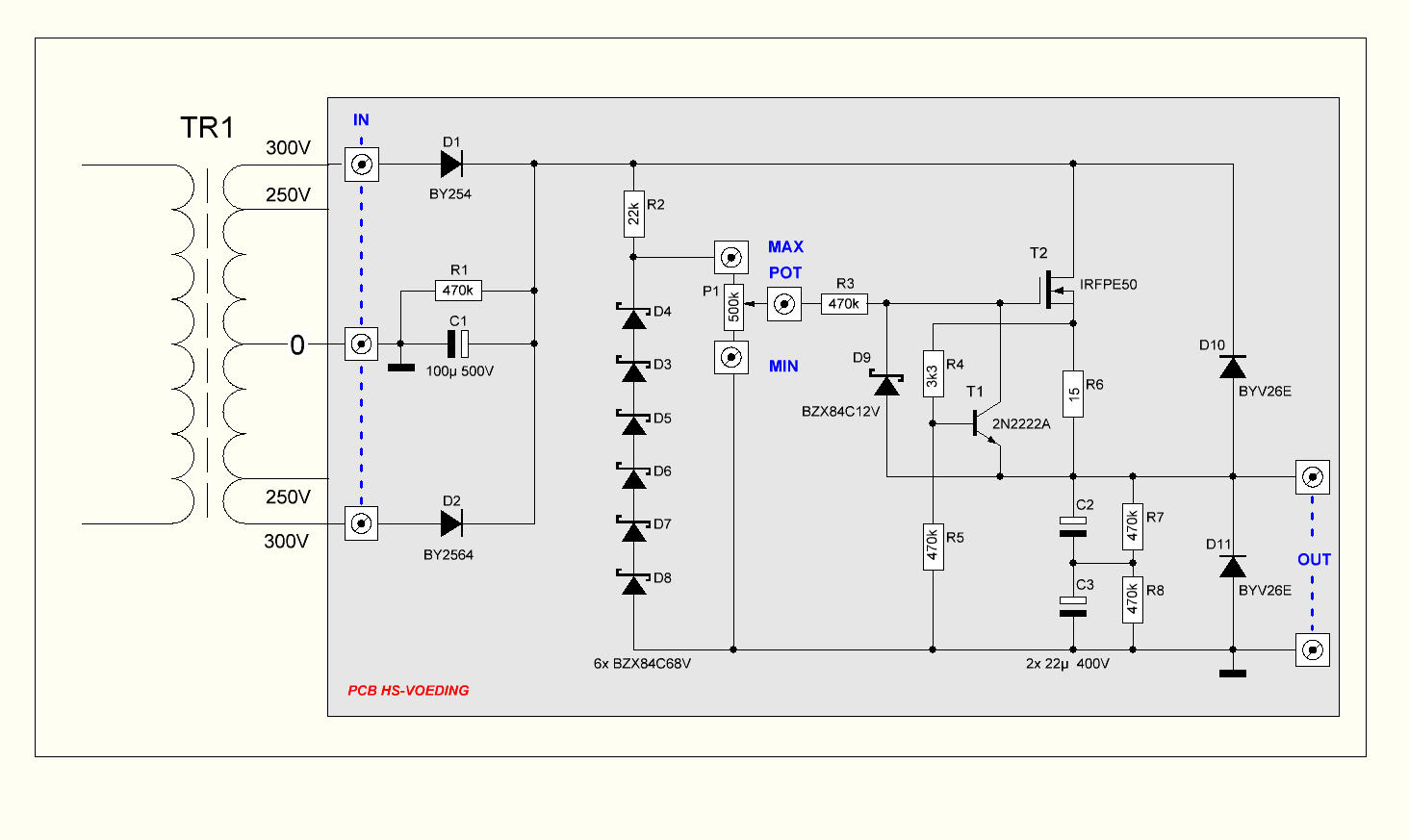

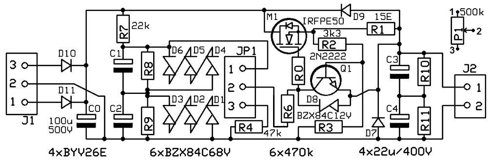

Het laatste schema dat Anne gepost heeft, is dat nu definitief het juiste?
Voor je rug moet je zorg dragen hoor, die kan heel ambetant doen als je er geen rekening mee houdt

Ik ga vanmiddag dat opmeten Willy nee nu
Tien minuten ben ik terug
Nu dus Steek is ca 7,5 mm en de buiten diameter is 16 mm

Hoi Willy,Willy_61 schreef:...............
@Peter
Bedoelde ook niet IRFPE50 maar de2N2222A. Zou daarvoor in dit geval een TO-5 footprint nemen.
Jammer dat er geen koppeling is tussen sPlan en SprintLayout. Al was het maar met een losse netlist. Moet zeggen dat jou buizenschema's er erg net uitzien. Stuk beter dan menig 10K€ pro pakket. Het lijkt wel of de meeste van die schematekenpaketten van een heel ander planeet komen dan de PCB-layout paketten. Ongeacht makers, prijs en mogelijkheden. Vrijwel altijd een totaal verschillende interface en verschillende shortcuts. En dan is de userinterface van de schema invoer ook nog eens van een dramatisch slechte kwaliteit. Terwijl je juist daar a.h.w. makkelijk wilt kunnen "Schetsen". Dat rubberbanding scheelt erg veel in het voorkomen van fouten en is eigenlijk iets om dat aan het begin gelijk in te vullen en dan nog een keer te checken.
Laatst gewijzigd door Pjotr op ma 22 jan 2018, 13:06, 1 keer totaal gewijzigd.

Ok, dat is duidelijk dan: steek 22µ en dia 16mm, dat zijn ook de afmetingen van mijn levering.Bert61 schreef:Ik ga vanmiddag dat opmeten Willy nee nu
Nu dus Steek is ca 7,5 mm en de buiten diameter is 16 mm![]()
Bedankt Anne Willy
EDIT 13:13 uur
ik heb twee 22uF in een doosje gevonden uit belgiedie zijn 5mm
en ik had er ook nog twee met steek van 5 mm nou ben ik alleen de buiten diameter vergeten op te meten
maar 16 mm is save ik denk zelfs 13 mm nog kan
Laatste vraag dan: Het laatste schema dat Anne gepost heeft, is dat nu definitief het juiste?
Ik stel nl. het volgende voor: ik zal je layout opnieuw ontwerpen aan de hand van het recentste goedgekeurde (door iedereen
Ik start ook met de voorwaarden waarmee het vorige ontwerp is gestart: zelfde buitenafmetingen en zelfde positie van bevestigingsgaten. Geen groundplane en de IRFPE50 komt op dezelfde plaats alsook de printkroonstenen.
Ik neem dan de diverse stappen die ik doorloop tijdens het ontwerpen tot het einde op, in een Word-document, zodat ik het ineens in zijn geheel kan posten zodat er niet allerlei tussendoor komt. Het document zal als pdf in de bijlage zitten. Op die manier heb je nadien een complete naslag waarmee je zelf het ontwerp zou kunnen overdoen, bij wijze van oefening.
Misschien start ik er vandaag nog mee en anders is het morgenvroeg. Ik heb nu nog wat andere zaken te doen.
Zo kan je nu wat rustiger aan doen
Re: KT88 testen
Ik kan het schema van Anne niet vinden
Er zijn een twee tal dingen wat ik graag erbij had dat zijn de twee diodes
Ik gebruik een trafo. 300-250- 0-250-300, daarvan gebruik ik de 300 volt tap,s en de midden tap
Dus als de diodes voor gelijkrichting ook op de print kunnen
En een plaatsje voor weerstand toevoegen aan de onderkant potmeter
Zodat ik niet naar 0 volt kan draaien maar 50 volt
Dan wordt het wat makkelijker je spanning in te stellen
Je gebruikt hem toch niet voor een 12 volt projectje

en als jou het niet deert de weerstanden de steek is 25mm die is nu 30mm ?
Re: KT88 testen
Dat kan welik heb nog wat 1 Watt weerstandjes
Gaat wel lukken met steek 20
Van 25 mm steek 2Watt heb ik lade kast propvoll van Alie
Re: KT88 testen
Ik kan ook nog 25mm voorzien indien dat handiger is maar ik denk niet dat je 2 Watters nodig hebt.
Laat het schema eens door de specialisten nakijken en waar nodig pas je maar aan.
De SPL-file zit in bijlage gezipt.
Morgen maak ik de layout, in veronderstel dat daarna geen wijzigingen meer komen.

Yup, alleen zou ik over het rijtje zeners ook nog een paar elco's zetten, 2x 22uF in serie met bleeders zoals in het vorige schema. En voor de ingangsgelijkrichter BYV26E nemen of i.i.g. D1, D2, D10, D11 hetzelfde. Alle weerstanden 1W lijkt mij prima en dan kom je met 20mm wel uit denk ik. Hangt er vanaf wat Bert heeft liggen.
Re: KT88 testen
En met de gelijkrichters erbij
@Pjotr, waarom eigenlijk die gouwe ouwe 2N2222 in een TO-18 en later ook TO-92
Vanwege de lage Hfe misschien ?
Schema vervangen, wat nrs. waren vergeten/fout gezet

... dus alles samen
Opgelet, onderdelen automatisch hernummerd

Re: KT88 testen
En dan had ik nog een R4 erbij gezet wegens,
AnneBert_61 schreef:En een plaatsje voor weerstand toevoegen aan de onderkant potmeter
Re: KT88 testen
Geen specifieke reden Anne. Gewoon een universeel standaard werkpaardje wat ik veel heb gebruikt. Is wat robuuster dan de standaard BC'tjes. Die zijn eigenlijk voor erg lage stromen (< 1 mA) bedoeld.

Wel heel oudPjotr schreef:Geen specifieke reden Anne. Gewoon een universeel standaard werkpaardje wat ik veel heb gebruikt. Is wat robuuster dan de standaard BC'tjes. Die zijn eigenlijk voor erg lage stromen (< 1 mA) bedoeld.
